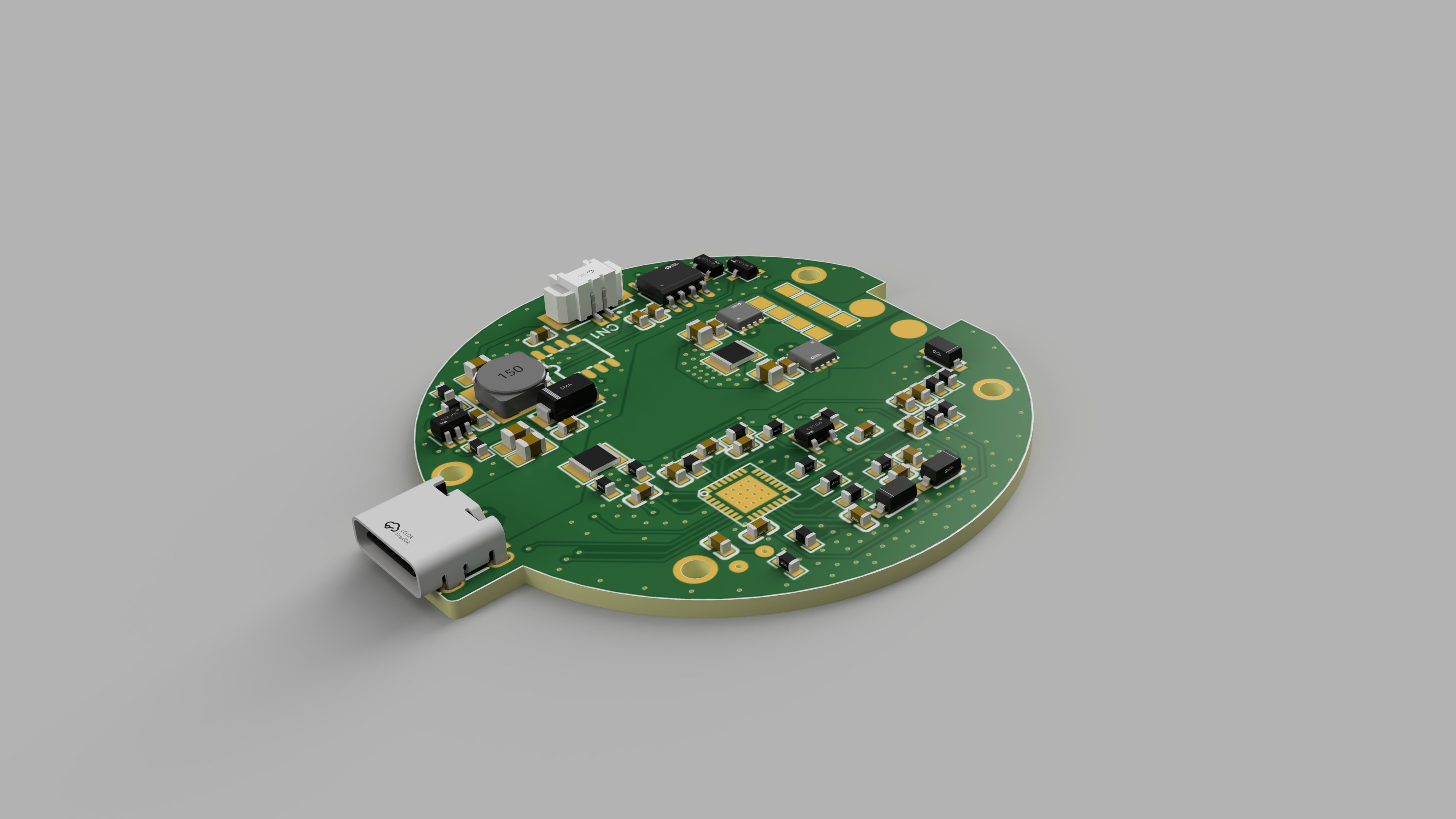

主控采用英集芯IP6808,语音芯片使用唯创知音WT588,声音控制使用STC8G1K08A,标准50mm A11线圈。所有部件均可在某宝购入。PCB板厚1mm,具体外观规格参考模型文件及组装教程。

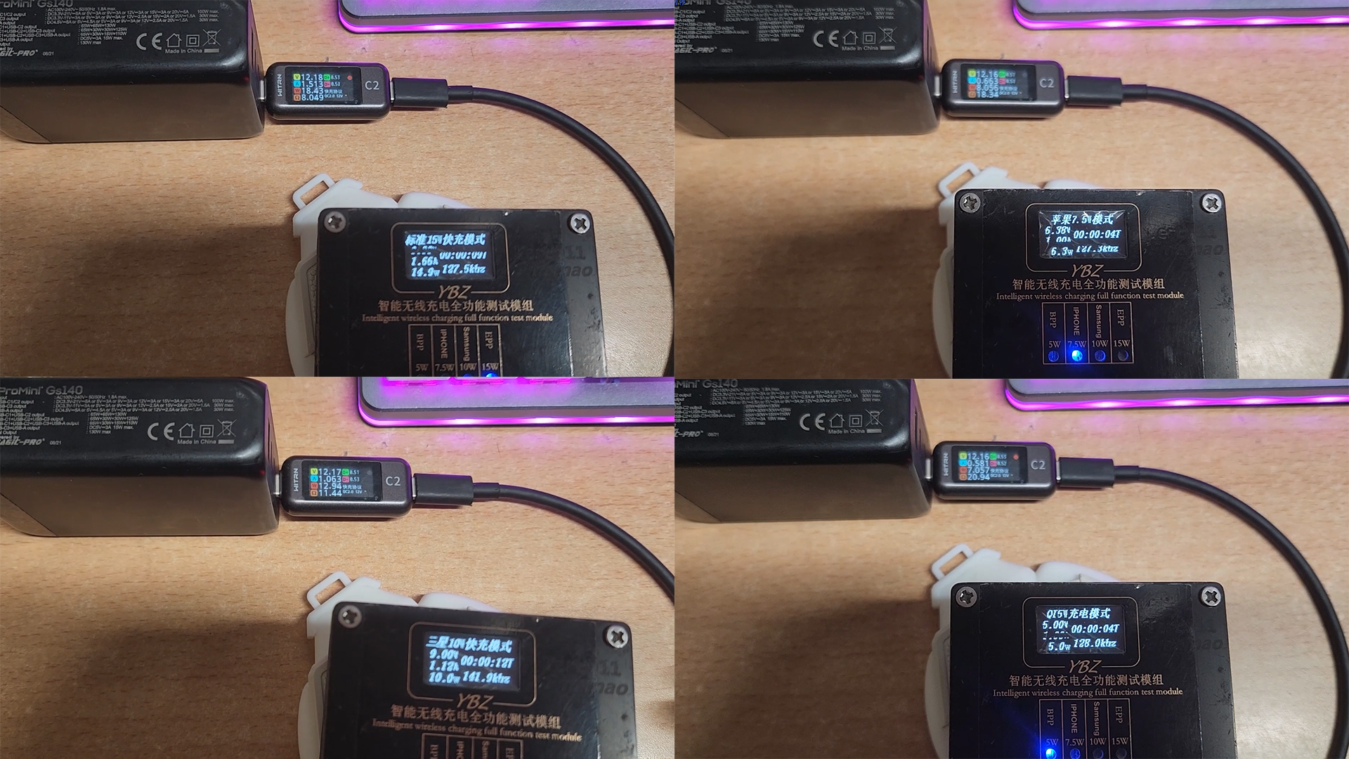

5W、7.5W、10W、15W兼容性测试
30分钟15W满载测试 最高温度50度左右

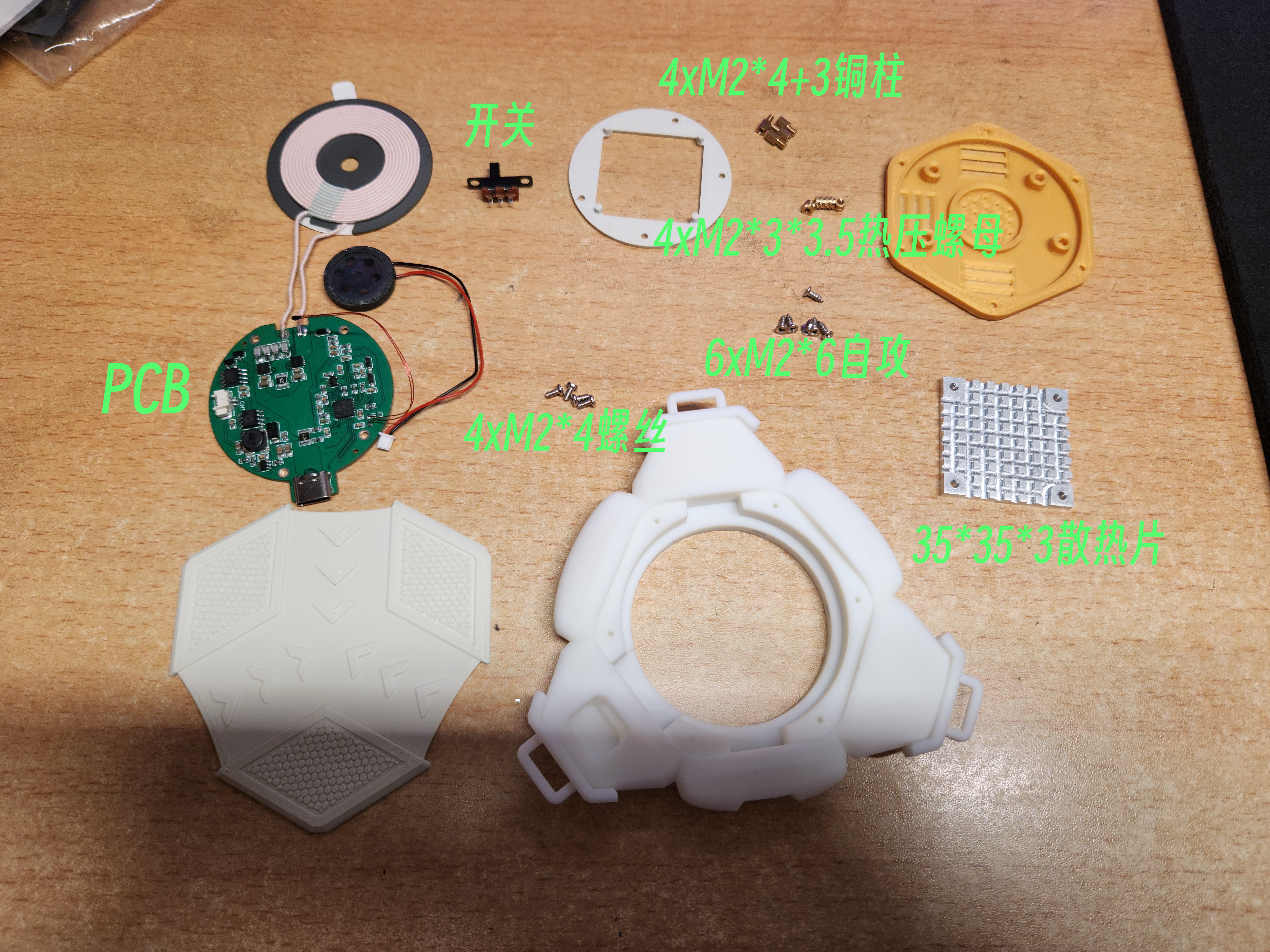

组装
主体部分需要使用光固化打印,三维猴、未来工场等打印均可,其他部分可以使用stl打印机打印,参数需要调整。
全部部件
所用到的部件规格均已标明,都是可以在某宝购买到的常见零件。
