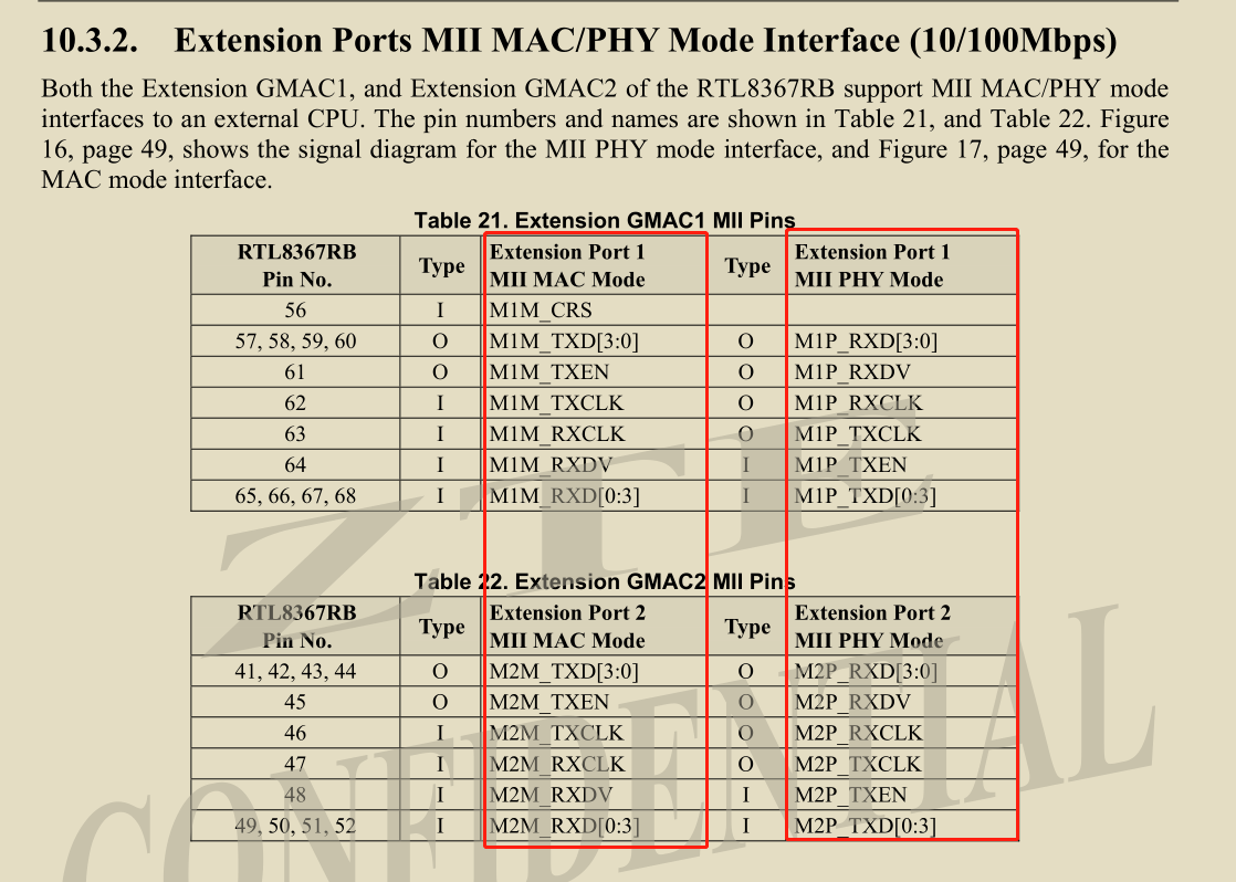

扩展口支持:RGMII(1Gbps)和MII MAC/PHY(10/100Mbps) 两种模式
听过大佬指点说:RTL8367RB交换机芯片扩展口虽然需要寄存器(需要软件)配置,但是每个芯片初始化默认配置为MII MAC/PHY,之后我就在找了一个PHY芯片RLT8201F来使用。
这时候又出现一个问题:如下图
在MII MAC模式下:MIM_TXD是发送;MIM_RXD是接收
在MII PHY模式下:MIP_TXD是接收;MIP_RXD是发送
因为这个情况导致我最新版VT1.4才调对了引脚!!!

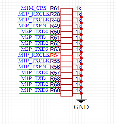

  • 焊接说明:
当如果你不用焊扩展两个口的时候!这些1K电阻必须焊 不然会启动不了!!!
原理图上注明是预留的不用焊!!!原理图上注明是预留的不用焊!!!原理图上注明是预留的不用焊!!!

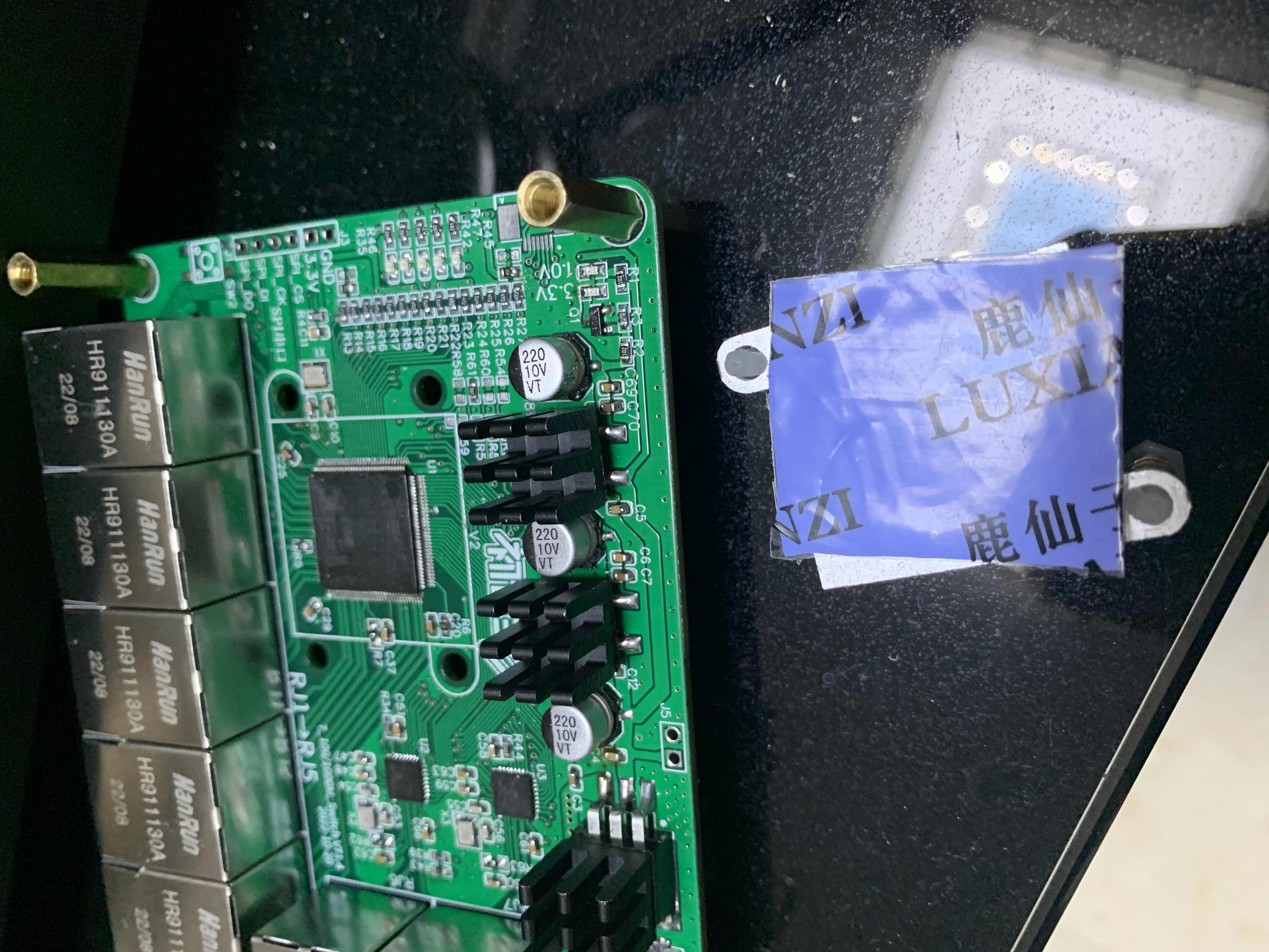

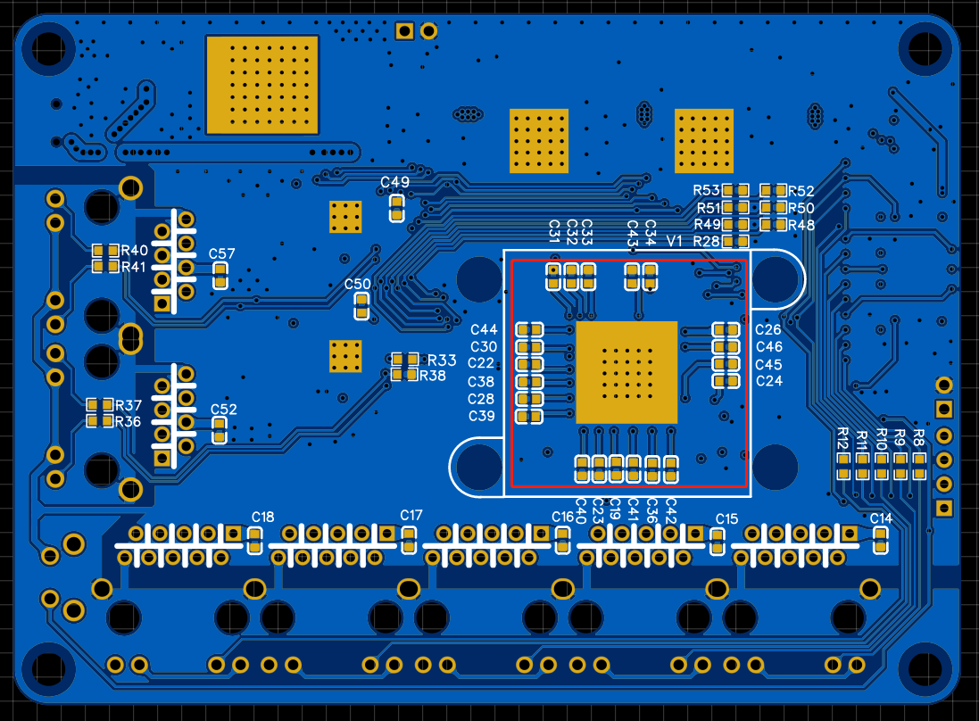

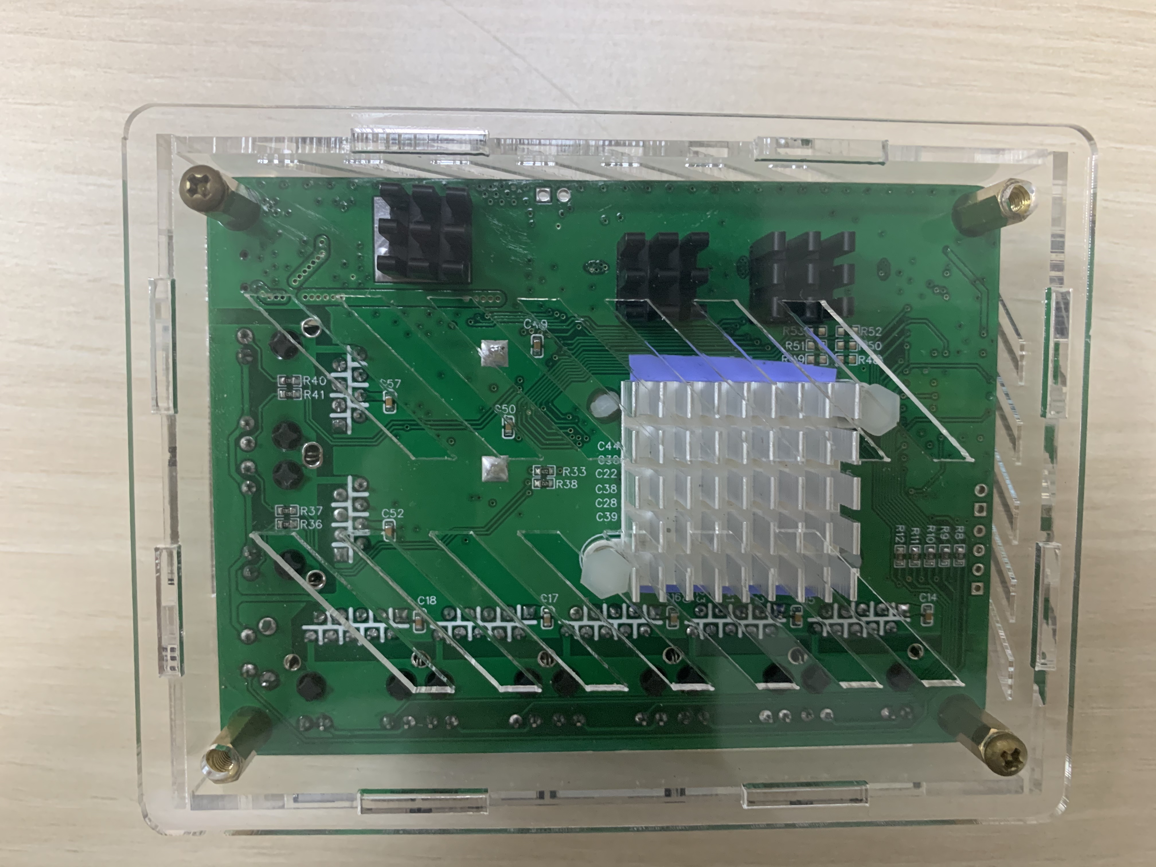

当要安装底面散热器的时候:(如下图,圈的电容用0.1u 0402封装,如果用0603封装顶着!!无法散热)
下图 紫蓝色为导热硅胶片 1.0mm厚度 自行购买然后切割!!!

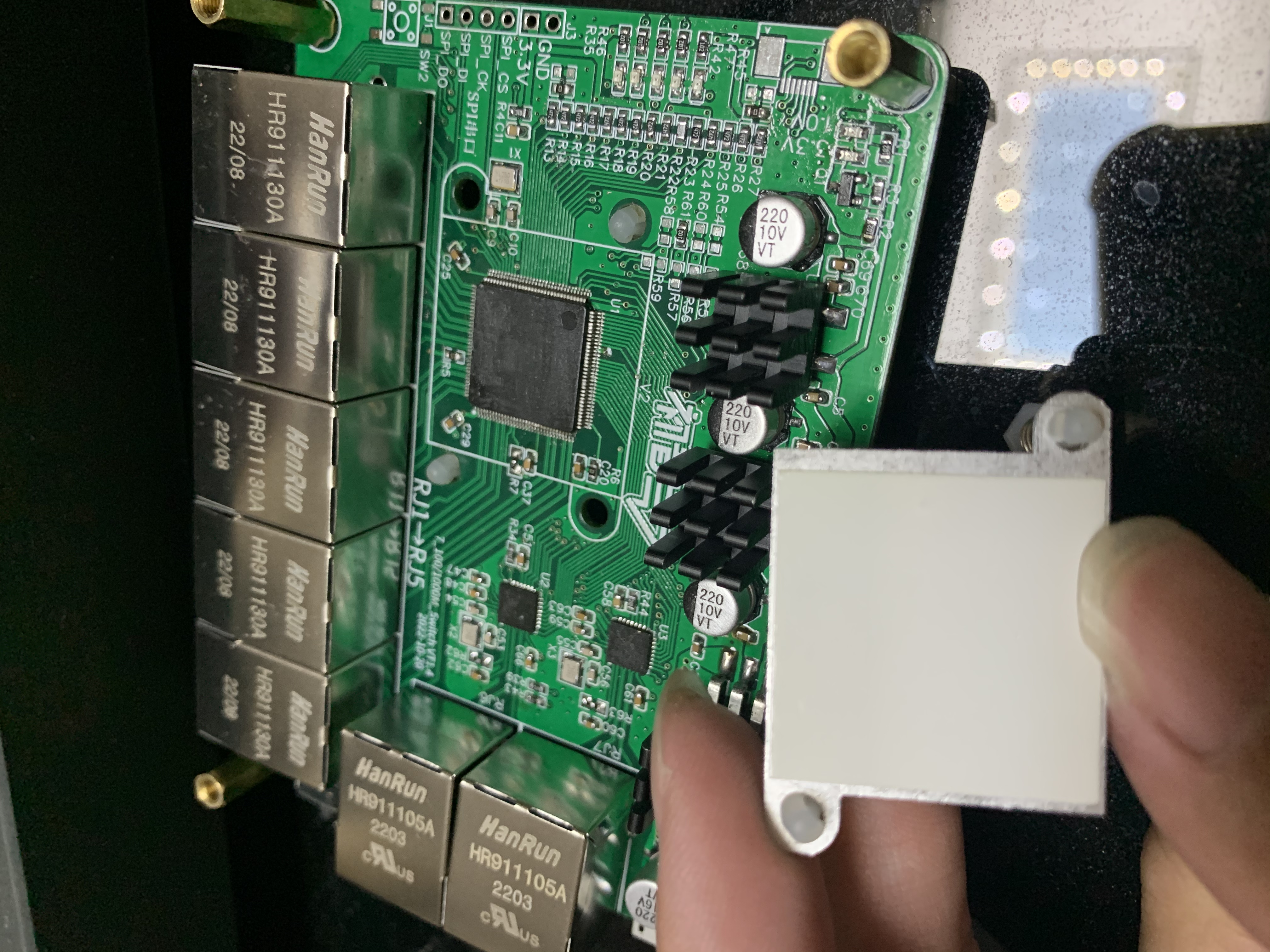

当要安装顶面散热器的时候:(撕开然后贴上去就可)

给交换机压力测试的时候发现:千兆的热量是不可忽视的 一旦过热就会千兆变百兆!!!所以散热一定要压好!!!
目前最新VT1.4版本已经过压力测试:接满五口之后互相传文件 但是热量非常的热  没关系你只要装好散热器就不会降百兆速率 顶多只会轻微影响传输速率

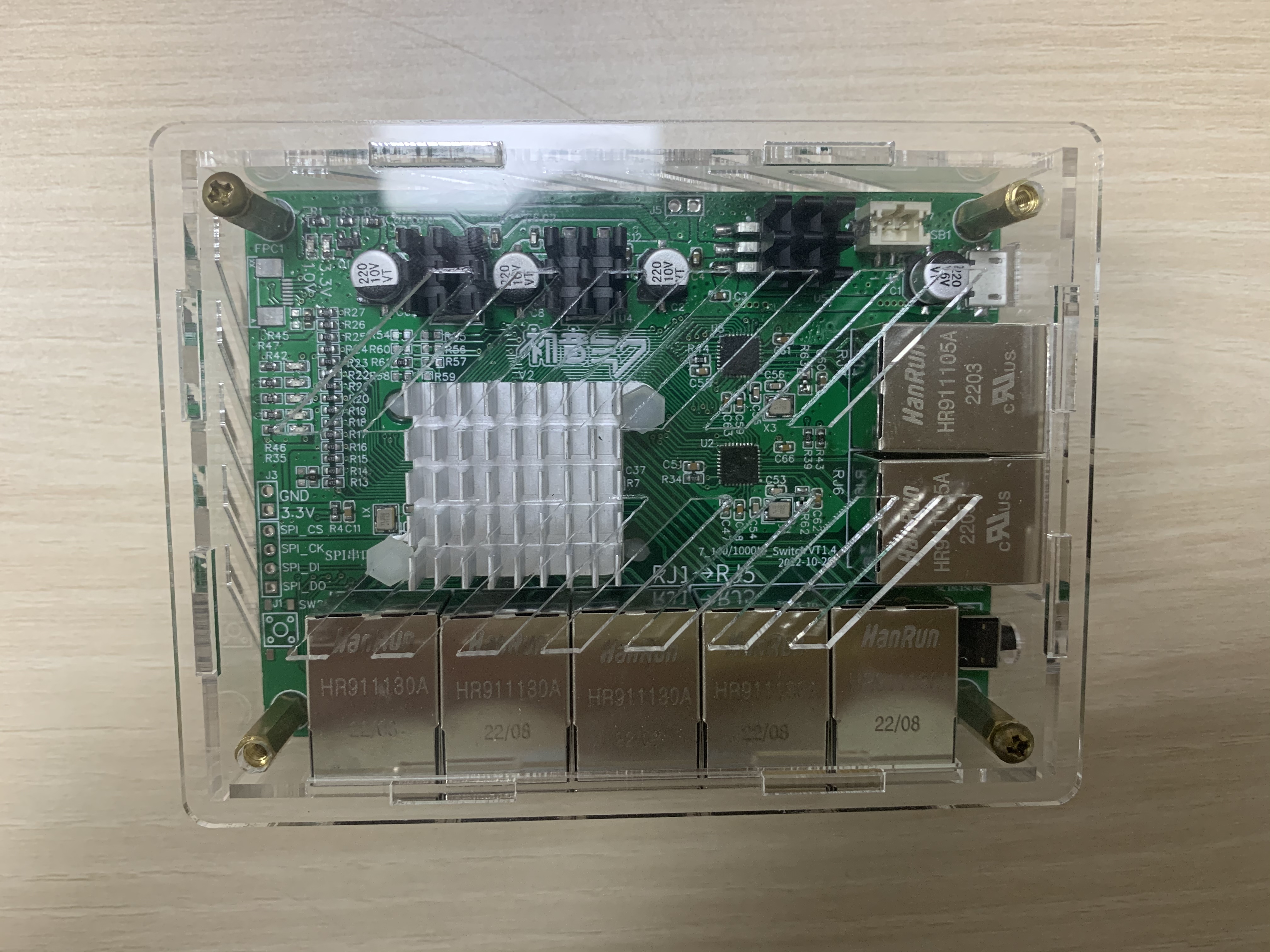

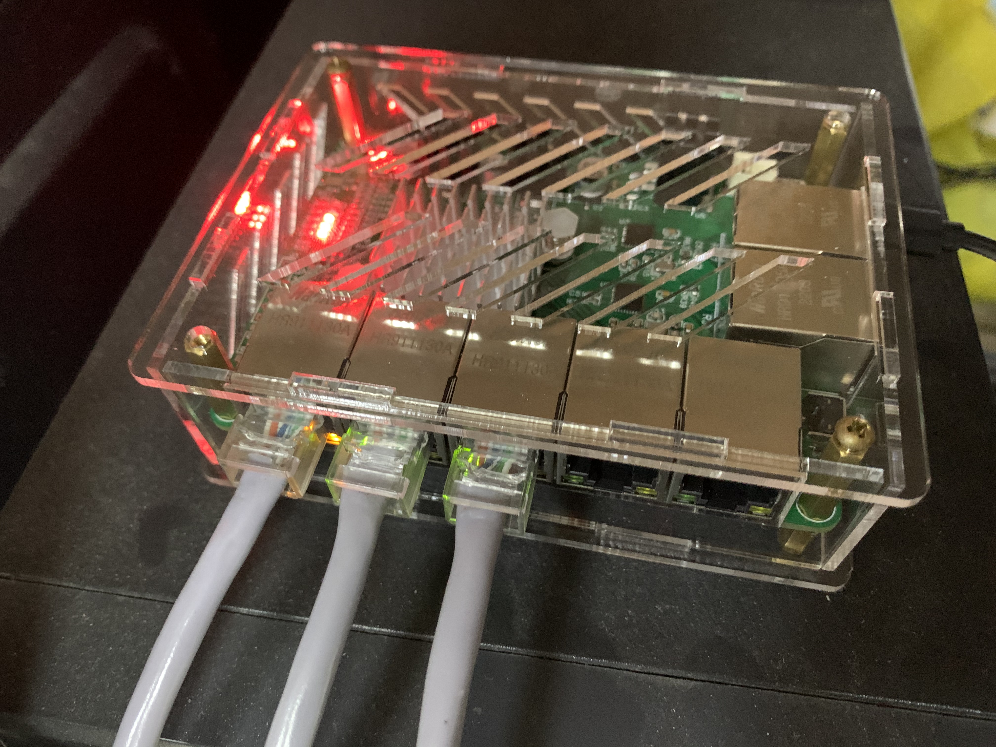

  • 成品图:
正面:
