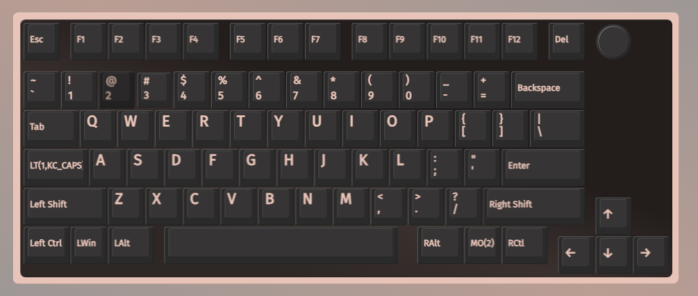

由于老璇V2已经是三、四年前的项目了,期间QMK经过了比较大的更新,新版的qmktoolbox不支持下载.hex文件了,没法给新键盘下载固件。而且原版的源码也没法编译,没法根据自己的使用习惯修改键位,所以想着更新一下。这么好的开源项目当然要让它持续发光发热。(偷一张老璇V2原版的效果图)

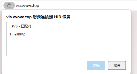

  • 支持VIA:

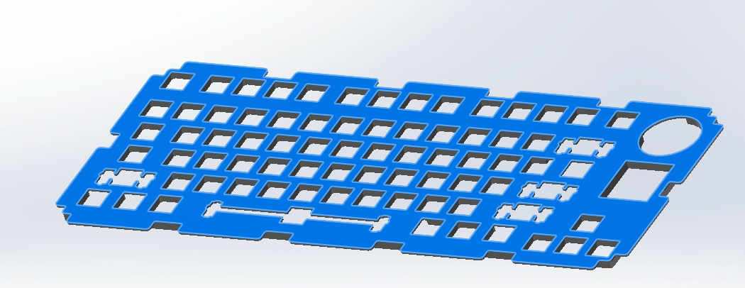

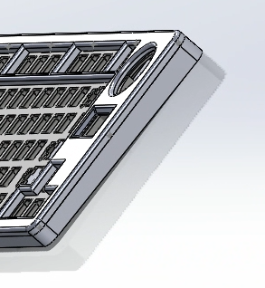

  • 超薄外壳(不会露轴体的极限)
  • 倒角 类gasket定位板

final80v2.json
VIA (evove.top)的json文件

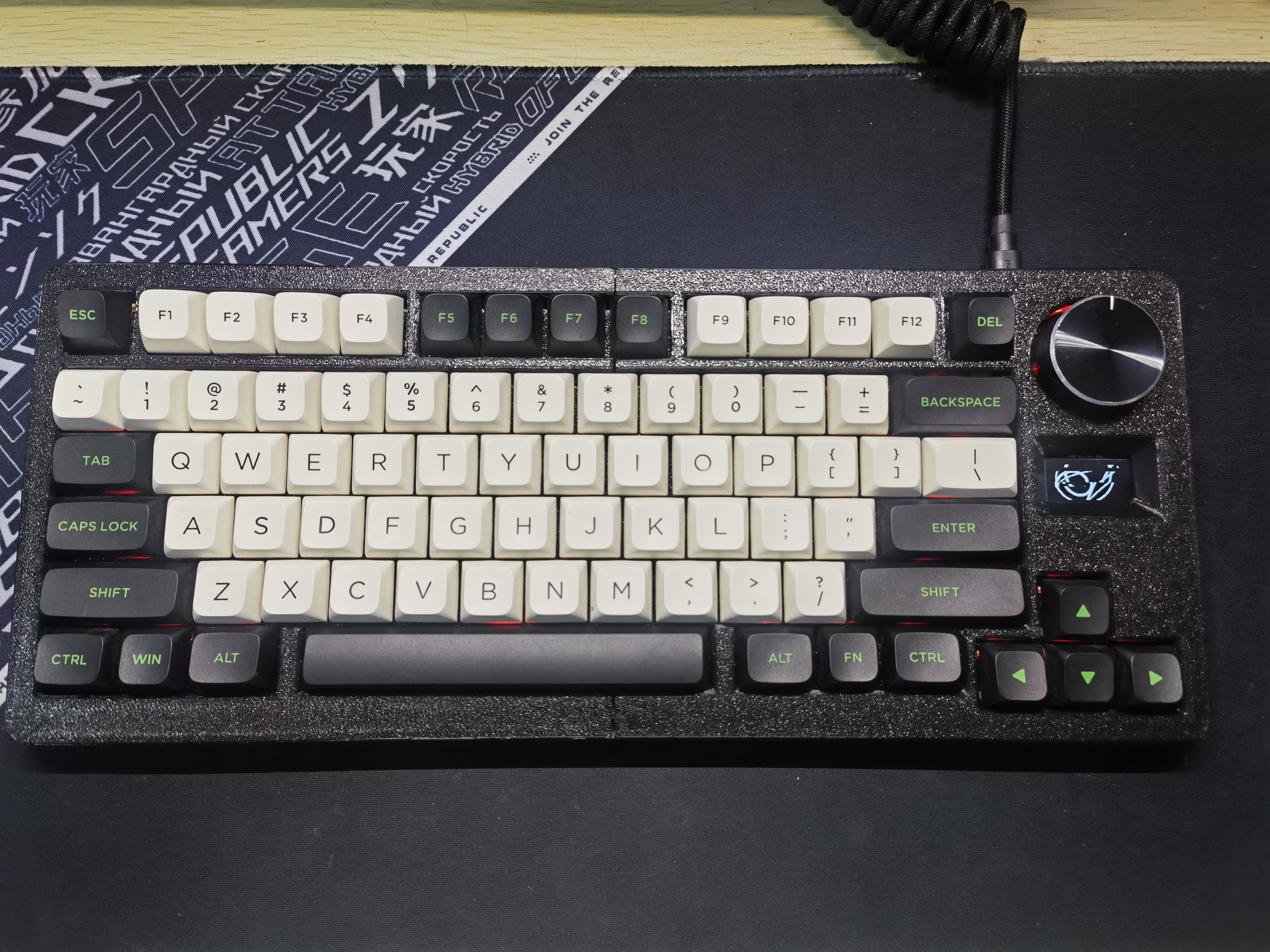

外壳模型和五金件无聊在makerworld上面,已经用A1mini验证过了,欢迎有拓竹的同学们打印,顺便点个赞:
老璇V2 热插拔键盘 VIA版 来自 Seriscyberalchemist - MakerWorld

定位板.dwg
