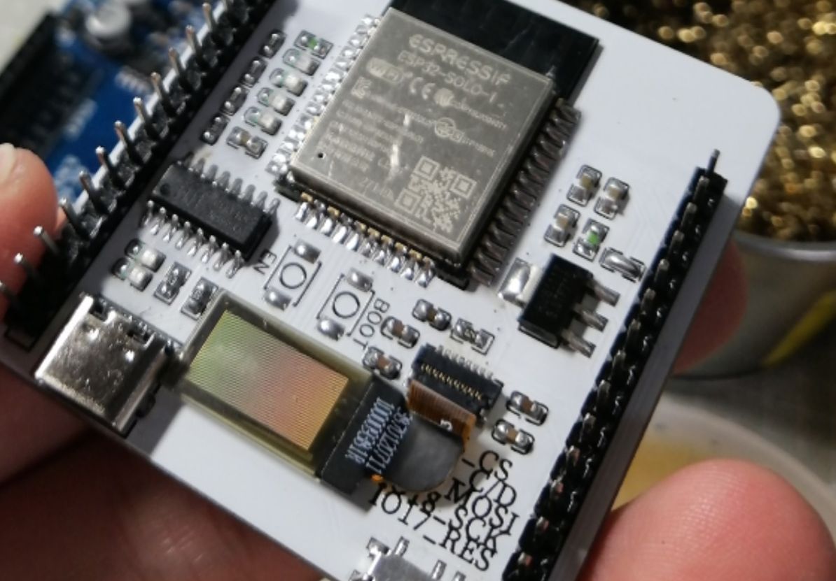

      ESP32-WROOM-32E-N8是国产乐鑫科技公司设计的一款模组,根据这款模组进行最小系统板设计,将IO引脚全部引出,增加OLED显示屏、按键以及三色灯外设,可选用C/C++/MicoPython进行开发,方便快速入门开发学习,小巧精致,功能齐全。

5.2、器件焊接
      在嘉立创EDA专业板PCB编辑页,选择工具,打开焊接辅助工具,帮助快速定位器件位置。
图5-2-1 顶层焊接图
图5-2-2 底层焊接图
焊接注意事项
  • 首先焊接TYPE-C,确保TYPE-C没有焊接短路之后再焊其他的
  • 将贴片器件焊接完成之后再焊接插件排针排母
  • 在焊接芯片之前,用万用表测量一遍是否存在短路,放置烧坏芯片
