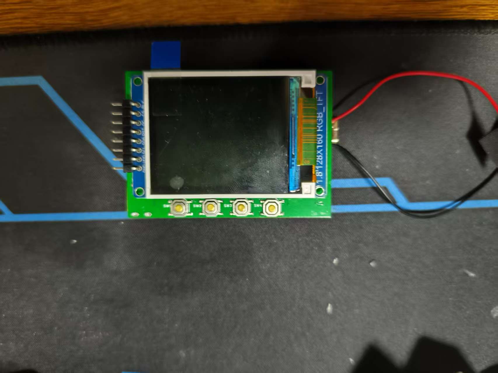

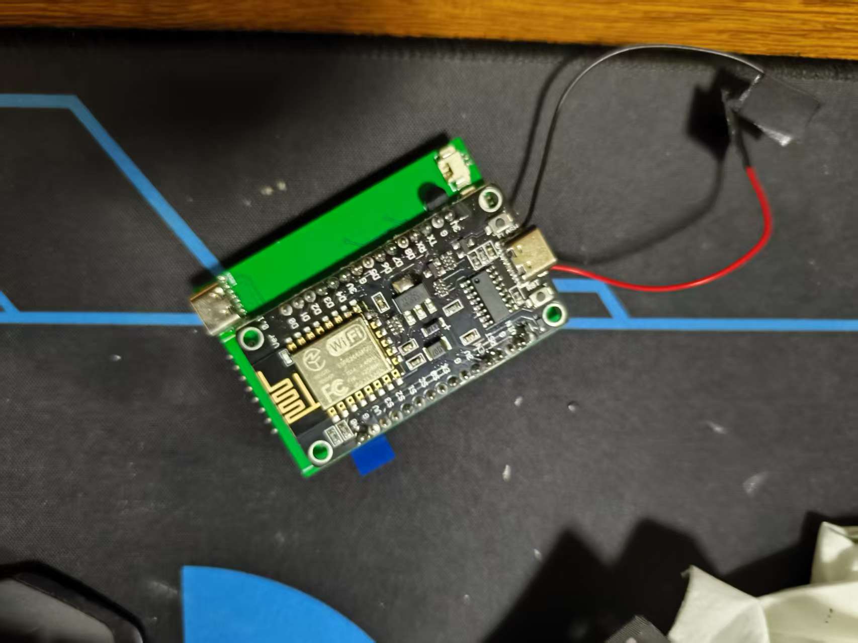

项目简介
本项目是为esp8266-ch340制作的一块扩展板,扩展了少量功能如温感等。采用背靠背设计,屏幕和主板夹住扩展板,在屏幕主板焊接后剪去超长的引脚理论可以达到极小的体积,可以塞入笔盒等小物件中作为功能扩展(时钟天气预报温度传感等)待开发验证
项目功能
以esp8266-ch340为主板(直接购买)并以此为基础,扩展了tft屏幕、3.7v电池供电及充电电路、温度传感器(ds18b20)、rtc(ds1302)、以及四个物理按键。理论可以实现实时时钟、实时室温检测,并利用esp8266的联网功能获取实时天气信息,或利用espnow实现上课传纸条类似的功能(纸条可能不行,答案可以)
项目参数
按键分别连接至gpio1、3、9、10
ds18b20连接至gpio2
ds1302链接至gpio5 12 16
其中,外接了一颗32.768khz的无源晶振
电路图设计上,充电电路参考了https://oshwhub.com/mimiww/1Ali-dian-chi-chong-dian-yu-bao-
实物图
背面图
正面图

注:插入rtc电池和电池后再安装主板
备注
充电请使用扩展板上的c口,8266上的只能传数据,两个不能同时插!两个不能同时插!
