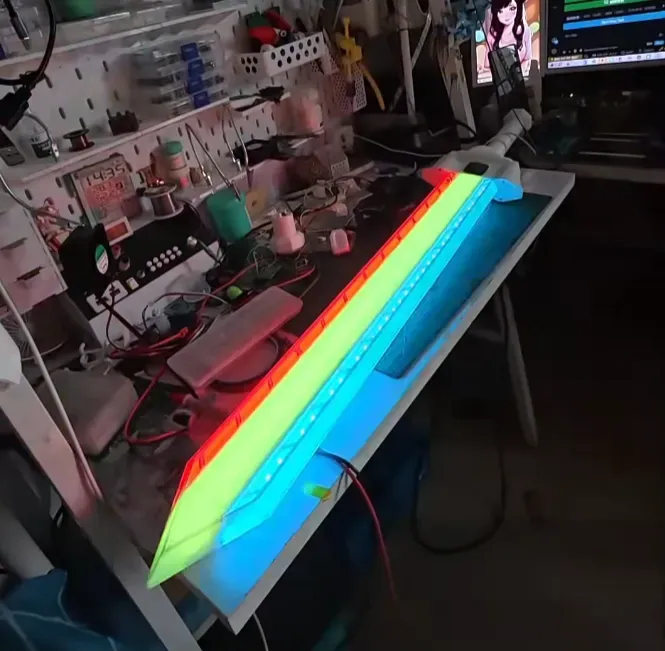

九、实物展示
视频展示抖音视频
  • 整机外观照
  • LCD UI界面截图
  • 光效招式动态演示
  • NFC刷卡交互演示
  • 激光测距交互演示
  • 小智AI对话演示
