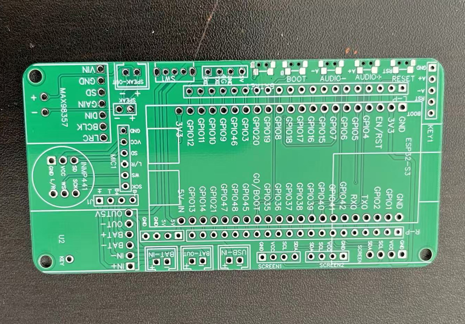

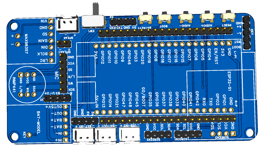

看到众多大神都是用芯片和各类原件,对于新手来说有点难度,用杜邦线接线携带起来不方便,便画个底板。

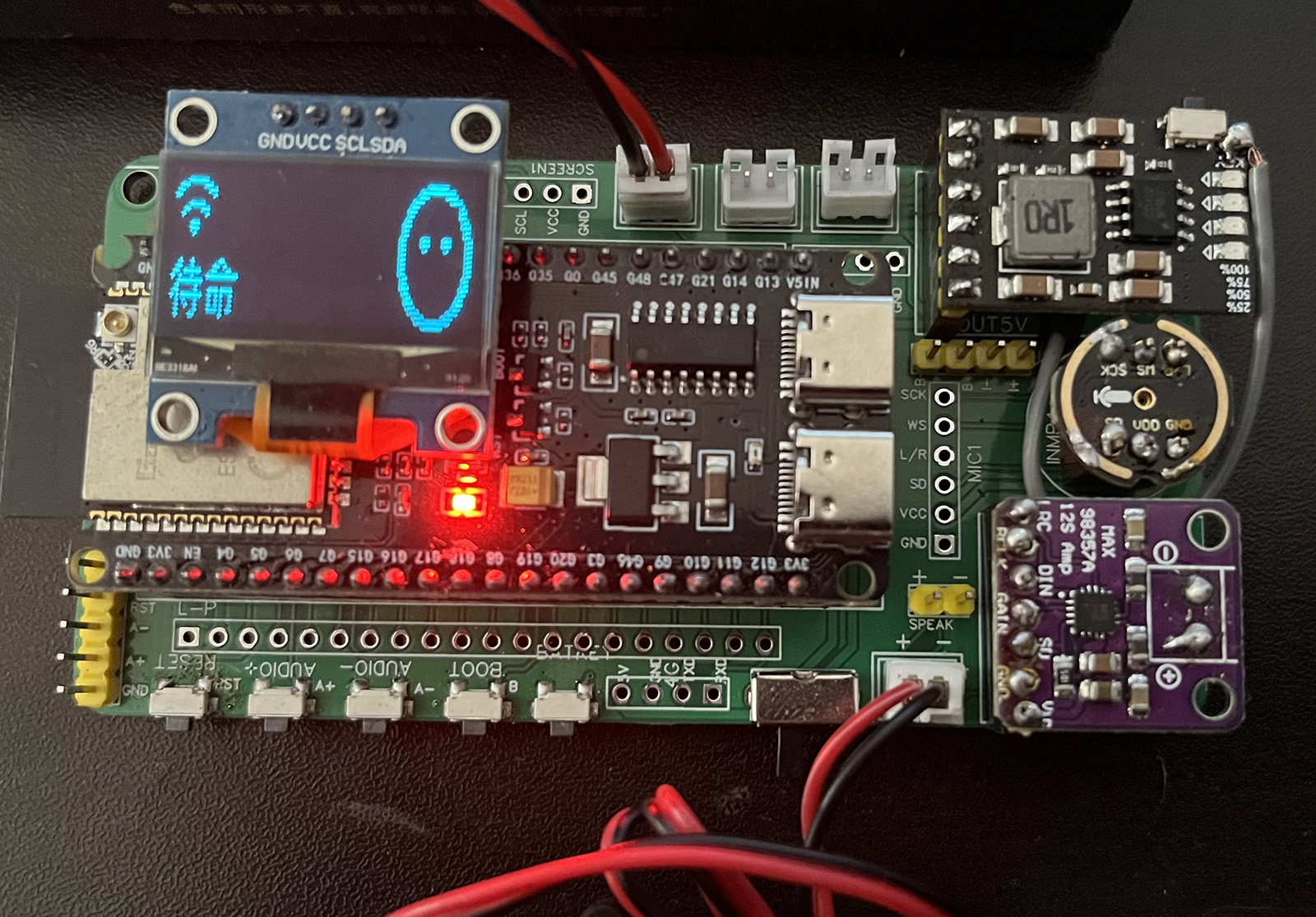

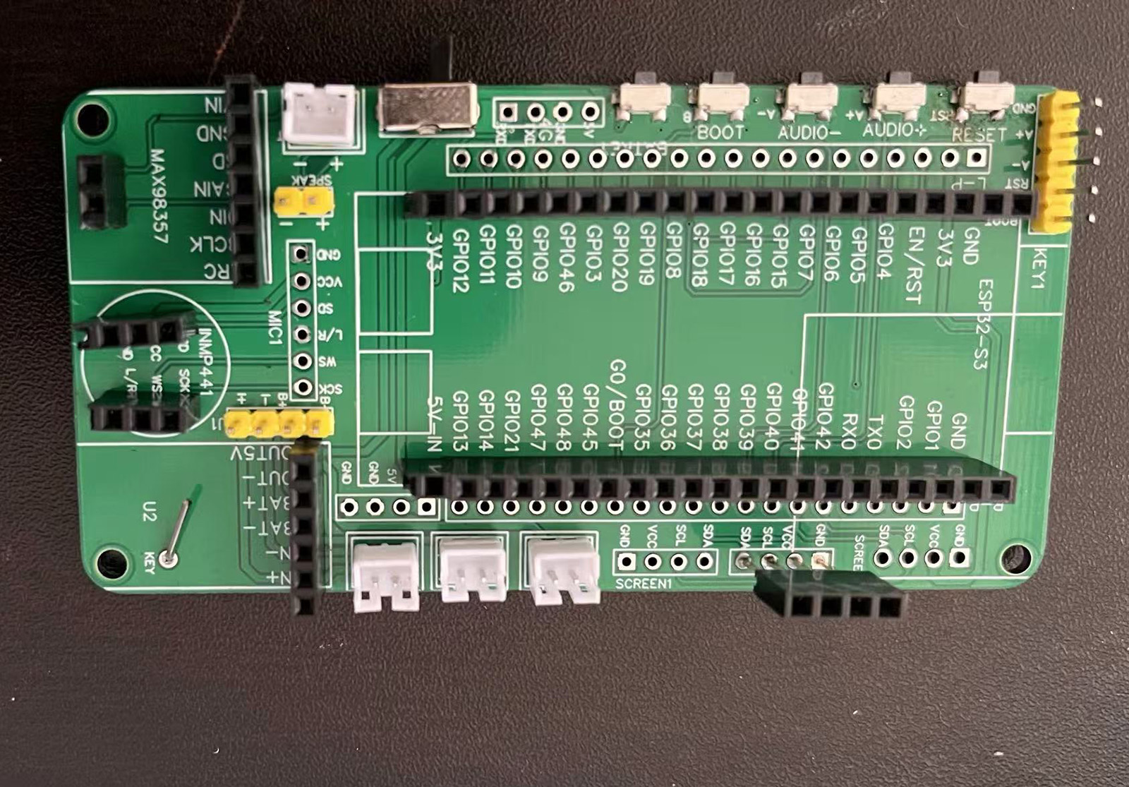

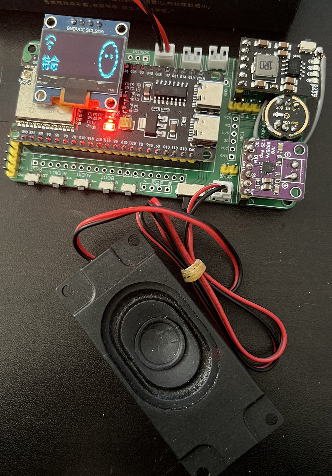

经测试烧录固件后可以正常AI对话,接上锂电池,可方便携带。
考虑到可能扩展其他的功能,所以把ESP32-S3开发板的接口都引出来了,把显示屏的引脚和麦克风的引脚、按键的引脚也另外引出来,方便后期安装在合适的外壳上,
理论上,换一个固件,2个一起可以组成WIFI对讲机。
也可以扩展成MP3播放器、蓝牙音乐播放器、有线键盘改装为无线键盘。
注:这几种方案未经验证。

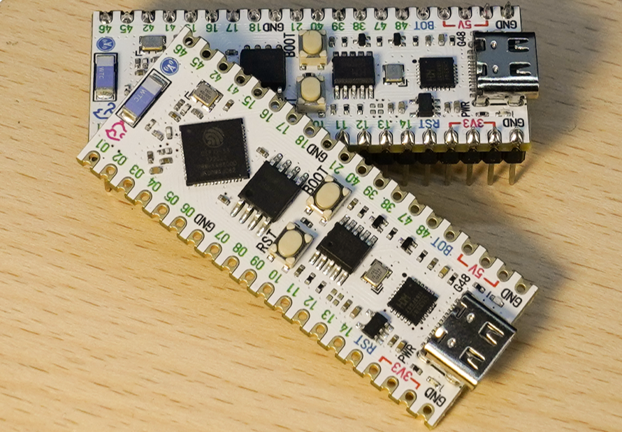

方案一:使用果云的ESP32-S3开发板(42脚,注意引脚顺序)已验证。画了【大板】和【小板

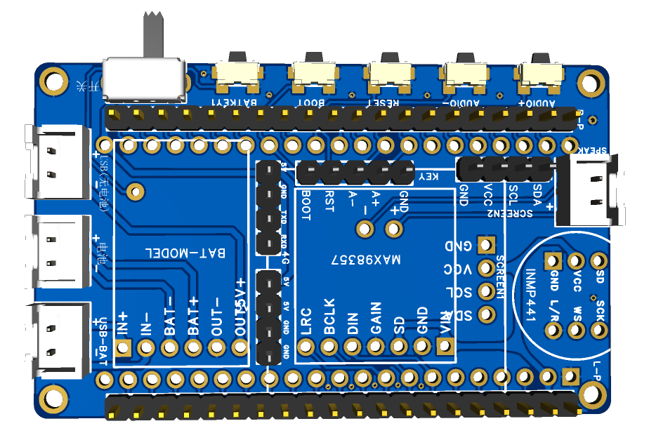

区别是:大板所有模块都在上层,小板ESP32-S3开发板在背面,
大板如下图
小板如下图:
方案二:使用立创ESP32-S3开发板(未验证,应该没有问题)
立创ESP32-S3开发板底板3D图:
实物图:

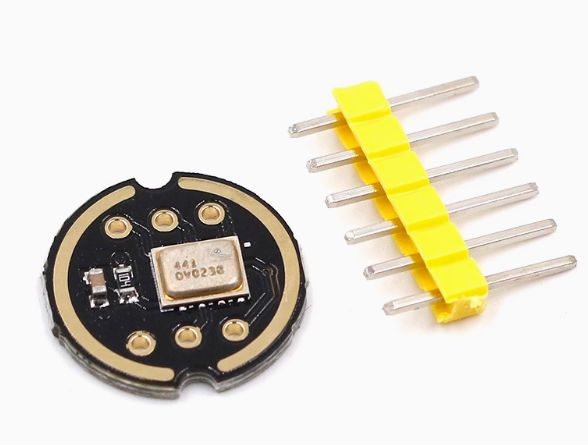

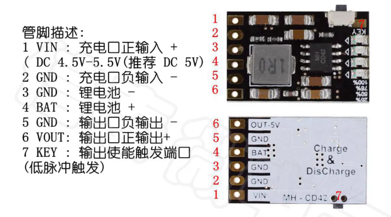

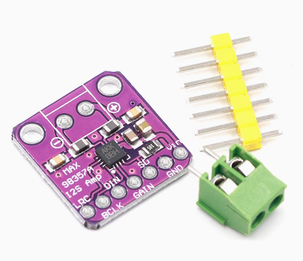

模块:以下为需要的模块,请注意模块的接口要匹配:
立创ESP32-S3开发板
或者使用果云ESP32-S3开发板(打板的是这个)
INMP441全向麦克风模块
MAX98357音频放大器模块

 5V充放电一体模块
