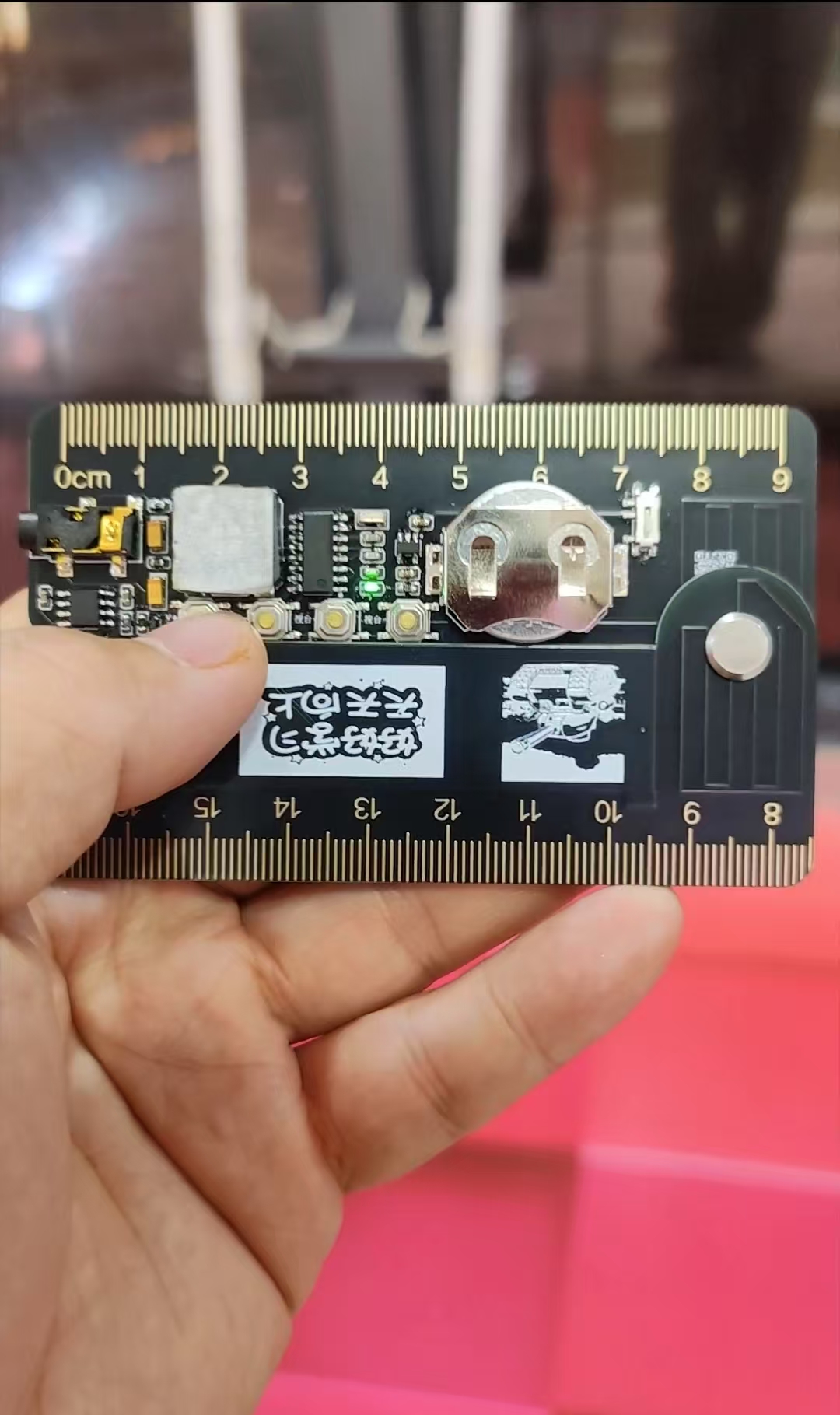

折叠尺收音机,独立工作模块只需打板一份,由两片板正反面构成一把尺子,模块板需要和另一个项目“折叠尺-供电模块”配合使用。

本设计是参照另一开源项目“徽章收音机”修改的。
徽章收音机开源地址:https://oshwhub.com/mai45677/badge-intercom1
本设计是采用RAD5807集成收音机ic作为主芯片,使用少量分立元件即可实现收音机的功能。
(此处说一下之前猜的坑,该芯片6脚虽在立创元件库中是GND,芯片手册中也是GND,但其实6脚上拉之后可以不用外置mcu,使用开关来调整收音机的频道和音量)
