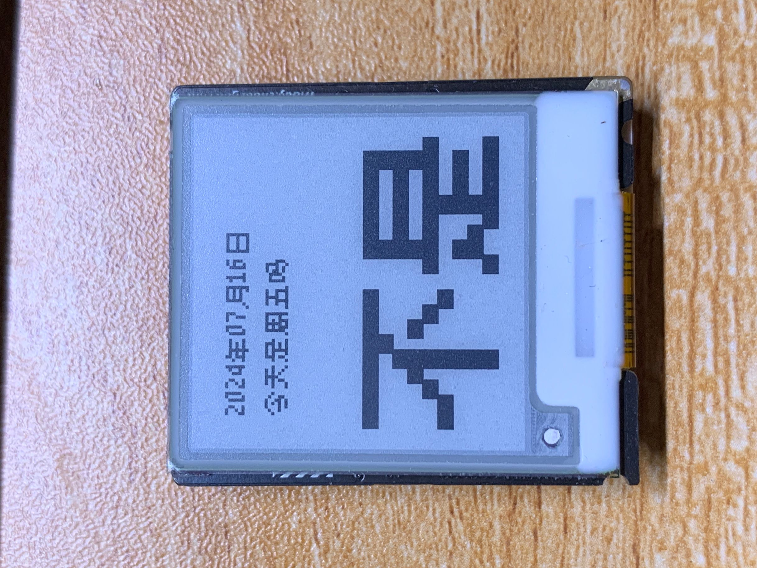

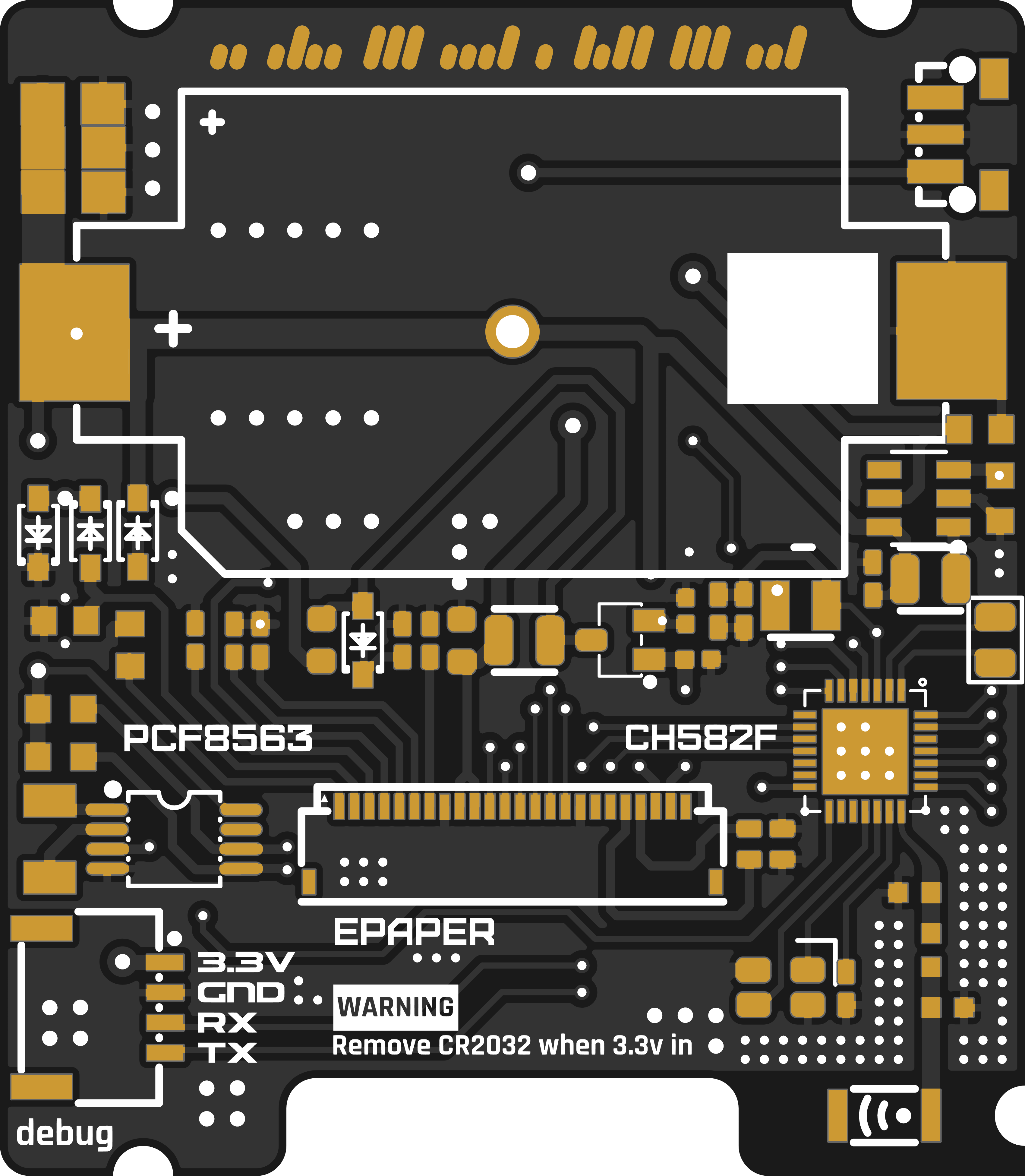

这是一个使用CH582F作为主控, 电子墨水屏为显示载体, 由一颗CR2032纽扣电池驱动的装置.
其本质上是一个日历, 但是加入了周五的判断, 使其成为一个周五检测器.
受即刻App的iOS小部件启发而来

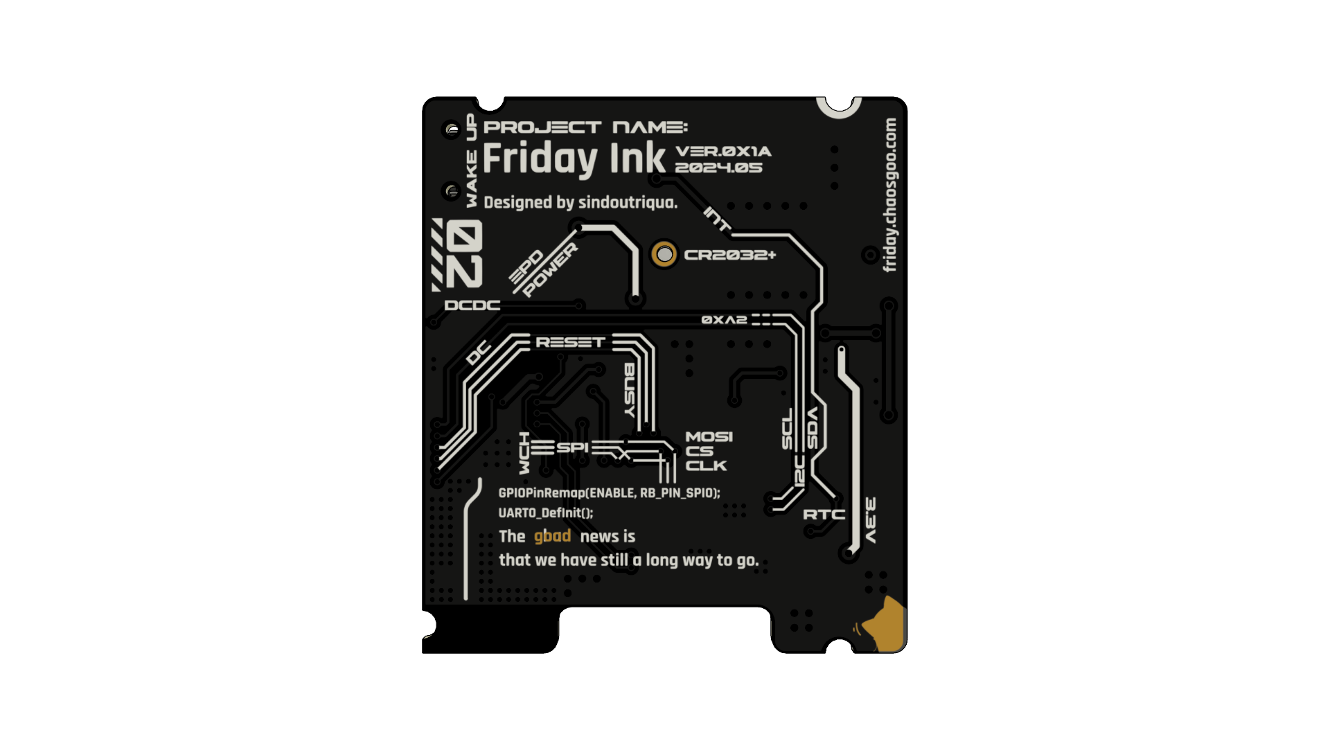

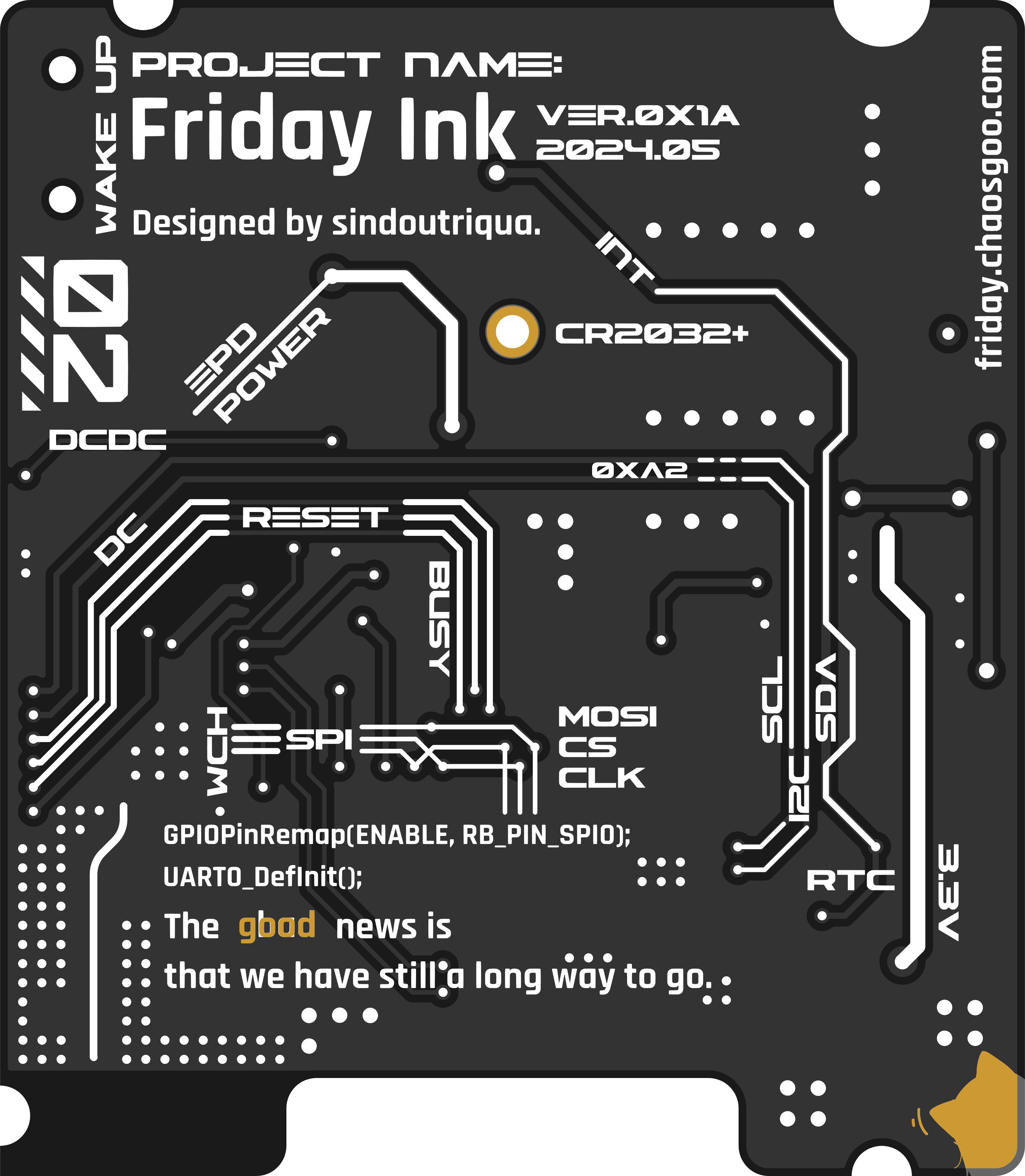

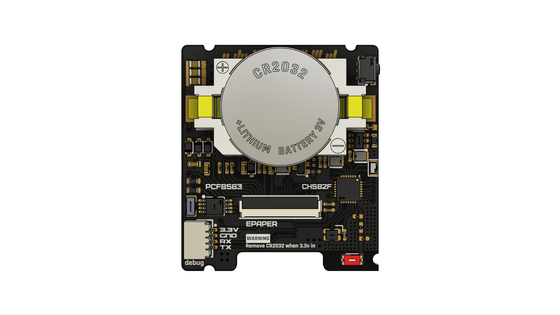

PCB 预览

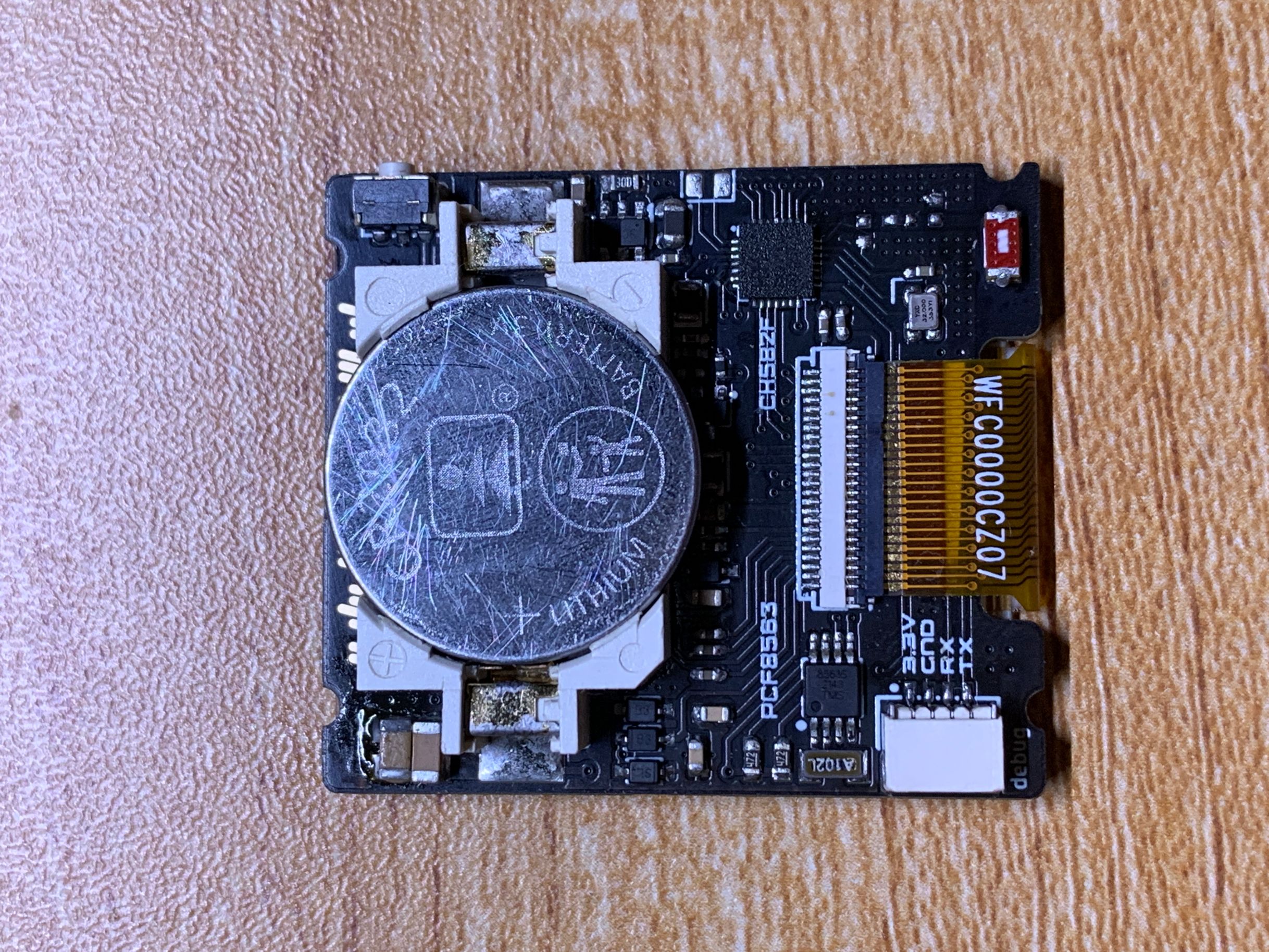

基础参数
硬件参数
  • 主控 CH582F 32KB Ram + 448KB Flash
  • 时钟芯片 PCF8563T
  • 屏幕 1.54英寸墨水屏 SSD1607
  • DCDC芯片 SGM6603-3.3YN6G
  • 电源 CR2032电池
注:
  • 当使用屏幕驱动IC为SSD1607时候, 需要焊接SGM6603, 因为需要借助SGM6603来彻底断开墨水屏供电
    • 这块屏幕是我从闲鱼上捡来的, 买回来发现和合宙9.9块钱的墨水屏丝印一样, 驱动IC也一样.
    • 在实际使用时候,休眠状态下功耗始终降低不下来. 于是我一怒之下怒一下了, 加了个DCDC来管理墨水屏的供电. 有效的将他的休眠电流从70μA降低到了3μA
  • 当使用屏幕驱动IC为SSD1681时候, 不需要焊接SGM6603, 此时使用0欧电阻短接SGM6603的Pin5和Pin6, 并且无需焊接SGM6603下方4.7μH的电感
    • 这是目前中景园在售的黑白双色电子墨水屏, 显示效果比我在咸鱼上买的效果好很多. 虽然分辨率同为200x200,但就是效果清晰, 对比度也好, 缺点就是比我咸鱼上5块钱买的贵.
    • 由于能够正常休眠,所以不需要DCDC了, 功耗表现稍微比SSD1607版本好一丢丢

开机时候长按按钮, 进入时间同步模式, 并在看见如下图后松开按钮
此时装置将会搜索周围的蓝牙广播.当搜索到符合约定格式的时间广播适合会自动重启.
时间广播格式为'F' + 时间戳的16进制字符串 + 'R', 可以使用名为Friday Ink时间同步的小程序进行时间同步.
当进入时间同步模式后20s内无法搜索到符合要求的时间广播,会自动退出同步.

  • FPC座HC-FPC-05-09-24RLTAG和我自己在淘宝买的座子型号不一样, 但是接触更加牢靠.代价是墨水屏排线超出PCB范围了
