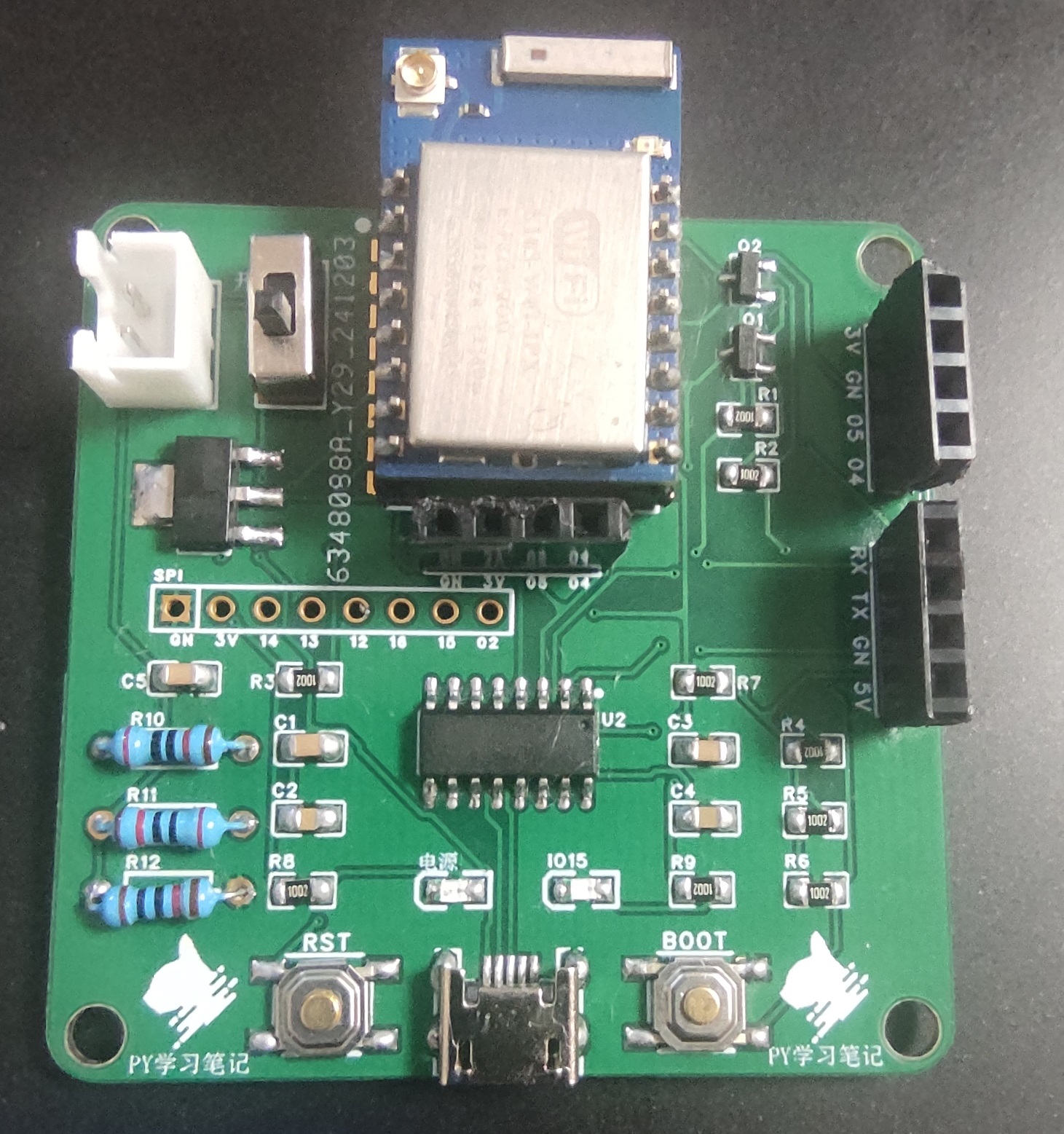

本项目使用亿佰特的ESP8266串口转WiFi模块制作了一块ESP8266开发板,用于实现一些简单的项目,比如制作一个温湿度计、ESPNOW遥控器、8266小车等。
简介:本项目使用亿佰特的ESP8266串口转WiFi模块制作了一块ESP8266开发板,用于实现一些简单的项目,比如制作一个温湿度计、ESPNOW遥控器、8266小车等。
复刻成本:50
创建时间:2024-11-11 18:57:49更新时间:2024-12-17 11:50:59
亿佰特的ESP8266串口转WiFi模块型号为E103-W01-IPXE103-W01-IPX模块搭载了乐鑫科技的ESP8266EX芯片,全面支持IEEE802.11b/g/n标准协议。它的引脚设计兼容ESP-12F模块,内置1MB的闪存空间,并配备了陶瓷天线以提供稳定的无线连接。
第一次设计开发板,参考了技小新的设计(https://oshwhub.com/jixin003/iot_board_esp12),增加了自动下载电路、电池供电、电池电量检测、I2C拓展引脚、SPI拓展引脚等电路。
Micropython官网提供了ESP8266的固件,需要注意的是E103-W01-IPX使用的是1M Flash,需要下载Firmware (1MiB flash)
测试程序详见微信公众号PY学习笔记
