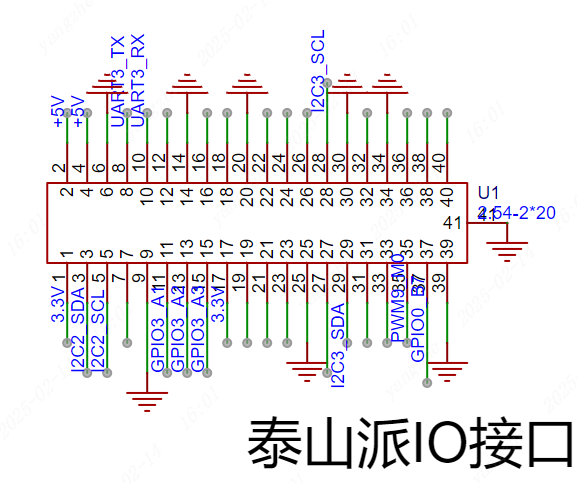

泰山派拓展IO:
拓展IO:功能实现依赖于泰山派提供的IO口控制,这里为需要使用的引脚做好定义

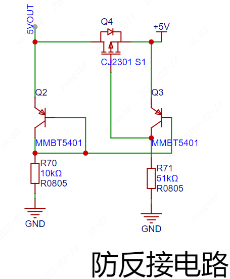

防反接电路:
防反接:由于泰山派的DC-DC 3.3V对输入电压有较高要求,输入电压不能低于4.5V,所以这里采用MOS管和三极管实现防反接,而不是二极管。

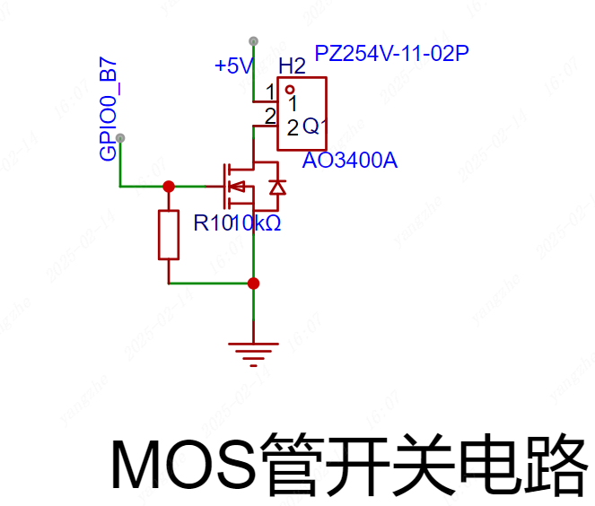

开关电路
开关控制:在电路中还设计了一个MOS驱动的开关电路,帮助驱动较大电流的LED。

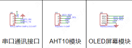

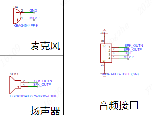

拓展接口及按键
拓展接口:拓展引出UART串口,方便充当离线语言模块对接其他主控使用。
拓展模块:模块上使用OLED模块和AHT10模块,再通过音频接口引出麦克风和扬声器。

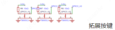

按键:引出3个按键,用于与屏幕交互。

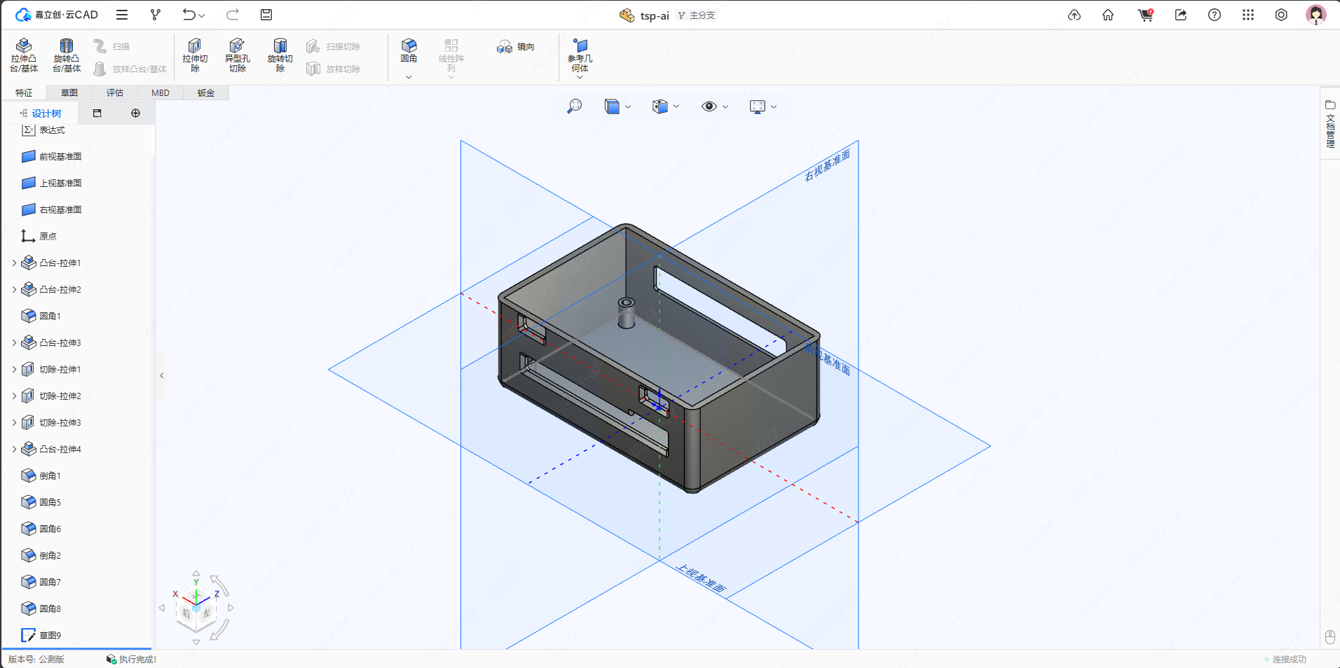

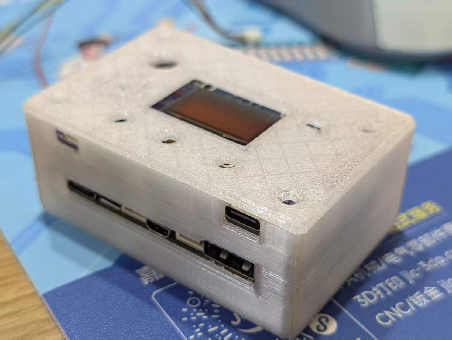

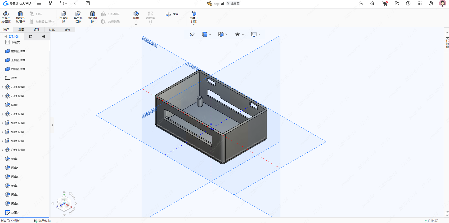

3D外壳结构
3D外壳由嘉立创云CAD平台构建
3D外壳工程链接-嘉立创云CAD
主体
侧面1侧面2
  • 外壳设计有螺丝孔柱,用于固定,并拉高7mm,可放置40x55x5mm锂电池,并为主要接口做了开孔。
顶盖

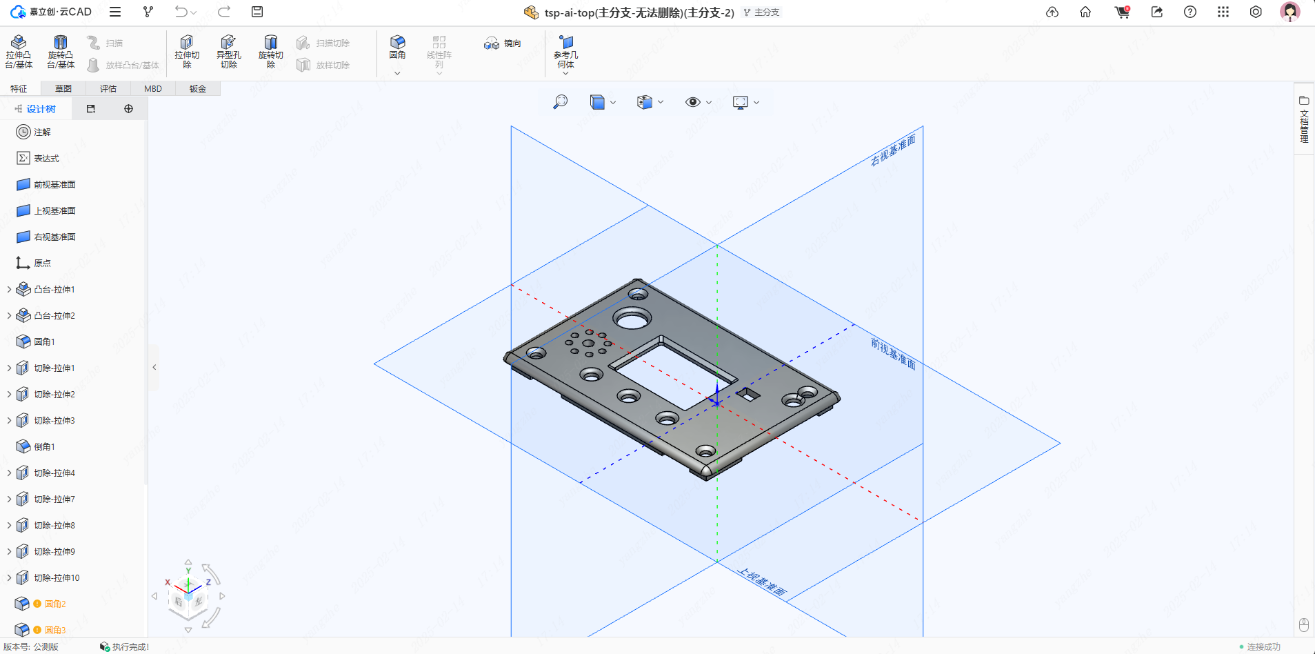

正面背面
  • 顶盖为驻极体麦克风、扬声器设计有开孔,屏幕、按键温湿度传感器均有开孔,电量指示灯切除1mm厚度增加透光性。

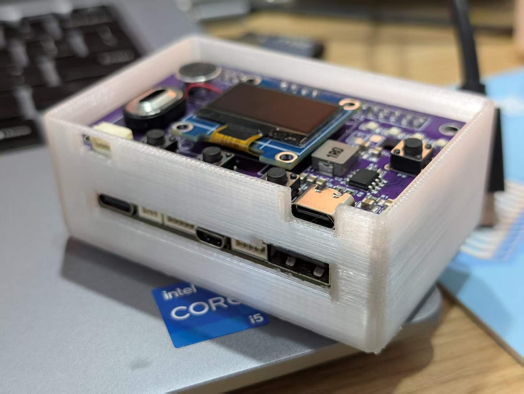

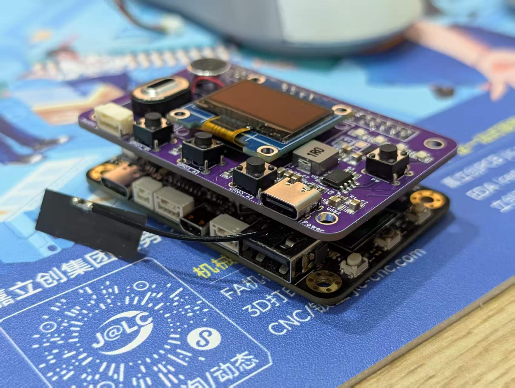

组装
组装较为简单,分为上中下三层
PCB
作为拓展版,泰山派IO排针对接语音助手拓展版的IO排母连接即可
上层
最上层是上壳。
中间层
中间层是电路板空间,通过上壳内的限位槽将PCB固定在中间,并压住底部电池。
下层
下层为电池空间,可以放置40x55x5mm锂电池。
