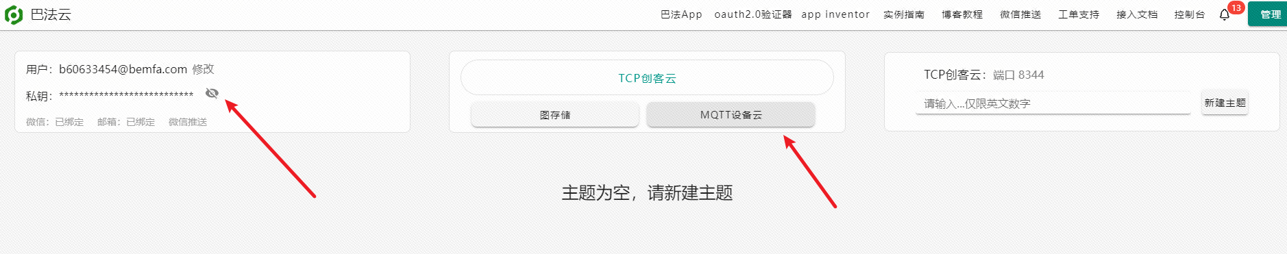

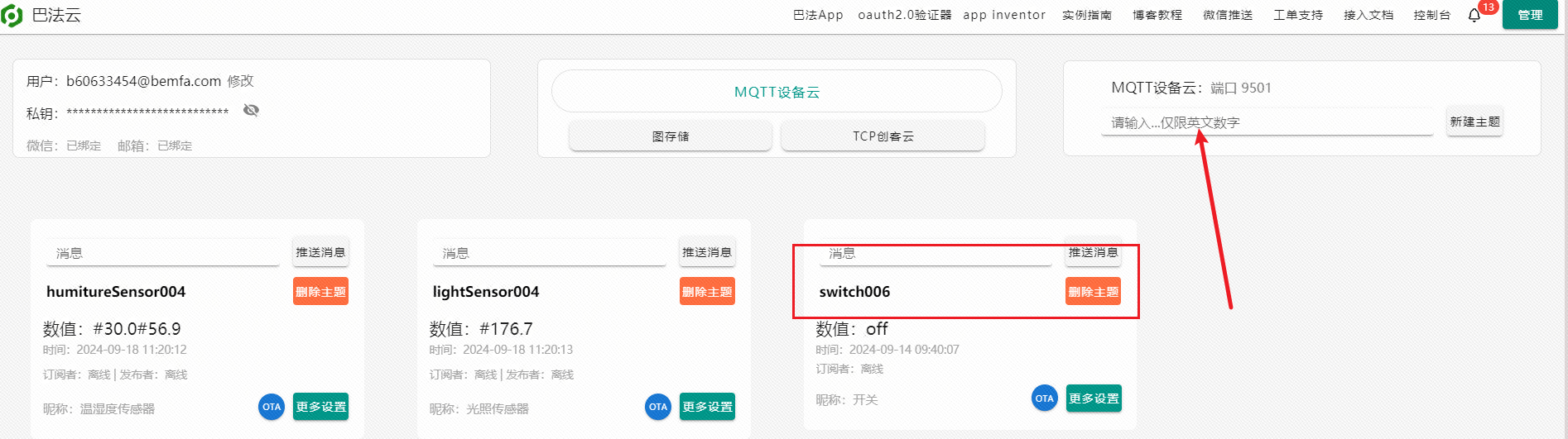

  • 代码使用Vscode+ESPIDF的形式进行编写,云平台使用巴法云物联网平台;绝大部分代码直接使用官方demo进行修改,大家复刻时注意修改wifi部分的一些参数即可。
