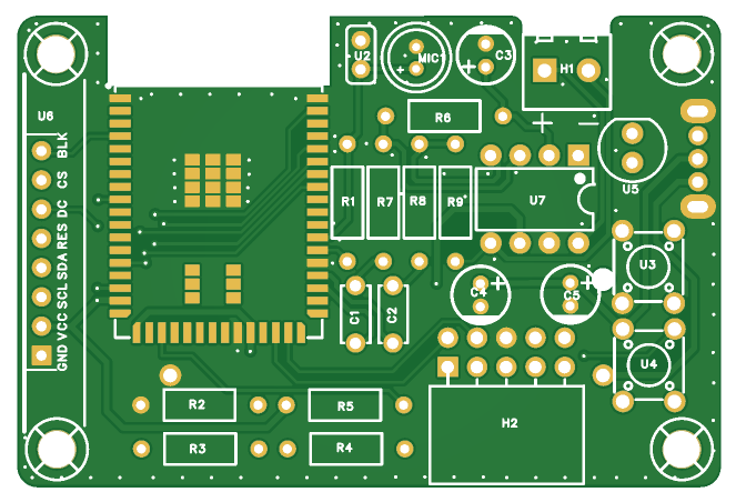

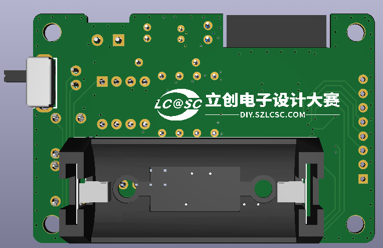

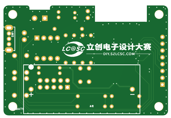

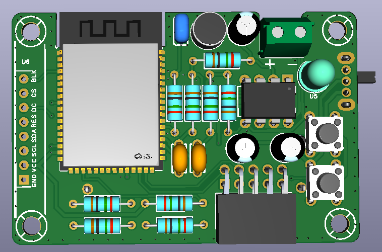

*4、硬件部分

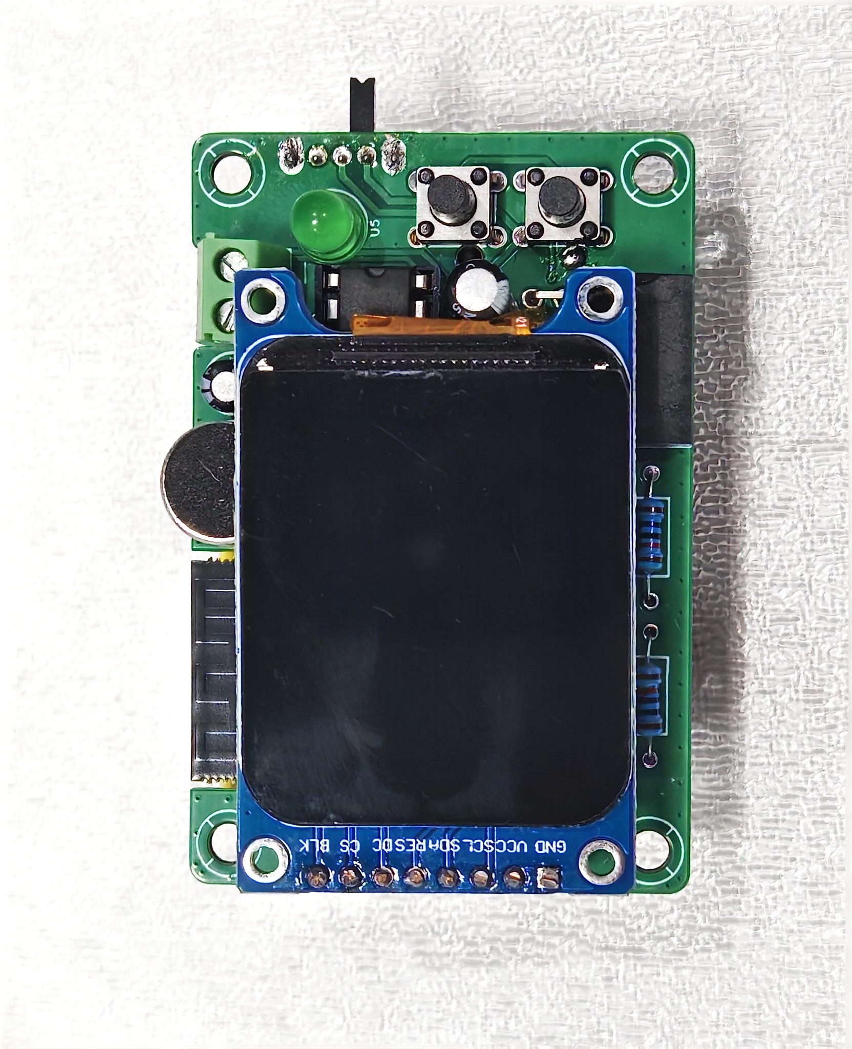

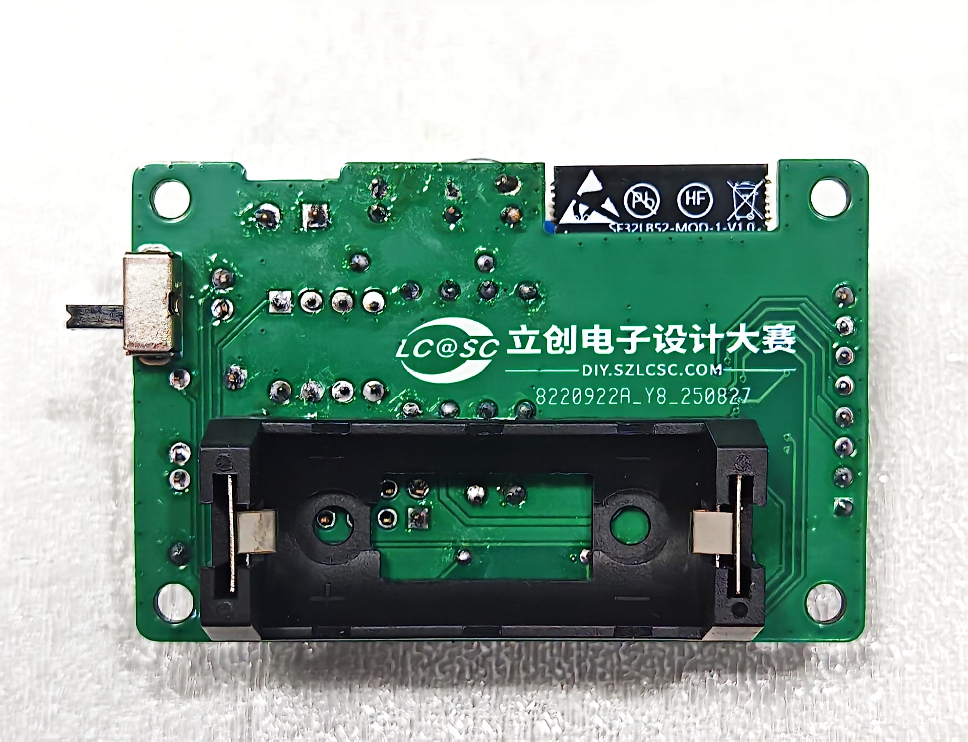

焊接完成的实物:

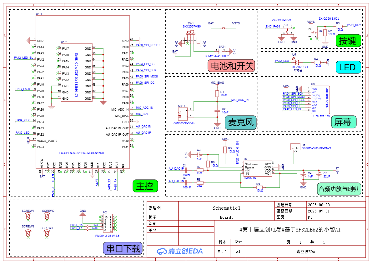

硬件电路分析:

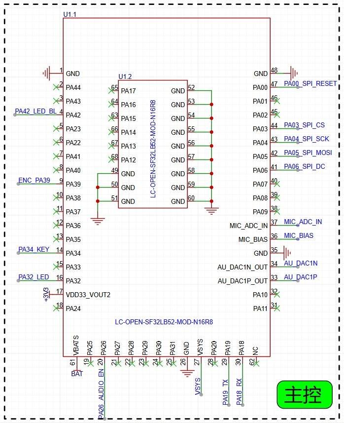

主控部分:
主控用的是 [立创·开源SF32LB52模组](https://item.szlcsc.com/45024582.html),一款蓝牙低功耗芯片,频率 240MHz,集成 8MB PSRAM 和 16MB Flash,支持锂电池直接供电。BLE 连接功耗(1S间隔)仅需 7μA,BT连接功耗(1S间隔)仅需 10μA,BLE + BT 双连接功耗比同行单BT连接功耗还能降低 60%。
模组支持 BT PAN 功能可以直接连接手机上网,相比 WIFI 功耗更低,更加适合电池场景,带屏连接功耗仅 30mA

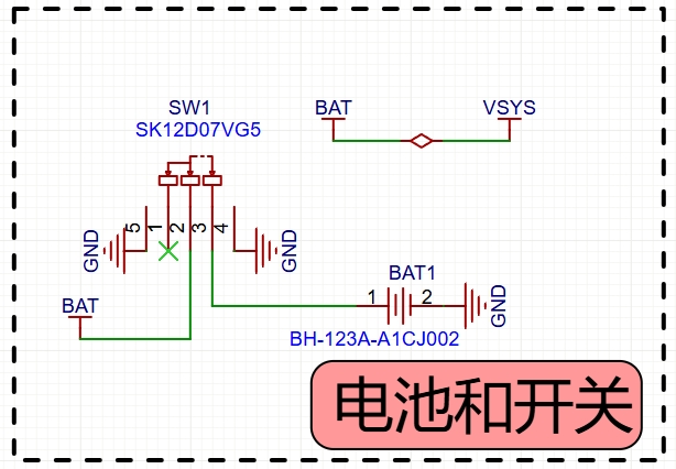

在本项目中,直接让电池电源直连模组的电源输入引脚 VSYS。这里需要注意该模组电压范围要求 3.7V~4.7V。3.3V 和 5V 供电都不行。
模组的 VDD33_VOUT2 是由软件控制输出的,需要芯片正常启动后才有输出3V3。
电池和开关部分:
BAT 是一个电池盒,可以容纳一节 CR123A 电池。故要供电的话,需要使用小型柱形电池 CR123A 进行供电。
CR123A型号3.7V 带 TYPE-C充电口的34x16.5mm 锂电池,此电池需要另外购买。
SW1 是整个项目的电源开关,通过拨动 SW1 开关,进行断电和通电。

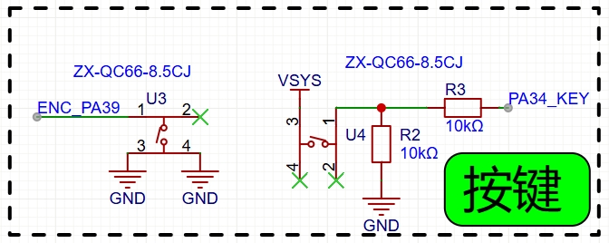

按键部分:
每一个项目基本都需要有人机交互部分,本项目通过按键进行控制,U2 PA34_KEY 是唤醒键 + 语音输入键,按下 U2 按键可以让主控从低功耗睡眠状态唤醒,当主控正在工作时,按下按键进行语音输入。
U1按键目前待定用途,设计出来备用。

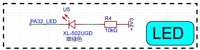

LED部分:
用于指示模组状态。通过模组IO控制。IO输出低电平LED灯亮,IO输出高电平LED灯灭。

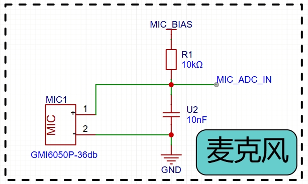

麦克风部分:
麦克风咪头(通常为驻极体话筒)的核心是一个可振动的极板(振膜)与固定背极板组成的电容。
当声音振动波作用在振膜上时,会导致其与背极板的距离动态变化,从而改变电容值。当有声音时,器件内部电容发生变化,这一变化会引发电容两端的电荷移动,产生微弱的交流电信号(模拟信号)。
但是虽然麦克风内部的驻极体材料自带永久电荷(无需外部供电维持电场),即使没有电源输入,麦克风也能够使用,但是为了确保麦克风能够正常稳定的工作,通常是需要提供一个基准电压(通常2~5V),使内部电容处于预充电状态,确保声音引起的电容变化能转换为有效电流信号。
在原理图中,R3 电阻的作用就是给麦克风的正极输入一个基准电压MIC_BIAS,这个电压是由模组控制输出的,由模组控制则可以在要用时才输出,不用时关闭,实现低功耗。R3 的电阻值为 10K,测试效果能够接受,过低则采集的音频信号弱,过高则易引入噪声。
在原理图中,U4 电容的作用就是对采集的信号进行滤波,滤除高频噪声,大多是滤除滋滋滋的声音或者声音沙哑问题。

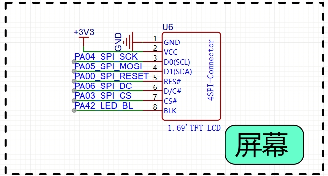

屏幕部分:
此屏幕需要另外购买的,屏幕显示使用的是 1.69寸TFT屏幕,采购自 金逸晨1.69寸TFT液晶屏ST7789小屏240x280显示器LCD圆角屏SPI彩屏, 屏幕通过SPI协议控制,供电 3.3V。 这里SPI的通信控制信号引脚,可以使用主控的硬件SPI外设,实现更高的通信速率,更快的屏幕刷新。但是使用主控的硬件SPI外设,则需要选择特定的引脚。
模组与屏幕的连接:
          模组
1.69寸TFT屏幕
说明
GND
GND
屏幕电源地
VDD33_VOUT2
VCC
屏幕电源输入
PA04
DO(SCL)
屏幕通信时钟引脚
PA05
D1(SDA)
屏幕通信数据引脚
PA00
RES
屏幕屏幕复位引脚
PA06
D/C
屏幕读写功能引脚
PA03
CS
屏幕通信片选引脚
PA42
BLK
屏幕背光控制引脚,高电平屏幕背光亮

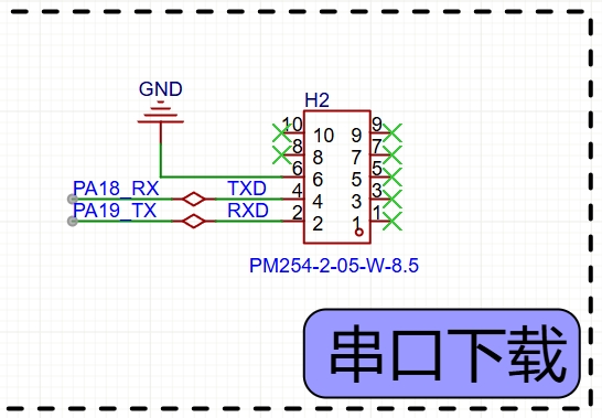

串口下载部分:
模组的下载是通过串口进行下载,。

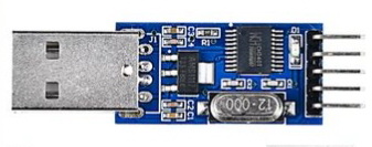

此串口下载器 CH340 USB转TTL串口模块 需要另外购买的。
使用TTL CH340连接串口分别是:
下载器的 rx,tx,gnd,连接串口的   tx,rx,gnd。
使用烧录软件sftool_1.0.1_windows进行烧录。

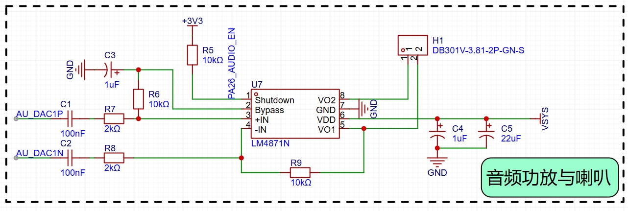

音频与功放部分:
音频功放主要以上图的 U6 为主,它型号是 LM4871,是一款 3W、单声道 AB 类音频功率放大器,工作电压 1.9 - 5.5V。
器件的 1 脚 Shutdown 是芯片掉电控制引脚,为高电平时功放停止工作实现低功耗;为低电平时功放正常工作。在原理图中通过 R4 电阻让该引脚默认为高电平即芯片默认停止工作,当需要功放工作时,需要主控的 PA26 引脚输出低电平才能工作,这样只有需要用的时候才开,不用的时候默认关闭。
提示,声音大小控制:通过实际测试发现,项目原理图中的 R7 和 R8 电阻跟声音大小成线性关系,两个电阻越大,声音越小;两个电阻越小,声音越大。但是声音的大小始终不会超过喇叭的实际可输出声音大小。
毕竟该芯片只有 1W 的功放输出。 W 数越大,功率越高,耗电越大,声音越响。

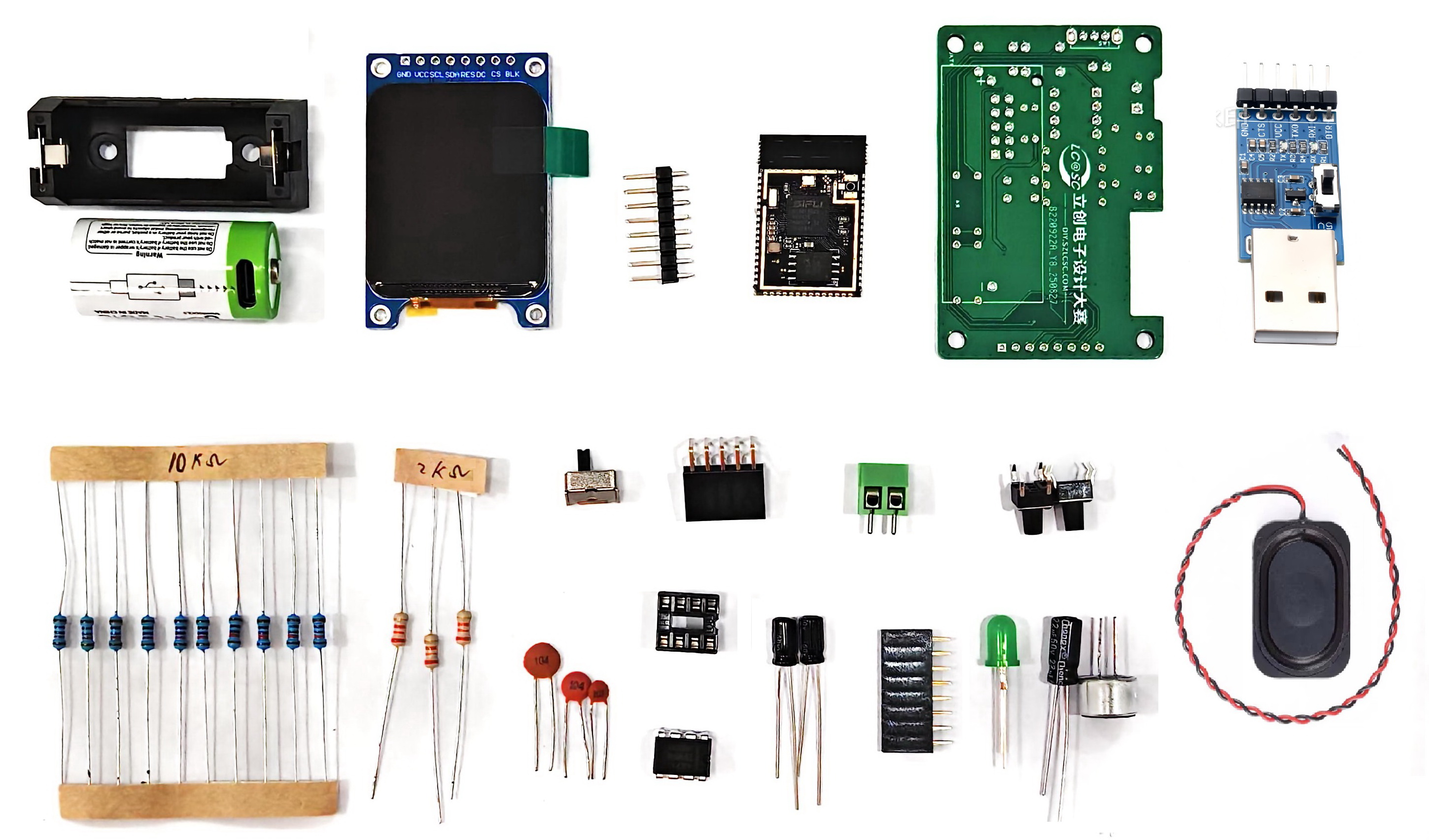

硬件部分基本都可在立创商城中购买到,项目还需要另外购买的元件包括:
① CR123A 电池1节。CR123A型号3.7V 带 TYPE-C充电口的34x16.5mm 锂电池。
②屏幕显示使用的是 1.69寸TFT屏幕,采购自 金逸晨1.69寸TFT液晶屏ST7789小屏240x280显示器LCD圆角屏SPI彩屏, 屏幕为8针脚。
③喇叭采用 椭圆形喇叭,3020-8R2W,尺寸大小:20×30×5.5mm,产品阻抗8±15%欧,功率2W,接线端子红黑线。
④串口下载器 CH340 USB转TTL串口模块

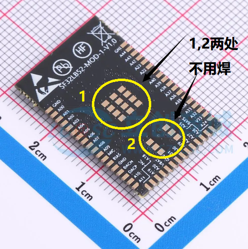

注意:芯片LC-OPEN-SF32LB52-MOD-N16R8,背面的18个触点可以不用焊接,不焊也能正常工作(连焊会导致无法使用)。

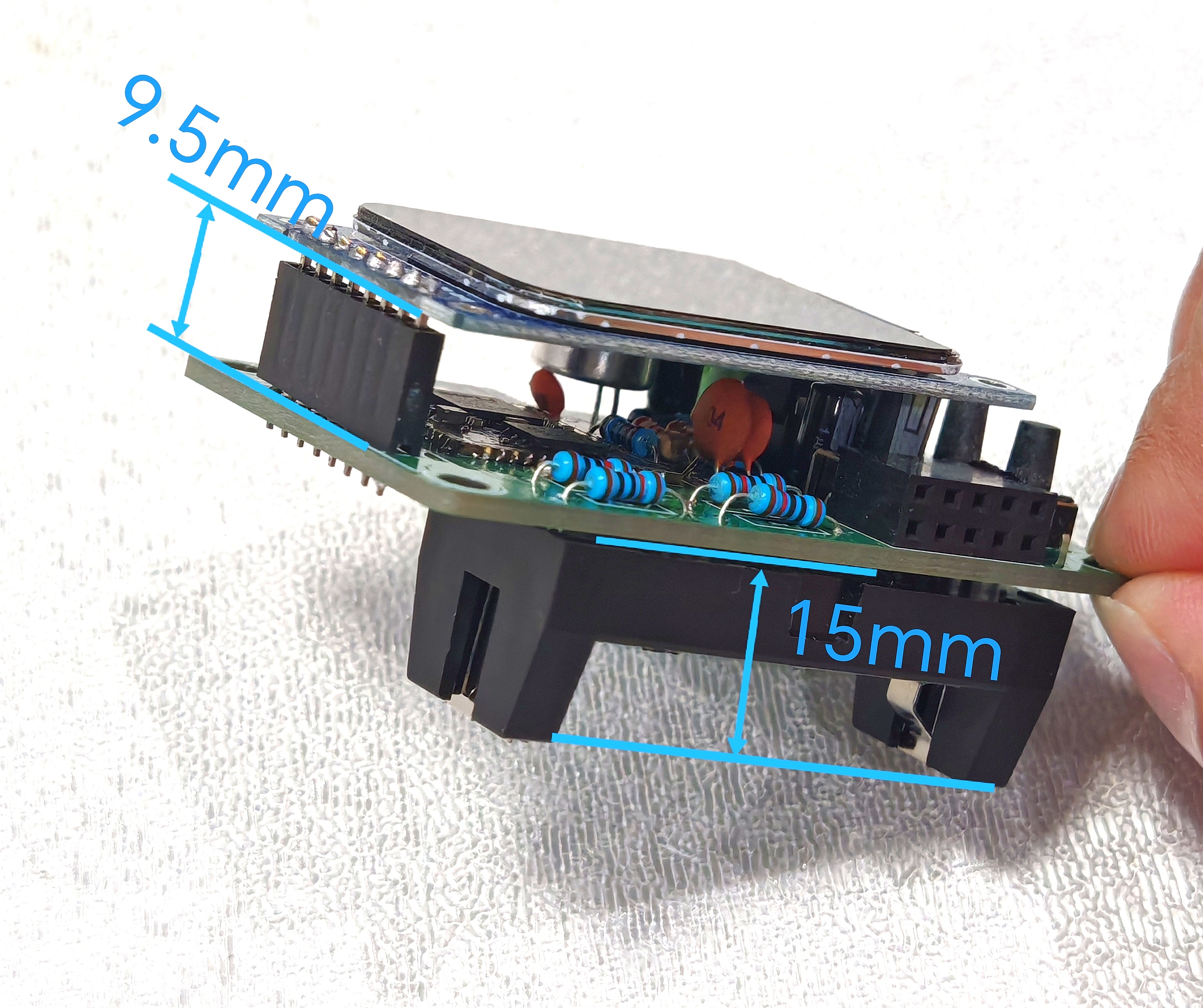

焊接完之后厚度尺寸可以看这个图,电池盒厚度15MM,PCB到屏幕距离9.5MM
*5、软件部分
小智AI的软件烧录大家可以借鉴, 版主knyin ,分享的文章:#第十届立创电赛#小智AI助手烧录教程。
https://oshwhub.com/article/the-10th-lichuang-electric-contest-xiao-zhi-ai-assistant-burning-tutorial
注意: 模组出厂已有固件,成功上电后LED会亮起! 请烧录之前,用万用表测量VSYS/BAT电压, 必须【大于3.7V】 并且 【小于4.7V】,否则无法烧录!
   如果没有电压,说明焊接存在问题,电路不通,需要检查元件的焊接情况。
使用TTL CH340连接串口分别是:
