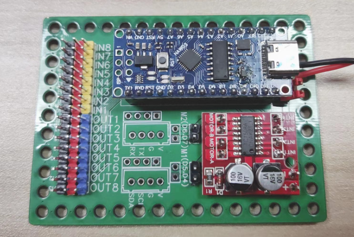

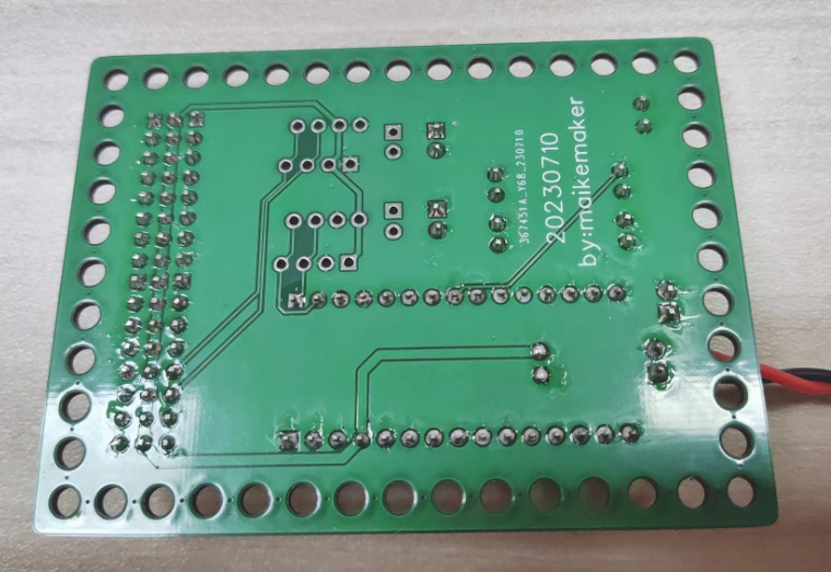

Arduino NANO机器人扩展板
长度78mm宽度58mm。
3mm安装孔,孔距5mm标准,兼容瓦力,乐博等单片机机器人。也可使用两颗长螺丝与乐高孔梁锁紧后结合乐高积木搭建。
板载一块迷你超L298N马达驱动模块(1508S)可以驱动两路直流马达。
通过3P排针引出剩余引脚,按照输入8个输出8个进行排列。通过XH2.54插座和排母引出iic和uart串口。

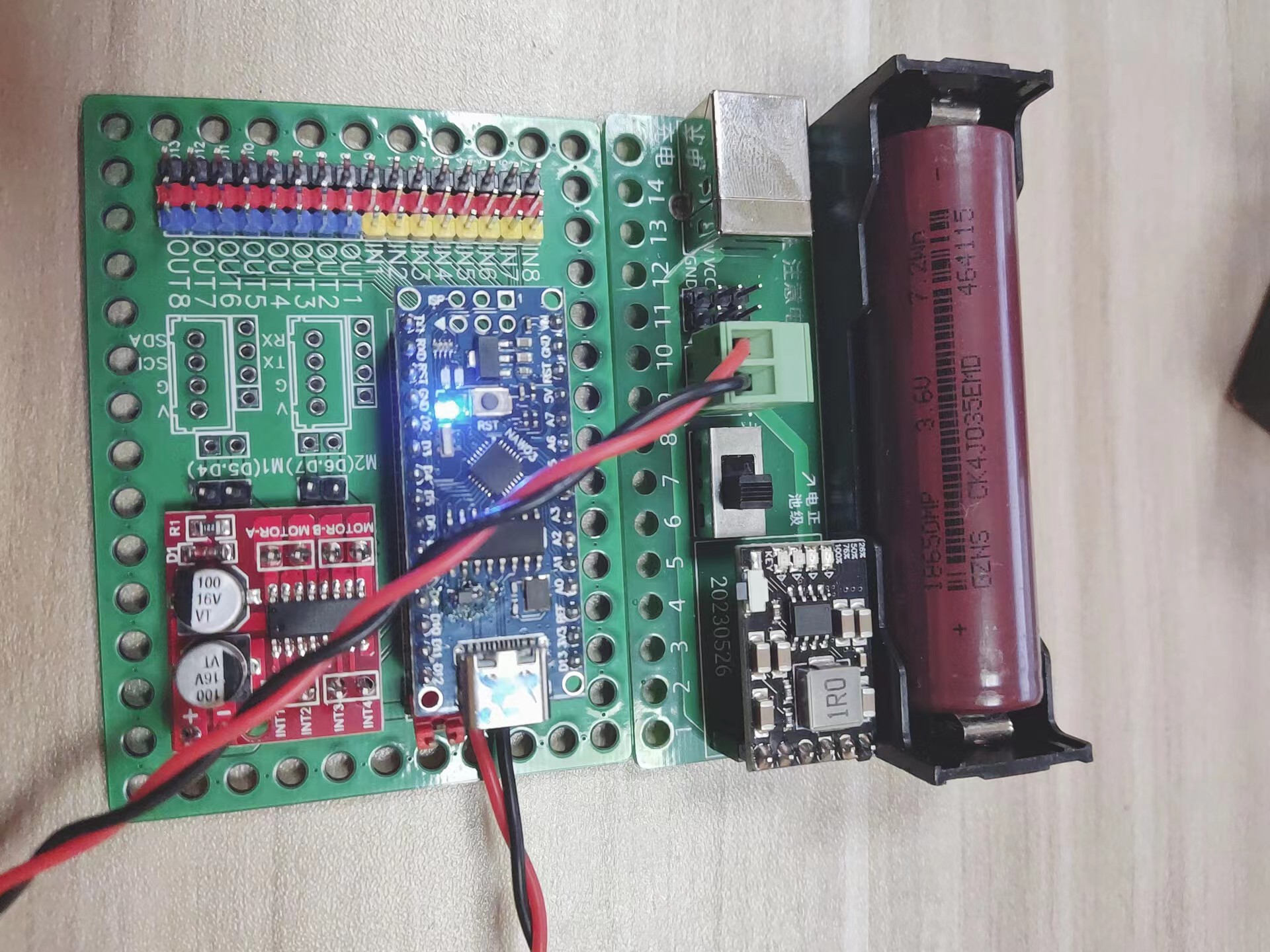

板子未设计稳压电路只能使用5V供电。可以配套开源的机器人移动电源使用代替原4节5号电池盒。
