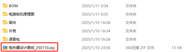

电热膜下单:把压缩包上传到电热膜下单平台即可(里面有设计图纸),若有不懂可以看视频的下单流程!
成本:除去3D打印外壳和PCB打板,总成本大概40元左右。
