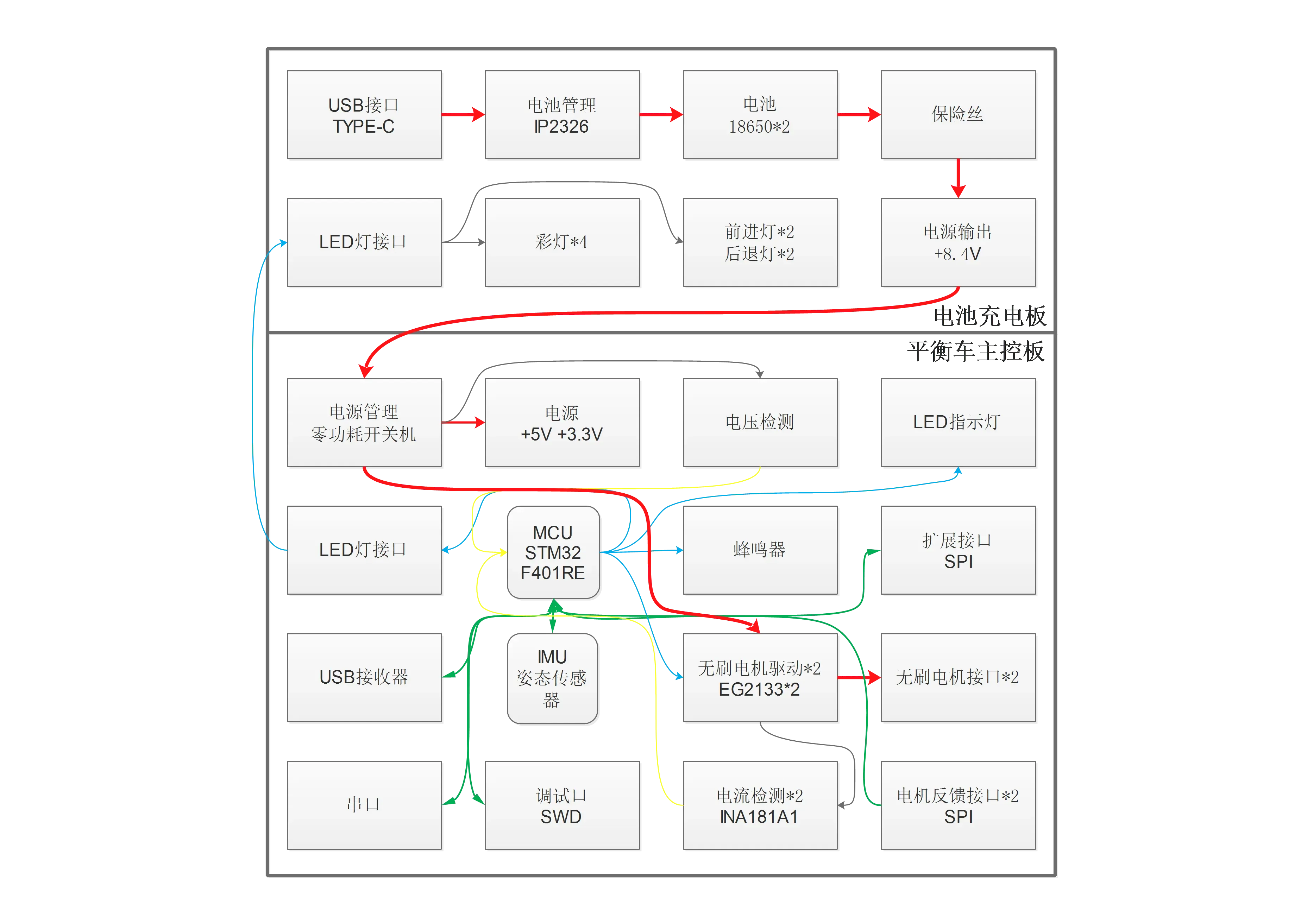

总体硬件架构
系统架构设计
系统采用分层模块化架构,硬件层面划分为上下两级功能板:
  • 上层:电池充电板
    负责外部能量输入、锂电池充放电管理、过流保护及车身照明配电。该板作为整车能量枢纽,向下级主控板提供+8.4V电源。
  • 下层:平衡车主控板
    作为系统计算与控制核心,承担姿态解算、平衡控制算法执行、电机驱动、状态监测及外部通信等功能。
两板之间通过主电源母线与信号线束互联,形成从能量获取到运动执行的完整闭环。

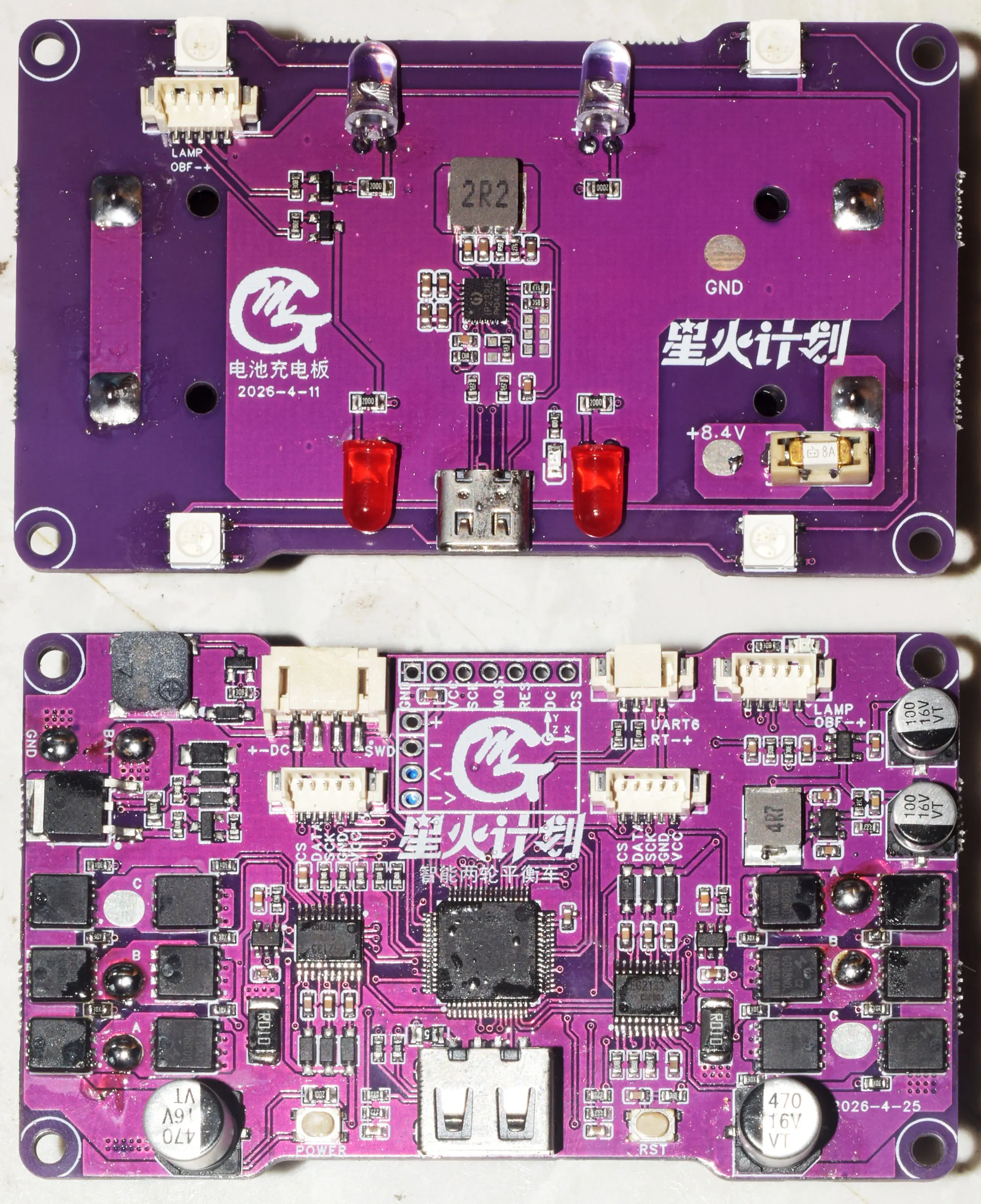

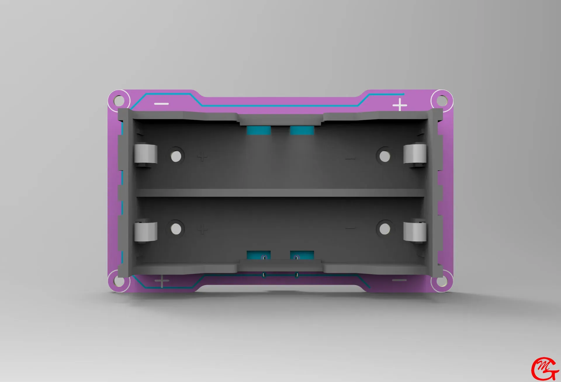

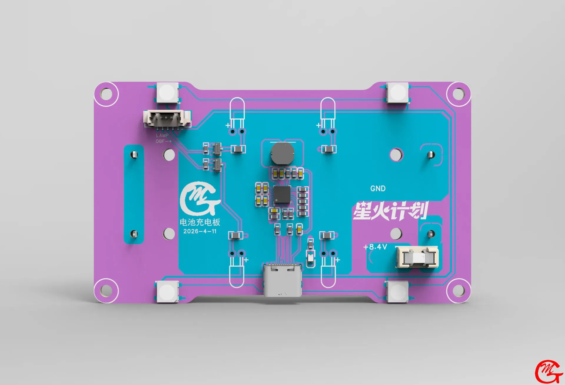

电池充电板设计
能量输入与充电管理
外部能量通过USB Type-C接口接入,由IP2326电池管理芯片实现锂电池的充电状态机控制。IP2326在本项目中承担以下关键职能:
  • 恒流/恒压(CC/CV)充电控制;
  • 两节18650锂离子电池的均衡管理;
  • 过充电压、过放电压、过温及短路保护。
电池组采用两节18650电芯串联方案,额定电压7.4V,满电电压8.4V,为整车电机驱动及控制电路提供原始动力。
电源保护与前级配电
电池输出端串接保险丝,作为系统最后一级过流与短路保护屏障。经保护后的+8.4V母线直接输出至主控板。
照明系统
电池充电板集成车身照明功能,包括:
  • 彩灯×4(氛围灯);
  • 前进灯×2、后退灯×2(方向指示和照明);

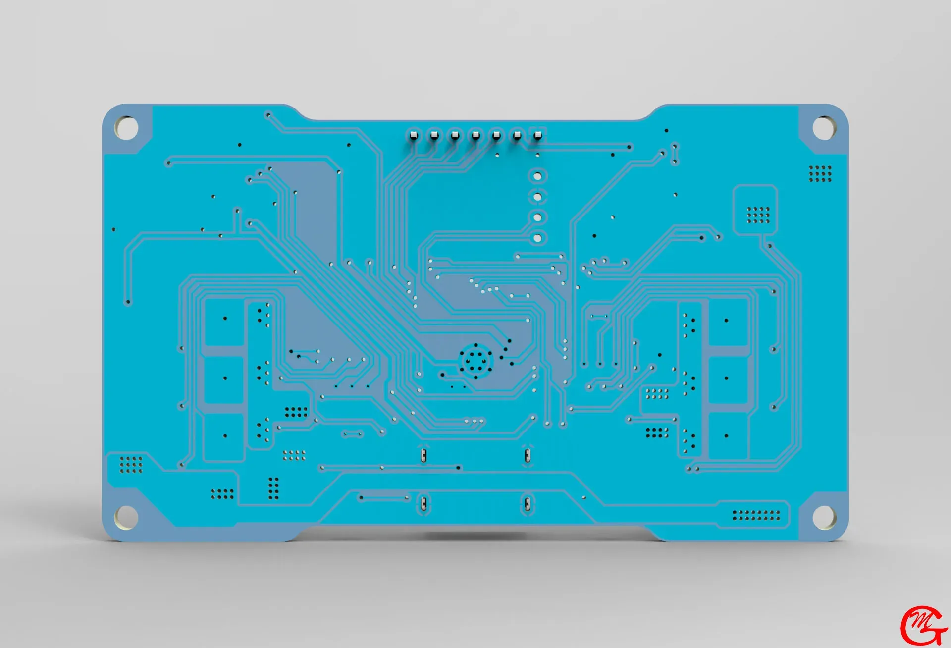

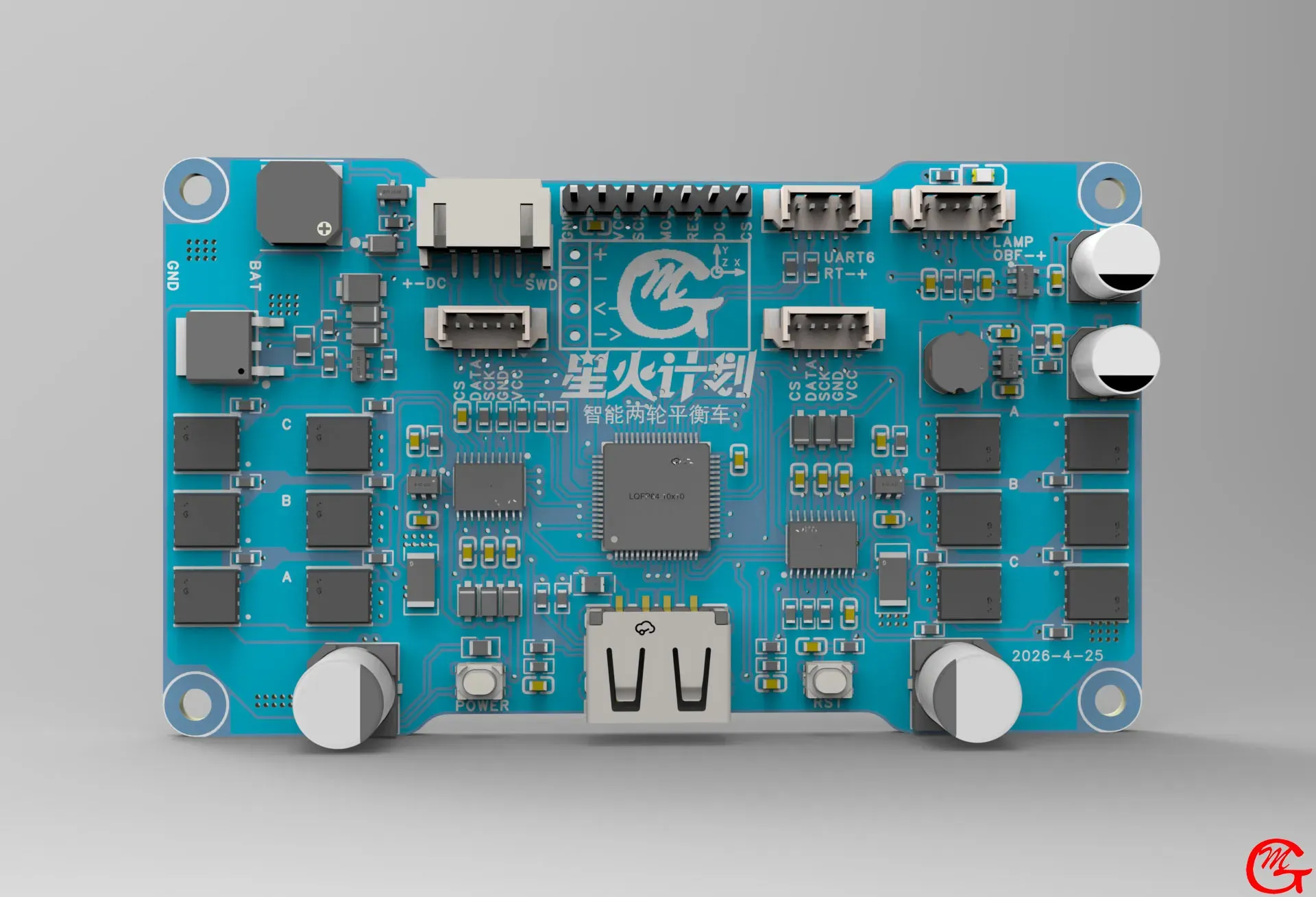

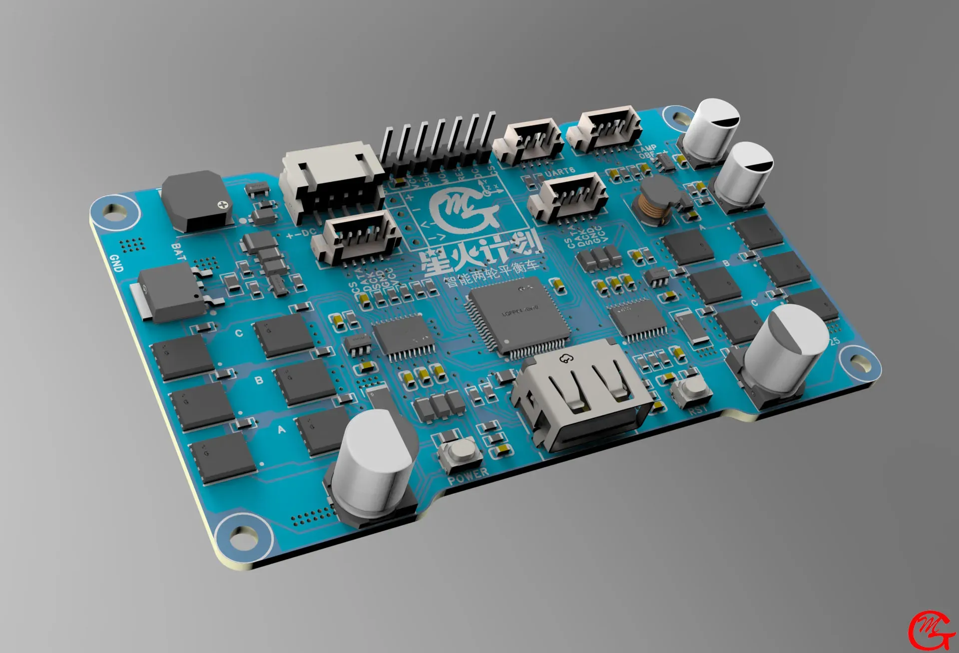

平衡车主控板设计
电源管理单元
主控板接收来自电池板的+8.4V母线,首先通过零功耗开关机管理电路实现系统的一键启停与极低功耗待机。随后经二次稳压网络生成:
  • +5V电源:为电机栅极驱动器、蜂鸣器及模拟外设供电;
  • +3.3V电源:为MCU内核、IMU传感器、通信接口等数字电路供电。
电压检测模块对电池母线进行实时采样,为电量估算(SOC)及低压报警、欠压保护提供数据支撑。
核心控制单元
本项目选用STM32F401RE作为主控制器,其基于ARM Cortex-M4内核,最高工作频率84MHz,具备浮点运算单元(FPU),满足姿态解算与实时控制算法的计算需求。MCU在本系统中的核心职责包括:
  • 与IMU模块通信,获取姿态信息;
  • 闭环平衡控制算法执行;
  • 双路电机PWM控制;
  • 系统状态监测与保护逻辑;
  • 外部通信与调试接口管理。
运动执行单元
本项目采用双通道有刷直流电机驱动方案(支持无刷电机),每通道配置如下:
  • EG2133半桥栅极驱动器:接收MCU输出的PWM信号,组成H桥驱动有刷电机,支持电机正反转及调速;
  • INA181A1电流检测放大器:实时监测电机电流,实现过流保护及力矩闭环控制;
  • 电机反馈接口(SPI):通过SPI总线连接磁性编码器,获取电机转子位置与转速信息。
人机交互与调试接口
主控板提供丰富的外部接口资源,以支持调试、扩展及人机交互:
  • 蜂鸣器:用于开机提示、故障报警、低电量及超速等声学状态提示;
  • LED指示灯/LED灯接口:用于电源状态、运行状态及外部灯带的视觉反馈;
  • USB接收器:用于无线游戏手柄接收;
  • 串口(UART):支持在线参数调试、数据示波等;
  • SWD调试口:程序下载、实时在线调试;
  • SPI扩展接口:为显示屏等外设预留高速总线资源。

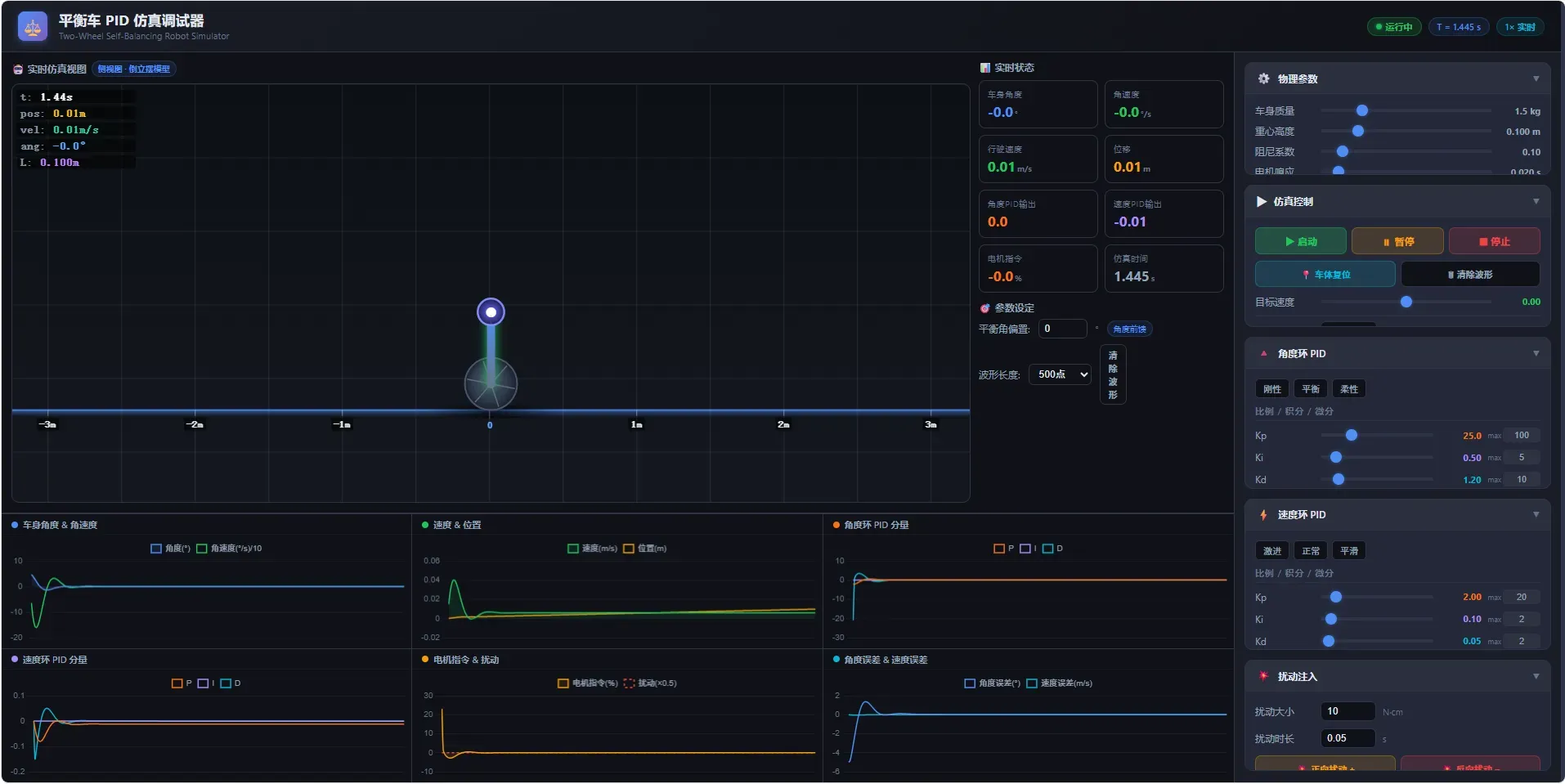

仿真调试

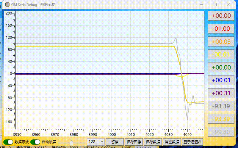

本项目开发了一款基于html5的两轮平衡车仿真调试器,以倒立摆为物理模型,融合角度环与速度环双闭环PID控制策略。仿真器提供直观的图形界面,支持实时调节车身质量、重心高度、阻尼系数等物理参数,并可在线修改PID系数、积分限幅和输出限幅,直观观察系统动态响应。通过六组实时曲线和动态侧视图,用户可清晰监测角度、速度、位移及PID分量变化,并可注入扰动、设定目标速度,测试控制系统的鲁棒性与抗干扰能力。该仿真工具有效缩短了控制参数调试周期,降低了实物实验风险,为平衡车初期算法开发和后期参数调试提供了可靠的验证平台。
利用 GM CommsDebug 的串口示波功能,可在平衡车运行过程中实时抓取并绘制数据曲线,瞬时反馈控制效果,让实物调试从“盲调”迈向可视化精准调校。告别烧录-观察-再烧录的低效循环。

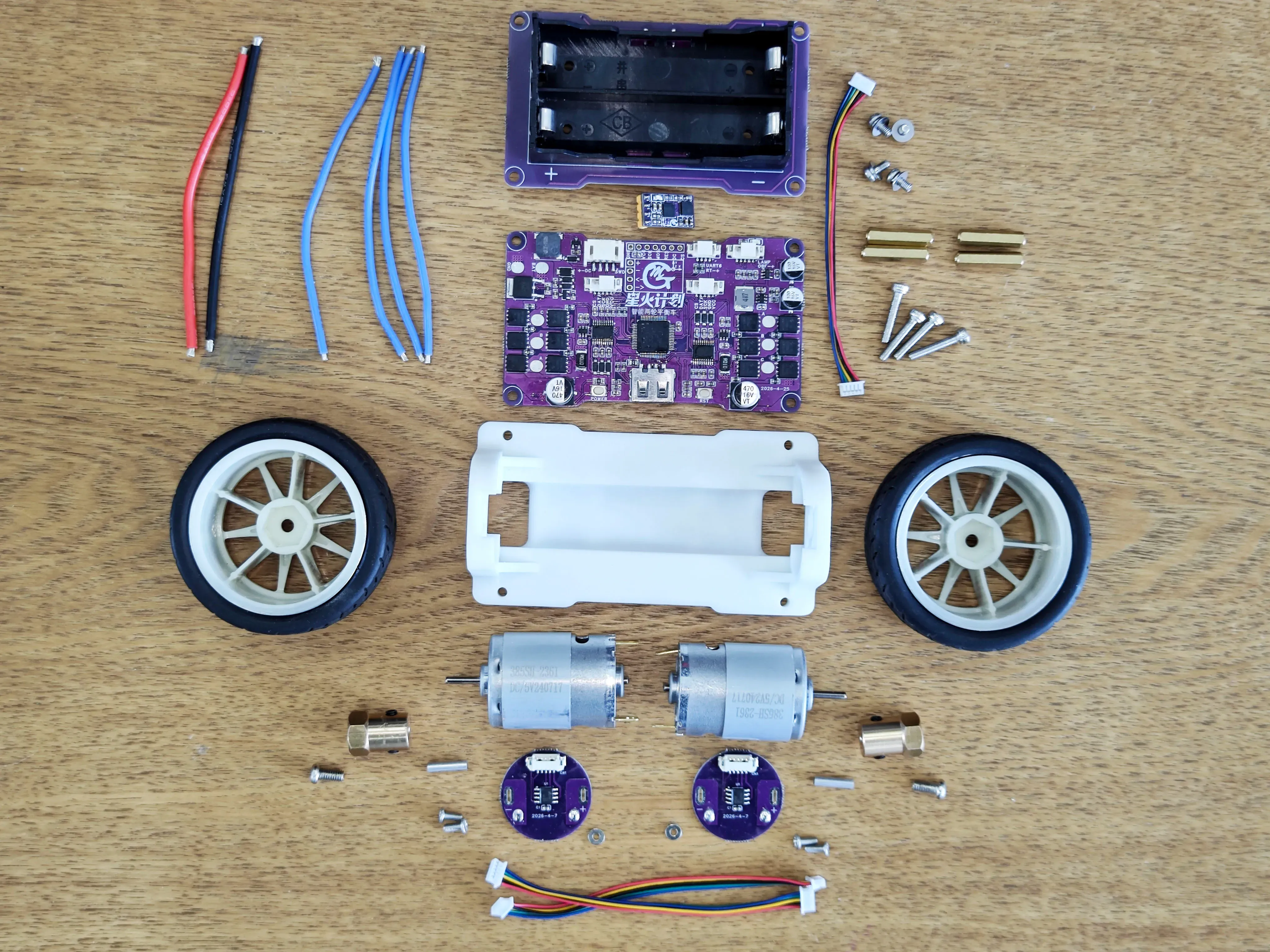

全部物料一览图
视频安装流程详见开头:视频展示链接

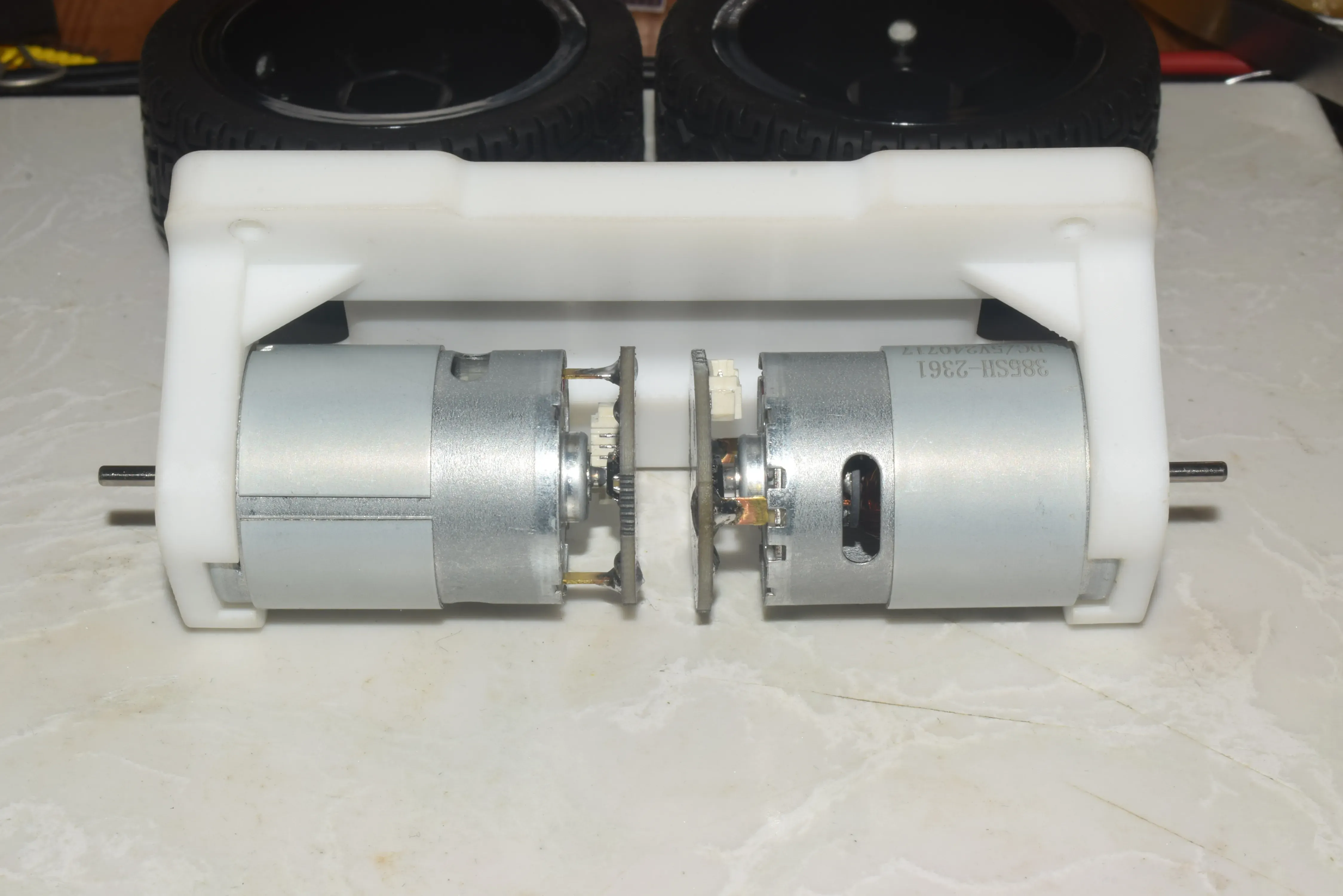

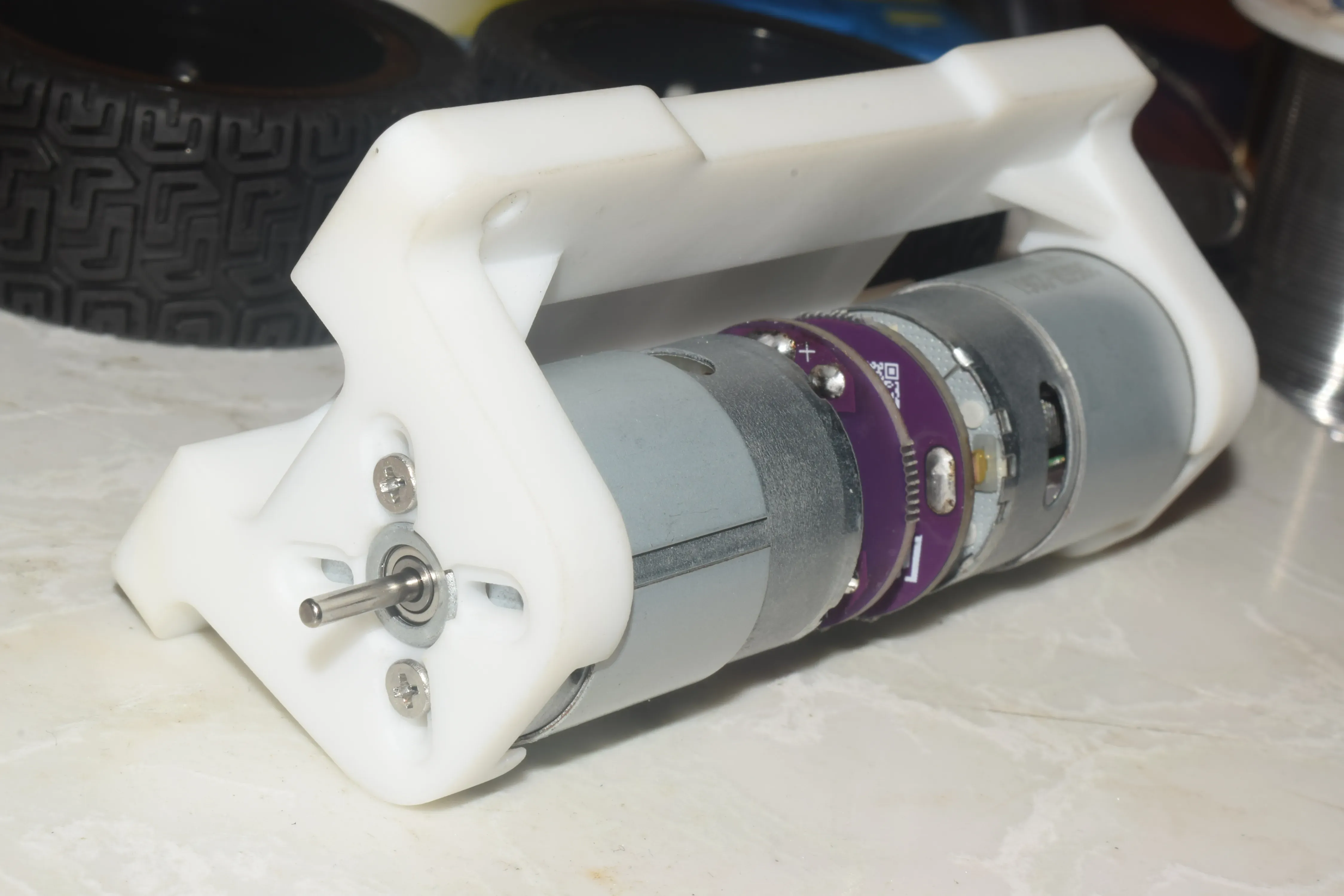

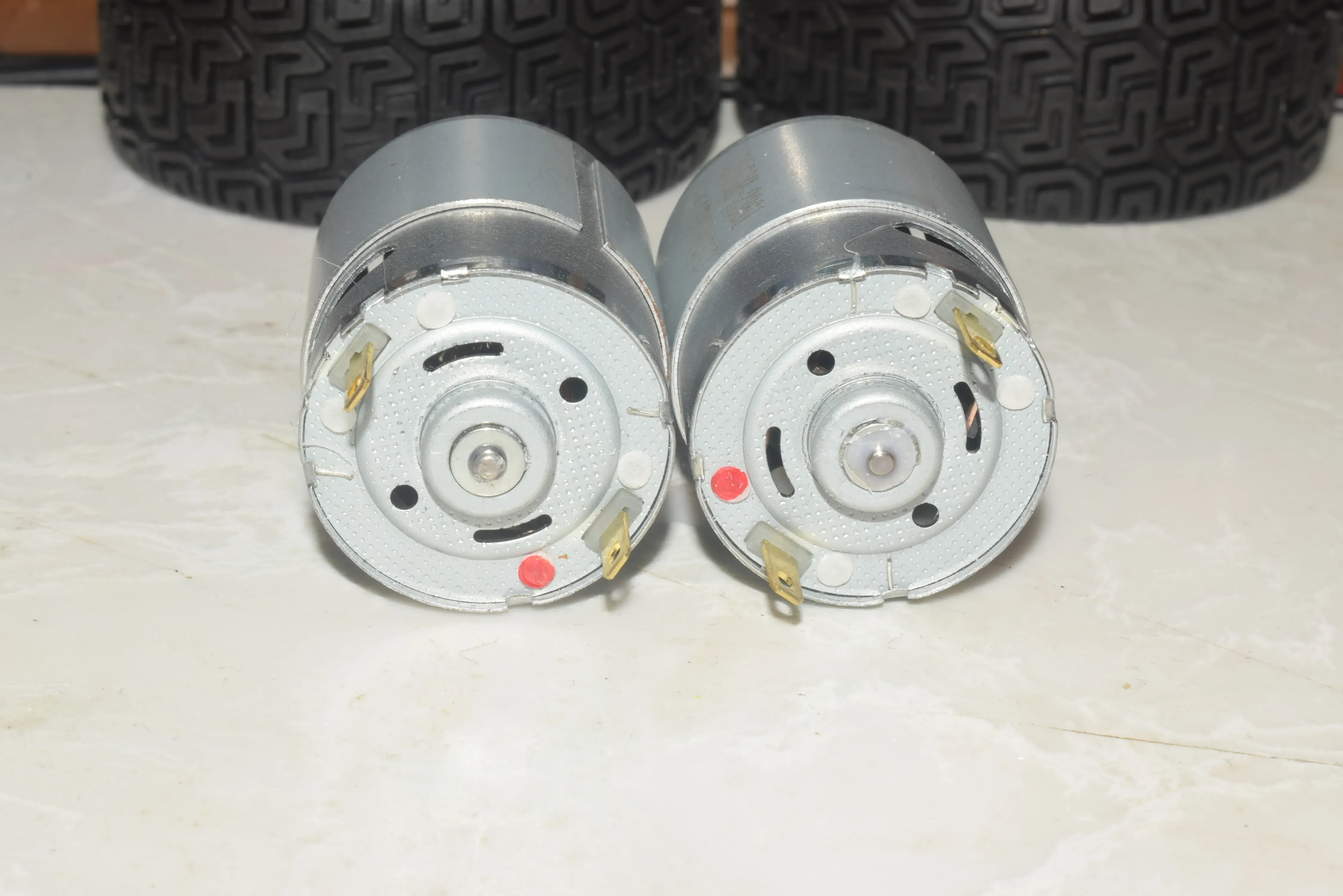

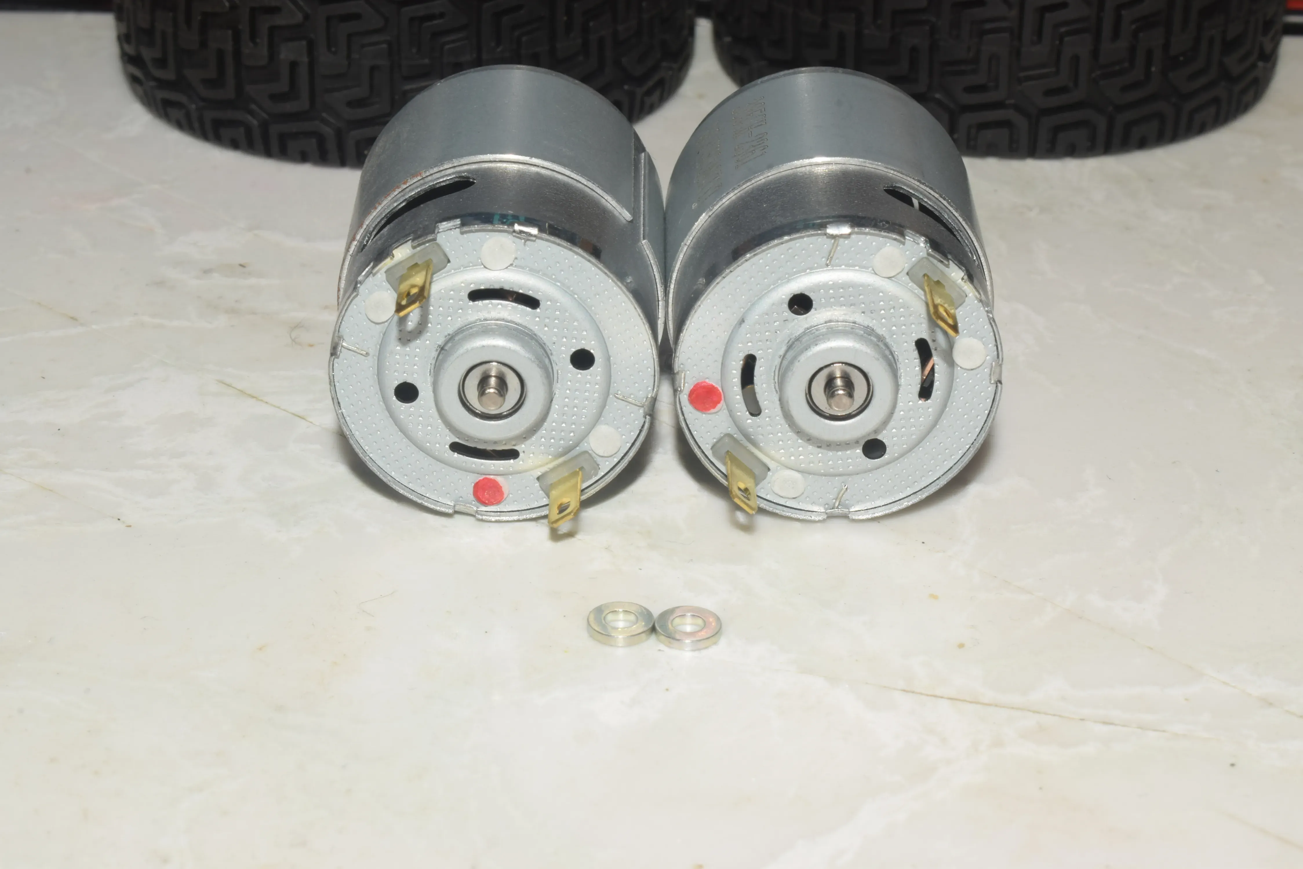

安装电机径向磁铁
使用AB胶粘接径向磁铁到电机尾部轴承及输出轴
注意:用AB胶粘接时先少量涂抹在轴端,放置磁铁,固化后再次磁铁表面与轴端再涂一层胶
安装电机
安装磁性编码器板
注意:电机红色标记对应电机+
注意:先安装电机再焊接磁性编码器板

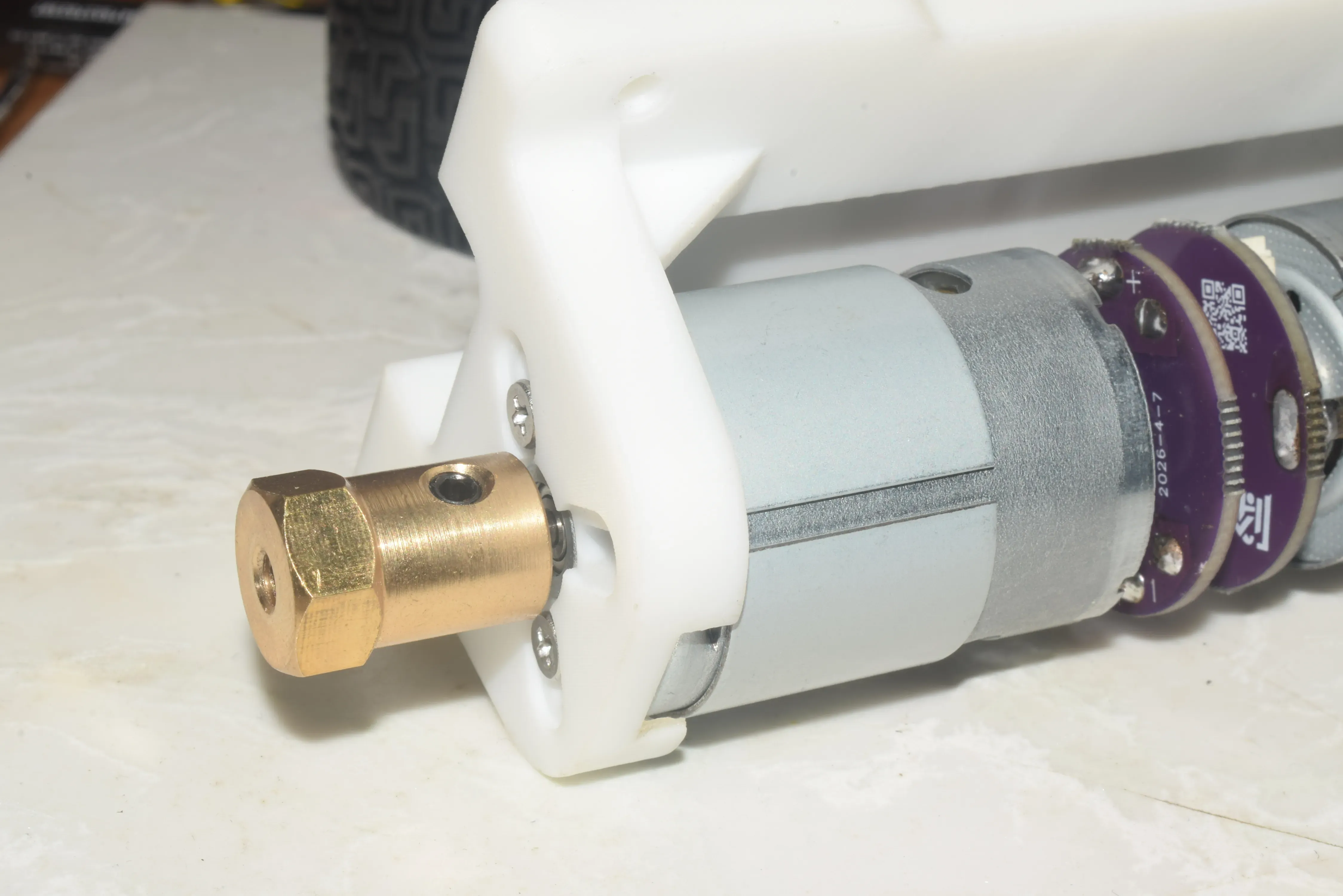

安装轴套与六角联轴器
注意:紧固六角联轴器时要分别旋转两侧紧固螺丝,防止偏心

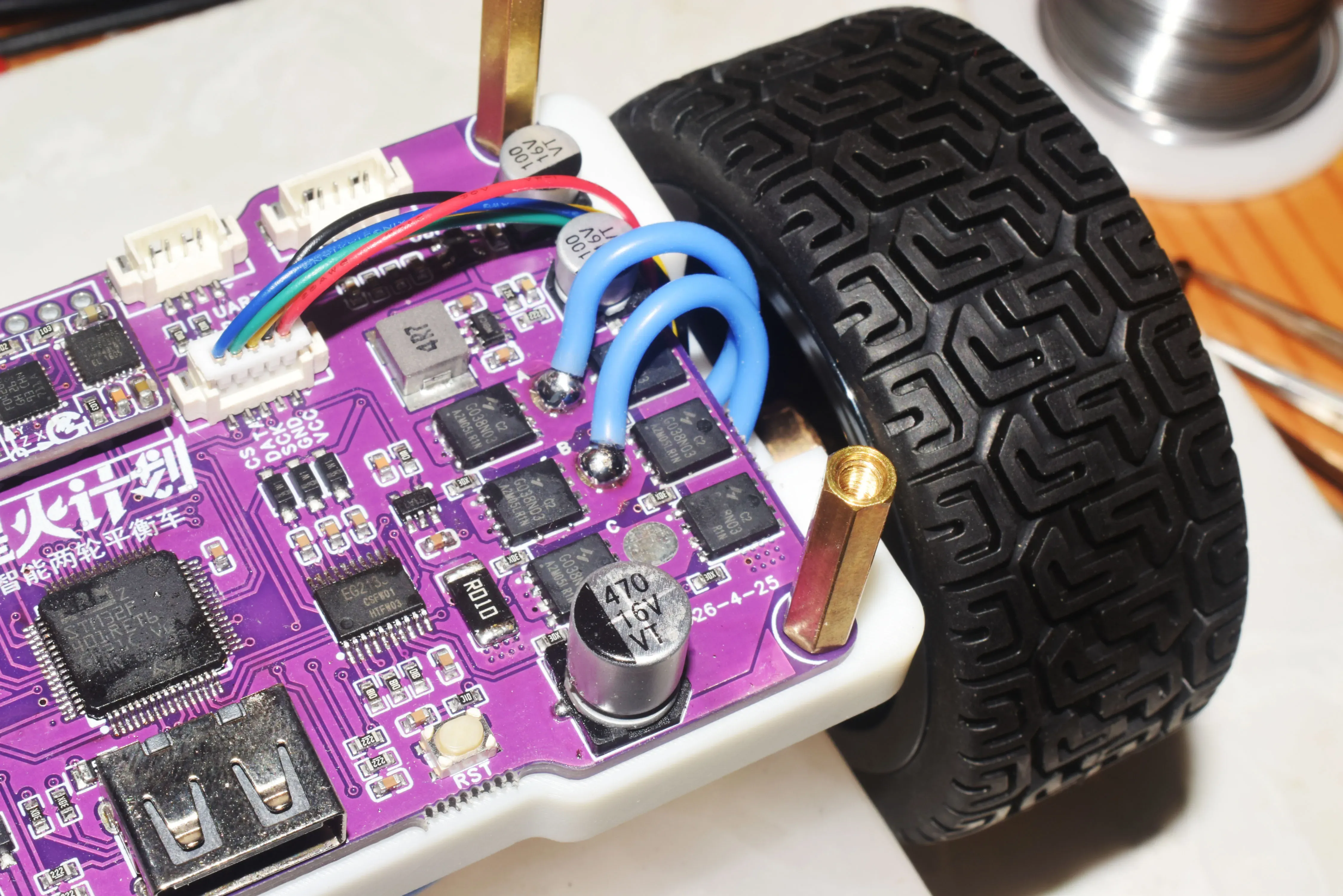

安装平衡车主控板
焊主控板电机线、电源线
插磁性编码器排线
注意:电机+极对应电路板A相,电机-极对应电路板B相

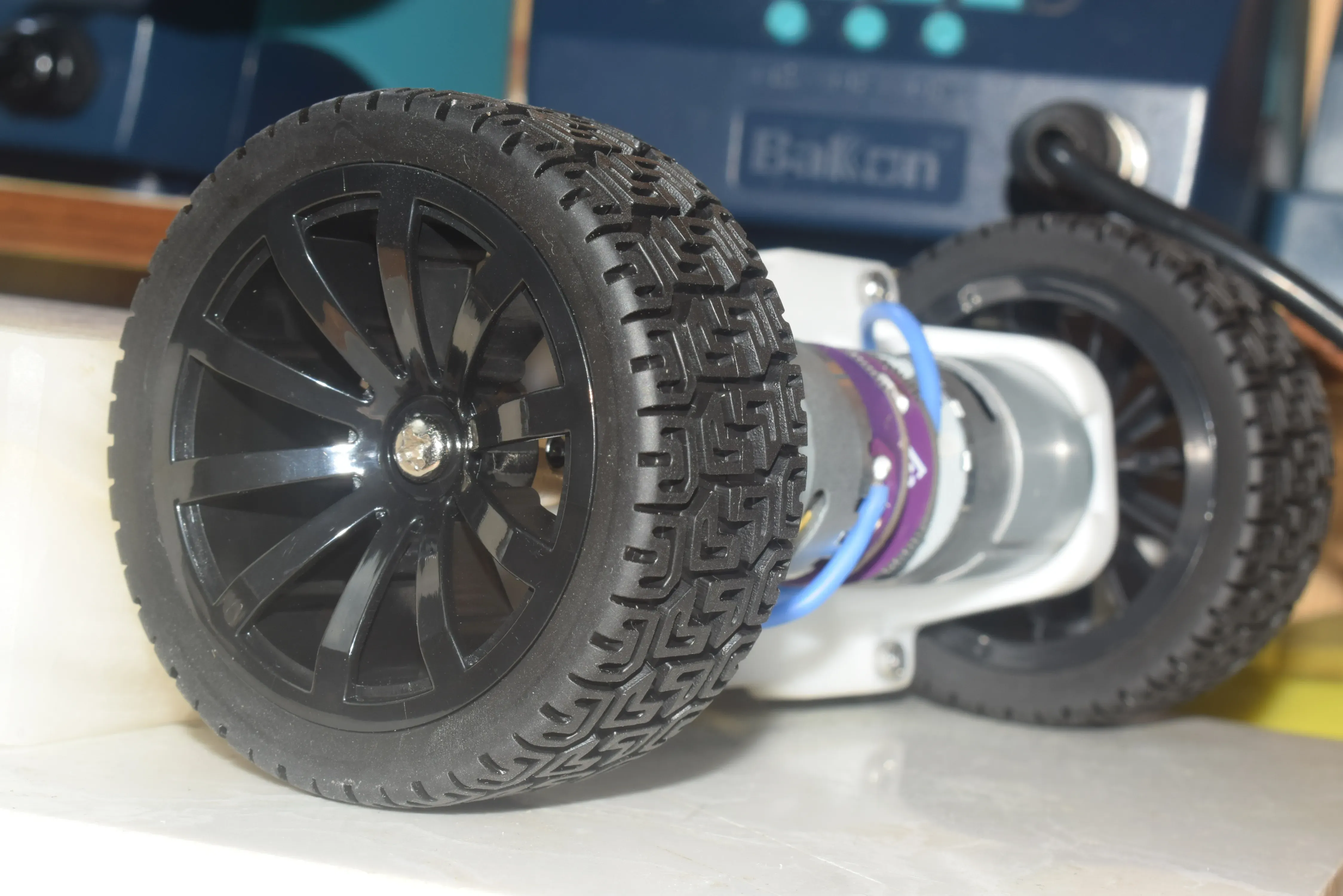

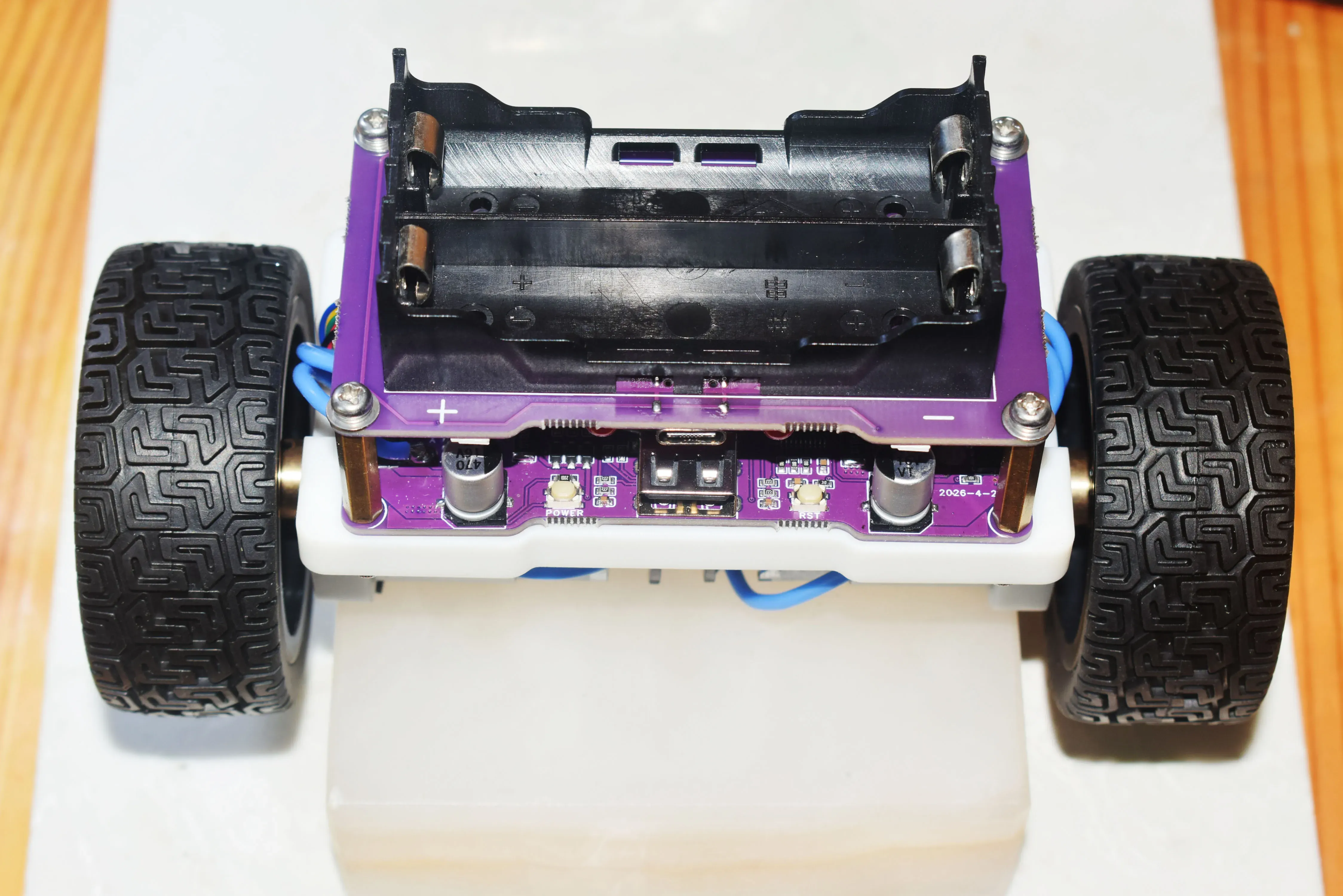

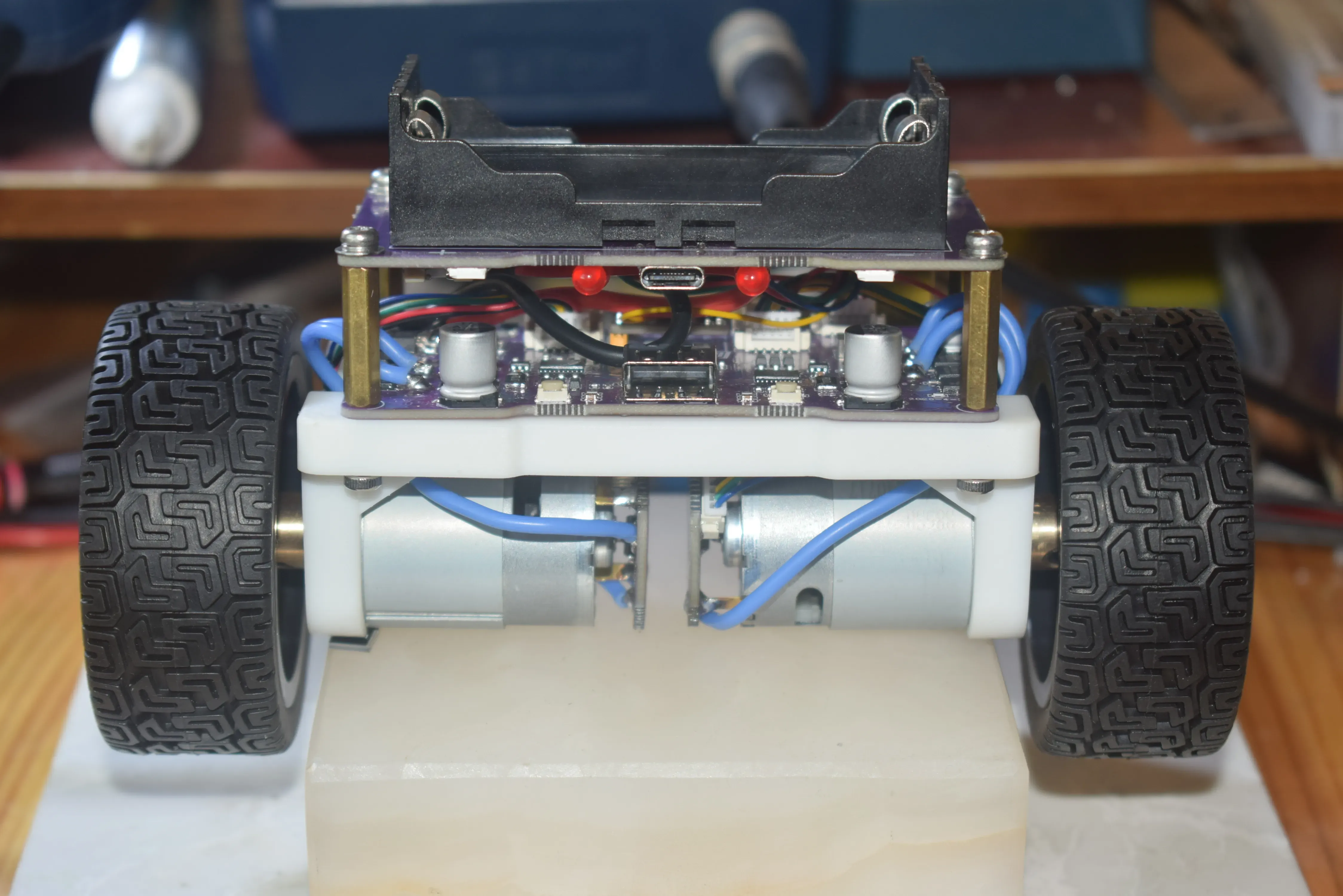

实物图
充电板和主控板
整机正面视图
整机侧面视图
电机部分特写
