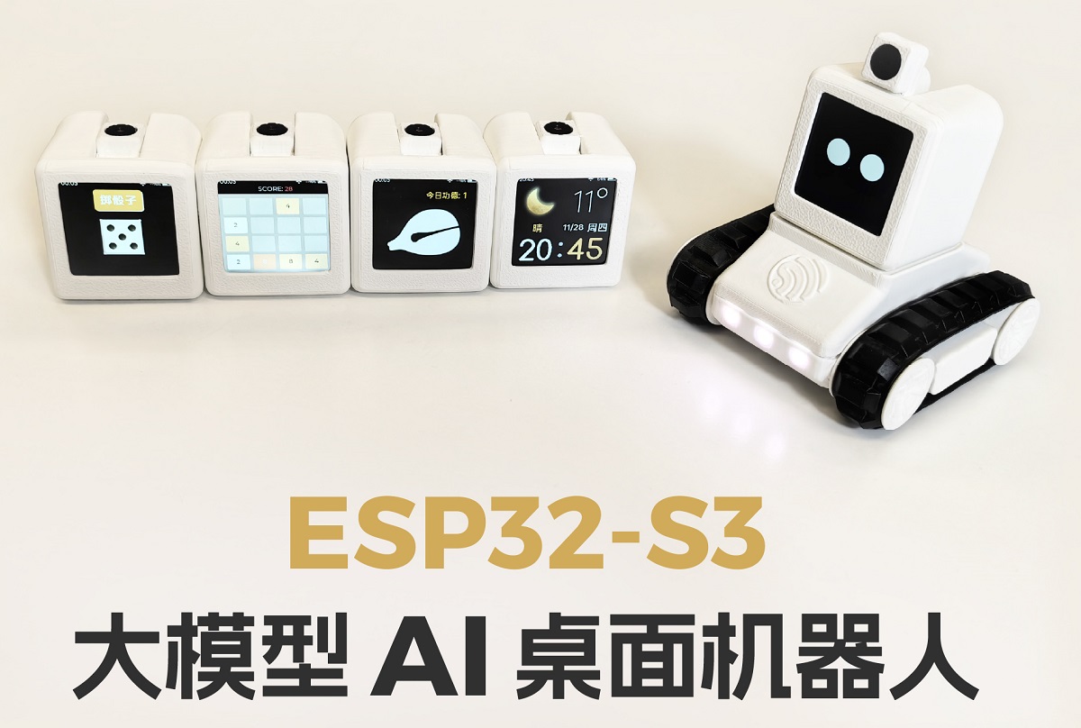

ESP-SparkBot 是⼀款基于 ESP32-S3,集成语⾳交互、图像识别、遥控操作和多媒体功能于⼀体的智能设备。它不仅可以通过语⾳助⼿实现⼤模型对话、天⽓查询、⾳乐播放等互动,还使⽤⼩度⼿机 APP 完成蓝牙配⽹、⾳⾊切换、⾳乐播放及其他智能服务。同时,ESP-SparkBot 内置加速度传感器,⽀持摇⾊⼦2048 游戏等娱乐交互功能。硬件⽅⾯,其磁吸式设计⽀持模块扩展,可轻松转换为遥控⼩⻋,实现摄像头实时传输⼿机操控。此外,设备⽀持本地 AI 处理,可以运⾏⼈脸识别和动作检测功能。还可以通过投屏模块实现⾼清视频播放和游戏运⾏,展⽰强⼤的性能和多功能性。

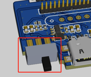

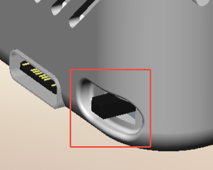

  1. 主体头部新加了断电开关(开关链接已在物料清单中添加),可以通过关机了!!!
  2. 新的结构也改好了,只改了头部后壳的结构,所以新增的 3D 文件只有一个,在附件里!!!改动如下图:
  3. 履带小车底盘 PCB 也做了相应修改,改成一块板了。
  4. 触摸 FPC 也修复了已知问题。
  5. 新增顶部单触摸按键版本的 FPC 文件。

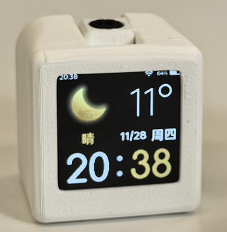

  • 天气时钟功能
ESP-SparkBot 可以通过 IP 地址显⽰当地的实时⽇期、天⽓和温度。

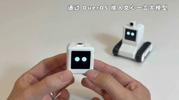

ESP-SparkBot 可以通过接入大语言模型,实现对话聊天功能,目前已对接:文心一言、ChatGPT、豆包、DeepSeek、Kimi、智谱 AI、Mistral AI、小智AI。具体实现代码请参考源码仓库

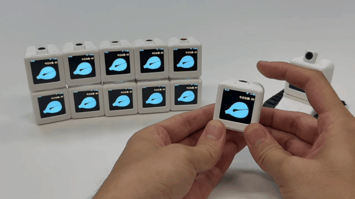

  • 赛博木鱼功能
在木鱼功能界面,通过触摸 ESP-SparkBot 顶部的触摸按键,可以敲赛博⽊⻥,积累功德。
如果⼿中有很多 ESP-SparkBot,可以通过 ESP-NOW ⼴播同时敲⽊⻥。成倍积累功德。
功德圆满后进入放松摸⻥状态。

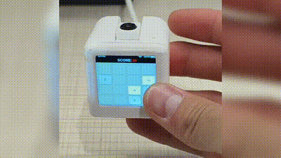

ESP-SparkBot 内置加速度传感器,进而可以将它当作⼀个赛博骰子,随机转到或摇晃 ESP-SparkBot,屏幕中的 3D 骰子就会根据加速度传感器数据进行转动,停止转到或摇晃后,屏幕上的骰子会逐渐停止转到,并显示最终的骰子点数。
  • 2048 游戏功能
ESP-SparkBot 也搭载了 2048 游戏,进入到 2048 游戏界面后,通过内置的加速度传感器可实现手势识别,通过手势动作与游戏进行交互,畅玩 2048,触摸顶部触摸按键可重置 2048 游戏。

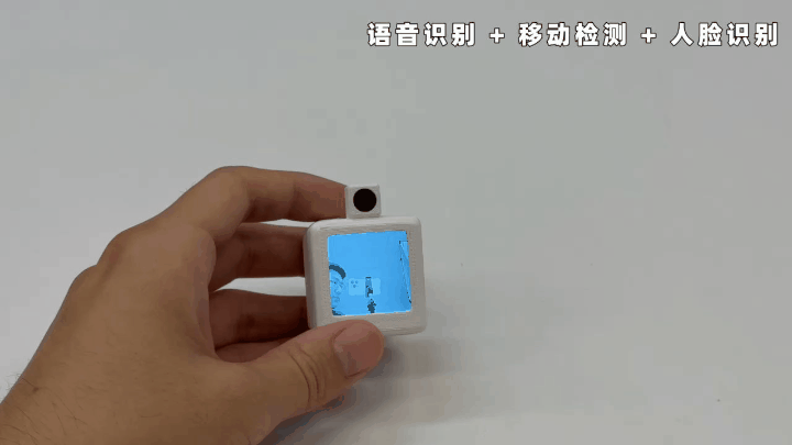

  • 语音识别 & 人脸识别 & 移动检测
ESP32-S3 ⽀持在本地离线运⾏⼀些 AI 模型,比如语⾳识别、⼈脸识别和移动检测。
通过使用 ESP-SR 库,可以轻松在本地实现语音识别。
通过使用 ESP-WHO 库,可以轻松实现其他视觉 AI 模型,比如猫脸识别、人脸识别、移动检测和⾏⼈检测等。

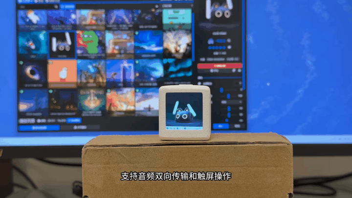

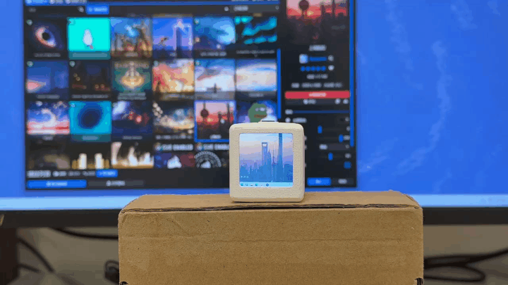

  • USB 投屏功能
ESP-SparkBot 还可以通过 USB 进⾏投屏,仅需⼀根 USB 线即插即⽤,不占⽤ HDMI ⼝,可以轻松把它当作⼀个电脑副屏使⽤。
⽀持⾳频双向传输,既可以当作扬声器,也可以当作麦克⻛。除了可以流畅观看电视剧,还可以流畅体验电竞或者 3A ⼤作。

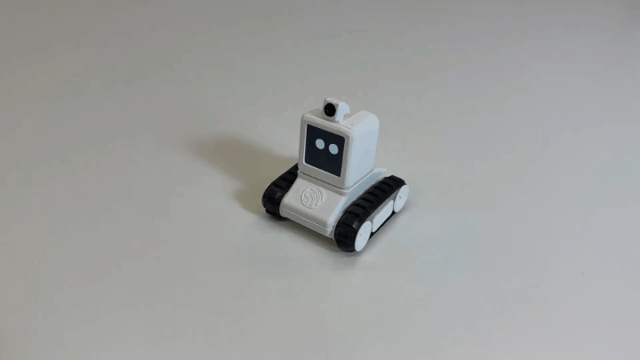

  • 运动控制和无线图传功能
除了以上功能,ESP-SparkBot 可以作为一个无线遥控侦查机器人使用。
ESP-SparkBot 底部设计有 4P 磁吸接口(5V/GPIO48/GPIO38/GND),通过设计一个履带小车底盘(需单独再使用一个其他主控,本工程使用的是 ESP32-C2),将履带小车底盘的 4P 磁吸接口与 ESP-SparkBot 的 4P 磁吸接口连接,履带底盘除了可以通过 5V 和 GND 引脚为 ESP-SparkBot 供电,还可以将另外两个 GPIO 通过程序配置为其他通信协议引脚(比如 UART和 I2C),实现履带底盘和 ESP-SparkBot 的数据通信。本项目使用 UART 通信协议,由 ESP-SparkBot 给履带底盘主控发送控制命令,进而实现运动控制。

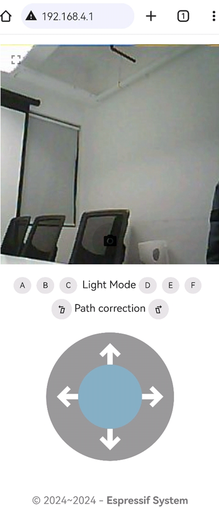

在运动控制上,可以使用语音控制它前进后退和左右转,或者通过无线遥控设备进行控制。对于无线遥控端,本项目设计开发了配套的 WebServer 控制界面,通过连接到 ESP-SparkBot 的 WebSocket 服务器,然后使用浏览器(推荐使用 Chrome 浏览器)打开 **WebServer 控制界面(192.168.4.1)**就能实现机器人的运动控制和无线图传,另外还可以拍照和切换灯光效果。

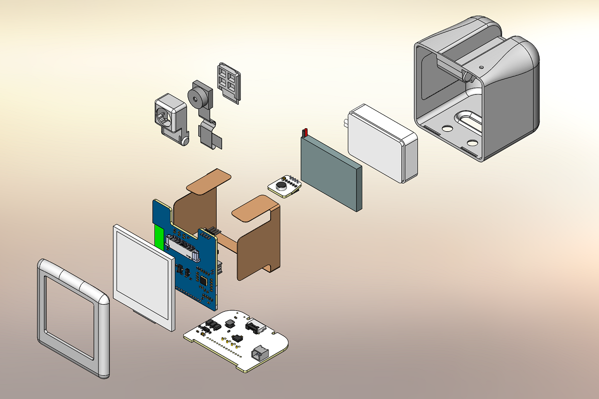

  • 主体结构
    ESP-SparkBot 的主体结构炸视图如下:
    如图所示,主体的一共有 3 块 PCB 板,都通过 1.27mm 的排针排母进行对接。其中,竖着的核心 PCB 板上有 ESP32-S3 的模组、屏幕驱动电路及接口、摄像头驱动电路及 FPC 接口、ES8311 音频电路及扬声器接口。由于受结构影响,麦克风单独贴装在一块小的 PCB 板,它与主控板之间通过 4P 1.27mm 的排针排母进行对接。横着的底部 PCB 板上搭载了 USB-Type-C 口、BMI270 陀螺仪、5V-3.3V DC-DC 转换电路、锂电池充电管理电路及接口、4P 磁吸连接器(母)。竖着的核心 PCB 板和横着的
    主体 3D 结构由四部分组成,分别是主体后壳、主体前盖(带屏幕卡口)、摄像头前盖和摄像头后盖

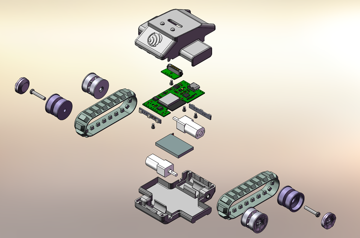

  • 履带小车底盘结构
    ESP-SparkBot 的履带小车底盘结构炸视图如下:

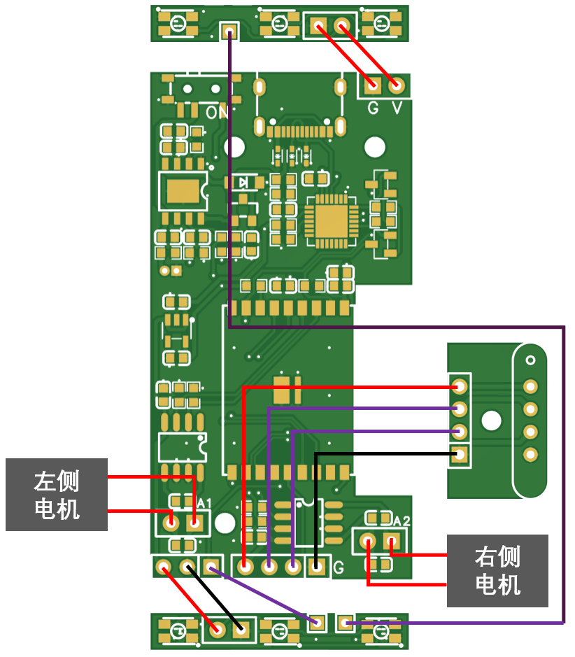

    如图所示,履带小车底盘由两个 N20 减速电机、ESP32-C2 主控 PCB 板、前后 RGB 灯板、4P 磁吸连接器板、锂电池、两个橡胶履带和 3D 打印结构组成。左右两侧履带分别由两个 N20 减速电机进行驱动,3D 结构设计上主动轮设计有牙槽,防止打滑。
    履带小车一共有四块 PCB 组成,需要飞线连接,飞线连接图如下:

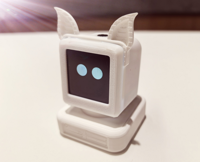

    此外,我们还设计了磁吸供电底座和用于装饰的耳朵配件,3D 文件在附件“esp-sparkbot 配件 3D 模型”中,组合效果如下:
