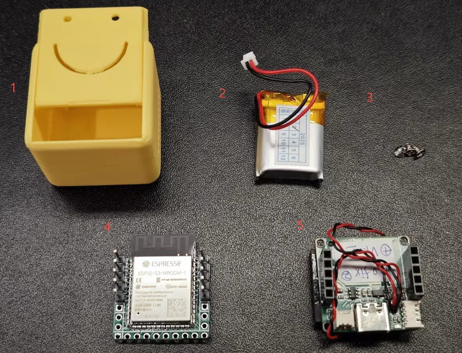

在装配前请准备以下材料:
序号描述
13D 打印外壳
2300mAh 电池 型号: ZCLP300
3M2*4mm 螺丝
4ESP-Spot MainBoard
5ESP-Spot SubBoard

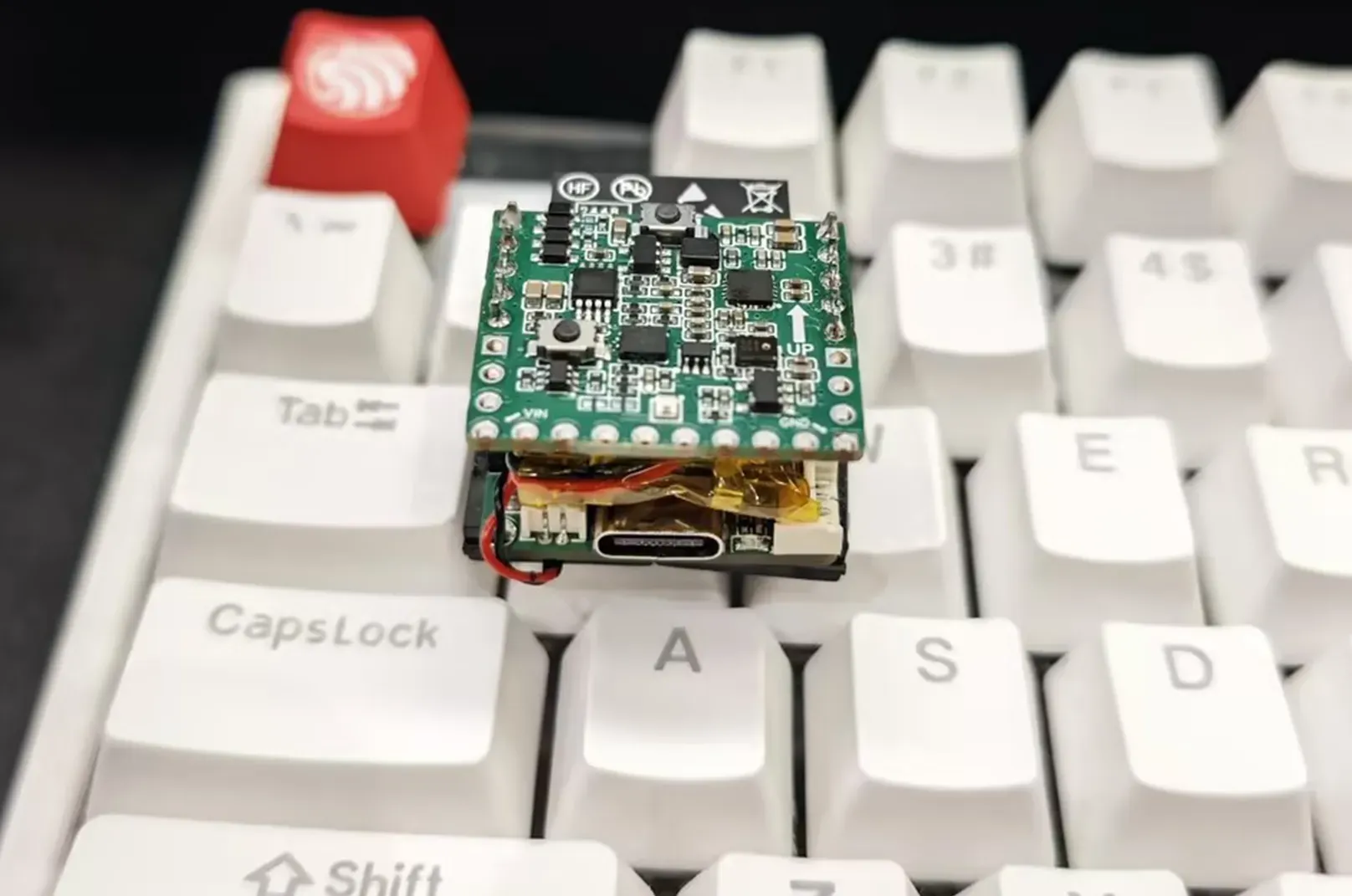

ESP-SPOT 包含 MainBoardSubBoard 两块板子,通过排针 H1、H2 三明治结构安装(注意天线方向,无防呆处理),中间夹电池,上板排针推荐长15mm,v1.1 成品示意图如下:
成品示意图 成品示意图2
MainBoard 涉及的器件较多,推荐使用 SMT 加工。SubBoard 主要负责电池管理,底部装配两个 2014B 扬声器以增加发声效果。SubBoard 用螺丝与外壳简单固定,装配时注意外壳笑脸方向为 KEY 按钮。

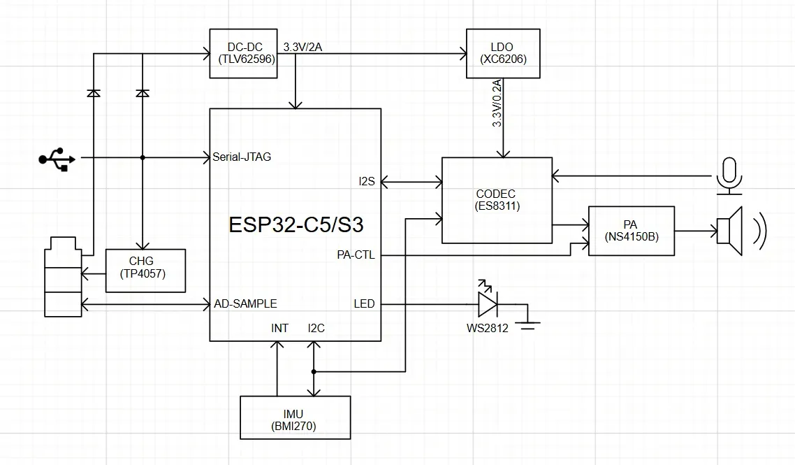

ESP-SPOT 硬件部分主要包含电源管理、MCU、IMU、音频四个部分,总体硬件框图如下:
ESP-SPOT 硬件总体框图
供电方式
ESP-SPOT 支持 USB-Type-C锂电池两种供电方式,300 mAh 的电池搭配功耗管理可以实现约一小时的持续对话。主电源为 5V,由 USB 提供;辅助电源为 3.7 V,由电池提供。USB 供电时同时会为电池充电,充满电时充电指示灯熄灭。

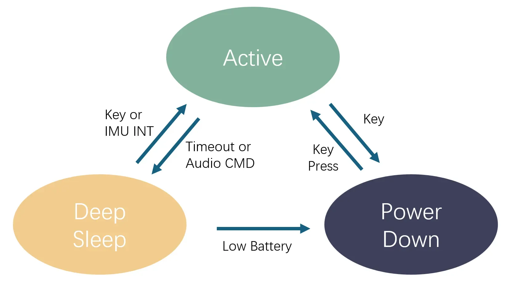

ESP-SPOT 预留了外部输出功能。在板级设计时充分考虑了外设和 MCU 的功耗管理,通过控制 MCU_VCC_CTL 与 PREP_VCC_CTL 引脚支持三种工作状态,并可以在三种工作状态间灵活切换:
ESP-SPOT 三种供电工作状态示意
小智仓库已开源版本电源状态机切换逻辑:
  1. Active 模式下,长按 KEY 键黄灯闪烁,闪烁期间再次长按 KEY 键,MCU_VCC_CTL 下电,进入 Power Down 状态
  2. Active 模式下,无语音交互且无移动持续 10 min 后进入 Deep Sleep 状态。
  3. Deep Sleep 模式下,KEY 按键和任意移动 IMU 可唤醒芯片进入 Active 模式
  4. 提供了电量检测接口,但暂未做低电量自动关机。
工作状态描述电源控制
Active所有芯片均处在工作状态,能正常语音对话,支持按键和命令词唤醒对话MCU_VCC_CTL = 1 PREP_VCC_CTL = 1
Deep SleepMCU 供电,且处于深度睡眠状态MCU_VCC_CTL = 1 PREP_VCC_CTL = 0
Power Down所有芯片均下电,仅能通过按键唤醒MCU_VCC_CTL = 0 PREP_VCC_CTL = 0

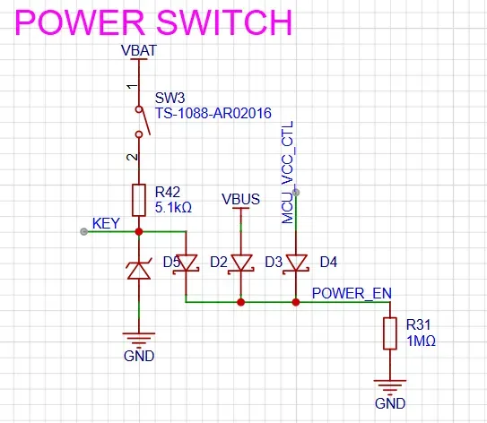

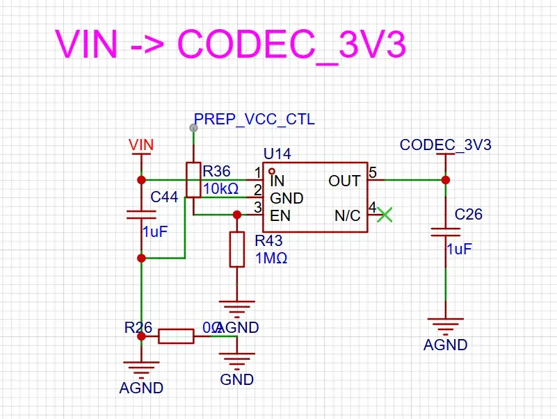

如下图所示,当 USB 供电(VBUS)存在、KEY 被按下或者 MCU_VCC_CTL 引脚为高三者中任意条件满足时会自动拉高 POWER_EN,此时 MCU 获得供电,当 PREP_VCC_CTL 引脚拉高时 CODEC_3V3 使能,音频编解码芯片工作。
ESP-SPOT 电源工作状态示意图 ESP-SPOT 电源控制逻辑示意图

  1. 电池电压采样、WS2812 和 CodeC 的电源域均由 PRER_VCC_CTL 控制

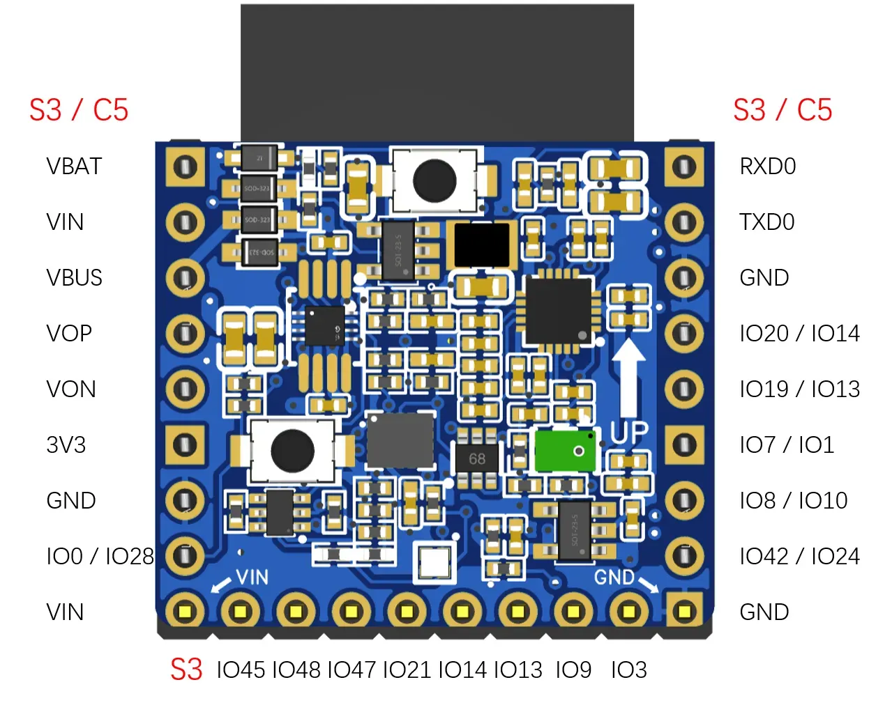

ESP-Spot 上板也可作为一块带音频的 ESP32 开发板单独使用,VIN 可以允许 3.3->5V 供电,如果需要默认使能 3V3 电源域,请将 VBUS 上拉,VBAT 接 3.3V。其引出的引脚如下:
ESP-SPOT 二次开发引脚示意图
