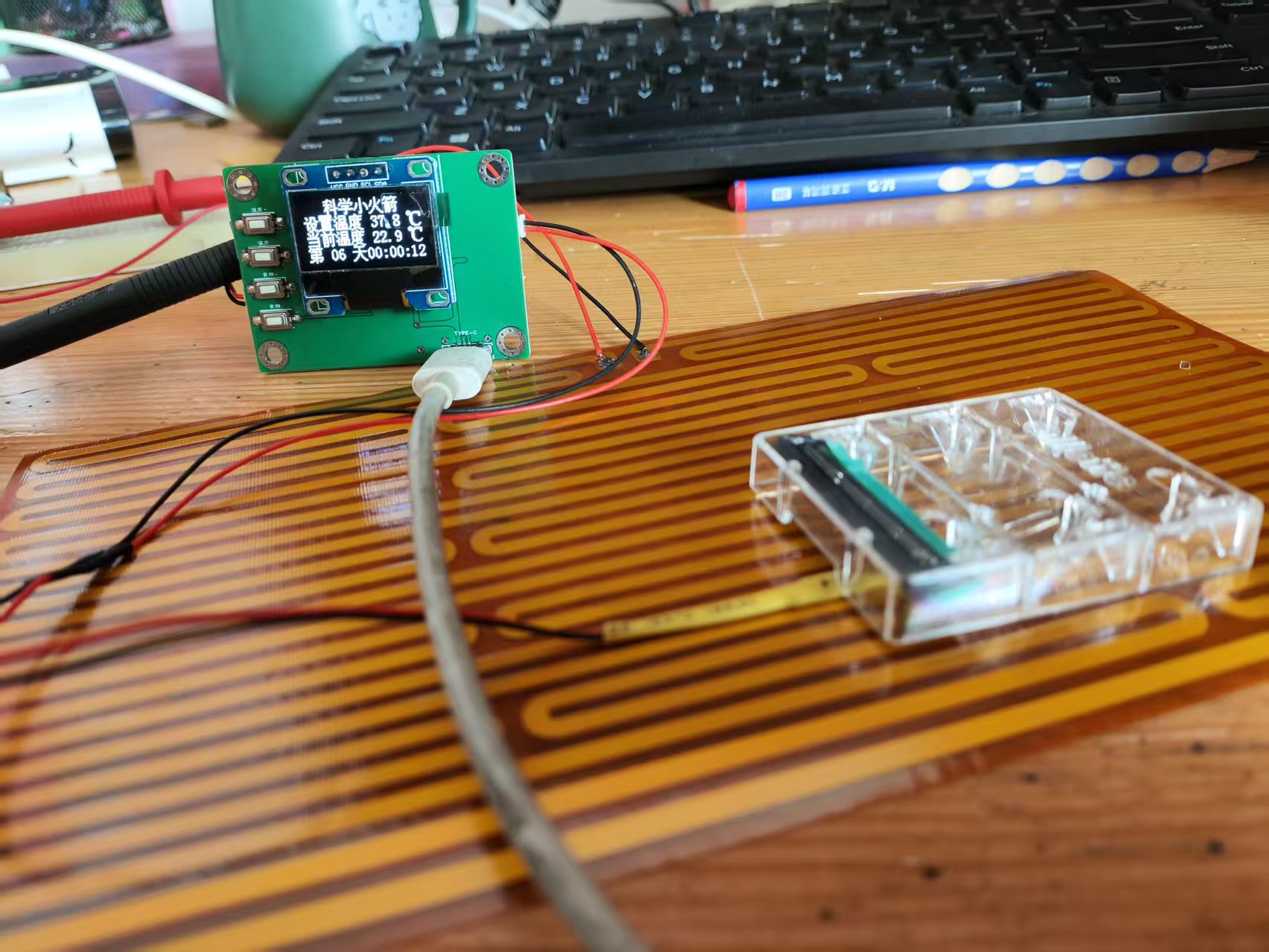

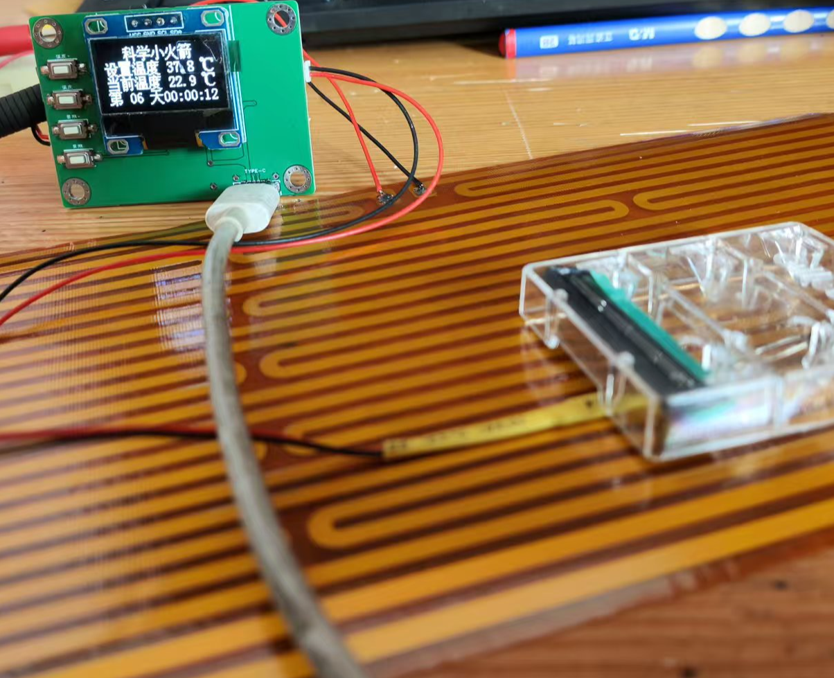

采用AI8051单片机作为控制器,驱动OLED单色显示屏作为显示,4个按钮作为输入,通过ADC检测NTC传感器温度,来驱动N-MOS开关电路控制嘉立创电热膜发热功率。实现将温度恒温在指定的范围。

下面是我下单的电热膜的相关信息,想要复刻的可以参考一下,甚至直接用我这个电热膜,不过各位动手能力应该都比我好,可以根据自己的需要重新设计尺寸,功率上自己玩就推荐还是10W的功率,10个蛋内在泡沫箱里是可以稳定住温度的,实测可以轻松加热到50度,再继续加热我就没测试了。

孵化箱结构
由下至上放置顺序:泡沫箱底板,一层卫生纸,电热膜,一层卫生纸,不漏水的水袋,透明胶固定传感器探头在水袋上,放置鸡蛋(其他蛋也可以),盖一层卫生纸,泡沫箱顶盖,泡沫箱顶盖应开小孔透气。

后来我又给电路板设计了外壳,方便嵌入泡沫箱,这样看着更干净,固定螺丝采用4个M3*16不锈钢十字平头螺丝固定。
导线
连接电路板和嘉立创电热膜的导线,推荐采用2468两芯透明双并线,规格为30AWG金银线,即可。使用更粗规格的也可以。原设计插座,连接用以折断导线,可将推荐的导线焊接在原来插座的焊脚上,从外壳背面的开口引出。
