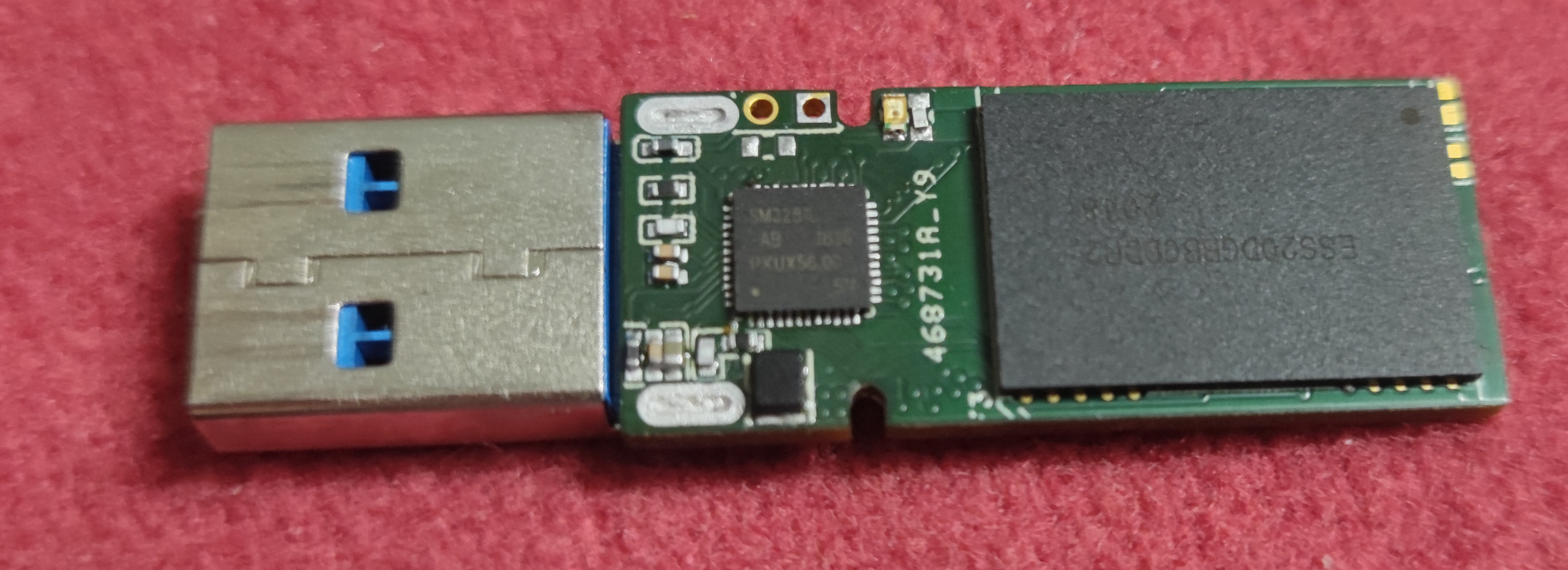

使用sm3281的u盘板 最大4ce支持 外挂了dcdc供电
简介:使用sm3281的u盘板 最大4ce支持 外挂了dcdc供电
复刻成本:8
创建时间:2025-01-24 18:57:02更新时间:2025-03-05 09:23:47

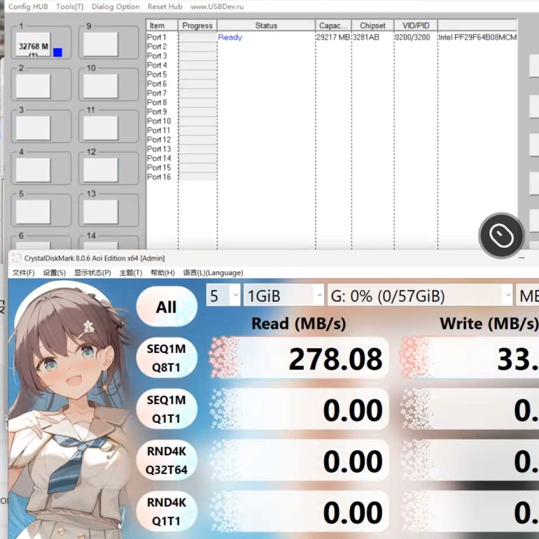

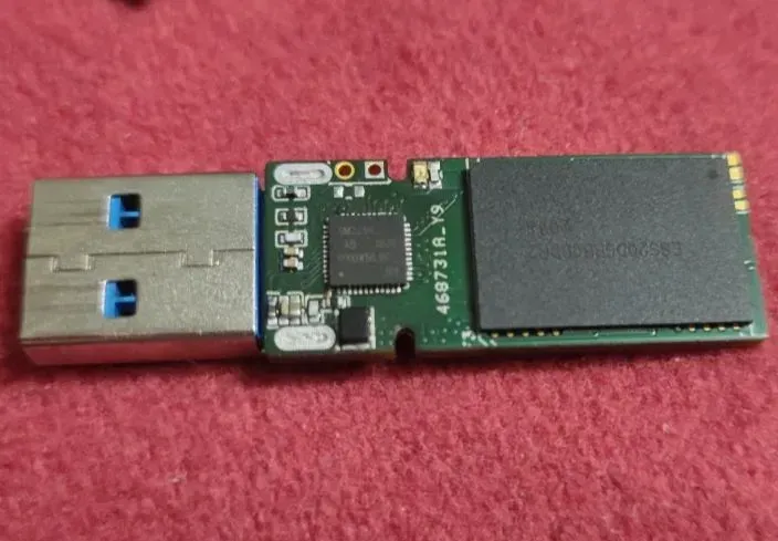

最近吹炸了不少b0kb 都变成了单通道 由于市面上都没有单面2ce1ch的3281板子,故此自行画了一个, 此板子只支持单面单ch的颗粒 外挂了dcdc来解决某些面板前置3.0压降太大导致的不稳定问题。增加了短接孔,尾部有缩ce跳线。
使用六层板加盘中孔画的比较奢侈 功能已经验证全部正常 注意 nand的1脚是反的 两边都是,请把flash和角标的位置调转180°再安装
