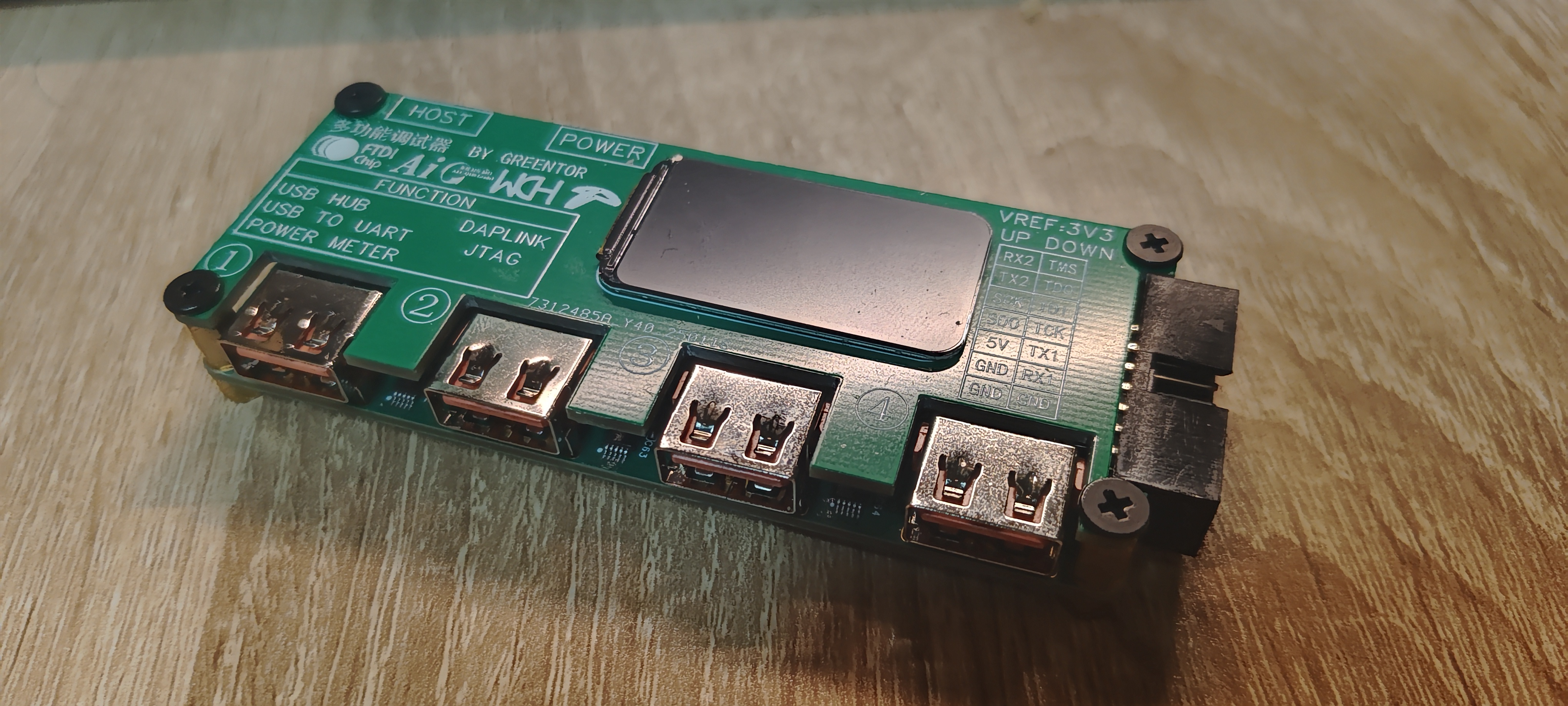

项目简介

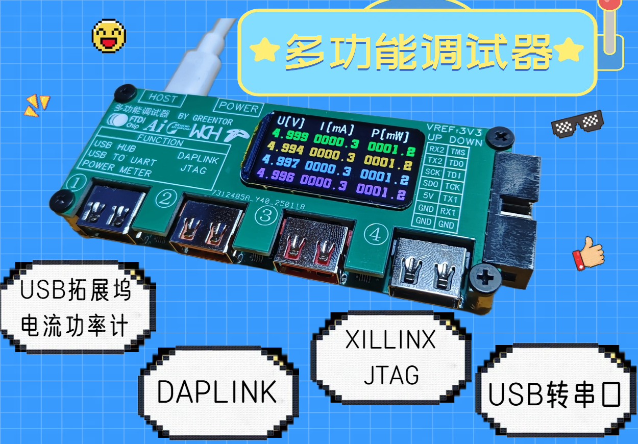

多功能调试器集成USB2.0拓展坞、电压电流功率计、DAPLINK调试器、Xilinx JTAG调试器、两路USB转串口。可以大大方便嵌入式开发等环境中的调试操作,缓解各种调试遇到的不方便

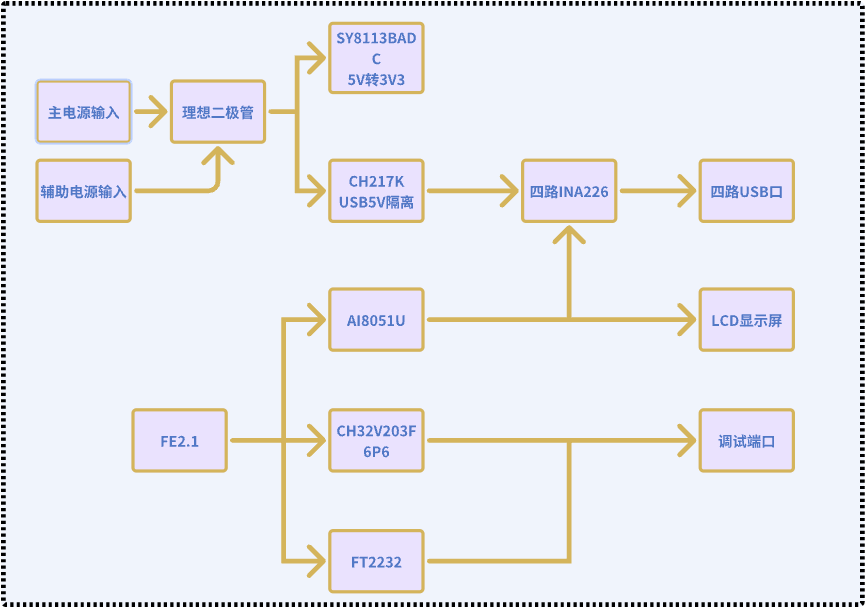

项目参数
  • USB拓展坞采用FE2.1 HUB芯片方案,具有7个USB拓展通道,引出四个USB口
  • 采用AI8051U单片机作为主控,实现功率采集以及显示逻辑
  • 采用INA226芯片作为电流采集ADC,监测四个USB口的电压电流功率
  • 采用CH32V203F6P6芯片作为DAPLINK调试器,执行SWD调试以及一路虚拟串口
  • 采用FT2232H芯片作为JTAG调试器,并引出一路串口
  • 电源管理使用CH217k与MAX40203理想二极管芯片,实现两路电源输入,满足电流需要

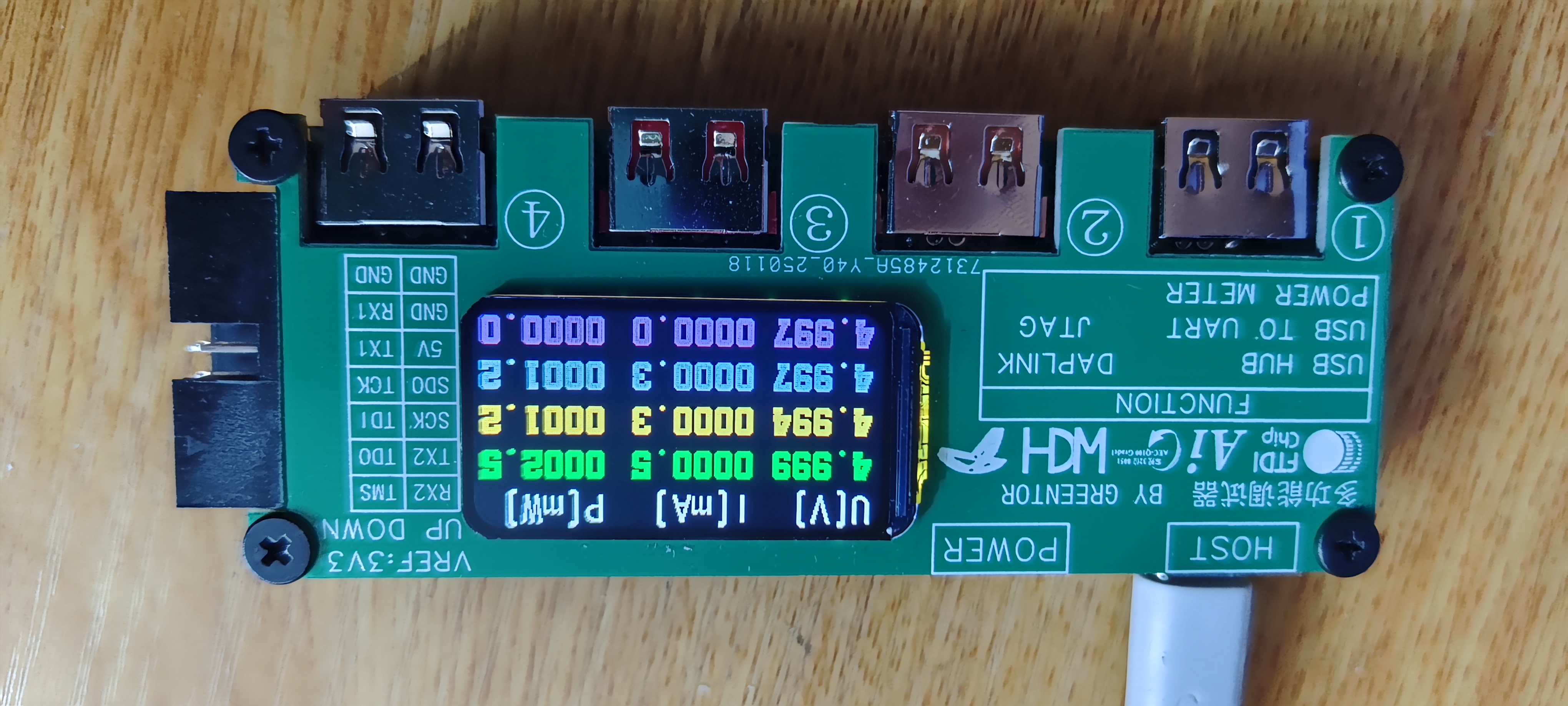

实物图

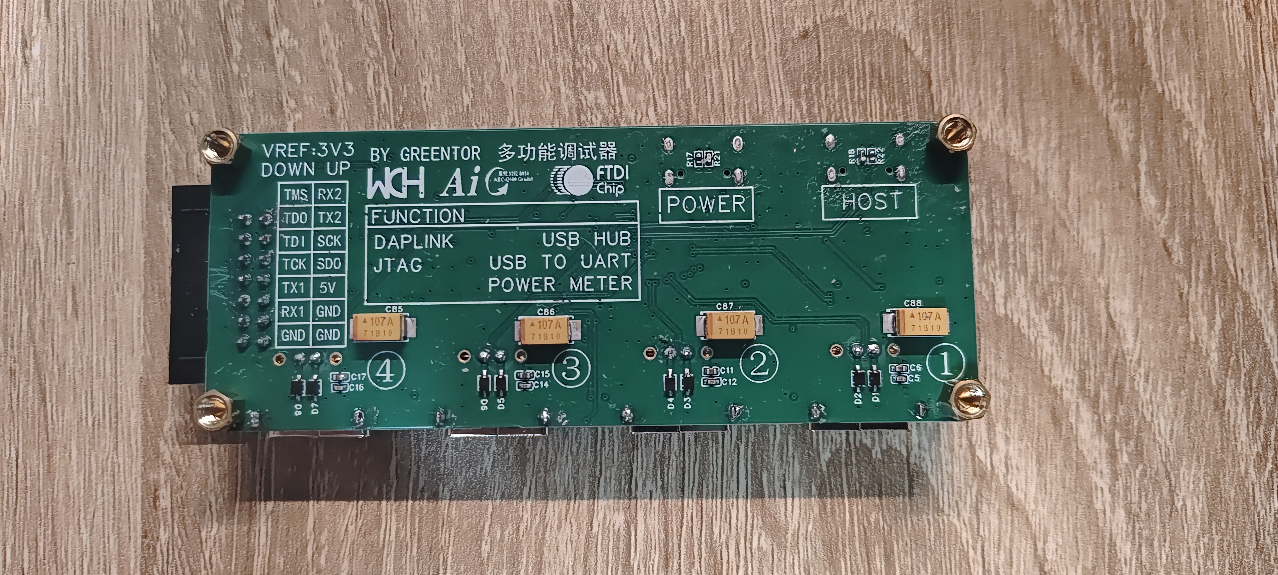

硬件部分

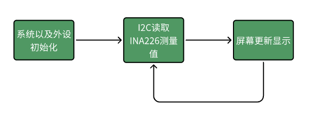

软件部分

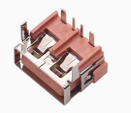

USB口用的是加高的一个短母座直角前二脚插板,如果买的是大电流的母座(电源脚加宽),可以剪掉两个电源脚的下端一部分,然后在顶层像贴片一样焊上。
烧录CH32固件: 打开WCHISP软件,选择好型号,短接两个焊盘再上电,即可识别到芯片
烧录AI8051U固件: 打开STC的ISP软件,按住BOOT按键再插入USB线上电,即可识别
烧录FT2232固件: 先上电连接好USB,然后打开VIVADO,在底部命令行依次输入指令
使用“program_ftdi -erase”命令进行擦除。
使用“program_ftdi -write -ftdi FT2232H -serial 0ABC01 -vendor "my vendor co" -board "my board" -desc "my product desc"”命令进行数据烧写

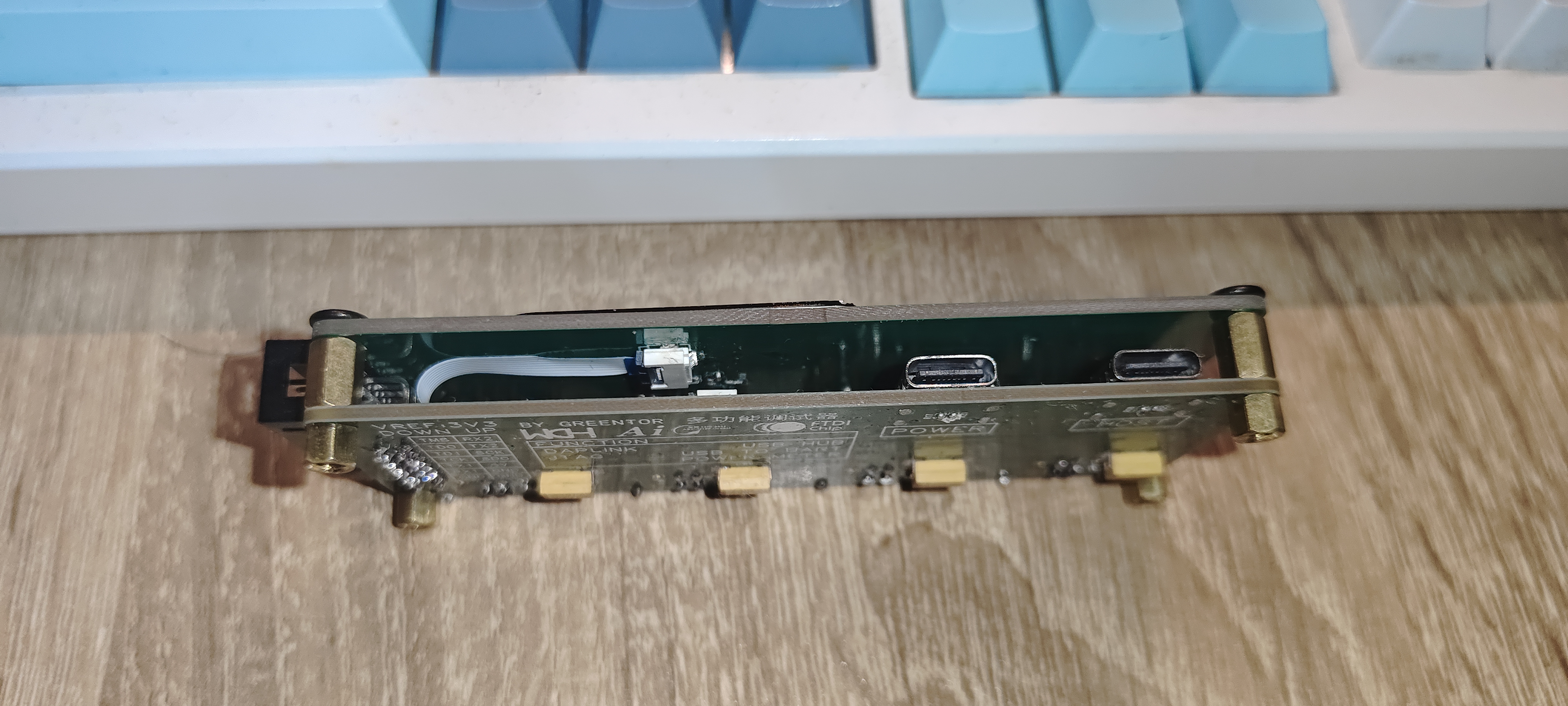

组装流程
上下板采用M2的螺丝螺柱连接,上板的屏幕通过FPC排线连接至下板
