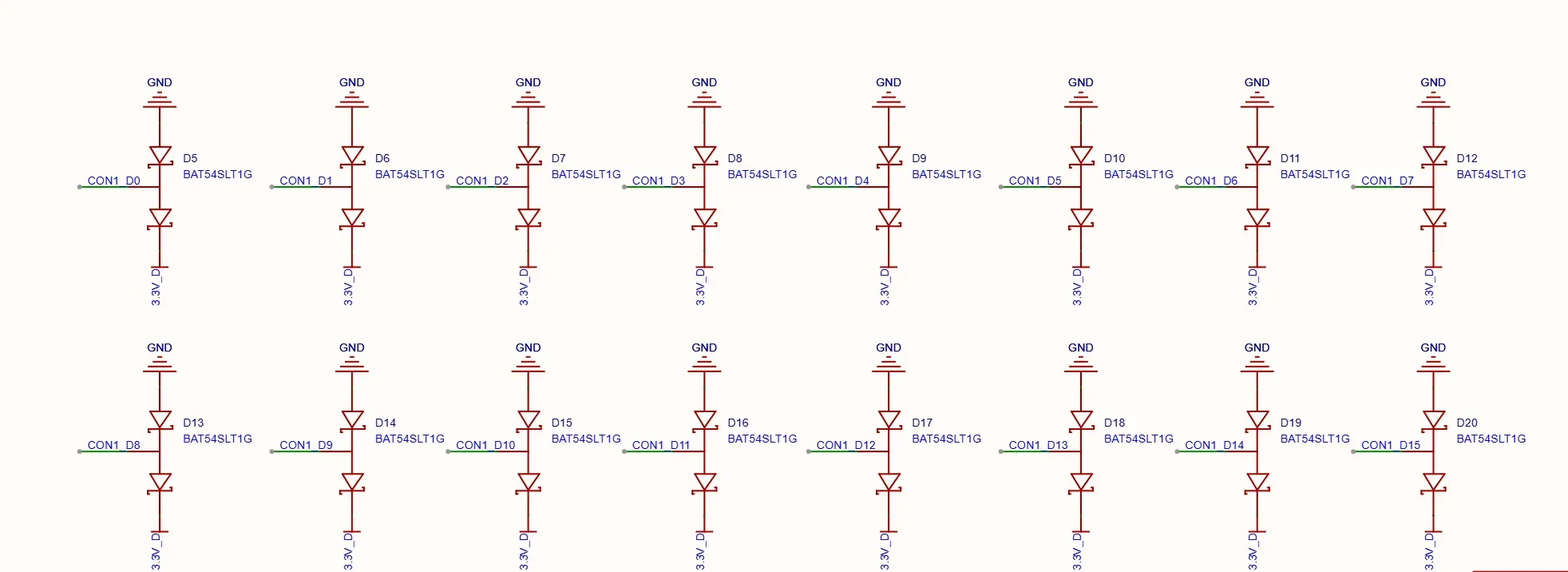

> 📌 两版均非为负压测量设计,请勿输入负压信号。正常 0~5V 范围内两版皆可安全使用;若意外持续输入负压,V1 可能烧坏 FPGA VCCIO,V2 则仅可能损坏前端比较器等器件(不伤及 FPGA,更换成本低)。

> 💡 如何选择? 两者均非为负压测量设计,负压信号都无法正常采集。区别在于损坏层面:V1 在持续负压输入下钳位会失效、可能烧坏 FPGA VCCIO;V2 通过比较器+电平转换隔离负压,烧不到 FPGA,但持续负压仍可能损坏前端比较器等器件(代价较低)。V1 在常规 0~5V 信号下完全可用、成本更低,适合入门复刻,但阈值不可调、无法测 1.8V/2.5V 低压波形。若信号无持续负压且无需低压测量,V1 足够;若需更可靠保护或支持低压波形,推荐 V2 增强版。

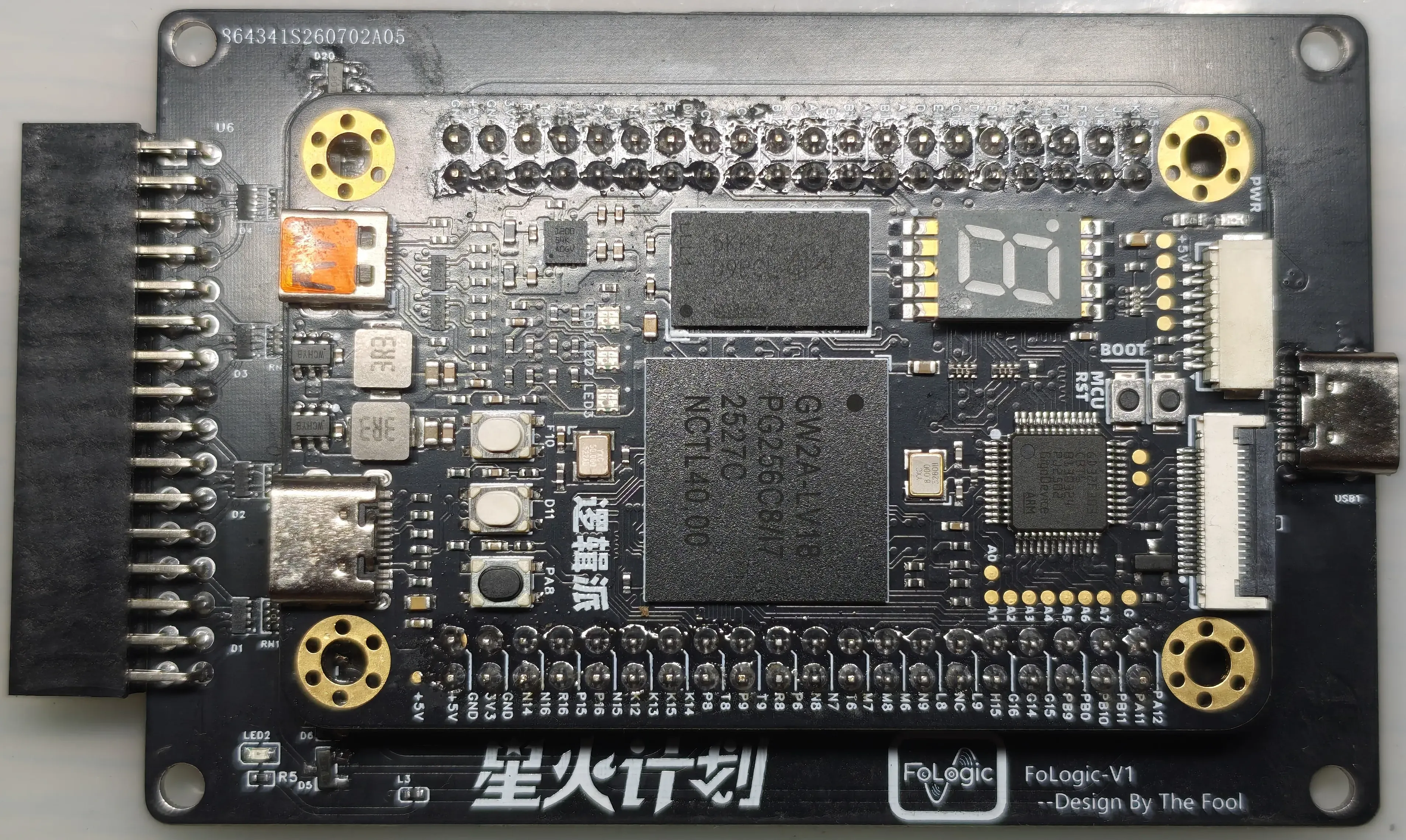

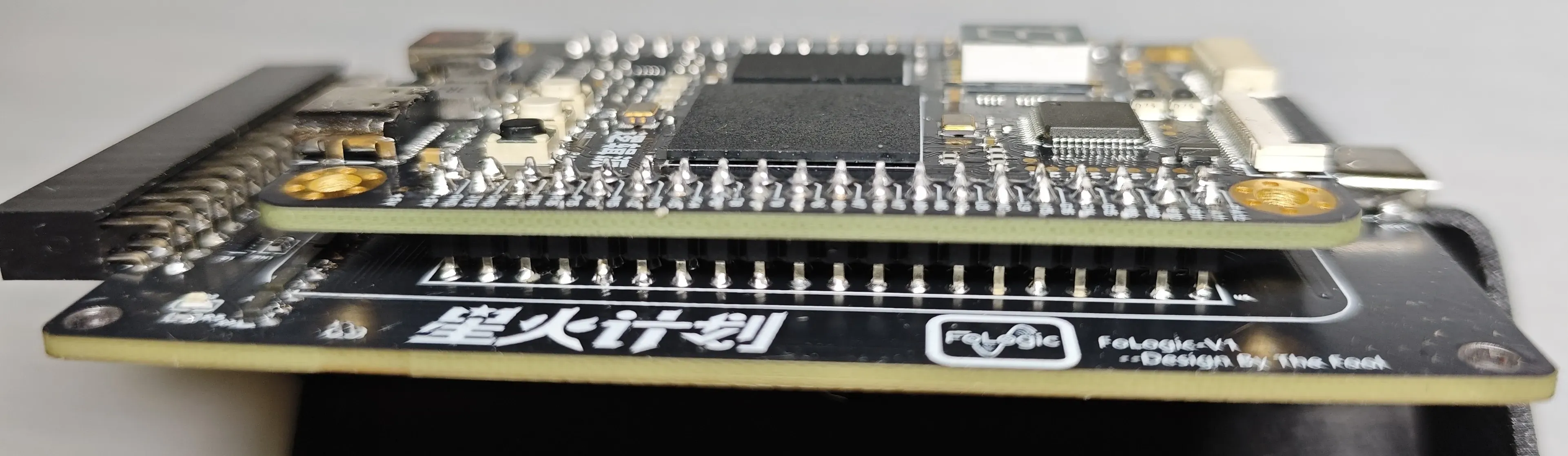

📷 叠层展示
↑ 底板(CY7C68013A)+ 逻辑派 FPGA-G1 核心板叠层
> 💡 组装方式:本方案采用底板与核心板直接焊接的方式,大幅降低整机厚度,避免如"板砖"般臃肿。若需可拆卸设计,也可通过板对板连接器连接,但需重新设计并加高底壳。

> 💡 为什么放弃纯钳位方案? 原钳位方案在持续的负压输入下会失效,负压直接接入 FPGA,导致整个 Bank 的电压 VCCIO 被烧坏。V2 通过比较器和电平转换器的双重隔离,杜绝负压烧坏 FPGA 的风险(持续负压仍可能损坏前端比较器,但代价低且不伤及 FPGA)。V1 经济版仍采用原钳位方案,详见文末 📁 V1 经济版存档

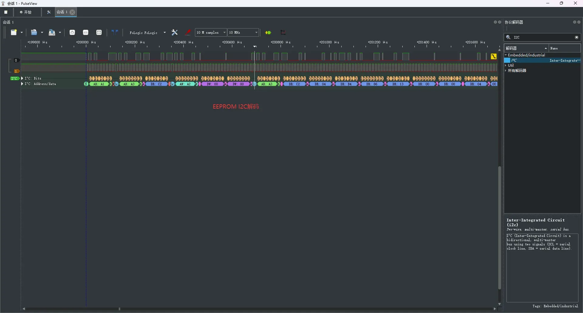

📜 海量协议解码
基于 PulseView 上位机,支持 100+ 种协议解码器(I²C、SPI、UART、CAN、1-Wire、JTAG 等),并可通过 Python 自定义私有协议解码。

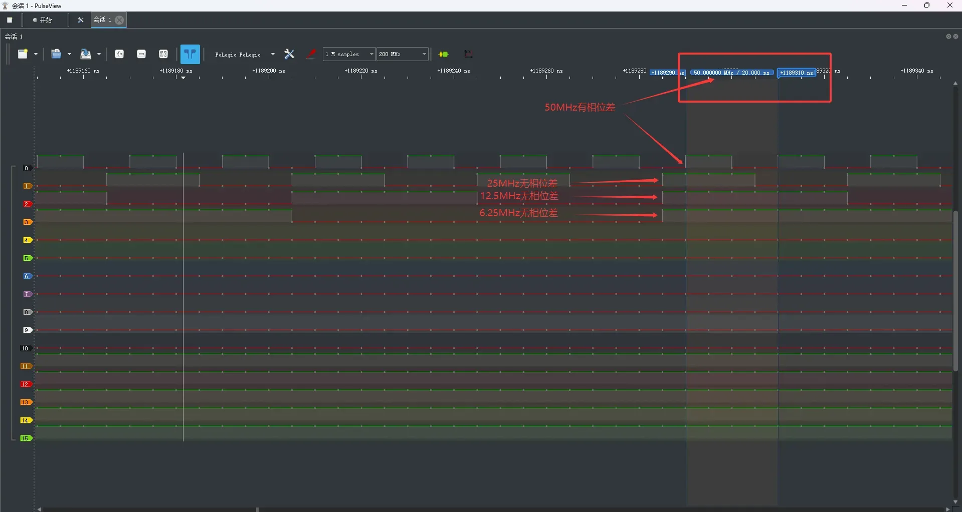

📈 实测性能
对于采样电路而言,要还原不失真的波形,采样频率需达到被测信号频率的 4 倍以上。基于这一原则,200 MHz 采样率应能稳定采集 50 MHz 以内的信号波形。
为验证实际性能,使用另一块 FPGA 的 PLL 输出了以下频率的测试波形:50 MHz、25 MHz、12.5 MHz、6.25 MHz。其中 50 MHz 波形产生了一个 90° 相位差 用于对比,以检验多通道之间的相位一致性。
实测波形截图
↑ 各频率测试波形实测结果

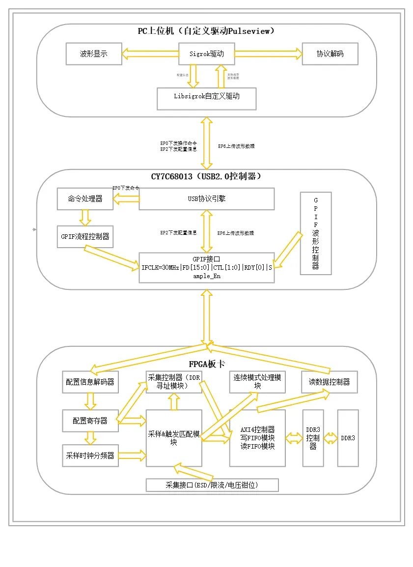

🏗️ 系统架构
三层软硬件架构
系统采用 PC上位机 + FX2 USB控制器 + FPGA 三层架构,层级间职责分明:
层级核心芯片主要功能
PC上位机层通用 PC设备管理、波形显示、协议解码
FX2 控制器层Cypress CY7C68013AUSB 协议桥接、GPIF 总线控制
FPGA 逻辑层高云 GW2A-1816ch 高速采样、触发匹配、DDR3 缓存
↑ PC / FX2 / FPGA 三层架构框图
数据处理流程
  1. 信号输入 → 16 通道被测信号经探头进入采集接口
  2. 输入保护/整形 → 33Ω 限流 + ESD(H5VU25U)+ TLV3502 比较器整形(0~5V 阈值可调)
  3. 电平转换 → SN74LVC16245A 将 5V 比较器输出转换为 3.3V 接入 FPGA
  4. FPGA 采样 → 100MHz 主频 + IDDR 双沿采样,等效 200MHz
  5. 触发判断 → 硬件触发识别引擎实时匹配触发条件(边沿/电平/掩码)
  6. 数据缓存 → Buffer 模式存入板载 DDR3 / Stream 模式实时打包上传
  7. USB 传输 → 通过 FX2 GPIF 接口将数据发送至 PC
  8. 上位机显示 → PulseView 进行波形渲染与协议解码

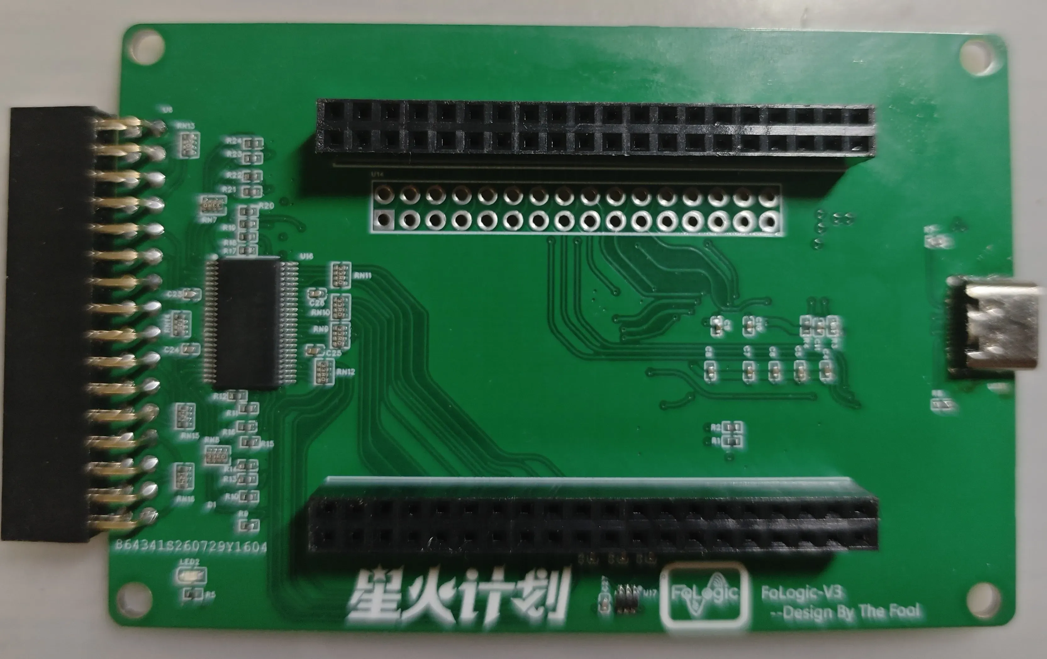

🔩 硬件设计

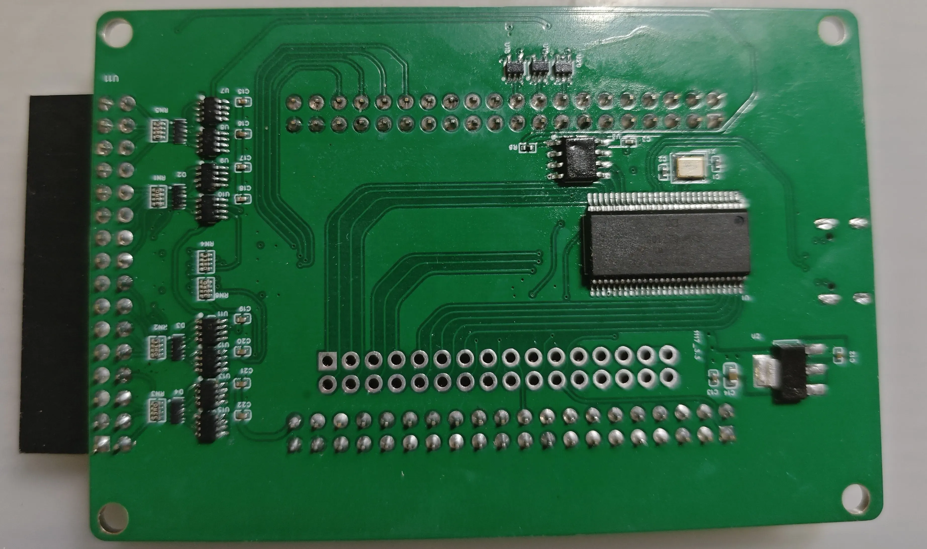

底板 PCB 设计极为精简,焊接简单,非常适合复刻。板上仅包含逻辑派 FPGA-G1 接口电路、CY7C68013A 驱动电路、5V→3.3V DC-DC 电路、16 通道采样接口及相应的采集前端电路。
> 📌 本文以 V2 增强版底板为主线,其采集前端采用 TLV3502 比较器 + DAC5311 可调阈值 + SN74LVC16245A 电平转换 架构。V1 经济版的纯钳位方案见文末 📁 V1 经济版存档

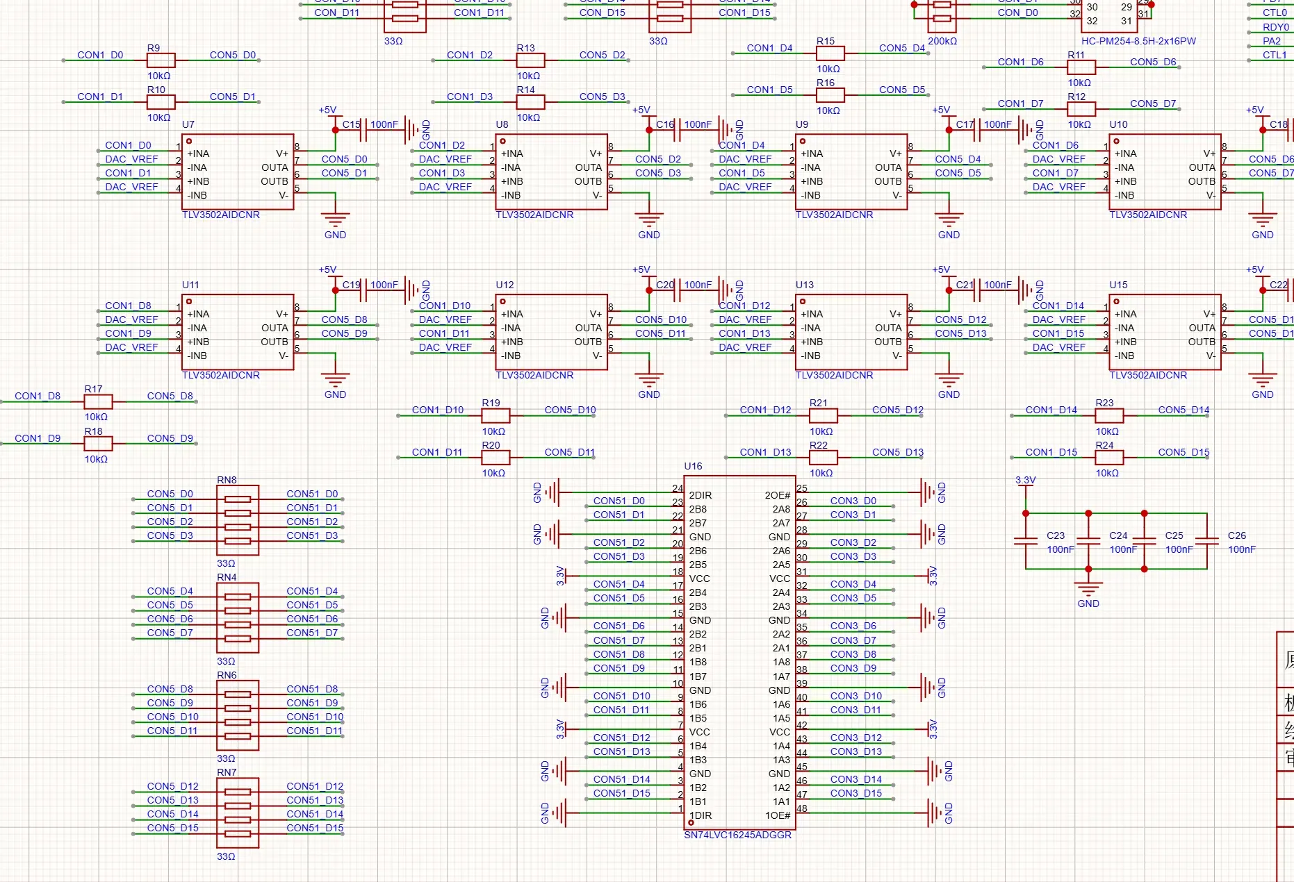

🔧 V2 采集前端架构(增强版)
每路输入信号经以下链路处理后再进入 FPGA:
被测信号 ── 33Ω 串联电阻 ── ESD(H5VU25U) ── TLV3502 比较器 ── SN74LVC16245A 电平转换 ── FPGA I/O
                                          Vref(DAC5311 输出 0~5V 可调)
↑ 16 通道比较器采集前端电路原理图
  • 比较器整形:TLV3502 将模拟波形整形为边沿陡峭的数字方波,反馈迟滞电阻引入回差,消除阈值附近抖动误触发
  • 阈值可调:DAC5311 由 FPGA 控制输出 0~5V 阈值 Vref,配合上位机滑块实现不同逻辑电平(1.8V / 2.5V / 3.3V / 5V)的精确测量
  • 安全隔离:比较器 5V 供电 + 前端 ESD 防护,后接 SN74LVC16245A 转换为 3.3V,彻底杜绝负压/高压进入 FPGA 的风险(持续负压仍可能损坏前端比较器,但不会伤及 FPGA)

📸 PCB 实物图(V2)
↑ V2 增强版底板 PCB 布局实物

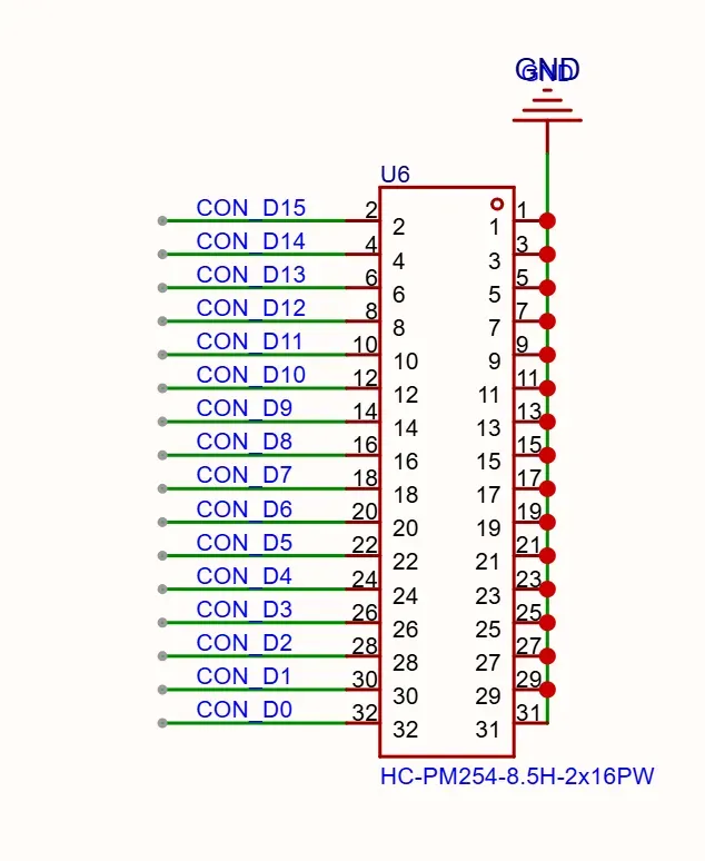

🔌 接口定义
信号输入接口
↑ 底板 16 通道输入接口原理图布局
接口类型说明
CH0 ~ CH15数字输入16 通道数字信号输入,V2 支持 1.8V/2.5V/3.3V/5V(阈值可调)
GND接地公共接地端,建议所有通道共地
USBUSB 2.0数据通信与供电(Type-C)

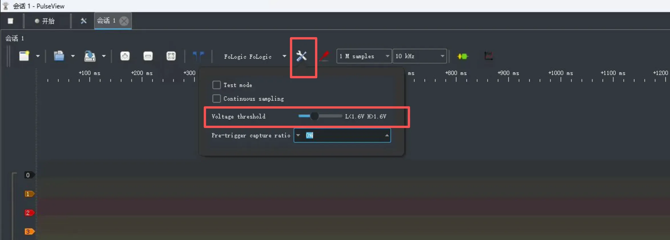

电平兼容性(V2)

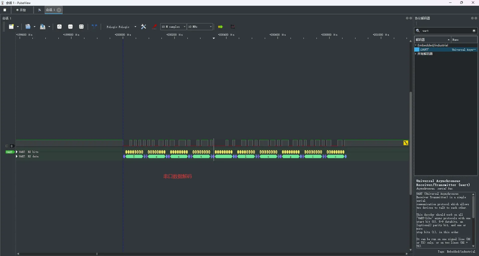

V2 通过上位机调节 DAC 阈值,可兼容多种逻辑电平。参考阈值约为被测电平的一半(Vref ≈ Vih/2),测量时据此设置:
↑ 上位机电压阈值滑块设置界面
输入电平参考阈值(约电平一半)兼容性
1.8V 逻辑约 0.9V✅ 兼容
2.5V 逻辑约 1.25V✅ 兼容
3.3V 逻辑约 1.65V✅ 兼容
5V 逻辑约 2.5V✅ 兼容
> 💡 阈值设置建议:以被测逻辑电平的一半作为比较阈值(如 3.3V 逻辑设约 1.65V),即可获得最佳采样判据;实际可根据噪声情况微调。

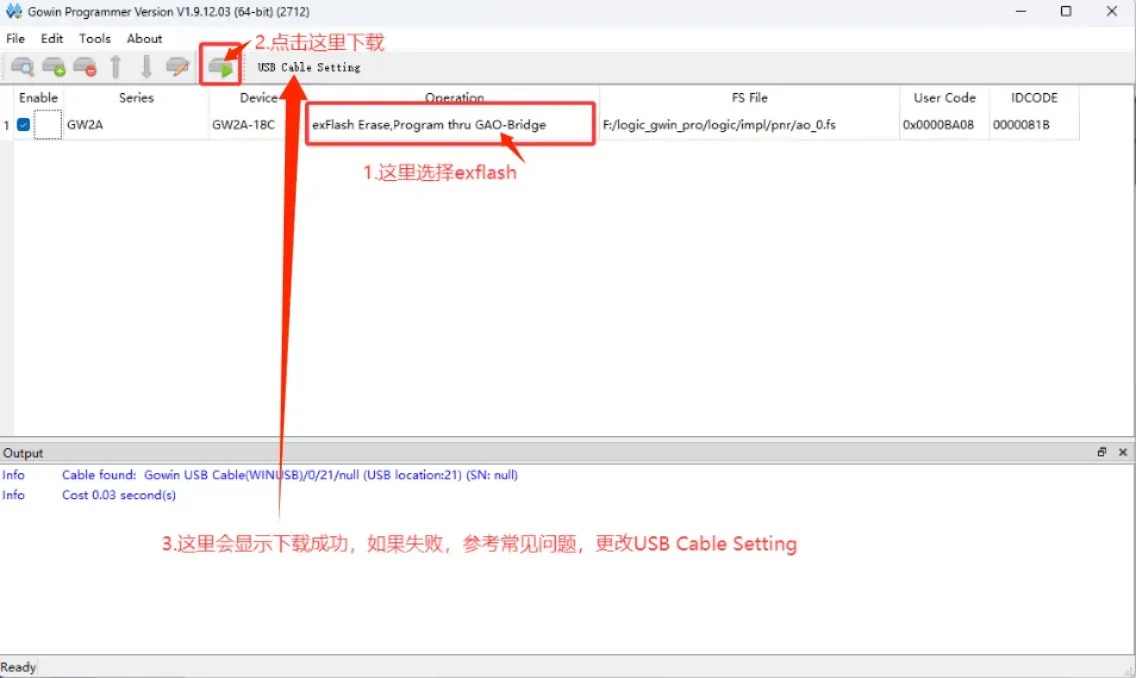

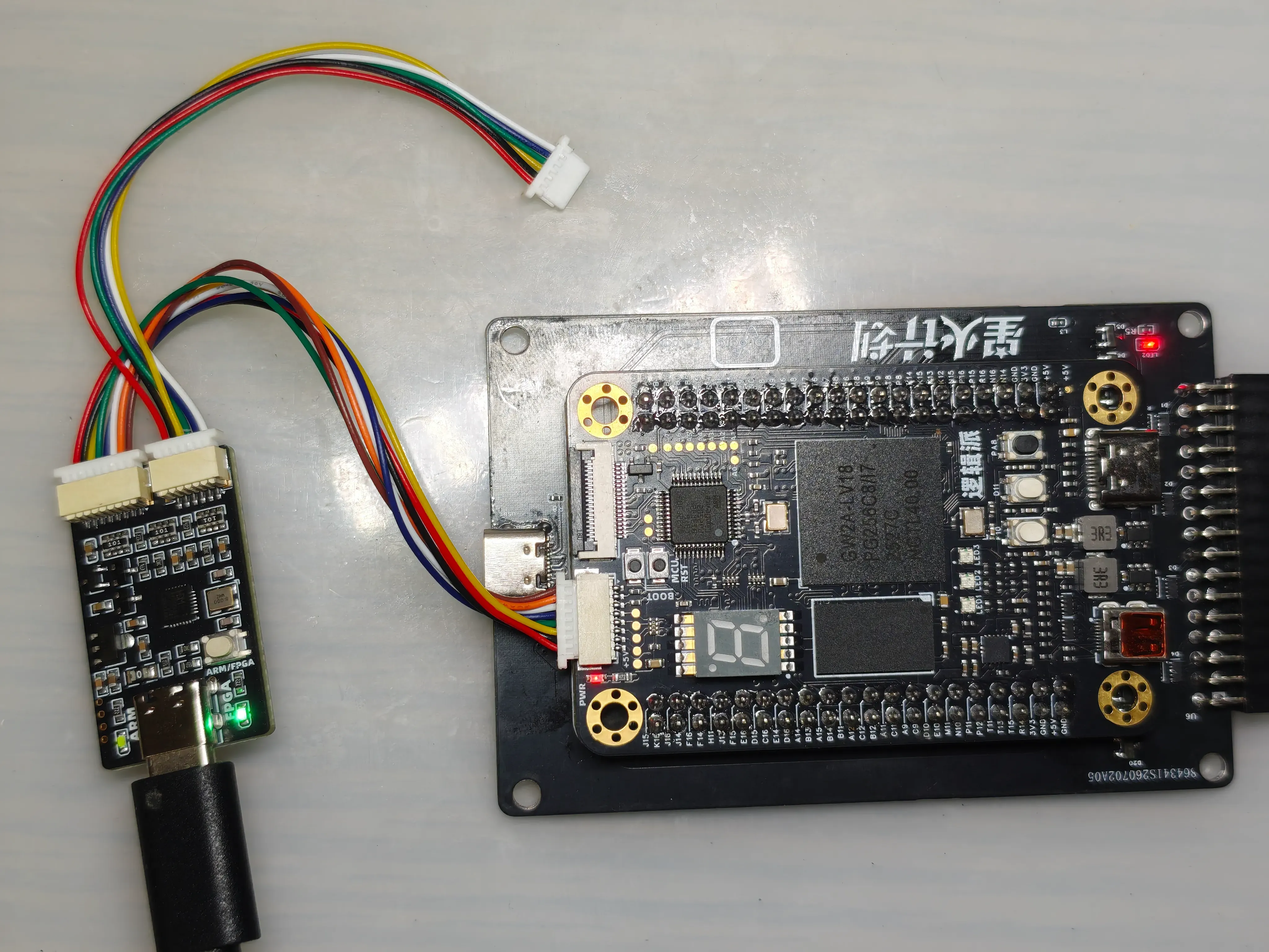

固件烧录
首次使用前需先烧录 FPGA 逻辑和 FX2 固件。
烧录 FPGA 固件
GitHub Release(V1 / V2 通用固件 full_pro_v2_with_dac)或附件中下载 logic_v2.rar,解压后:
  1. 打开 Gowin IDE,加载工程目录下的 logic.gprj
  2. 点击 Tools → Programmer,软件会自动选择对应的 .fs 文件(如未自动选择,请手动添加 impl\pnr\ 目录下的 logic_gwin_pro.fs
  3. 连接设备,点击 Program/Configure 下载至逻辑派 FPGA-G1 核心板
> ⚠️ 注意:烧录时需选择 外部存储设备(SPI FLASH),若下载到内部 SRAM,掉电后程序会丢失。
FPGA 下载器连接示意图
↑ FPGA 下载器与逻辑派 FPGA-G1 核心板连接方式
Gowin Programmer 下载 FPGA 截图
↑ Gowin Programmer 烧录 FPGA 逻辑

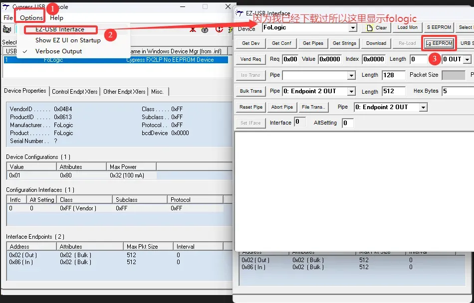

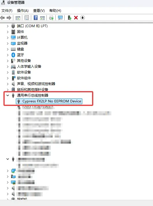

下载 FX2 固件
GitHub Release 或附件中下载 FoLogic-fw-keil-master.rar,解压后 Output 目录下找到 FoLogic.iic。使用附件中的 CyConsole.rar,解压得到 CyConsole.exe
首先插上底板,在设备管理器中确认是否识别到 FX2 设备。若未识别到,需安装附件中 cy7c68013驱动.rar 的驱动程序。
设备管理器识别 FX2 截图
↑ 设备管理器识别到 FX2 设备
设备管理器识别到 FX2 后,打开 CyConsole.exe
  1. 点击 Download 或通过菜单 FX2LP → Download
  2. 加载 Output 目录下的 FoLogic.iic 文件
  3. 等待下载完成,状态栏显示成功即烧录完毕
CyConsole 下载 FX2 固件截图
↑ CyConsole 烧录 FX2 固件

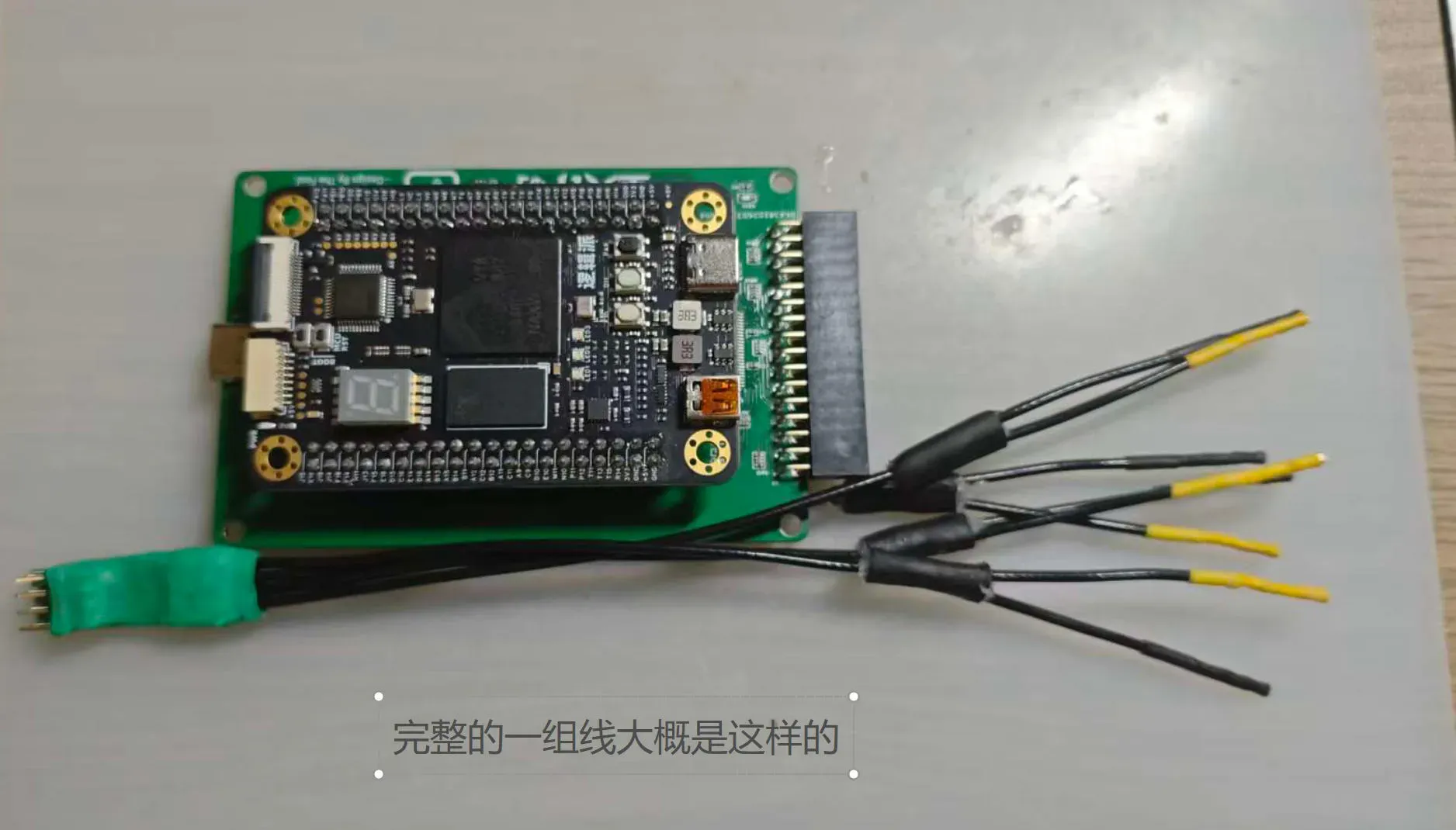

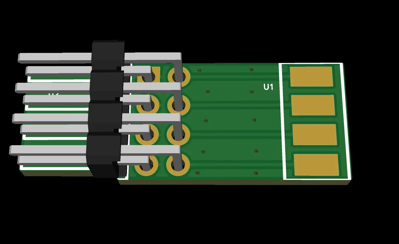

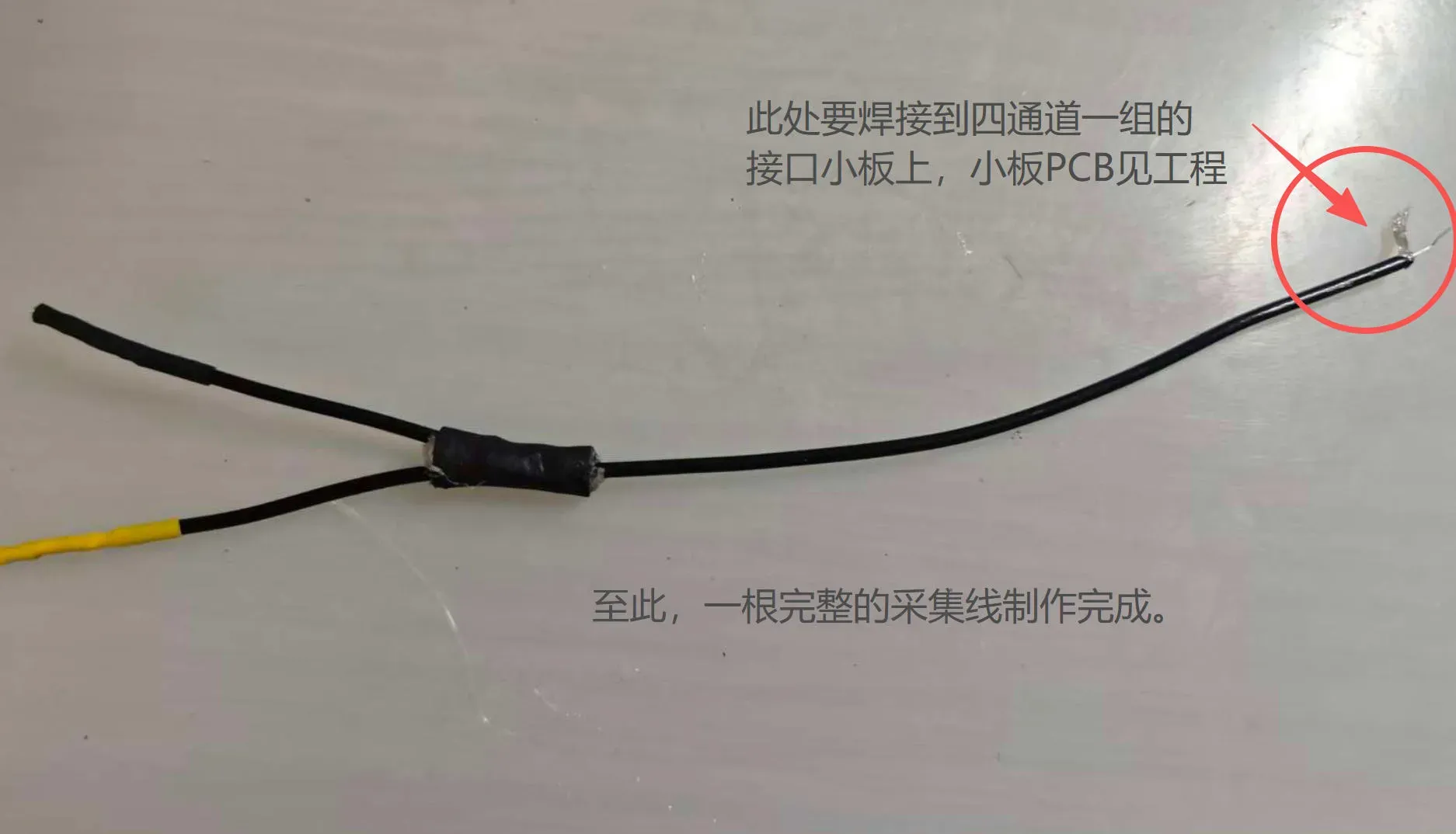

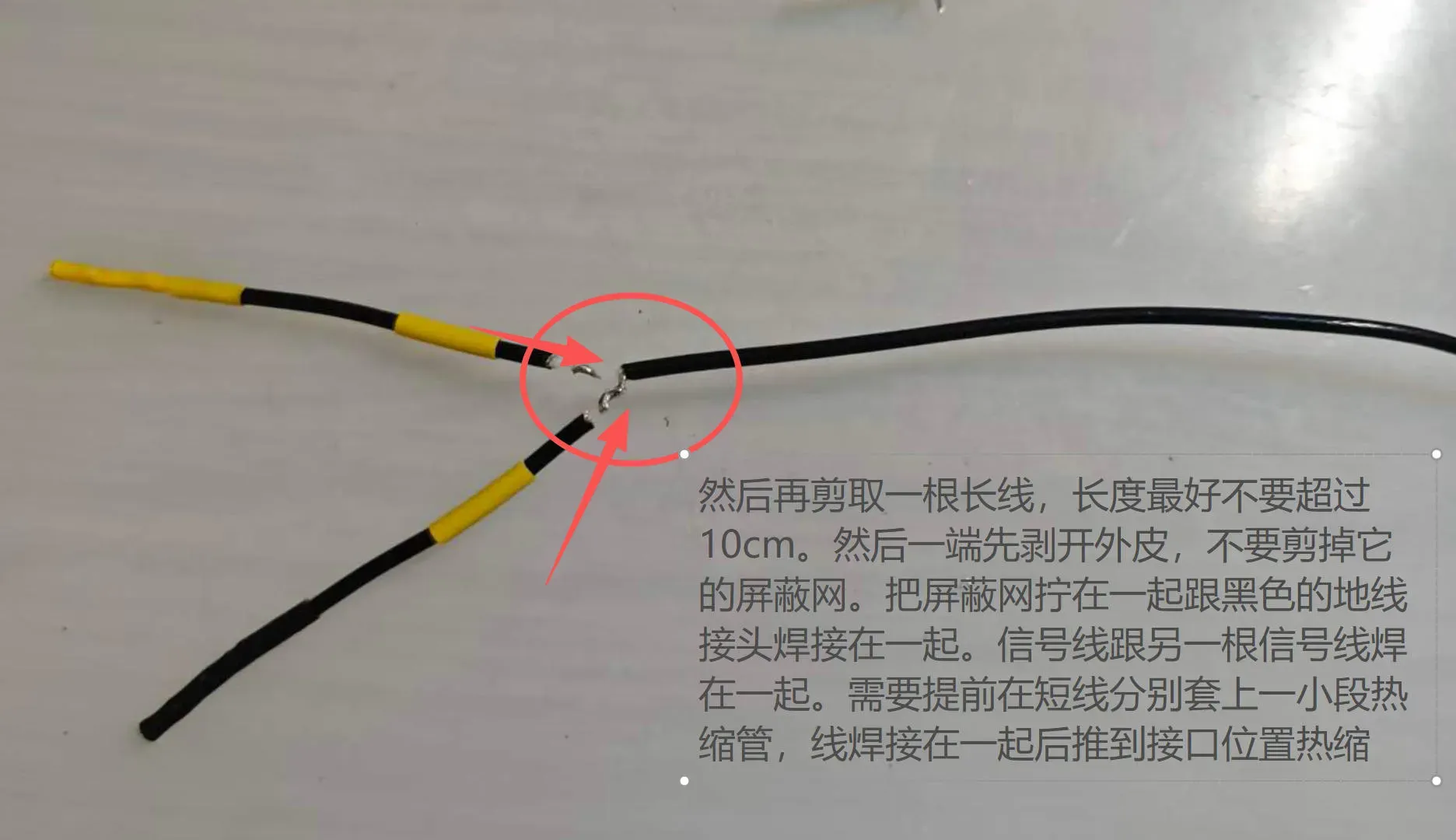

🔌 采集线制作
FoLogic 共 16 个采集通道,每通道需要两根线(1 根信号线 + 1 根地线),因此共需制作 32 根短线(焊接杜邦母端子供探针使用)以及对应的对接长线(与四通道接口小板焊接)。本节以一根短线为例说明完整制作流程,按步骤复刻即可完成全部采集线制作。
> 💡 建议:信号线与地线统一用不同颜色的热缩管区分(本文示例为信号线黄色、地线黑色,可自行调整)。
🔧 所需物品清单
物品规格数量用途
RG178 黑色同轴线缆长约 3 米1 根/截短线与长线共用线材
杜邦母端子标准 2.54mm32 个短线焊接端,与探针连接
热缩管(细)4:1 收缩比,约 φ1.5~2若干短线外皮绝缘 / 对接点绝缘
热缩管(粗)4:1 收缩比,约 φ816 根对接接口处加固
热缩管(加粗)4:1 收缩比,约 φ25~304 根四通道接口小板整体包裹
热熔胶 / 结构胶若干焊点与接口处加固
四通道接口小板PCB 见工程4 块焊接端,每块承载 4 通道
剥线钳1 把剥线用
钳子1 把杜邦端子压接/夹紧
> 📌 数量说明:以 16 通道完整配套为准;可根据实际通道数等比缩减。
> 🧩 线材说明:短线(约 3cm/根)与对接长线(≤10cm/根)均使用 RG178 黑色同轴线。32 根短线约 1 米 + 16 根长线约 1.6 米,含预留损耗,购买约 3 米足够
> 🧩 热缩管选购建议:建议购买 4:1 收缩比的热缩管并多备几种型号。大致尺寸参考(收缩前):细管约 φ1.5~2(包裹线缆/对接点)、粗管约 φ8(对接接口加固)、加粗管约 φ25~30(包裹 2.54×4 接口小板与弯针)。
接口小板
↑ 四通道接口小板
> 📌 工程说明:接口小板的工程位于主工程下的 pin_board 目录。

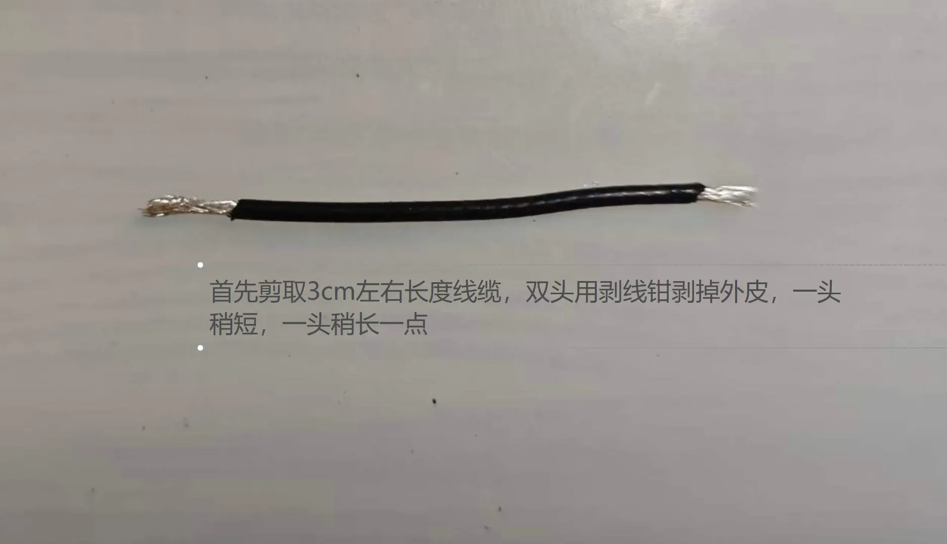

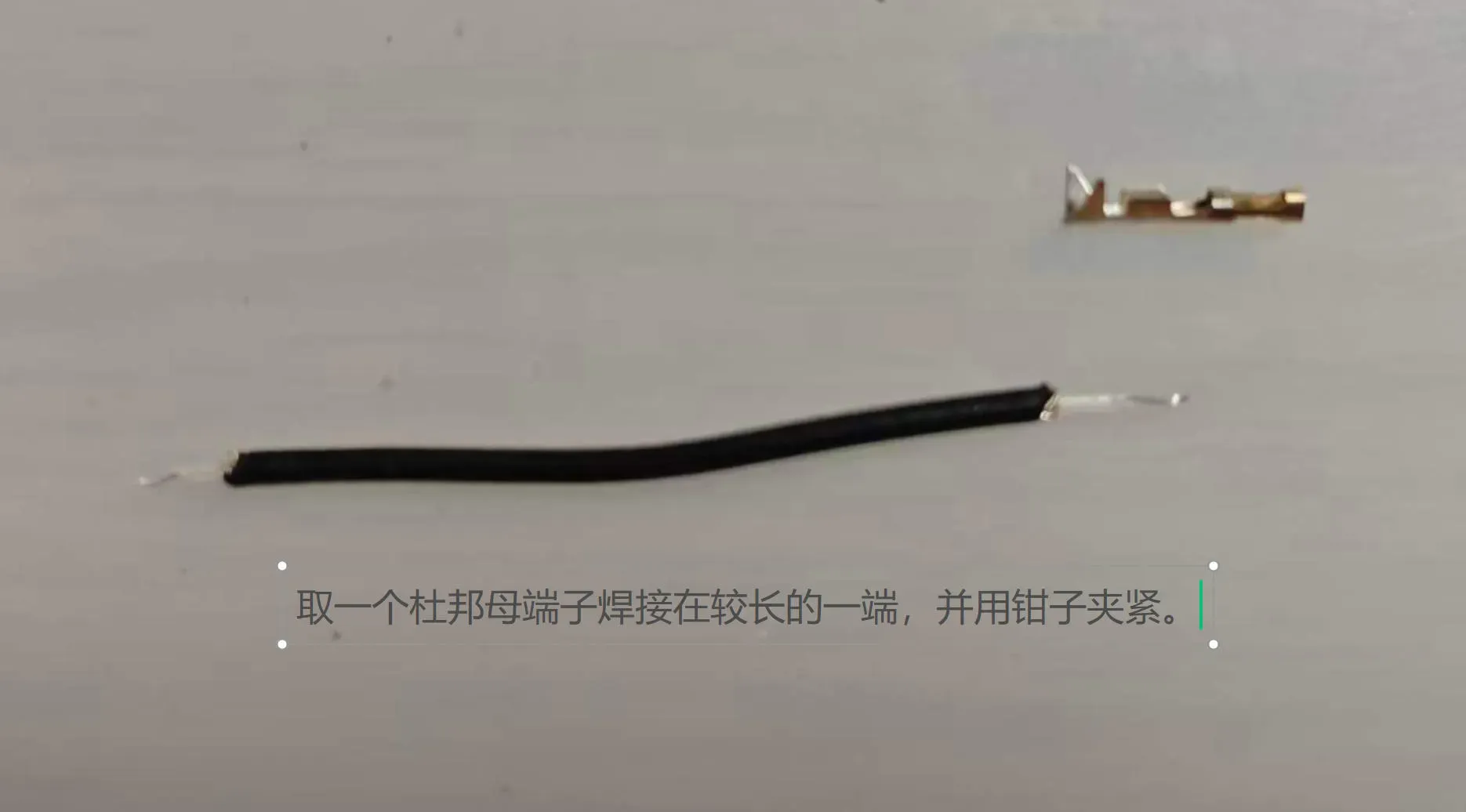

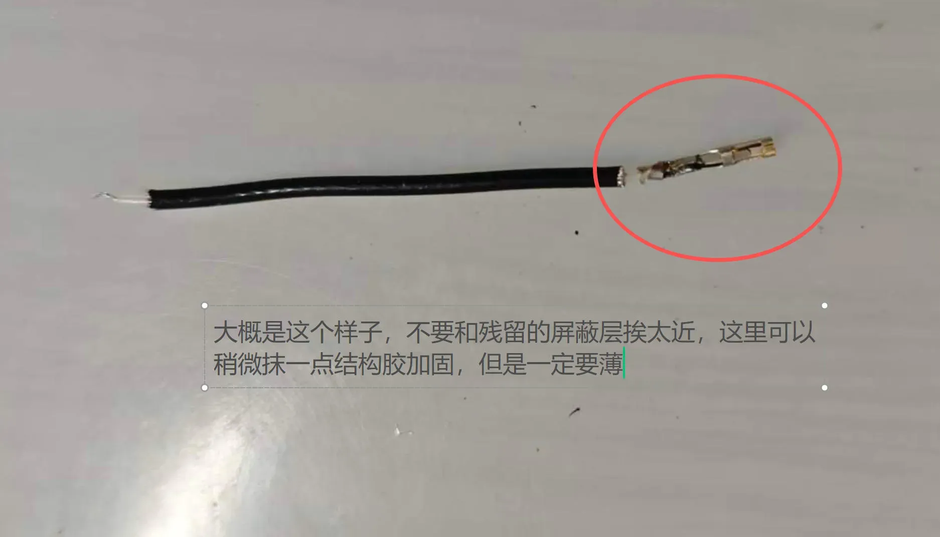

🛠️ 制作步骤
步骤1

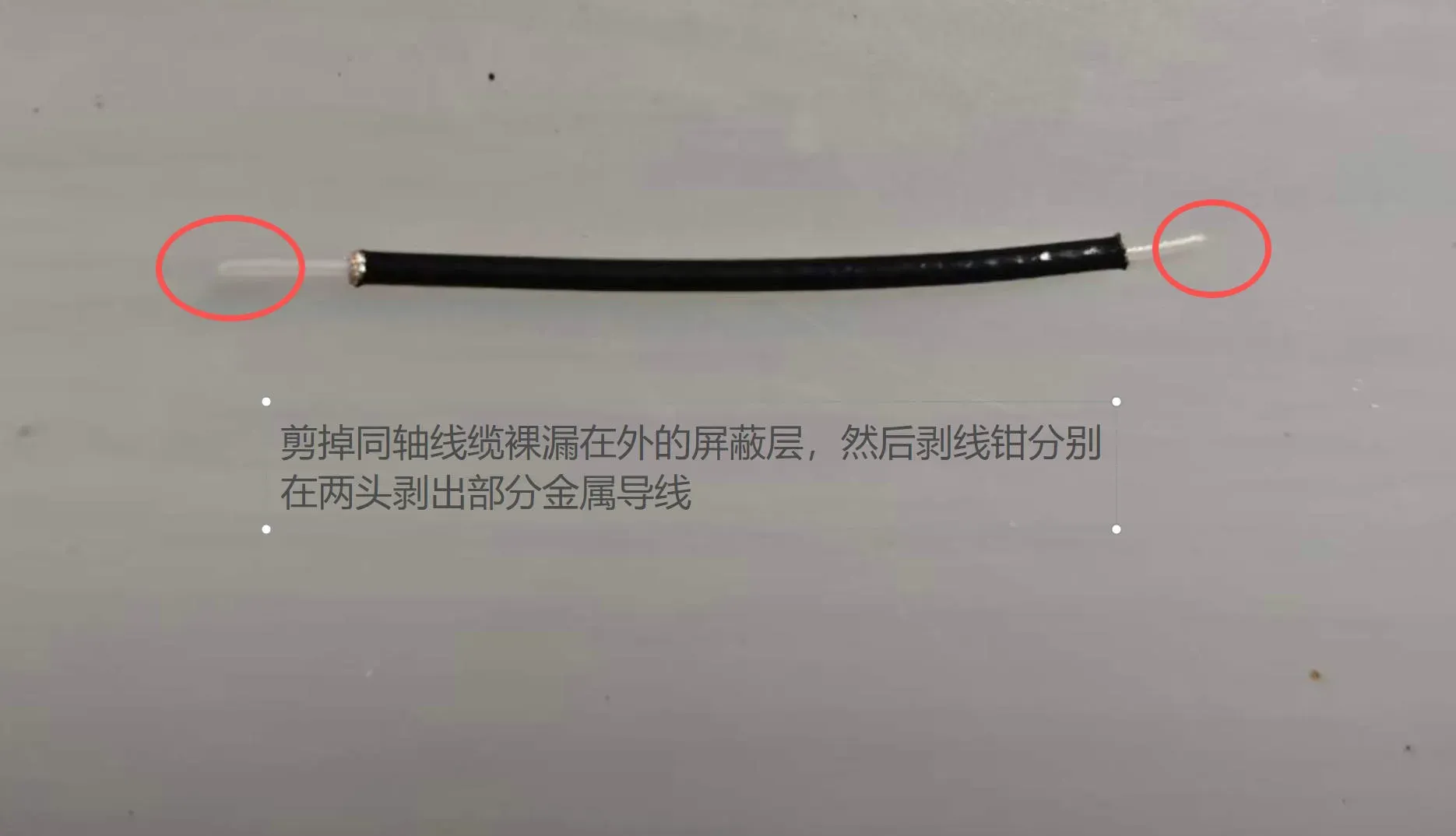

步骤 1 · 剪取约 3cm 线缆,双头剥掉外皮(一头稍短,一头稍长)
步骤2
步骤 2 · 剪掉裸露屏蔽层,剥线钳分别在两头剥出金属导线
步骤3
步骤 3 · 取一个杜邦母端子焊接在较长的一端,并用钳子夹紧
步骤4
步骤 4 · 不要和残留屏蔽层挨太近,可抹薄薄一层结构胶加固(一定要薄)

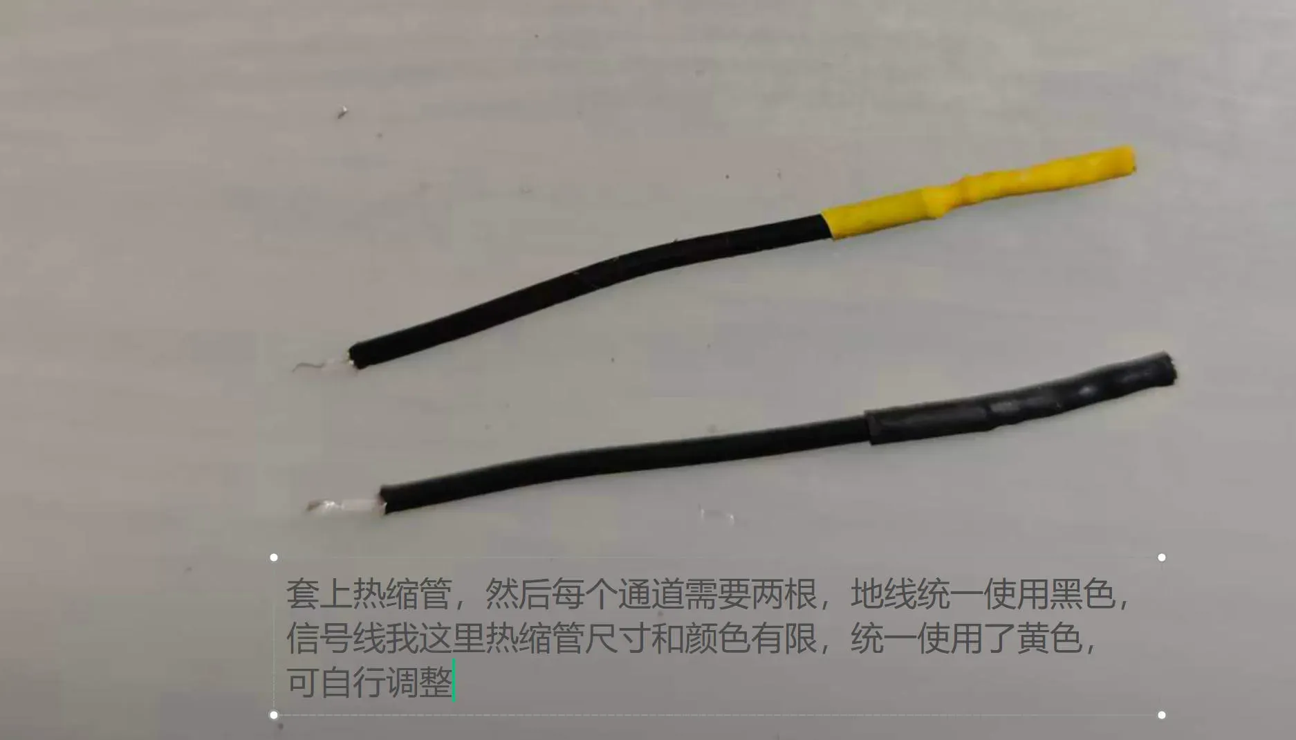

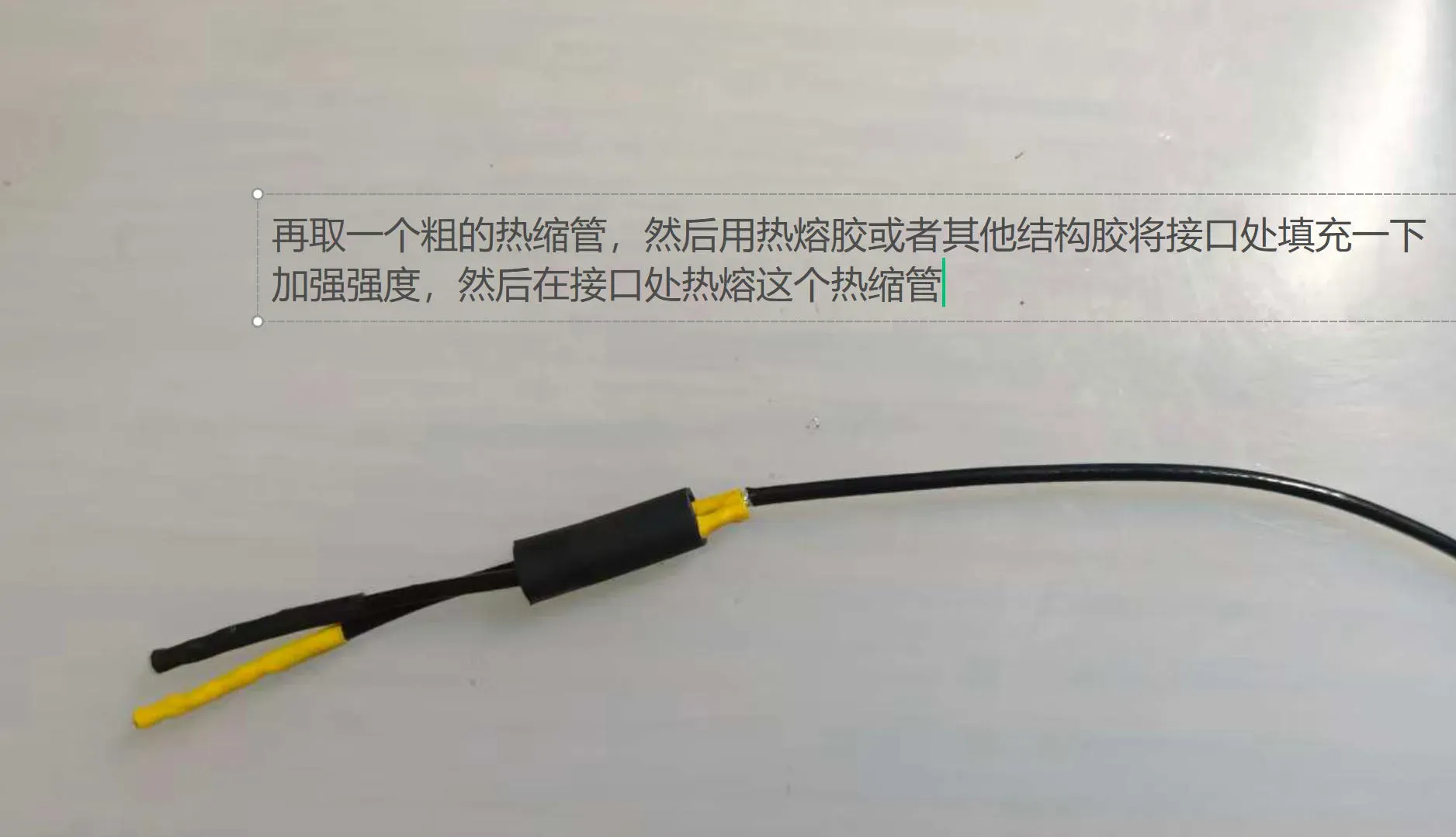

步骤5
步骤 5 · 套上热缩管,每通道 2 根(地线黑色、信号线黄色,颜色可自调)
步骤6
步骤 6 · 剪取对接长线(≤10cm),一端剥外皮保留屏蔽网与地线焊接,信号线对接信号线(提前套细热缩管)
步骤7
步骤 7 · 粗热缩管套上接口处,先用热熔胶/结构胶填充加强,再热熔缩紧
步骤8
步骤 8 · 对接长线另一端焊接到四通道接口小板(PCB 见工程),一根采集线制作完成
步骤9
步骤 9 · 按上述步骤完成全部 16 根采集线,整组效果如图所示

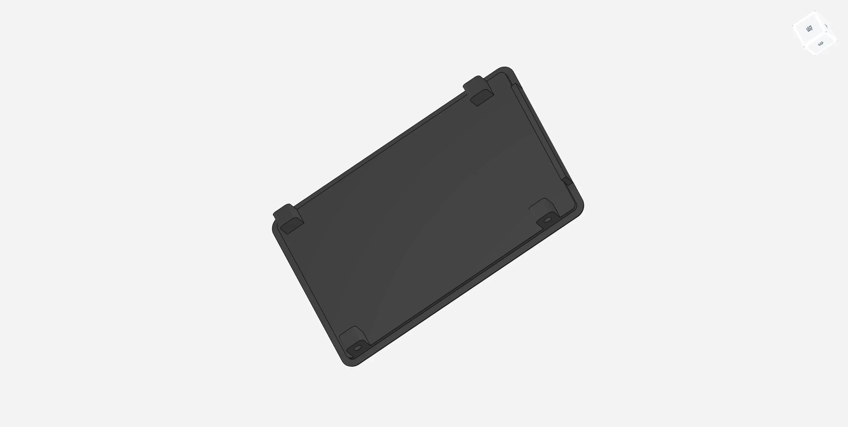

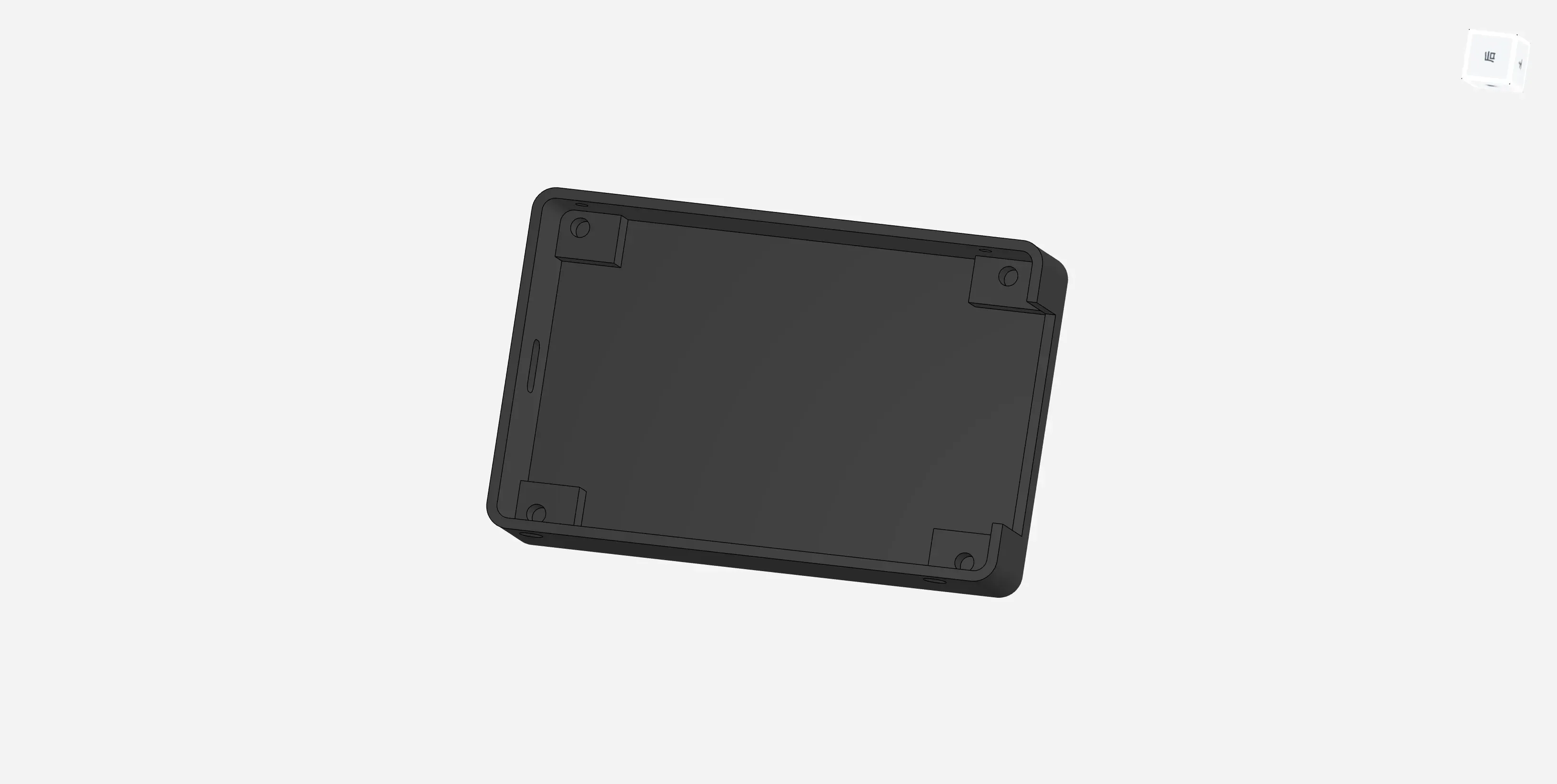

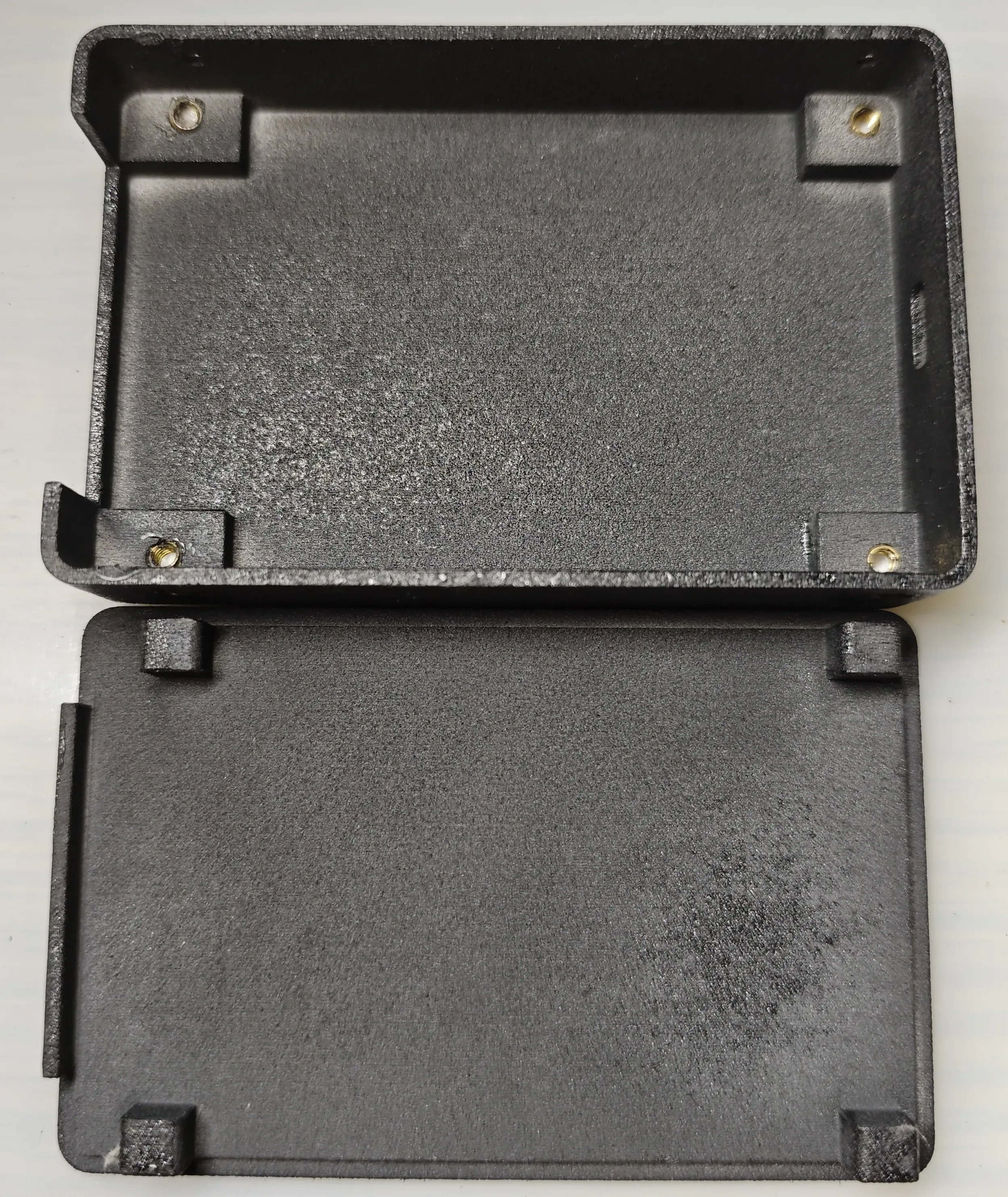

📦 外壳设计
极简风格,3D 打印制作。外壳采用底壳加上壳的分体结构,壁厚 2.0mm,壳体之间通过侧面的四颗 M2 螺丝连接,PCB 通过四颗 M3 螺丝固定在底壳。外壳预留有热熔螺母孔位,规格如下:
项目规格打孔尺寸推荐螺丝
M3 螺母(固定 PCB)孔径 3mm × 长度 3mm × 外径 4mm3.7mm × 4mmM3 × 5mm / M3 × 6mm 平头螺丝
M2 螺母(连接上下壳)孔径 2mm × 长度 3mm × 外径 3mm2.7mm × 4mmM2 × 5mm / M2 × 6mm 沉头螺丝
🖼️ 外壳渲染图
Forface3dModel (2).png Forface3dModel (1).png *↑ 3D 打印外壳渲染图*
🖼️ 外壳实物
↑ 外壳实物
> STL 文件请在附件中下载。

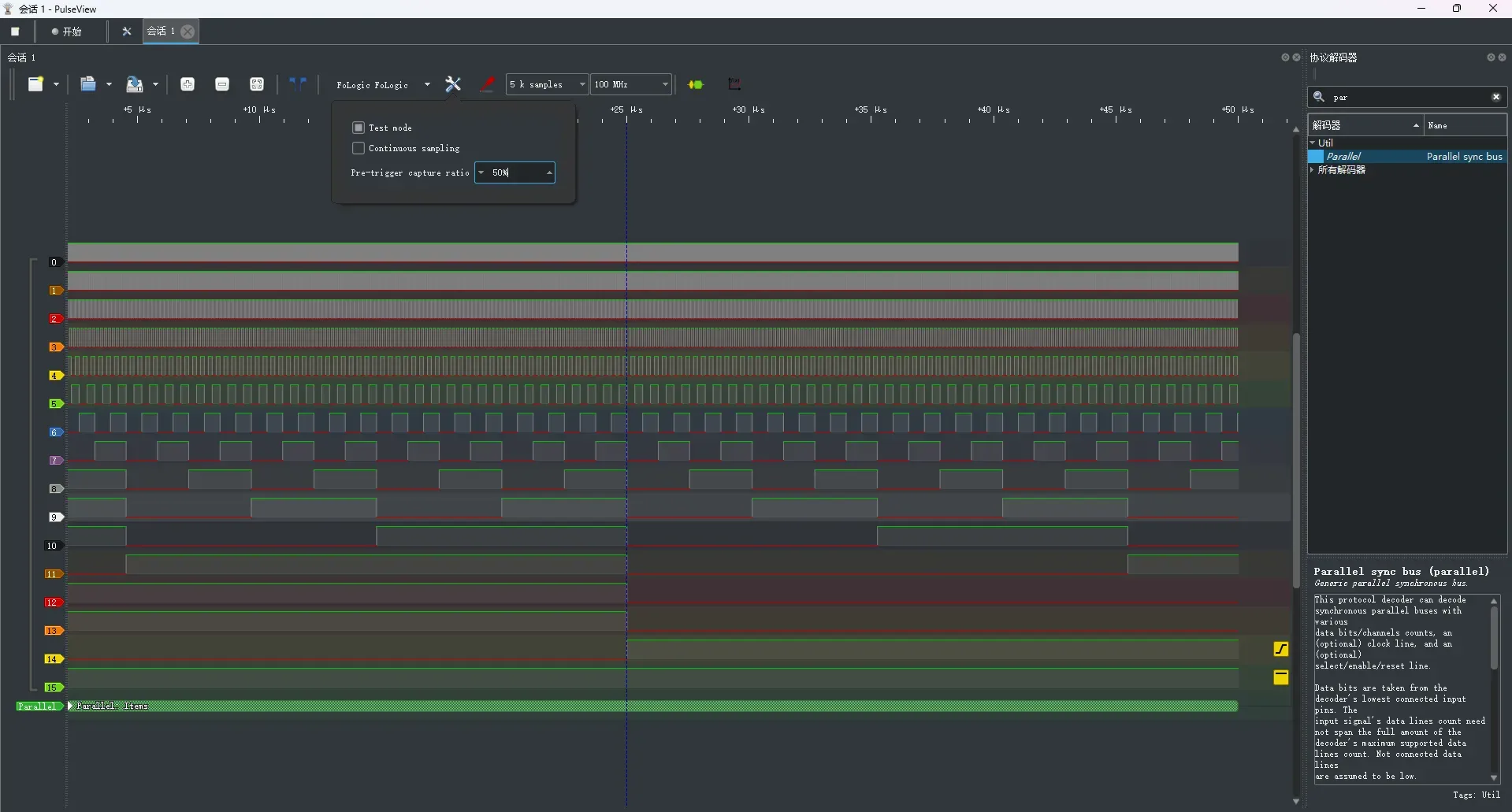

↑ PulseView 触发配置界面

FoLogic 兼容 PulseView 软件生态,在原版 PulseView 基础上添加了 FoLogic 硬件驱动支持,可与其它 PulseView 系列逻辑分析仪共用同一套软件。
提供两种安装包供选择:
版本说明
完整版 PulseView包含所有已有驱动,兼容 FoLogic 及其它 PulseView 系列逻辑分析仪
FoLogic 专用版 PulseView仅保留 FoLogic 驱动,大幅缩短启动时扫描其他设备驱动的时间
> 📌 下载说明:可在 GitHub Release(最新版 fologic_v2)直接下载,或使用本附件中的安装包。由于附件大小限制为 50M,附件中的安装包分为 part1 / part2 两个分卷,请全部下载后放入同一目录,解压 part1 即可得到完整安装包。
> 💡 为什么没有自研上位机? 目前市面上的二次开发上位机软件,绝大多数都是基于 sigrok 的 PulseView 修改而来。核心考量在于 PulseView 生态已成熟稳定,对于非商用领域的开源项目而言,与其重复造轮子做一套自有 UI,不如将精力聚焦于硬件性能和驱动优化,为用户提供最可靠的底层工具。当前方案尚未涉及多级触发匹配、数字压缩使能等高级配置需求,PulseView 已能完全满足现有功能。因此选择以添加硬件驱动的方式接入 PulseView 生态——如果您手头有其他 sigrok 支持的逻辑分析仪,还能共用同一套软件,一举两得。
PulseView 特性
  • ✅ 跨平台支持(Windows / Linux / macOS)
  • 100+ 种协议解码器,覆盖有线/无线/工业/存储等各大类
  • 支持 Python 自定义解码器,可解析任意私有协议
  • ✅ 灵活的触发设置
  • ✅ 波形导出(CSV、VCD、二进制等格式)
  • ✅ 多窗口对比分析
  • ✅ 搜索与标记功能

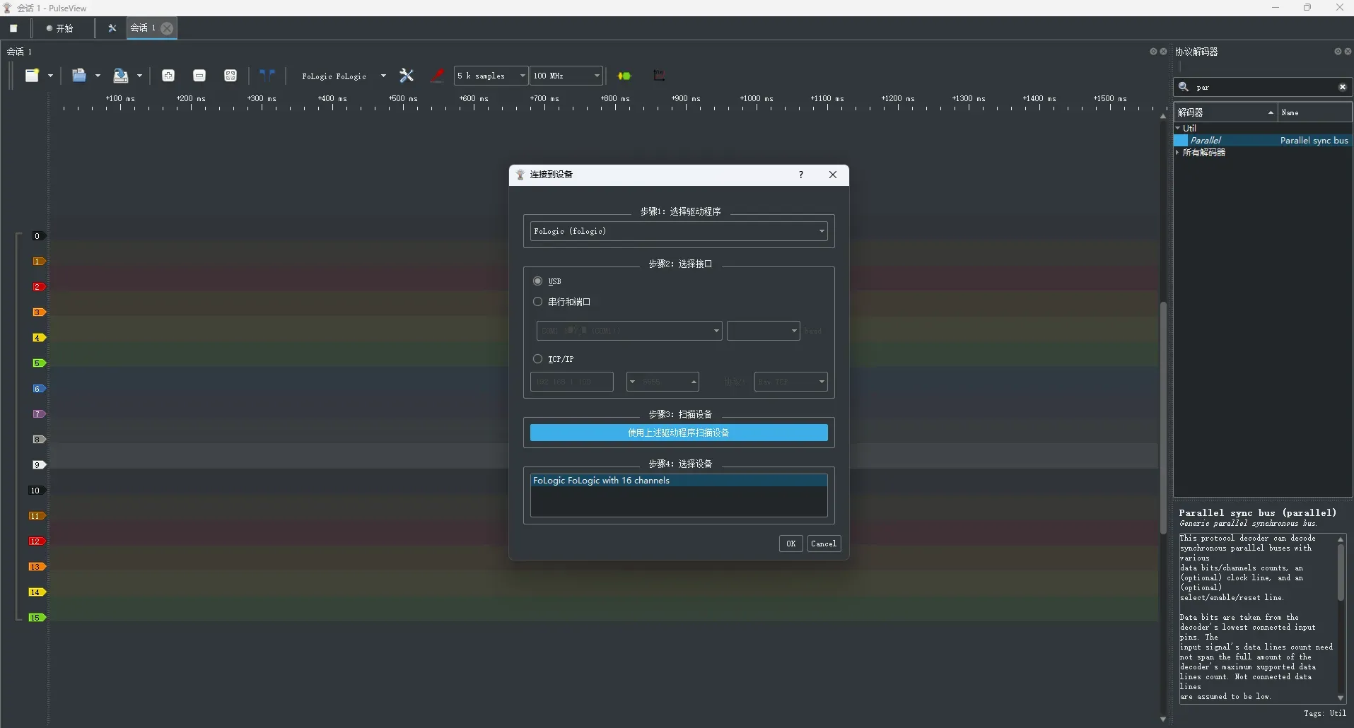

软件使用指引
  1. 下载 PulseView 安装包(完整版或专用版均可)
> 📌 关于附件拆分:由于附件大小限制为 50M,上位机安装包在本附件中分为 part1 和 part2 两个分卷。请将两个分卷全部下载,并放入同一目录后,使用解压软件打开 part1 即可正常解压出完整安装包。

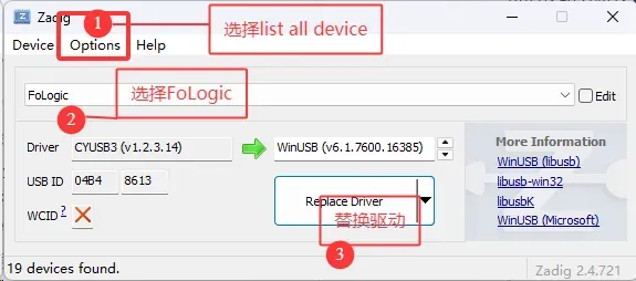

> 💡 关于驱动:WinUSB 驱动绑定的是 USB 端口号,更换 USB 口后需重新用 Zadig 安装驱动。这是 WinUSB 驱动机制的固有限制,非本设备问题。
↑ Zadig驱动安装界面
↑ PulseView 设备选择界面
📡 协议解码
协议解码能力
FoLogic 采用 PulseView 上位机,协议解码能力基于 Sigrok 协议解码器(Protocol Decoders, PD)库,涵盖 100+ 种协议 且持续增长。
🔌 即开即用的协议库(部分列举)
类别协议
🔗 有线总线I²C、SPI、UART、CAN、LIN、1-Wire、RS-232、RS-485、JTAG、SWD、MDIO
📡 无线/射频IR (NEC/SONY/RC-5)、Manchester、DMX512、WS281x
🎵 音频/视频I²S、AC'97、DPI (Display Pixel Interface)
💾 存储/存储器SD卡 (SPI/SD mode)、NAND Flash、EEPROM (24xx/93xx)
🔋 电源/电池SMBus、PMBus、HDQ、DS243x (电池管理)
🏭 工业/传感器MODBUS、DALI、DHTxx (温湿度)、MAX7219、DS18B20
PulseView 协议解码示例1 PulseView 协议解码示例1
↑ PulseView 解码 I²C/UART 信号波形示意
> 以上仅为冰山一角,完整协议列表请参见 sigrok 官方协议解码器列表

1. 为什么逻辑派 FPGA-G1 下载程序失败?
下载器需切换至 FPGA 下载模式,详情参考基于高云 Gowin 环境验证 | 立创开发板技术文档中心第四小节。作者实测中偶尔出现正常下载突然失败的情况,此时可先勾选 使用 ftd2xx 驱动 选项后点击下载,之后再取消勾选,通常即可恢复正常。
2. 为什么插上底板后固件下载器不识别 FX2 设备?
请观察设备管理器在插入底板后是否有变化:
  • 无变化:检查焊接,或 CY7C68013 芯片可能存在故障(原装芯片价格较高,淘宝 10 元左右的散新片质量不一)。
  • 有变化:设备通常出现在 通用串行总线控制器 下拉菜单下,设备名为 Cypress FX2LP No EEPROM Device。若未正确识别,请安装附件中的 Cypress 驱动程序。
3. 为什么 PulseView 无法识别我的逻辑分析仪?
首次使用时,需打开 PulseView 安装目录下的 Zadig 工具,将 FoLogic 的驱动替换为 WinUSB。具体操作请参考演示视频部分。

7. 支持的最大输入电压是多少?超过会怎样?
额定输入 0~5V。V2 增强版通过比较器 + 电平转换隔离,前端 ESD 可承受短时过压;但长期输入超过 5V 仍可能损坏前端比较器等器件,建议使用时确保被测信号在安全范围内。V1 经济版为钳位方案,超过 5V 可能损坏钳位二极管或 FPGA I/O。

采集前端(V1)
V1 采用双向钳位二极管保护电路,每个输入通道配备独立的钳位保护:
↑ 16 通道 BAT54S 钳位保护电路原理图
信号输入 ──── 限流电阻 ──┬── 至 FPGA I/O
                        ├── D1 ─── VCC  (上钳位至 3.3V)
                        └── D2 ─── GND  (下钳位至 GND)
  • 上钳位:肖特基二极管将电压钳位至 VCC + Vf(约 3.8V)
  • 下钳位:肖特基二极管将电压钳位至 GND - Vf(约 -0.7V)
  • 限流电阻:100Ω 串联限流,抑制浪涌电流
  • 输入电压范围:0 ~ 5V(兼容 3.3V / 5V 逻辑电平)
