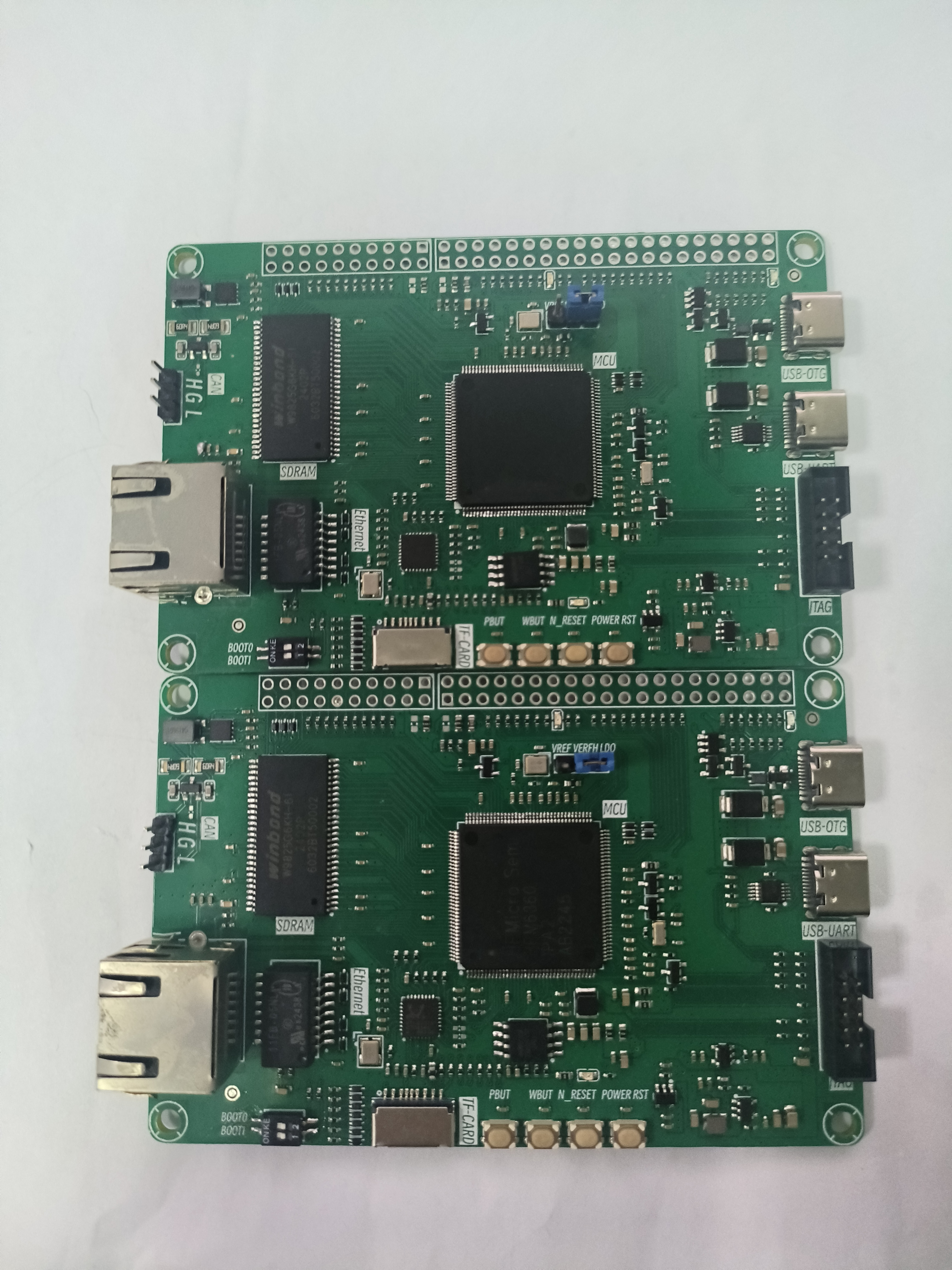

复刻HPM官方的6360EVK,一款RISC V内核的国产单片机,480M主频
简介:复刻HPM官方的6360EVK,一款RISC V内核的国产单片机,480M主频
复刻成本:60
创建时间:2024-09-13 22:22:15更新时间:2024-11-27 10:20:39
硬件说明
基本电路与连接照搬自官方,但是去掉了下载器。实测可以使用J-LINK V11DAP LINK(JTAG)下载进程序。

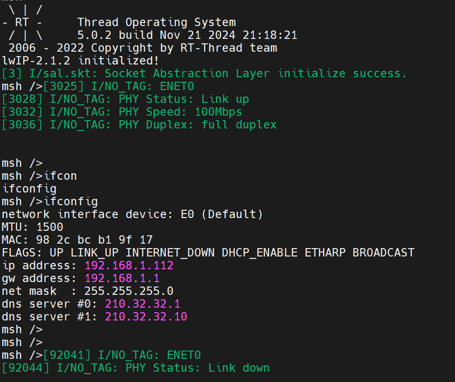

HPM SDK的HELLO WORLD跑起来没问题,LWIP和FAT FS 跑不起来。使用RTT上ethernet demo和fat fs demo没问题。

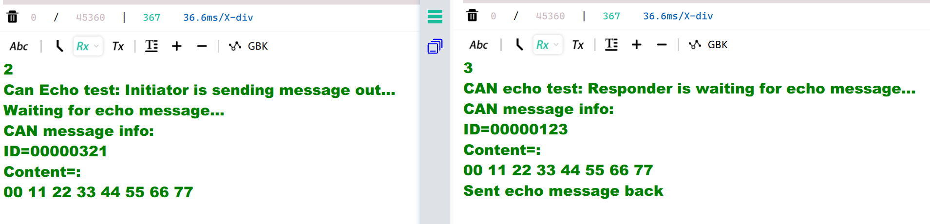

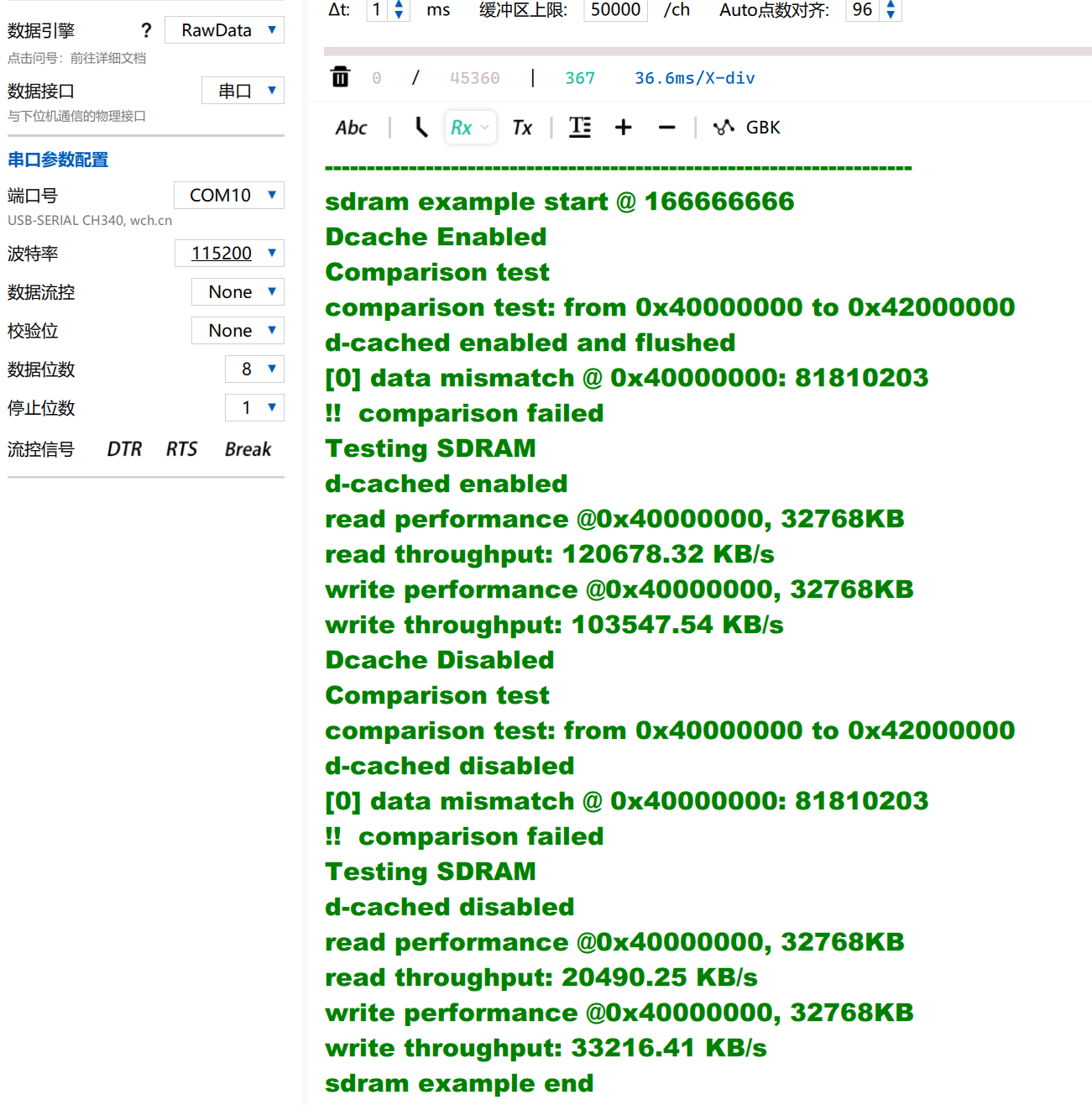

SDRAM 和CAN还没测试
SDRAM和CAN也测试没发现问题
