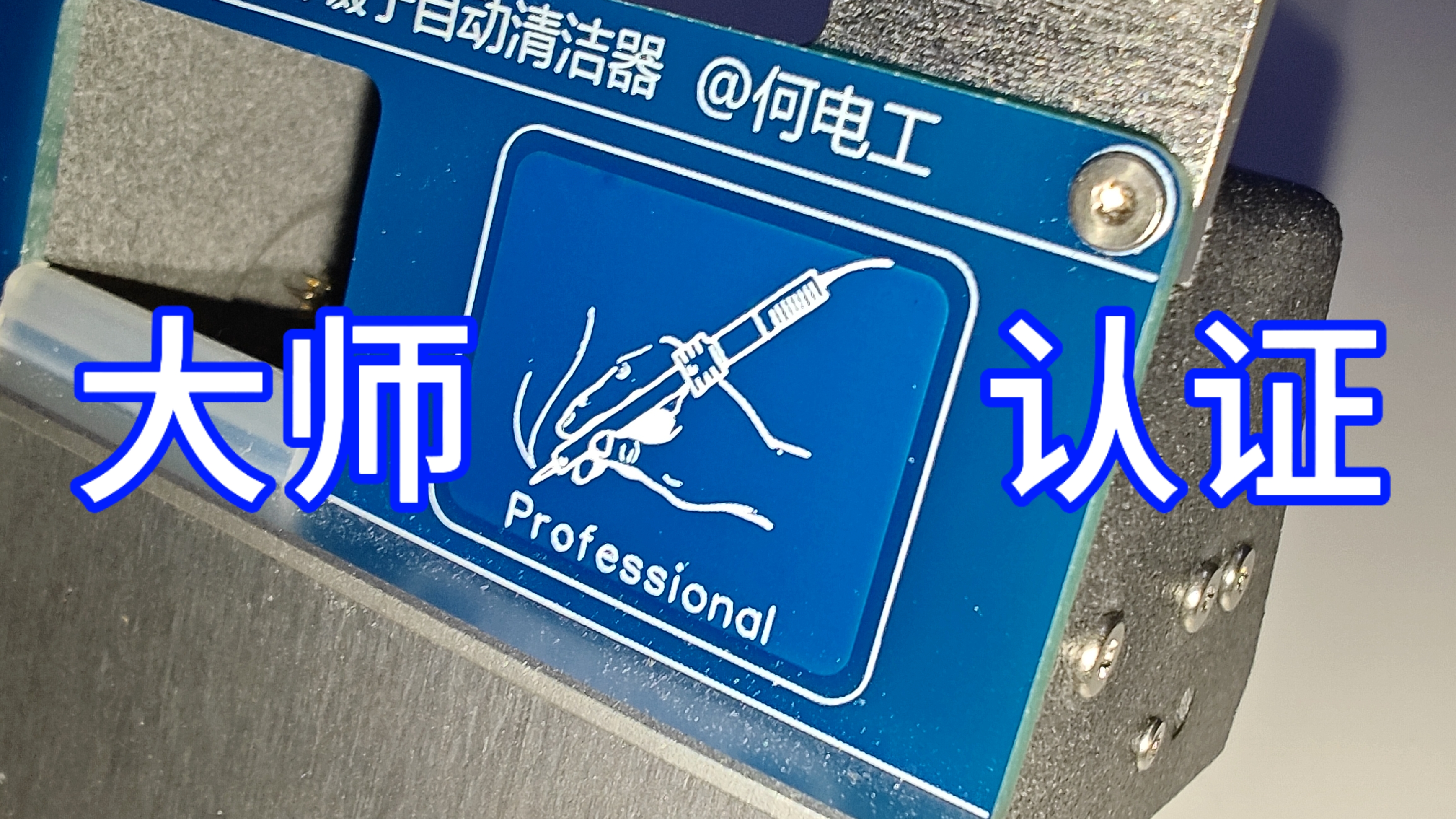

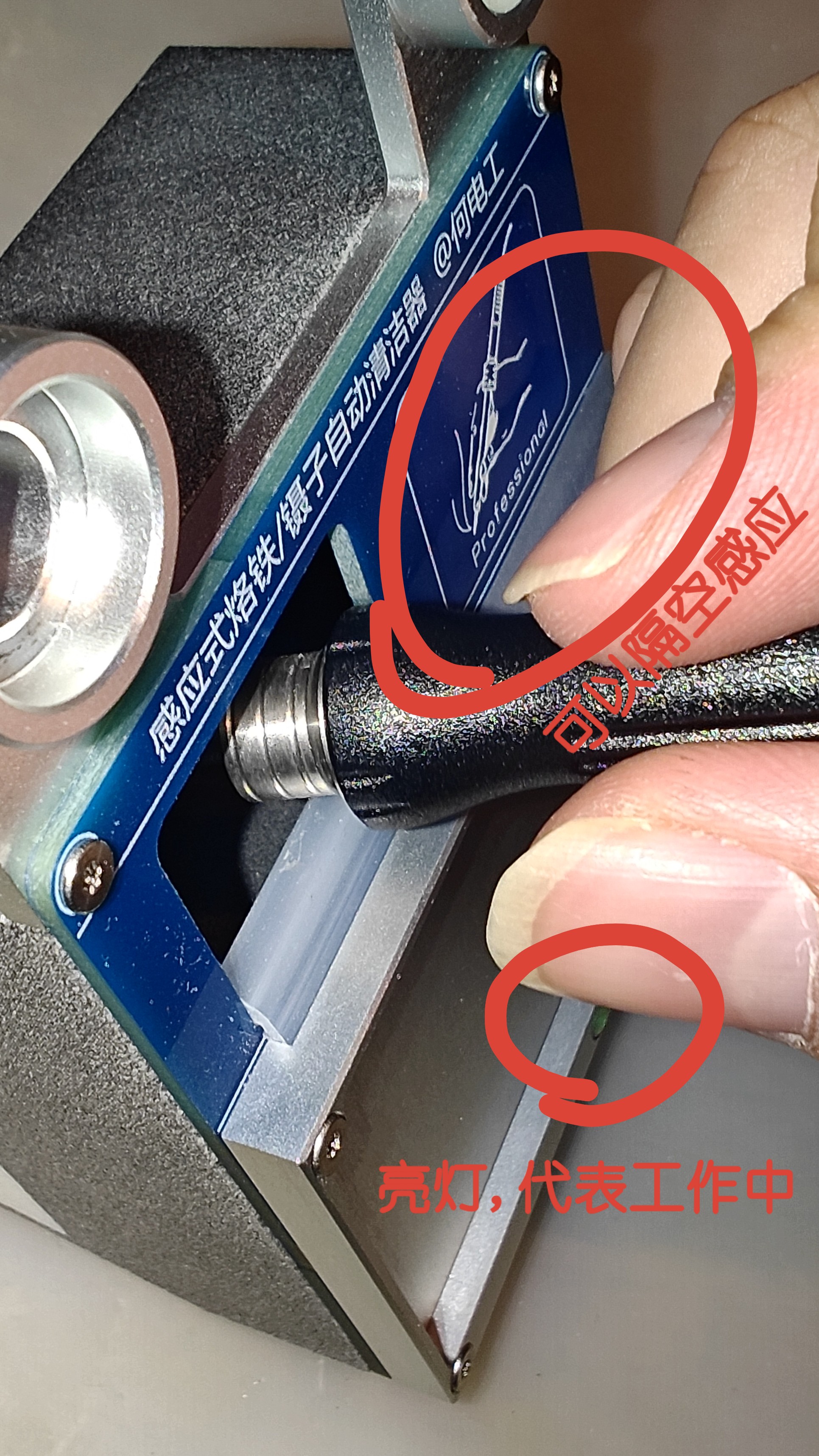

        当需要清洁电烙铁或镊子时,手握烙铁、镊子并将其插入设备中,设备面板直接使用PCB制作,正面设置有2.3*1.8cm的电容感应区,通过设置AM01B的传感灵敏度,可以在手靠近时(无需触碰到)输出高电平,从而使能ETA9640的升压输出功能,电机带动清洁刷自动清洁。通常情况下清洁2-3秒即可完成清洁,手离开设备后自动关断电机,设备重新进入待机状态。
电容感应区为下图“专业认证图标”所示位置:
重要说明:感应是可以隔空感应的!
电容感应可以通过增加感应区域面积与调节配置电容(对应本项目中的C2,原理图中有说明)来增加感应灵敏度,从而实现隔空感应,也就是你正常握持烙铁的情况下把烙铁插入清洁器,清洁器就能够感应到你的手并启动清洁,而不是必须要手触碰到感应区域

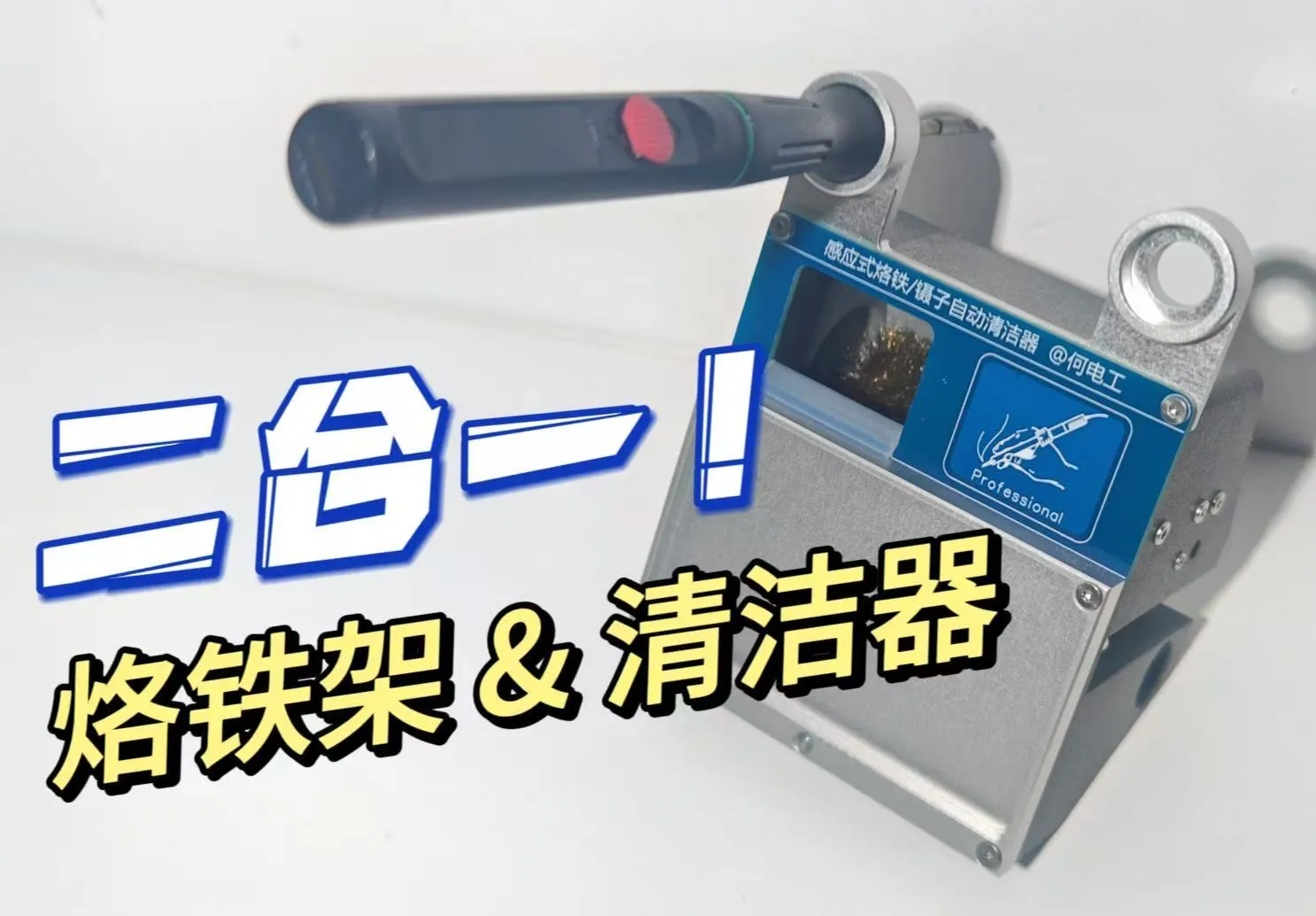

3、可替换式烙铁架说明

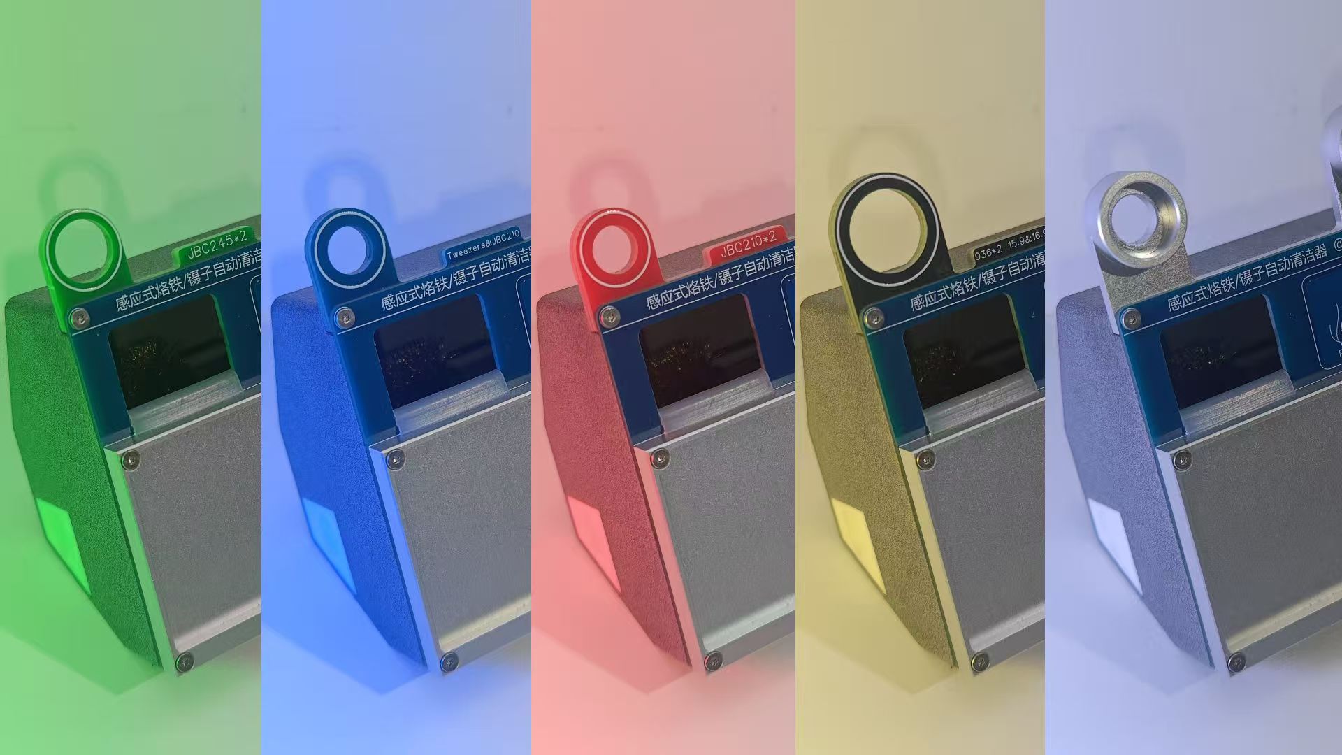

        考虑到不同用户使用的烙铁不完全一样,并且可能会在一段时间后更换全新的烙铁,本设备的烙铁架为可替换设计。请根据实际的烙铁手柄前端直径选用合适的烙铁架,烙铁架基础设计文件在本项目的“可替换式烙铁架”PCB文件中,本项目的“可替换式烙铁架”PCB文件中有支持JBC210、JBC245、936等多种型号烙铁的烙铁架,但由于不同厂家手柄前端直径不完全相同,请在测量自己手柄实物后,增加0.3-0.6mm,作为烙铁架实际开孔大小。请将其中不需要使用的删除,并调整到合适的烙铁架开孔直径,随后便可以进行打板了。PCB厚度为1.6mm,2片PCB叠在一起组成一个烙铁架。烙铁架还设计有CNC版本,文件在附件中,可根据实际需求选择。
本人设计的不同版本的烙铁架安装后的效果如下图所示:
本设计的烙铁架开孔尺寸基于本人的烙铁,对烙铁架兼容性不负任何责任。

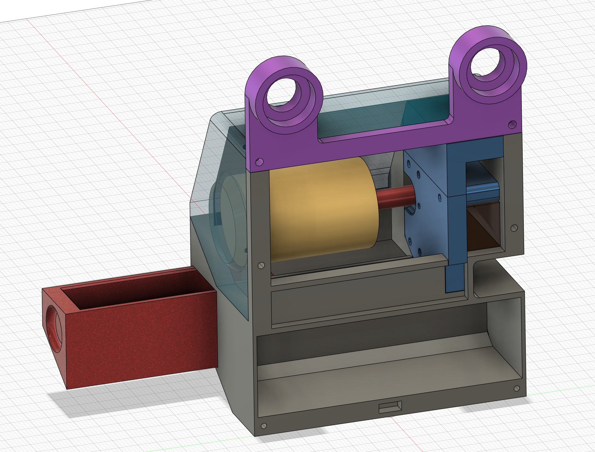

项目模型说明:

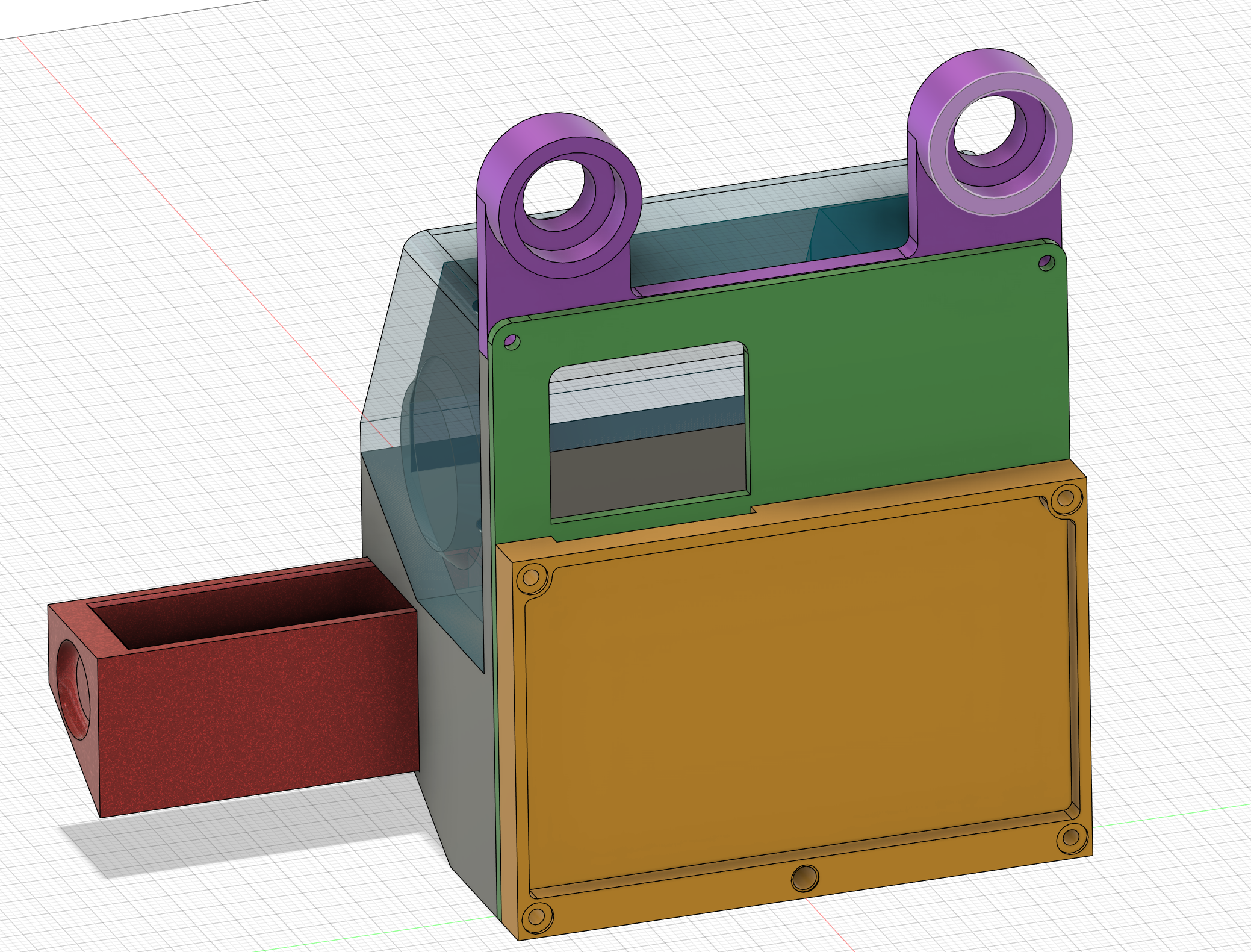

本设计的外壳模型由5个部分组成,其中主框架、电机固定块、锡渣仓为必选项,前面板物品框、烙铁架为可选项
在模型组装前需要另外打印一个配件:转接套筒,该零件用于连接电机轴与清洁刷(文件在附件中)
附件压缩包中“打印”目录下的文件是我已经拆解好的,直接打印(主框架需要添加支撑)即可,不需要再次拆解!
上图为模型设计文件,分别为安装有前面板和拆除前面板的情况
其中,灰色和透明蓝色的为主框架,打印时整体进行打印
绿色的是PCB,PCB前部的橙色框架为前面板物品框,使用螺丝与主框架进行固定
亚光红色零件为锡渣仓,便于取出清理锡渣
蓝色零件为电机固定块,分为两个部分是为了便于建模,打印时同样需要合并为整体进行打印
亮光红色零件为转接套筒示意图,实际转接套筒文件在附件中,上图仅供装配参考,同理,铜色/金色的模型为烙铁清理刷的参考
紫色零件为烙铁架,建议使用CNC加工,也可以选择项目中的PCB进行组装,详情请参考上文中的“3、可替换式烙铁架说明”

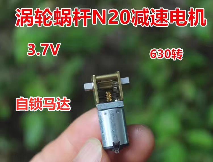

90°轴减速电机:N20减速电机
烙铁清洁刷:规格:200C型
18650电池座:规格:18650电池座
注:安装时若无法直接插入PCB,则需要使用尖嘴钳适当向外弯折引脚,使得引脚与框架垂直即可安装。
硅胶条(磕烙铁缓冲用,非必需品):规格:硅D-01 6*4卡0.3-1mm
注:减速电机用的是常用的N20减速电机,我给出的链接仅供参考,大家可以直接根据型号进行搜索,需要注意的是电机转速不能过快

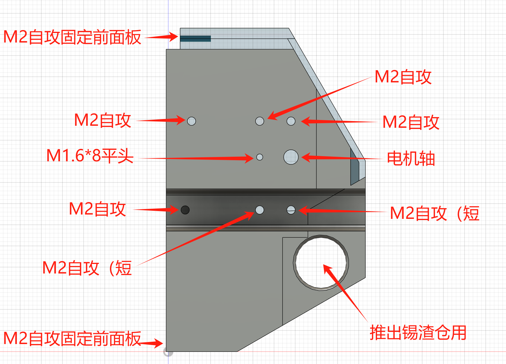

4、组装说明
组装前需要准备螺丝若干:
M2自攻螺丝用于固定主体框架与前面板、主体框架与电机固定块,若降低成本可以仅购买M2*16规格,若为了美观则还需要购买M2*5规格,建议使用平头梅花自攻螺丝。

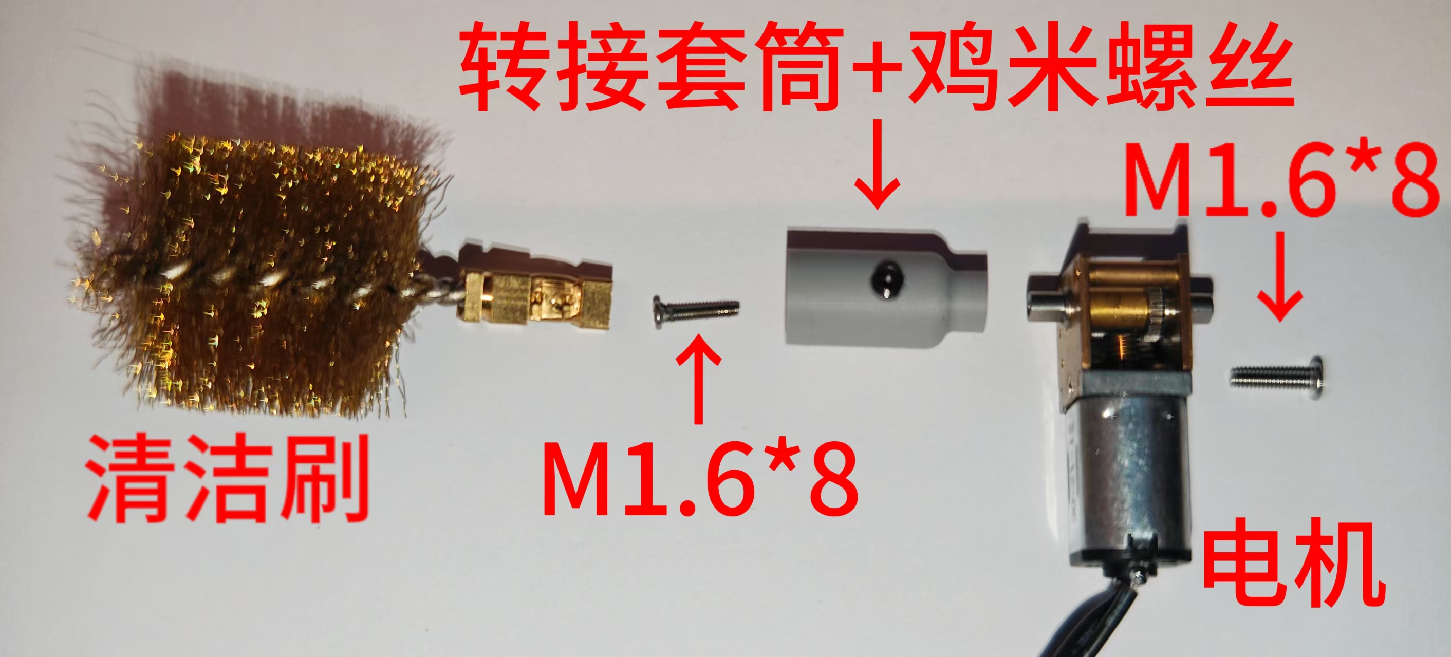

M1.6*8螺丝螺丝用于固定主体框架与电机(需要拆除电机上外侧的原装螺丝)、电机轴与转接轴套,建议使用平头梅花自攻螺丝。
组装时需要先组装电机与转接套筒,安装时参考下方第一张图,首先在套筒中心固定M1.6*8螺丝,装入清洁刷后使用M3*3鸡米螺丝固定,随后拆除电机右侧(没有套筒的一侧)螺丝,将电机与清洁刷一起装入清洁器主框架,然后插入电机固定块用以固定,最后按下方第二张图打上对应螺丝进行固定,其中M2(短)螺丝孔位置处建议使用M2*5自攻螺丝,其余M2螺丝孔位均可以使用M2*16自攻螺丝。
