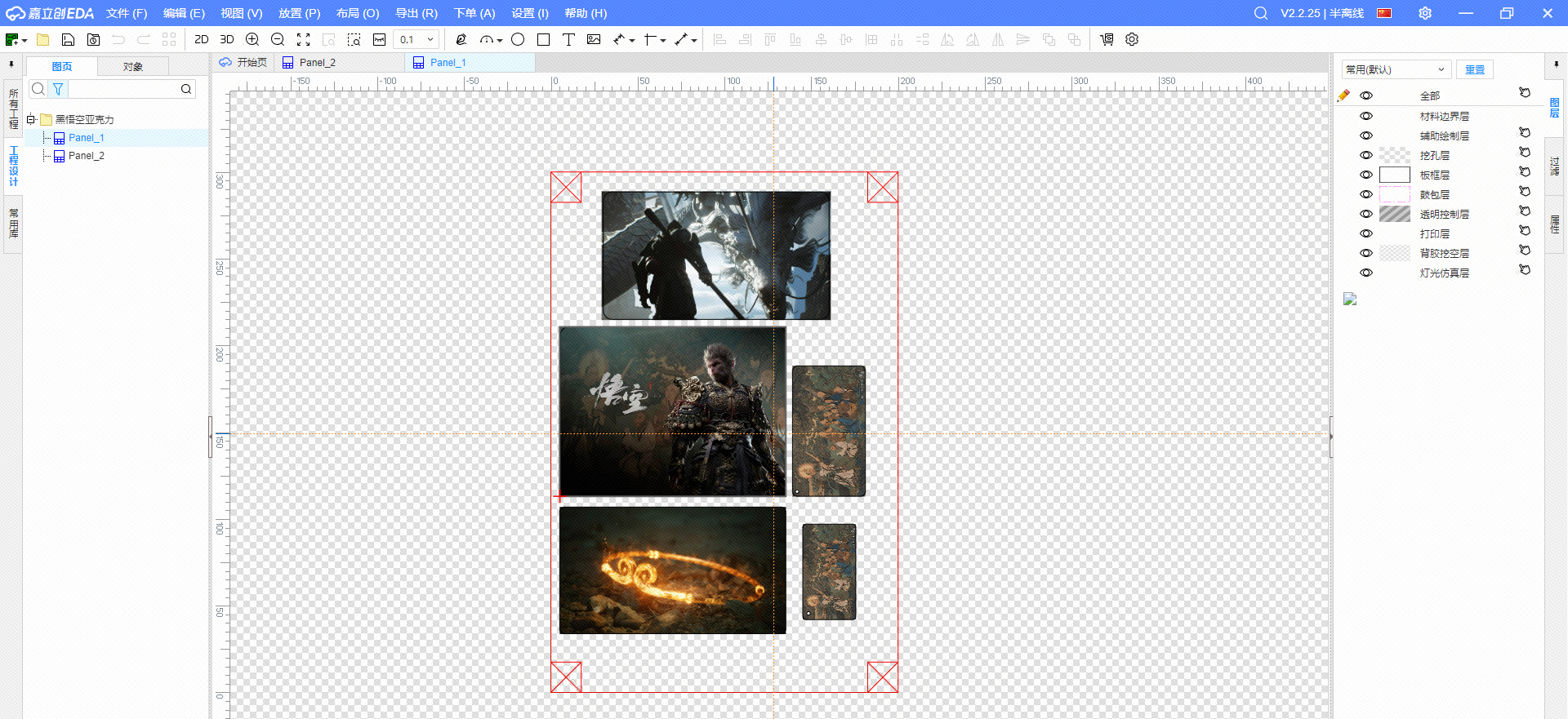

说一下我的制作的流程:
  1. 打开立创EDA网站在线编辑,当然你也可以下载软件版(都是免费哒!),网址:pro.lceda.cn

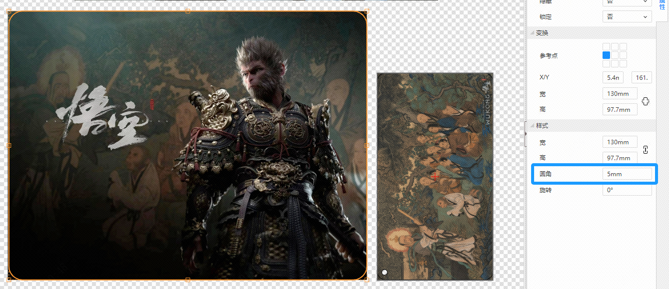

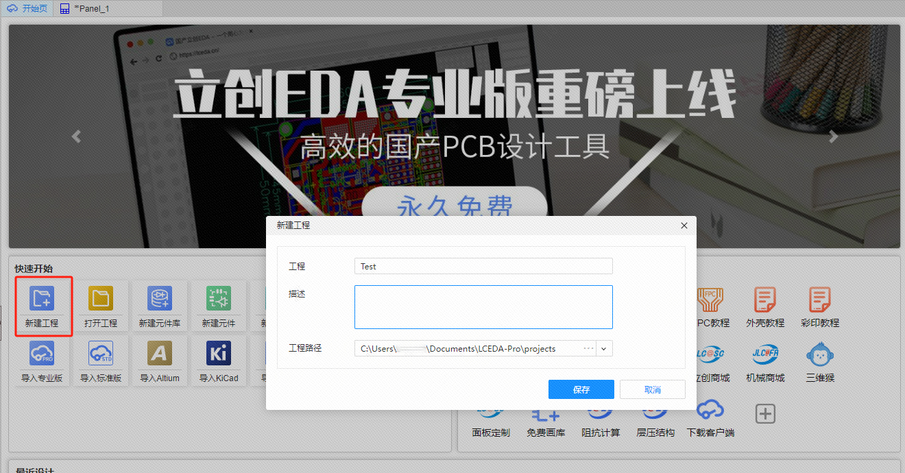

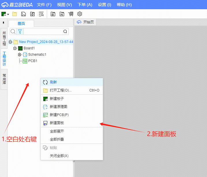

  2. 新建一个工程,在新工程左侧空白页中“鼠标右键-新建面板”

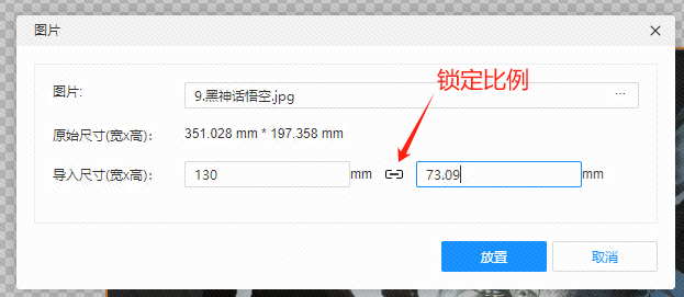

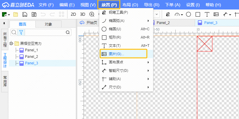

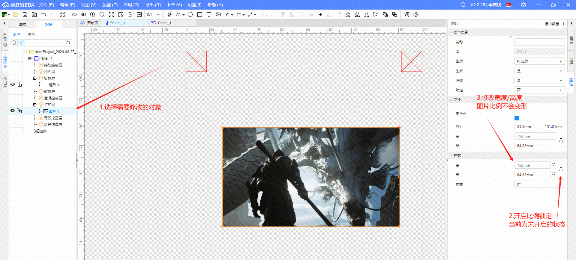

  3. 将图片载入立创EDA放置图片时默认开启了比例锁定。根据需要,修改图片的长度/宽度任一值,将自动得出等比例后的图形尺寸。
    如果尺寸需要再度修改,在对象列表中选中需要修改的对象,开启比例锁定功能。输入新的高度/宽度,即可等比例的放大/缩小图片。

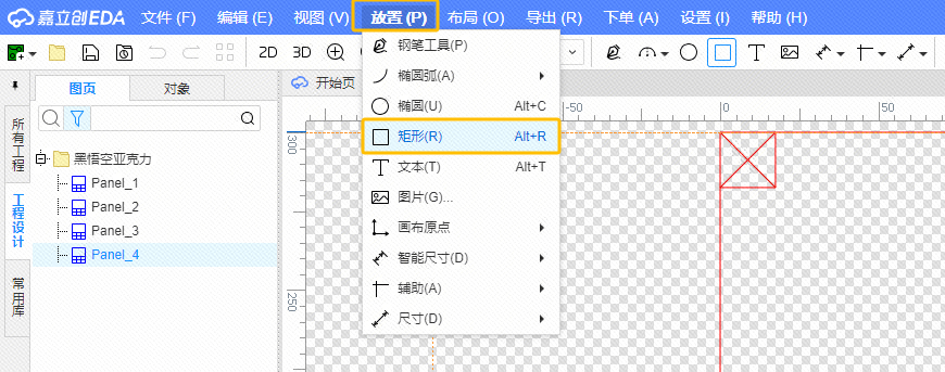

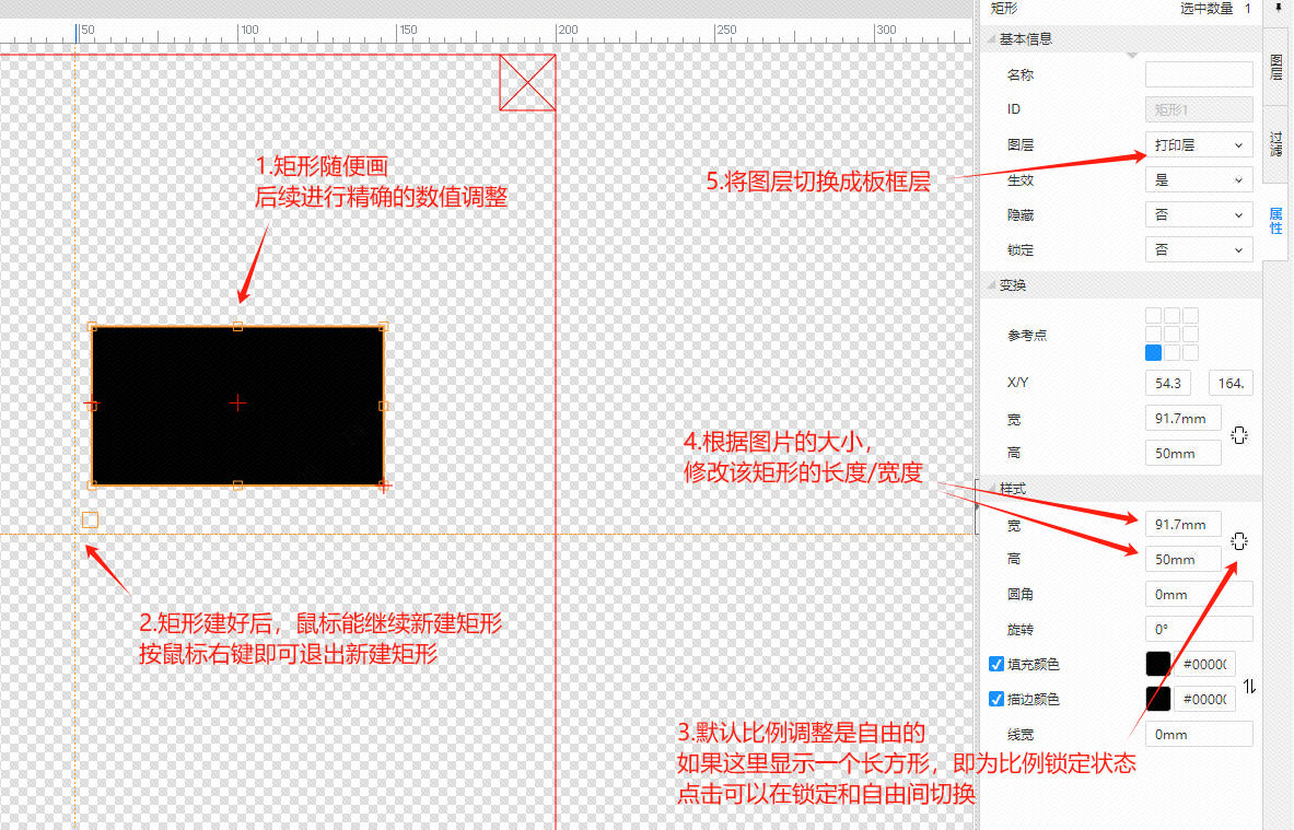

  4. 制作板框层:也就是亚克力板被切出来的形状根据需要的实物大小,制作板框层。在“放置中-选择矩形”
    内容完整覆盖面板的情况,板框层尺寸和打印层尺寸相同即可。
    P.S.直角切割出来会比较锋利,如果是观赏用途的记得添加些许圆角。
  5. 然后将图片与板框层对齐。(后续的新增重复上述操作即可)

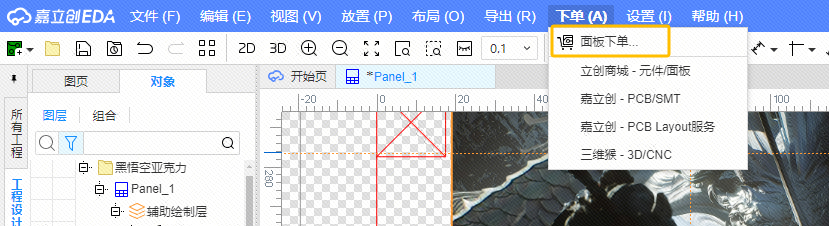

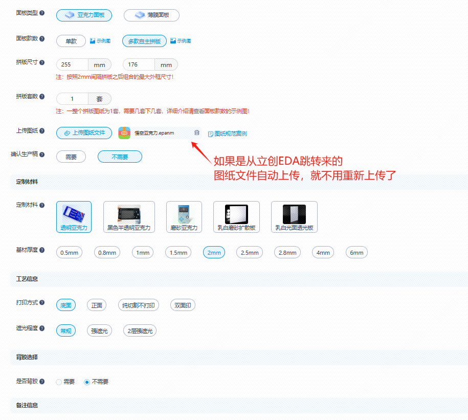

  6. 就可以在左上角“下单-面板下单”,自动跳转至立创面板官网。填写定制的要求并付款,即可等待收货啦。
    我使用的定制参数:亚克力面板/多款自主拼单/255*176mm/不需要生产稿/透明亚克力/2mm厚度/底面打印/常规遮光/不需要背胶。
    P.S.他们也支持贴背胶,这样可以粘在墙上进行展示,但我这次没有这个需求,就没有选贴背胶。

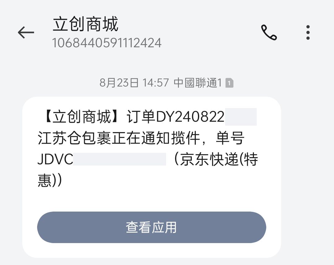

下单的第二天下午,就收到了快递发出的通知,速度还是非常给力的。

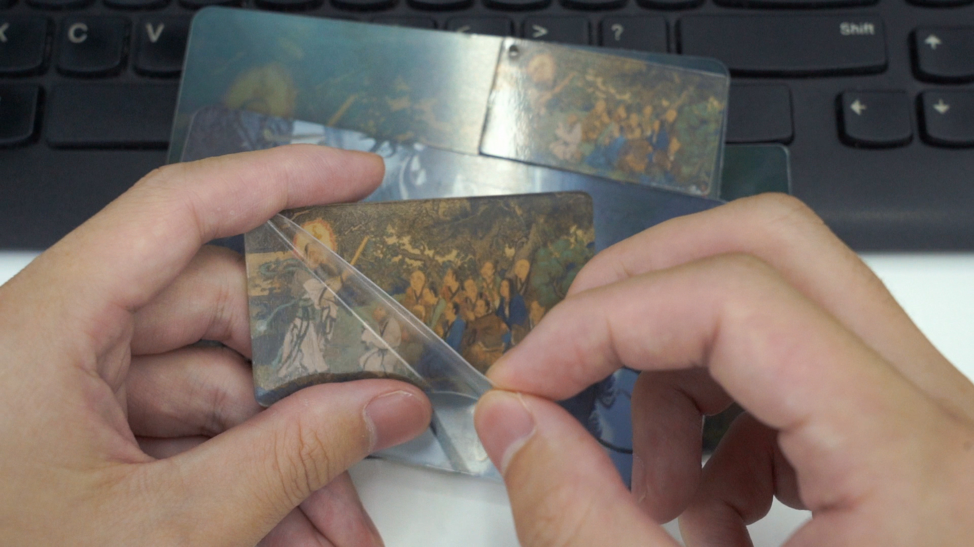

到货后的亚克力正反均有一层覆膜,包装袋上也有相关的撕膜提示。

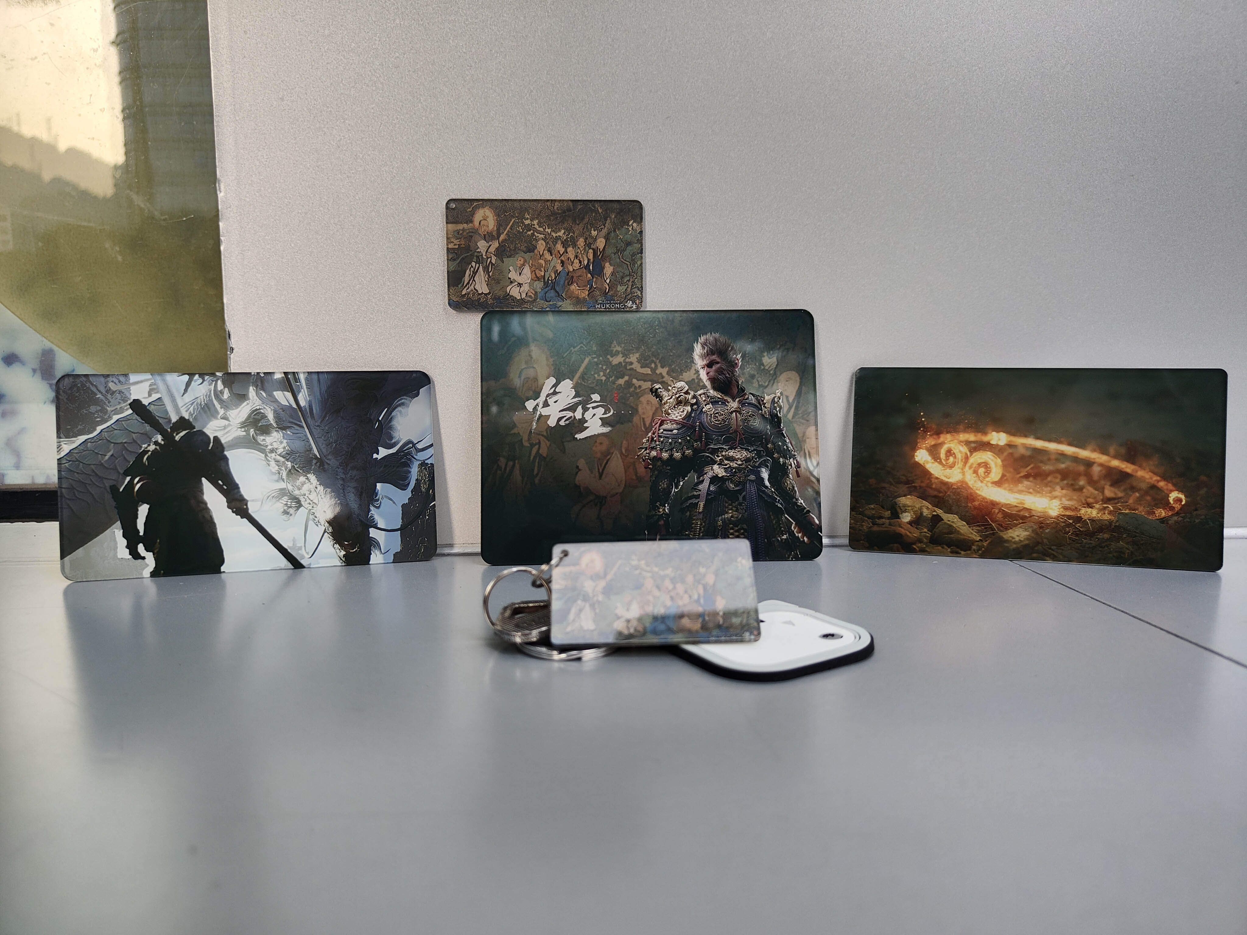

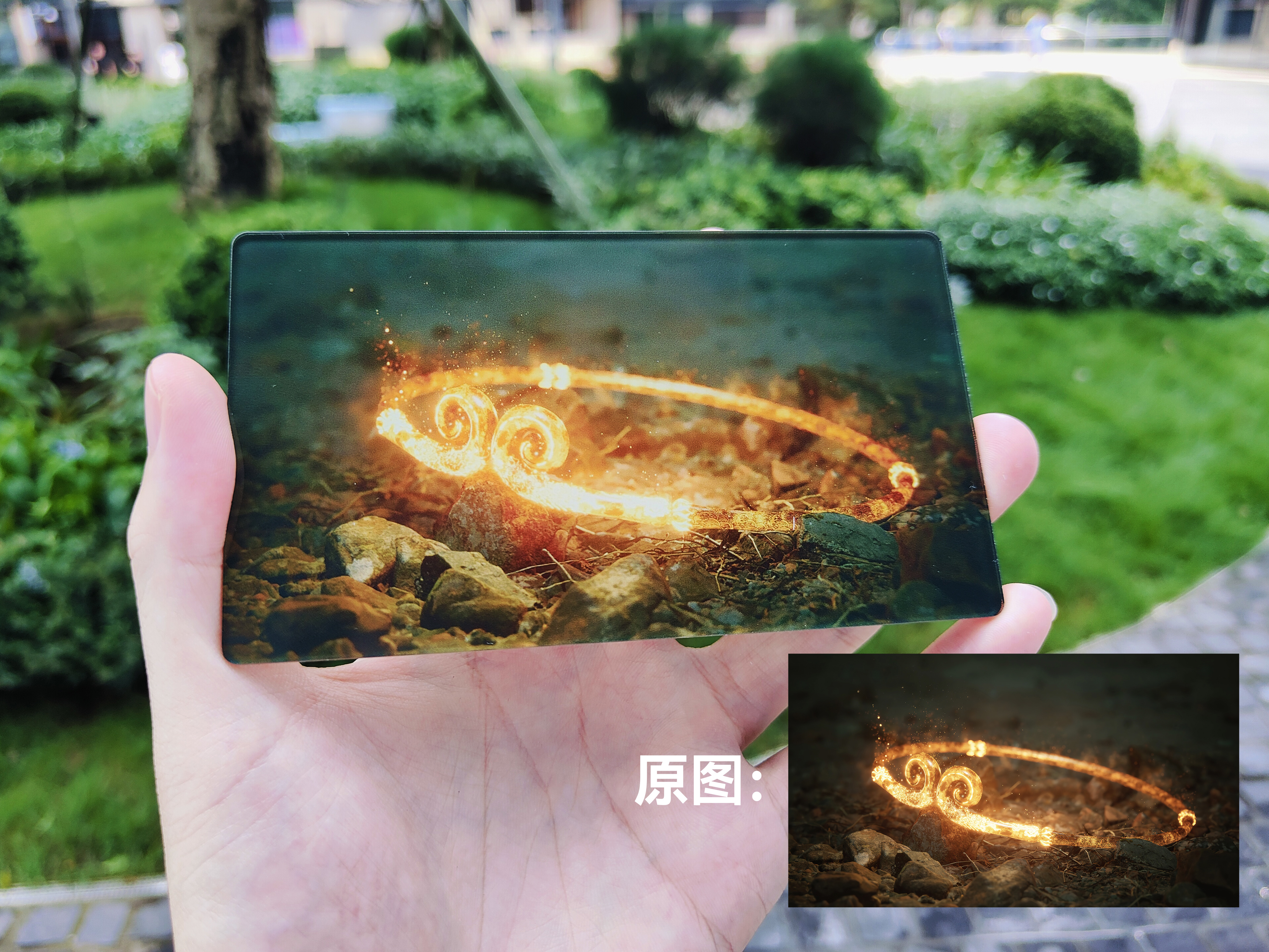

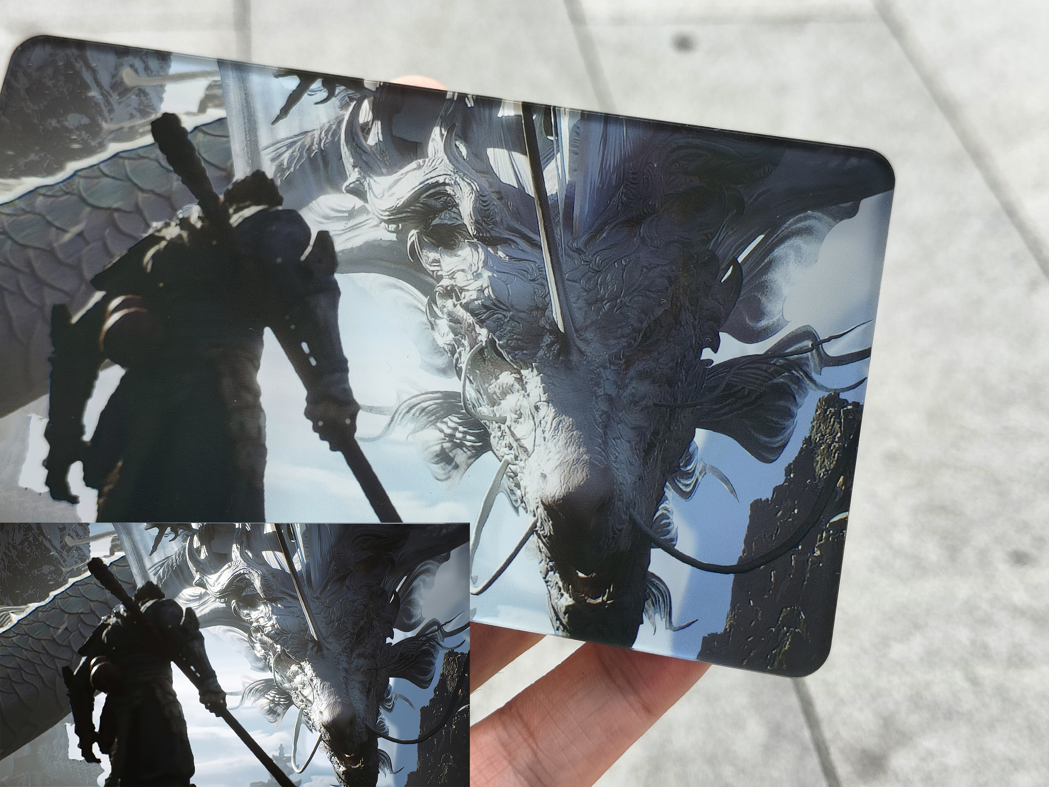

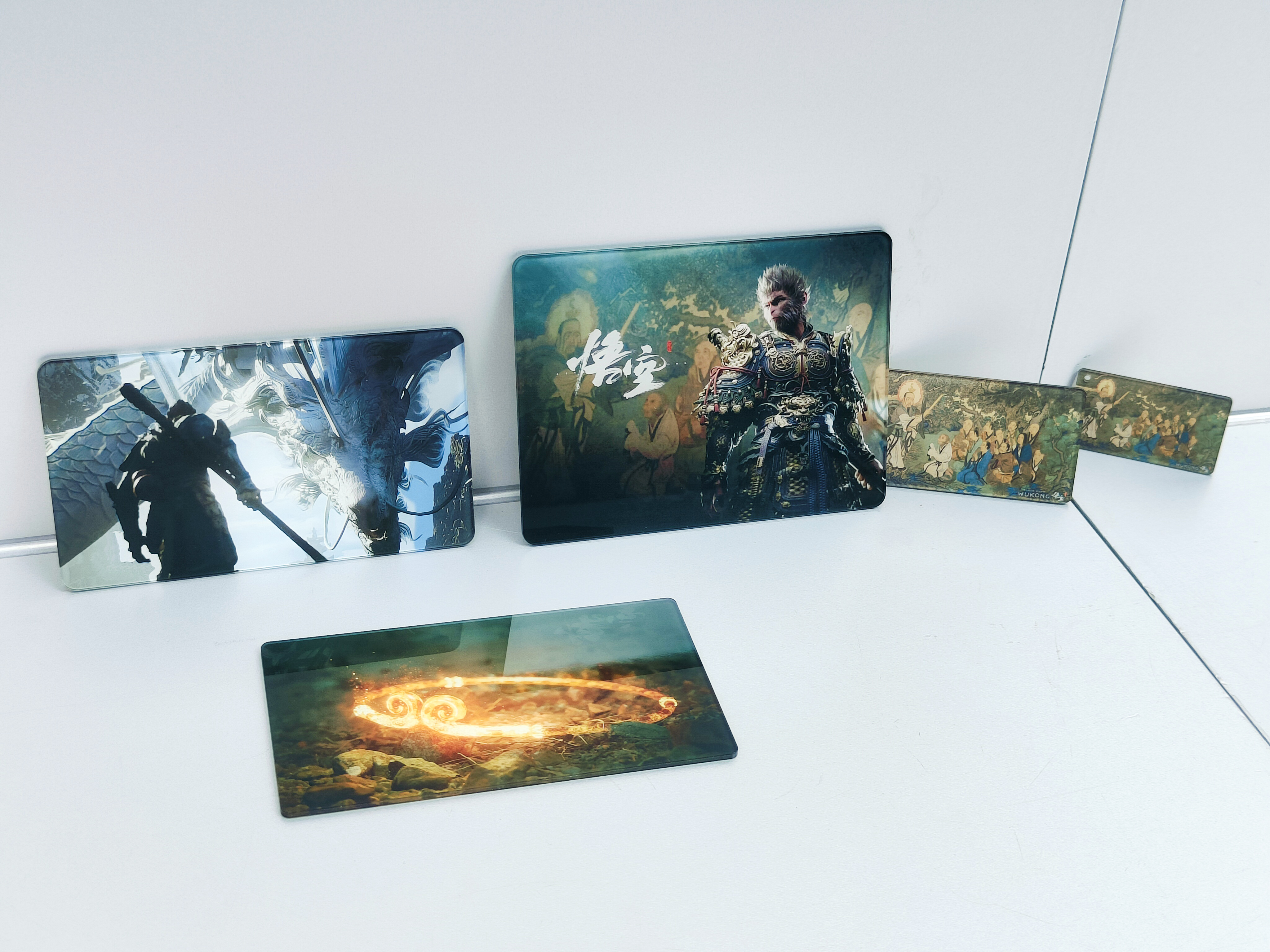

成果展示环节

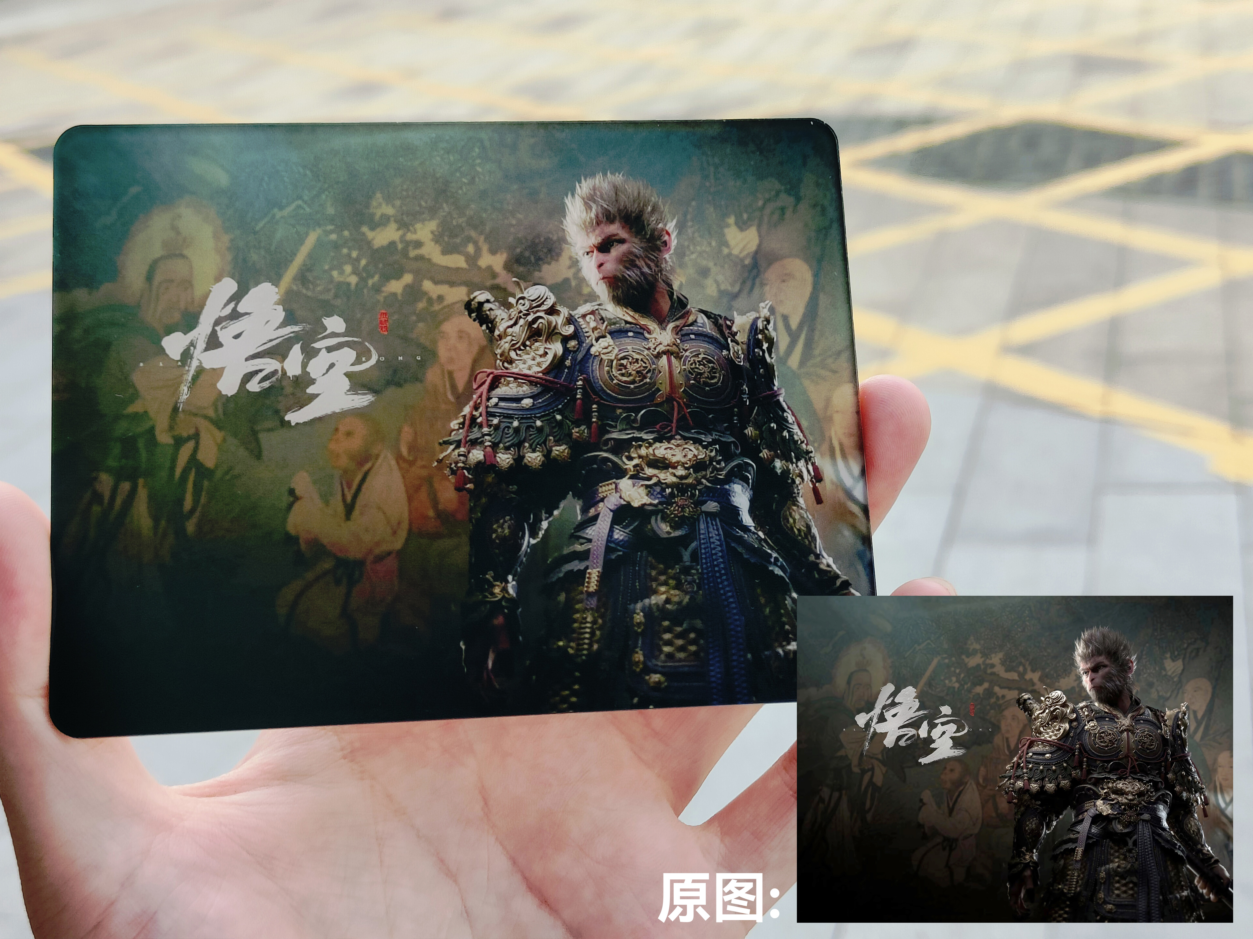

为了避免色差,我特地在阳光下进行了拍照,并且进行了一定的修正,使其尽可能与我手上的实物相似。
尽管如此,照片与实物仍然是存在色差的,请以实际到手为准。

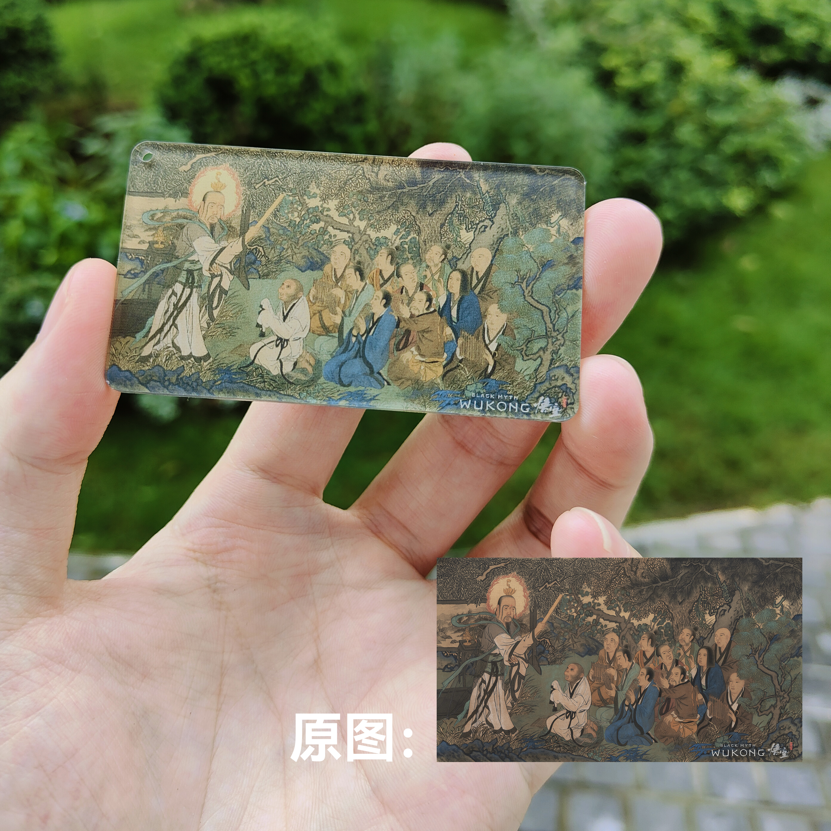

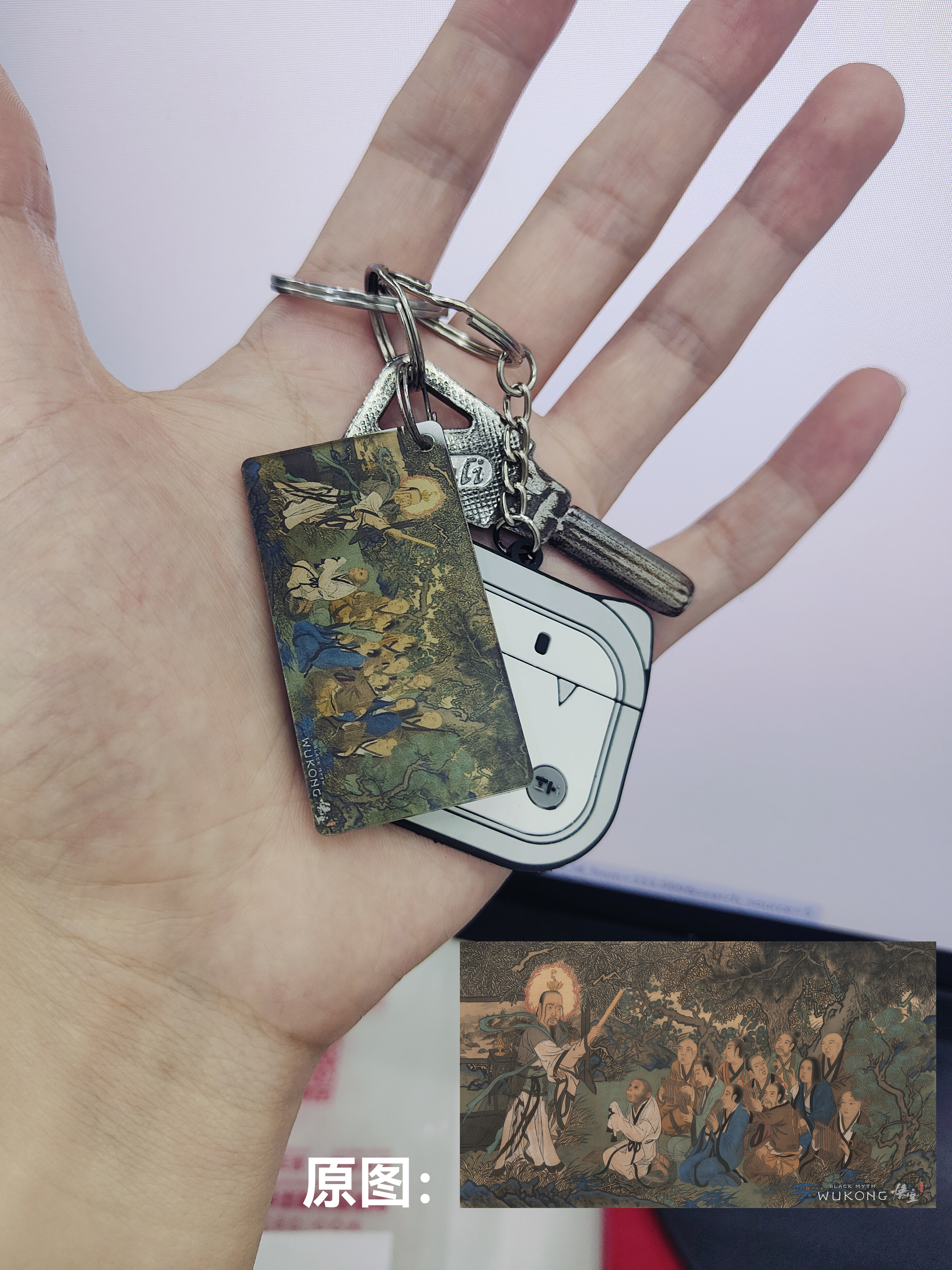

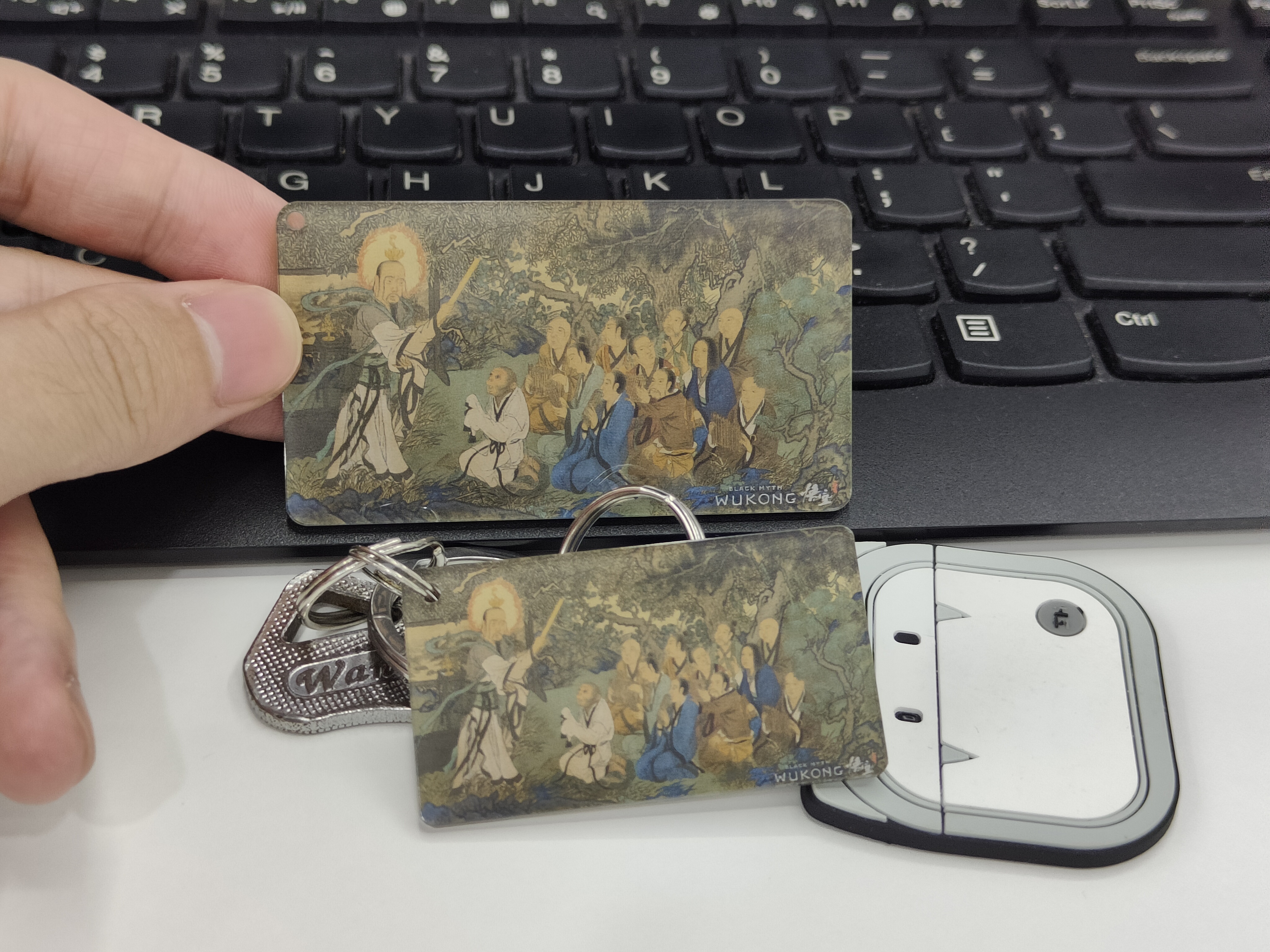

可以看到,印刷的内容十分高清。像紧箍的高光、龙的光线层次都能被很好的打印出来,拿来做桌面摆件绰绰有余。除了打印三张照片,我还制作了两个钥匙扣挂件。可以在立创EDA里自定义挖孔,制作时就会对亚克力进行挖孔,到手就能直接穿上。
因为对大小没有准确的概念,所以打印了两版大小的钥匙扣。大尺寸的更适合与车钥匙等较大的物品放一起,而小尺寸的则刚好适合与钥匙的搭配。
P.S. 挖孔的边距应保持足够的距离,以确保结构的稳固性。我所设计的挖孔位置太靠近边角,受力部分较小,存在撞击或拉扯时损坏的可能。其次是大尺寸钥匙扣的挖孔位置,放在图片中大拇指的位置将更好的进行内容展示。
