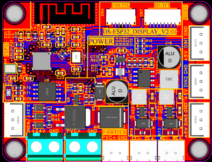

1PCB正面3D

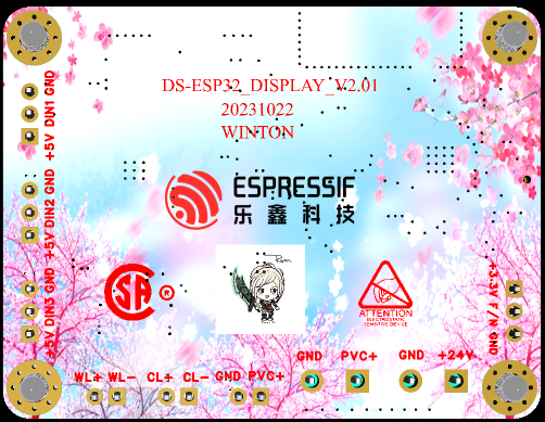

2PCB反面彩色丝图

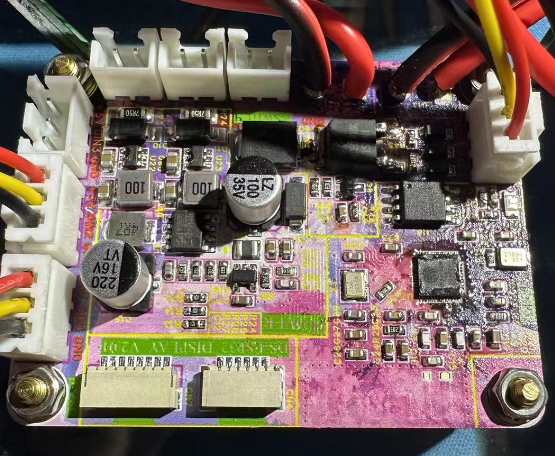

3PCBA实物照片

,该项目是蓝牙音箱的控制板,目前实物已经完成,控制板的主控采用乐鑫的ESP32-D0WD-V3芯片,外挂8Mflash,做了简易的音箱拾音灯效果,且本项目可以通过外接轻触按键开关实现开关机功能,是否提供电源给蓝牙功放板(该功放板采用之前开源的TPA3116蓝牙功放方案),开始实现简易的功放系统上下电功能。

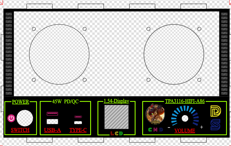

3,麦克风拾音,做到声光同步的效果,该方案是之前的UPHACK实验室的拾音灯方案,但是由于效果很复杂,并没有做到想要的效果方式,本项目上只需要拾音到音量播放后,能拾取到声音后,驱动我蓝牙方案上的2排灯带,先将蓝牙音箱的主视图截图如下。使用亚克力做的机箱效果图。效果图如下:

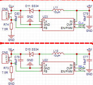

5,板子还预留2路的LED驱动,作为普通的桌面照明使用,后期方便增加桌面台灯,为什么会做2路,是因为1路控制白光,1路控制暖白。方便自己后期焊接产品,给自己的桌面增加控制功能。
