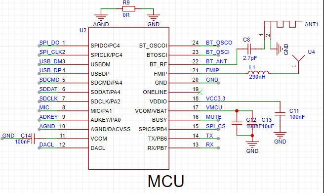

二、原理图设计说明

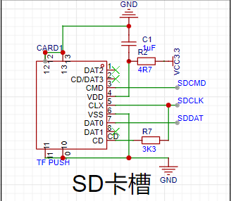

这里是SD卡电路

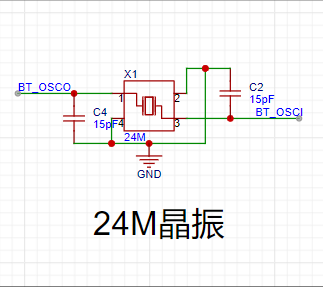

晶振我用的是24M,且为4脚
N8900主控电路,设计了蓝牙板载天线和一个FM口

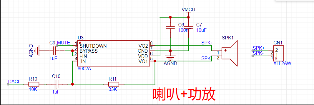

我使用8002A功放芯片对信号进行放大

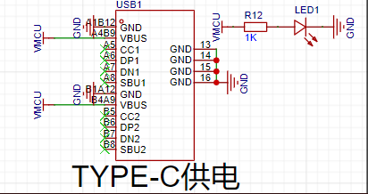

我运用type-c进行供电,主要是这种充电器越来越普遍了,其他的反而不合适,当然,我还有一个串口和usb它们也可以供电

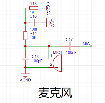

这是MIC麦克风电路
其他的就不多说了,可以去工程文件里看看。

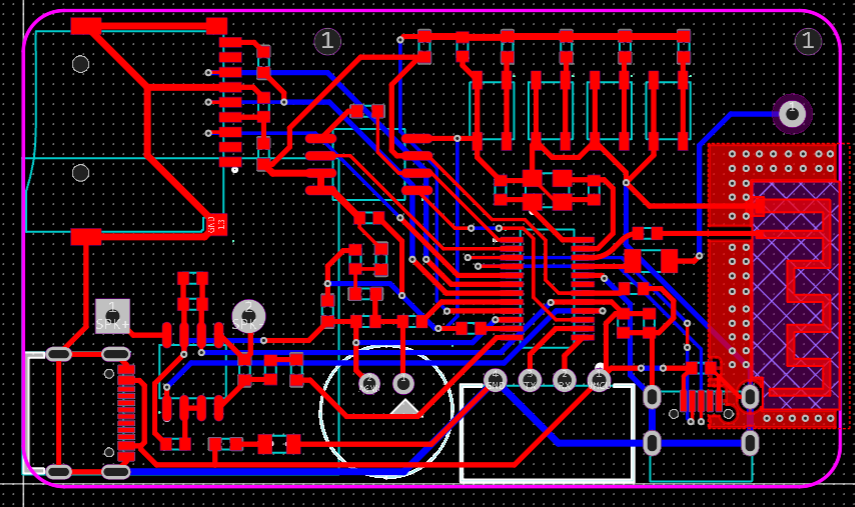

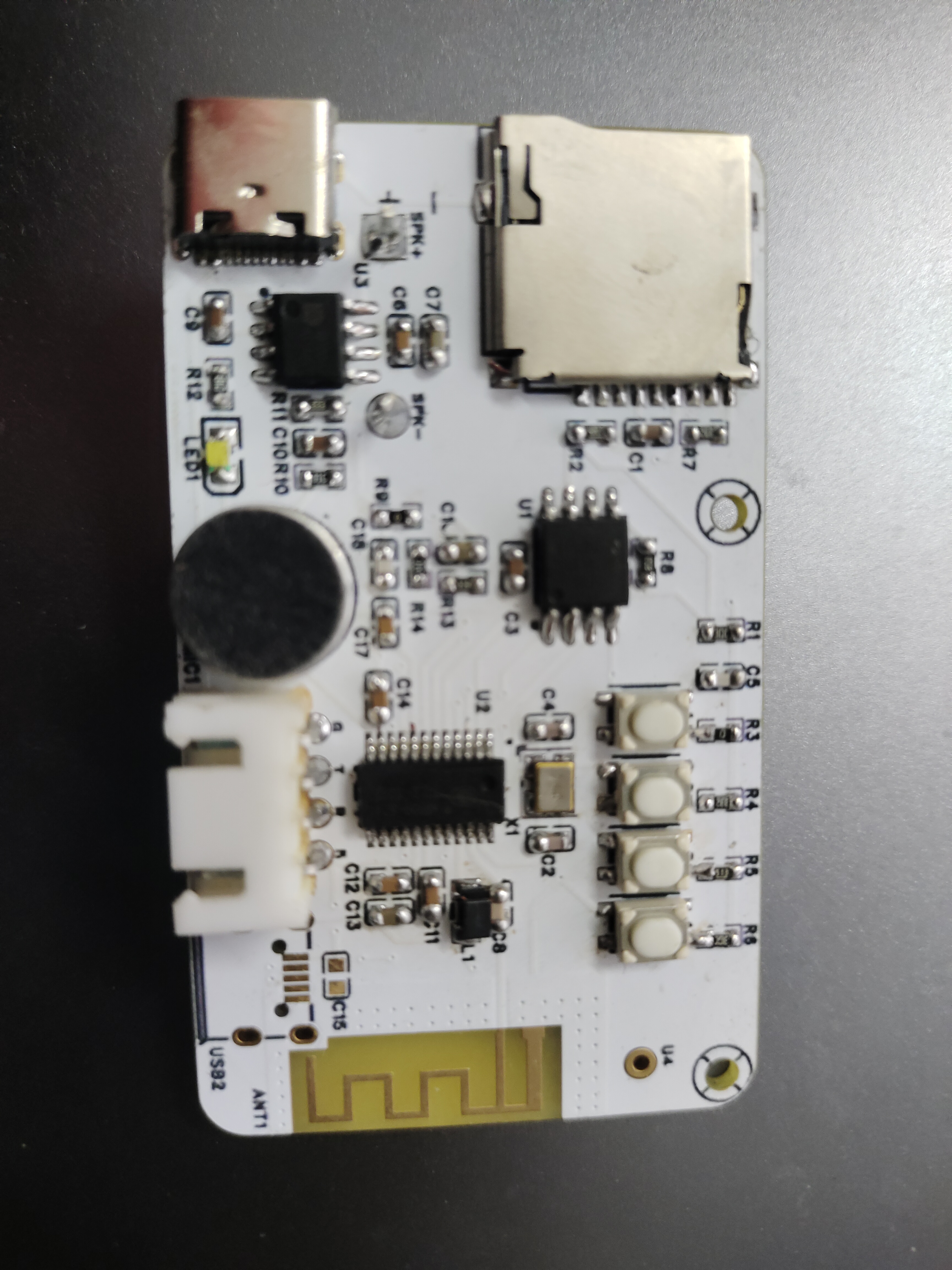

三、PCB设计说明

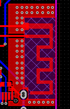

主要是这个蓝牙天线,我改了两版了,最后就是这个样子,还好能用。
整个PCB我没有进行铺铜处理,主要是我铺铜后的也测试过一次,发现音质就变得很拉垮了。

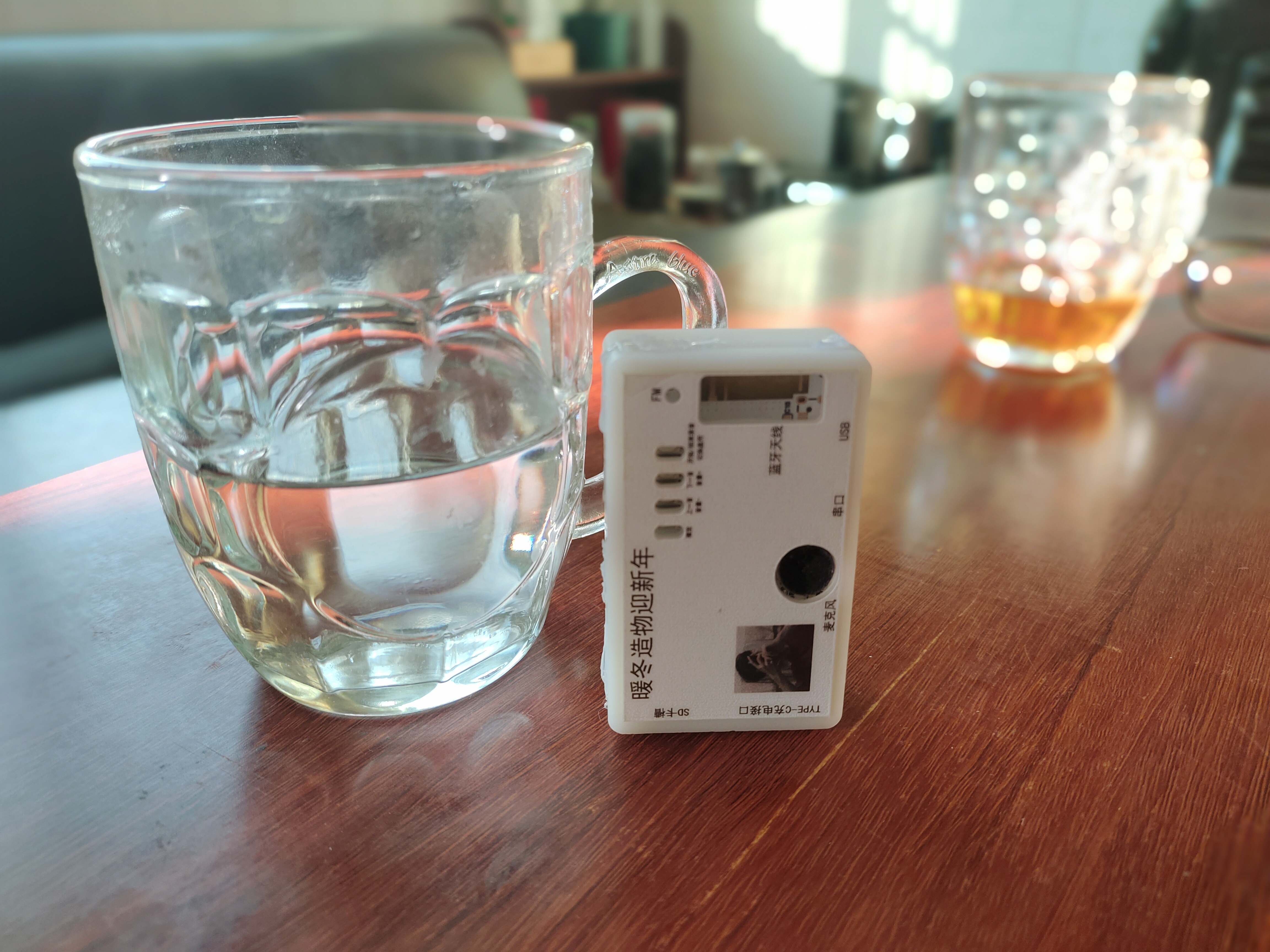

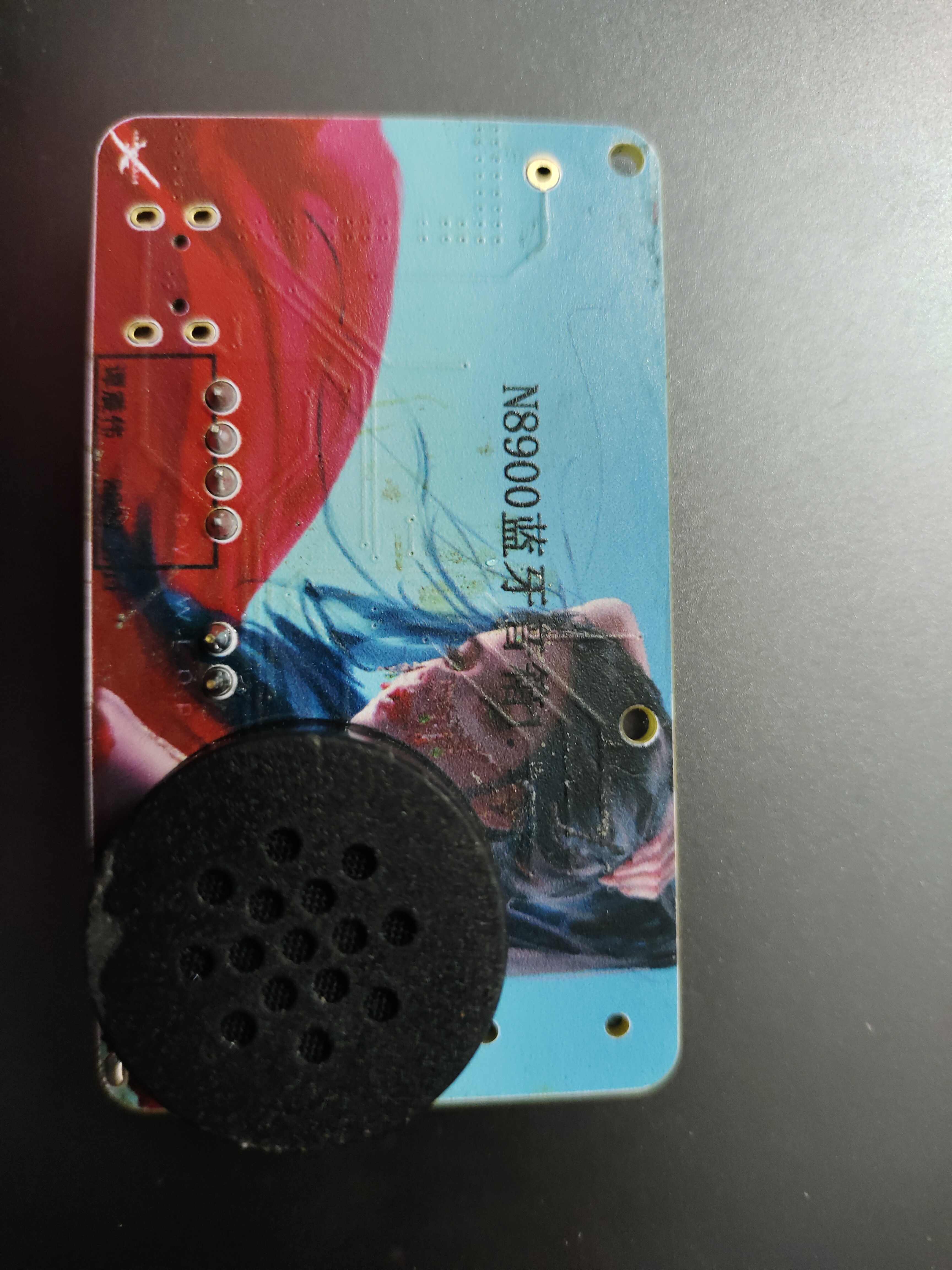

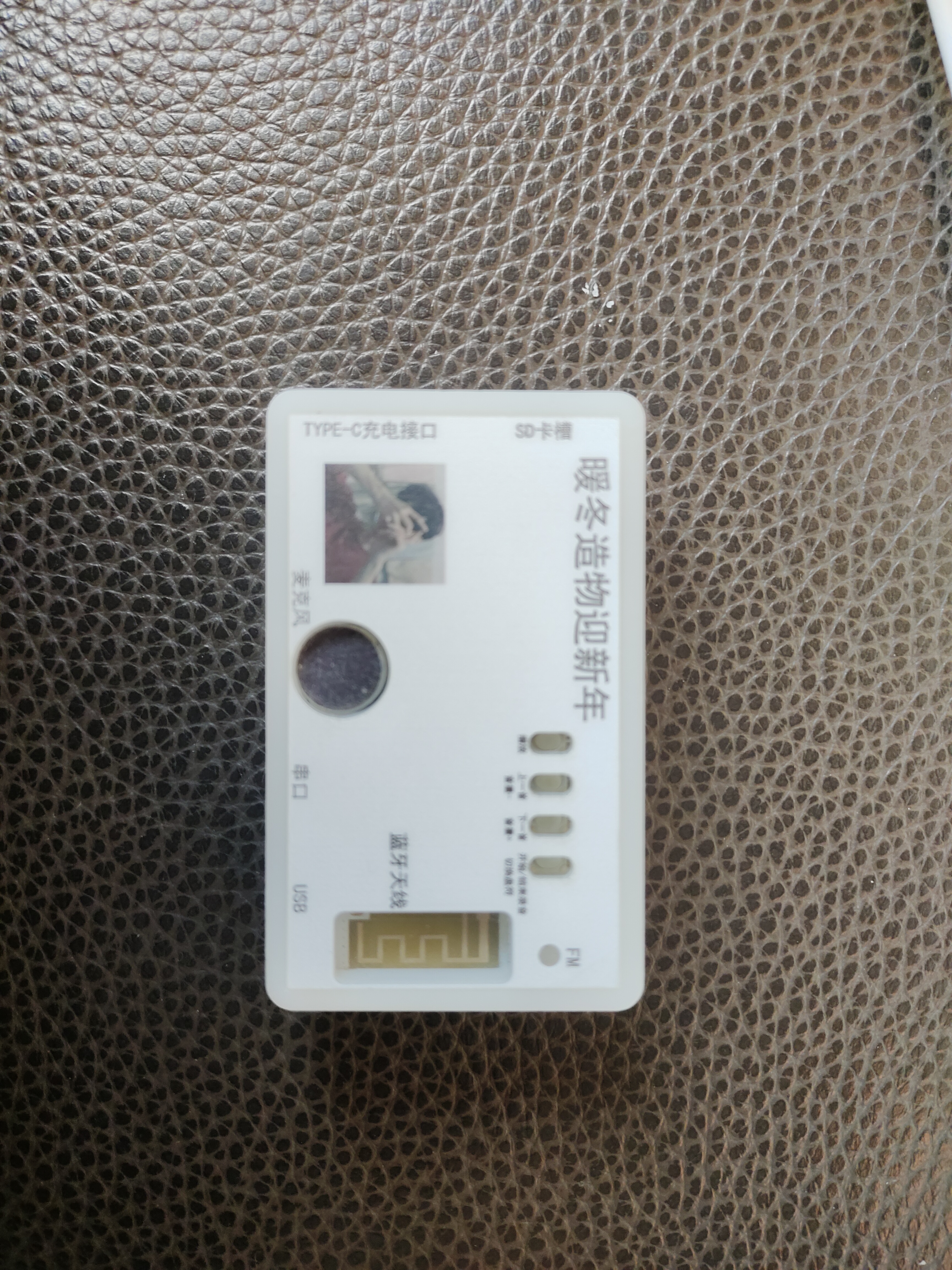

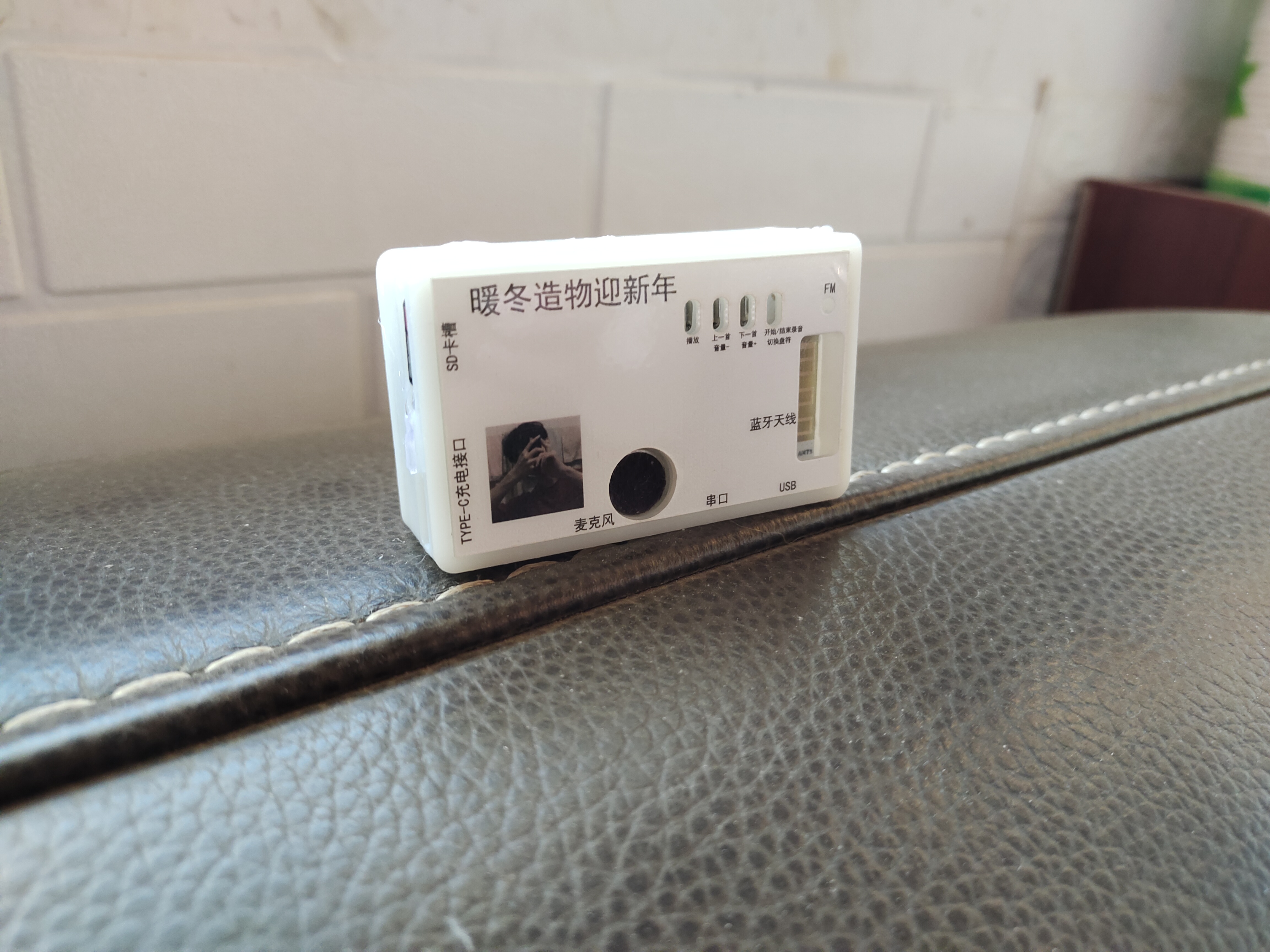

五、实物展示说明
这样看着还不错,背面好看,用了彩色工艺

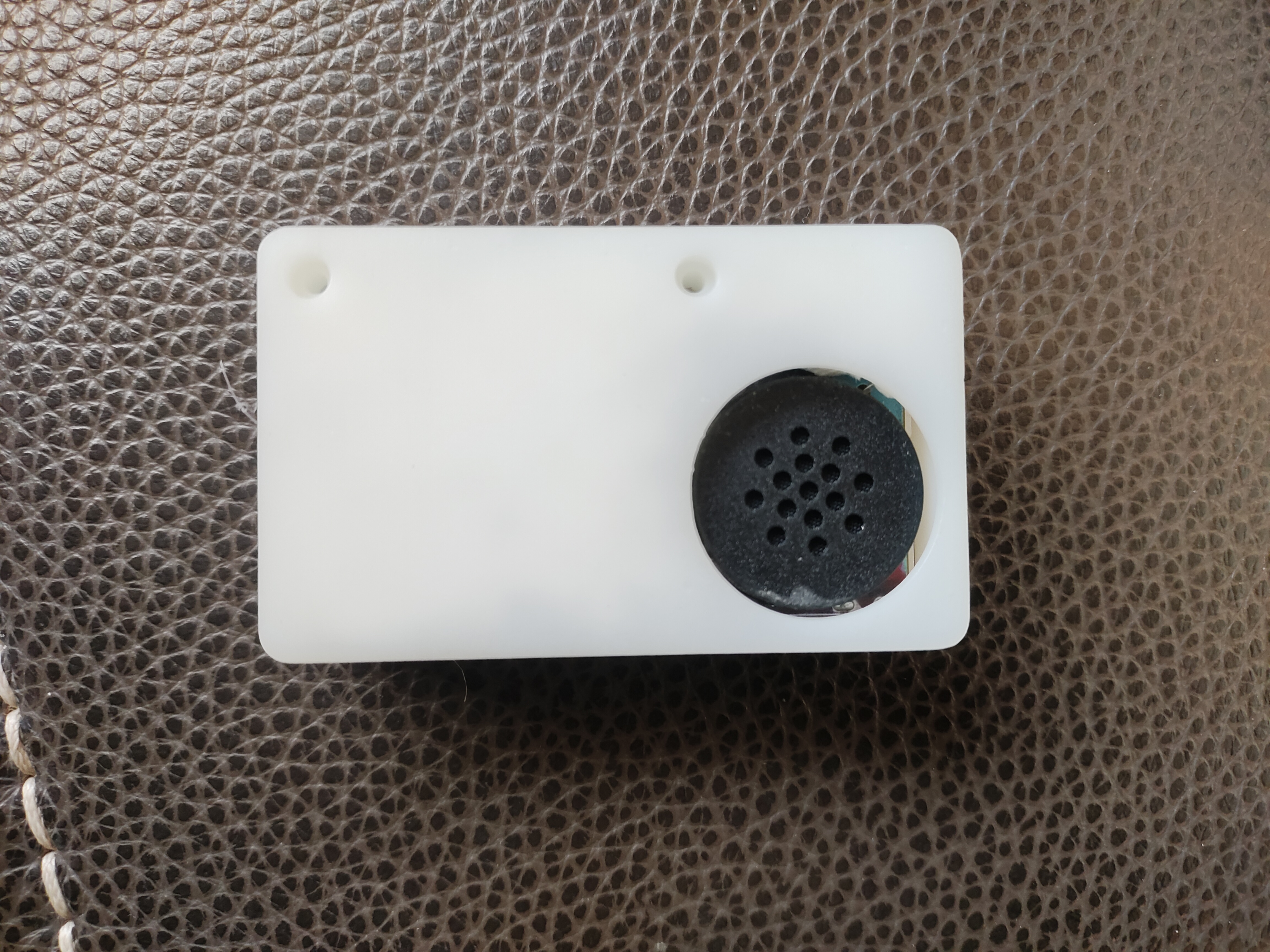

后面将麦克风焊上去了,安装过程中发现外壳安装不上去,我就只能用尖嘴钳剪掉一本分再用胶枪打上胶就好了,不仔细看韩式看不出来,这个面板设计的也不错,安上去刚刚好。
这里是最终实物的呈现,看起来还不错,个人感觉挺美观小巧的。大家注意下,如果要用的话,最好是自己重新设计一个外壳,我这个太拉了。
