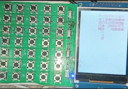

科学计算器@Ai8051U基于冲哥的虚拟显示科学计算器, CDC送电脑虚拟显示,电脑虚拟键盘, 改成:实际键盘,TFT240*320彩屏显示
简介:科学计算器@Ai8051U基于冲哥的虚拟显示科学计算器, CDC送电脑虚拟显示,电脑虚拟键盘, 改成:实际键盘,TFT240*320彩屏显示
创建时间:2024-11-30 14:39:14更新时间:2025-01-20 10:24:55
7*7矩阵键盘,实际上只用到39个按键,最下面的按键可以NC或者添加功能
代码见附件
复刻注意:下载时候,需要按下P3.2处按键使它接地,再按下电源按键,让AIapp-ISP识别到,设置频率为40Mhz。程序中移植了usb不断电下载,下载第一次后就可以usb不断电下载了。
