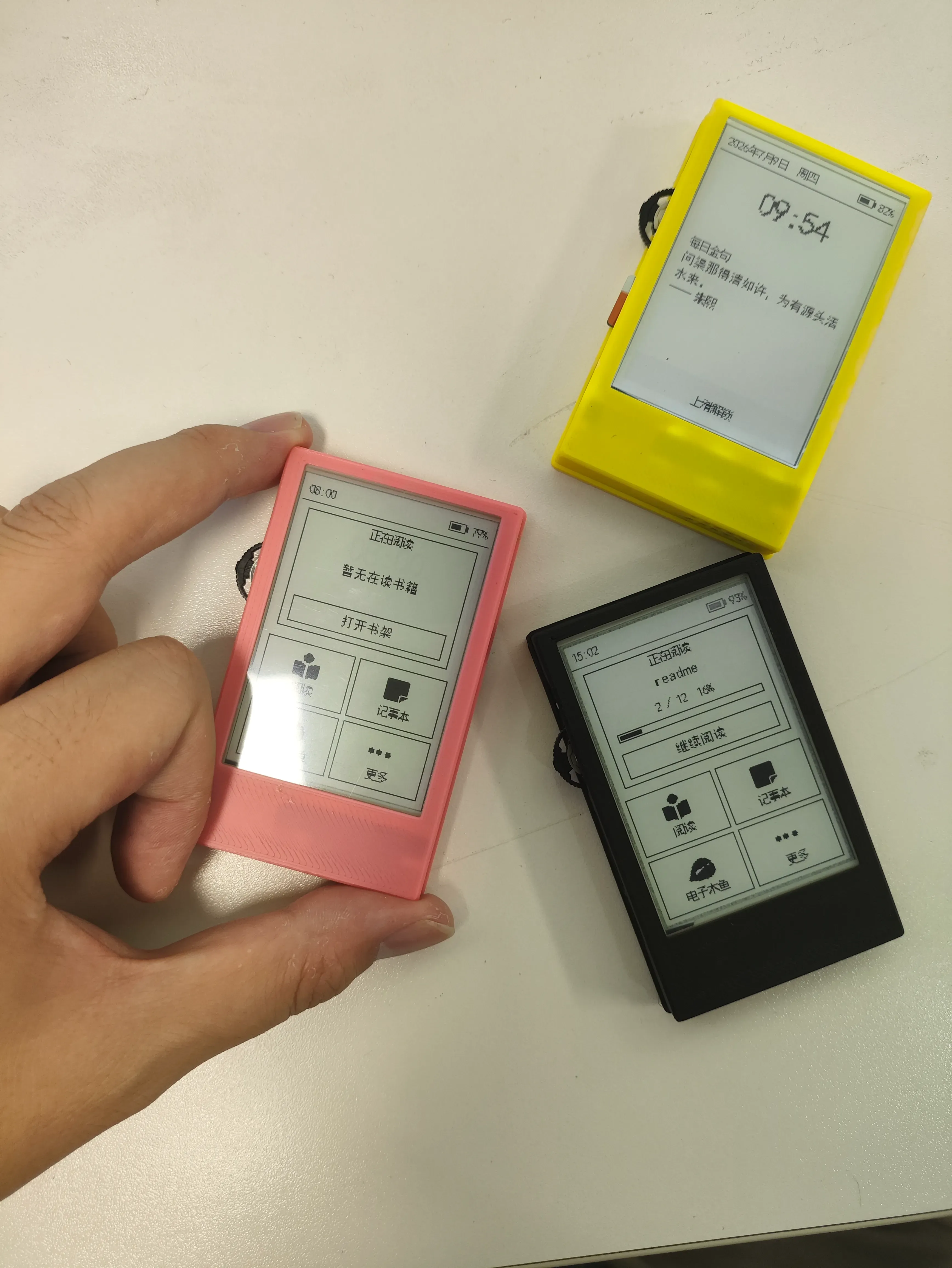

项目简介
Ebook 是基于 ESP32-S3 的 2.7 寸黑白墨水屏多功能阅读器:电容触摸 + 三档拨码快捷键 + TF 卡扩展,在自研 UI 框架(路由 / 合成 / 上屏)上运行阅读、记事本、音乐、天气等 12 款应用,支持 Wi-Fi 热点传文件、USB MSC 与 TF 卡导入,适合开源学习与二次开发。

交互路径锁屏 → 主页 → 应用网格 → 子应用
项目功能
系统能力
  • 锁屏:时间、日期、电量、每日金句;上滑解锁 / PIN 解锁
  • 主页:在读摘要、快捷入口、「更多」应用列表
  • 控制中心:Wi-Fi / 蓝牙 / 夜间模式 / 锁屏 / 省电(下滑状态栏)
  • 拨码快捷键:阅读器 / 列表 / 全局三场景可配置翻页、返回、主页、亮度、音量等(设置 → 按键)

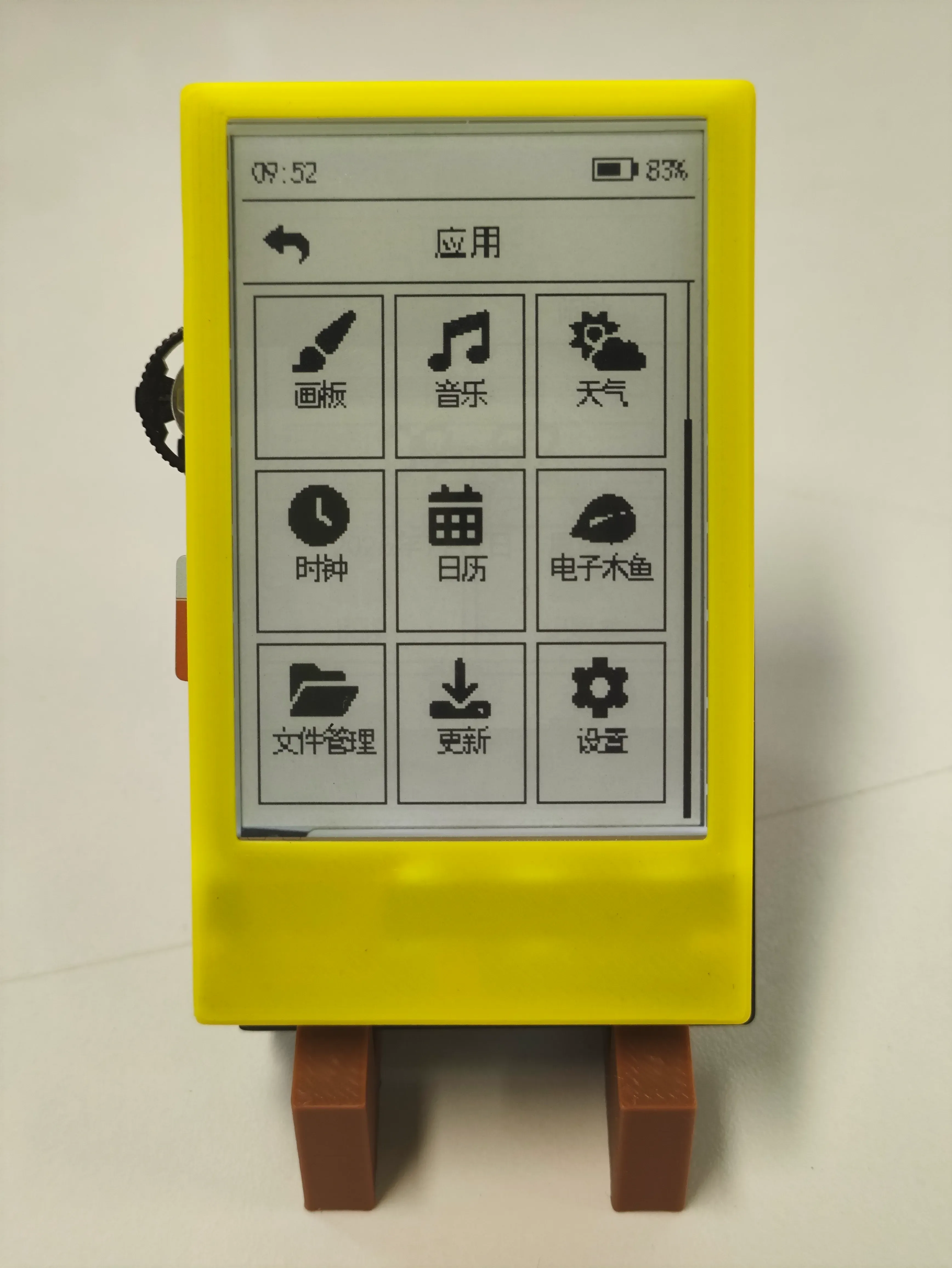

内置应用
应用状态功能概要
阅读已发布TXT 书架、翻页、字号、进度记忆;扫描 Ebook/txt/int + /sd
记事本已发布多文件 TXT 编辑;扫描 Ebook/notes/int + /sd
相册已发布JPEG 解码适配墨水屏;扫描 Ebook/photos/int + /sd
画板已发布1-bit BMP 绘制与导出;目录 Ebook/drawings(优先 /int,可回退 /sd
音乐已发布MP3 / WAV 流式播放;扫描 Ebook/music/int + /sd
天气已发布高德 Web 服务:实况、预报、31 城、IP 定位
时钟 / 日历已发布大字时钟、闹钟、月历视图
电子木鱼已发布敲击计数与音效
文件管理已发布/int(userdata)/ /sd / /assets 浏览
设置已发布网络、显示、按键、声音、时间、存储、安全、关于
更新规划中固件在线升级入口,对接双 OTA 分区

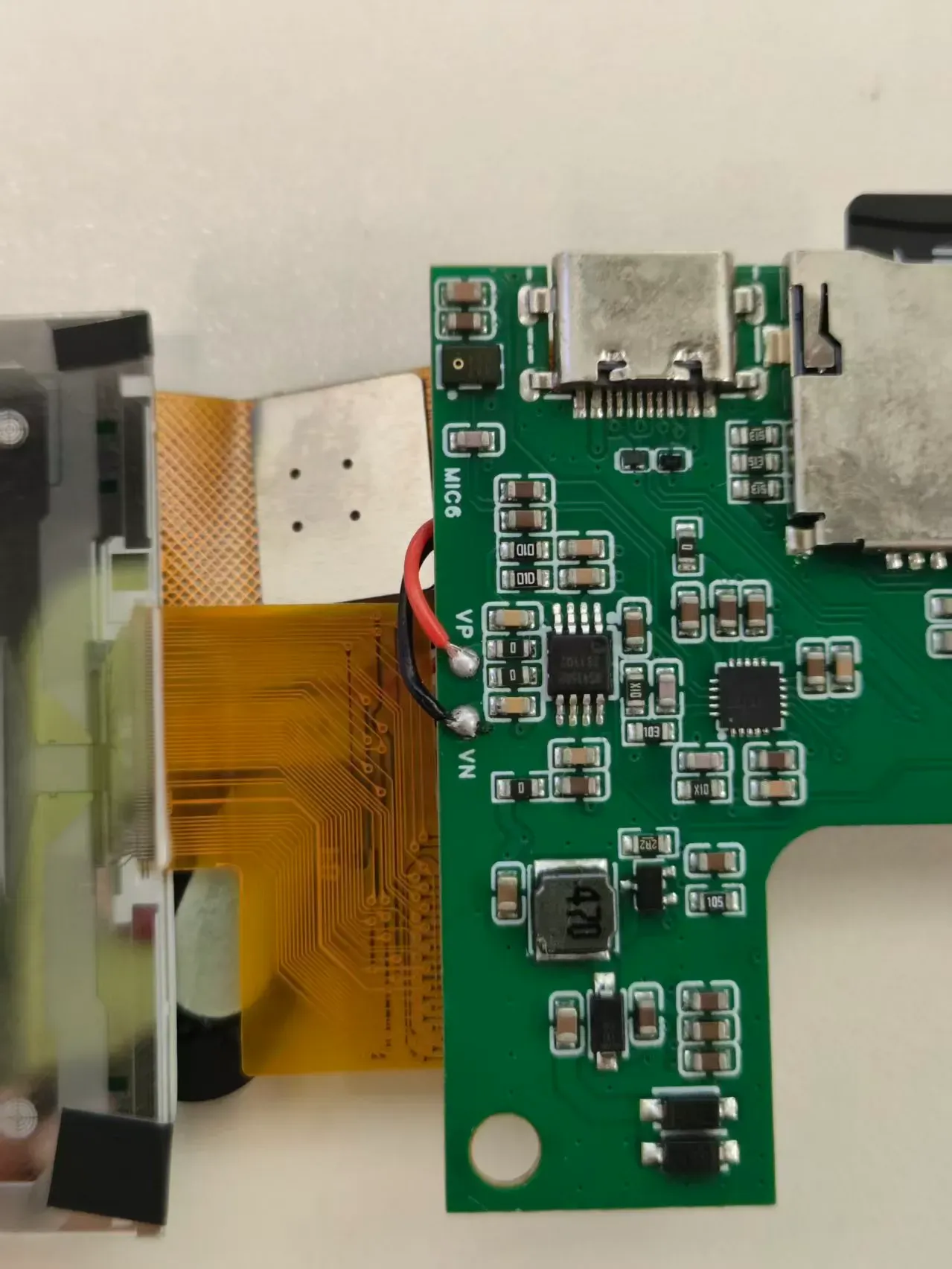

供电切换电路
供电切换电路
默认电池供电;插入 Type-C 后自动切换 USB 供电并为电池充电。
墨水屏驱动电路
墨水屏驱动电路
适配 2.7 寸墨水屏,兼容触摸与前光接口;R27 可调电阻可在硬件上限制前光最高亮度。
音频电路
音频电路
板载扬声器用于音乐播放;麦克风接口已预留,便于后续扩展语音类应用。

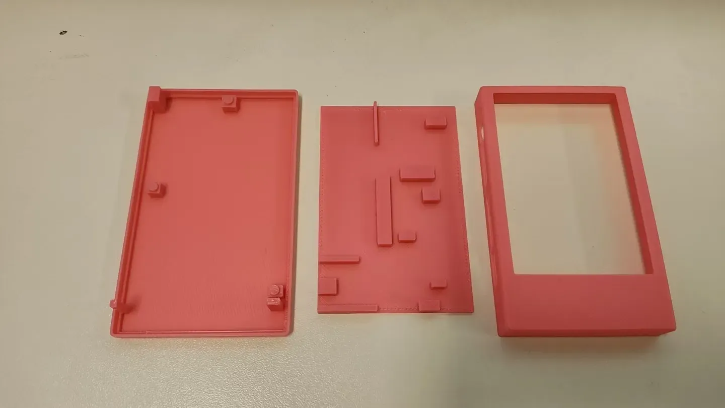

结构与 PCB
整机结构
整机结构
后壳 → 主板 → 电池/支架 → 墨水屏模组 → 前壳

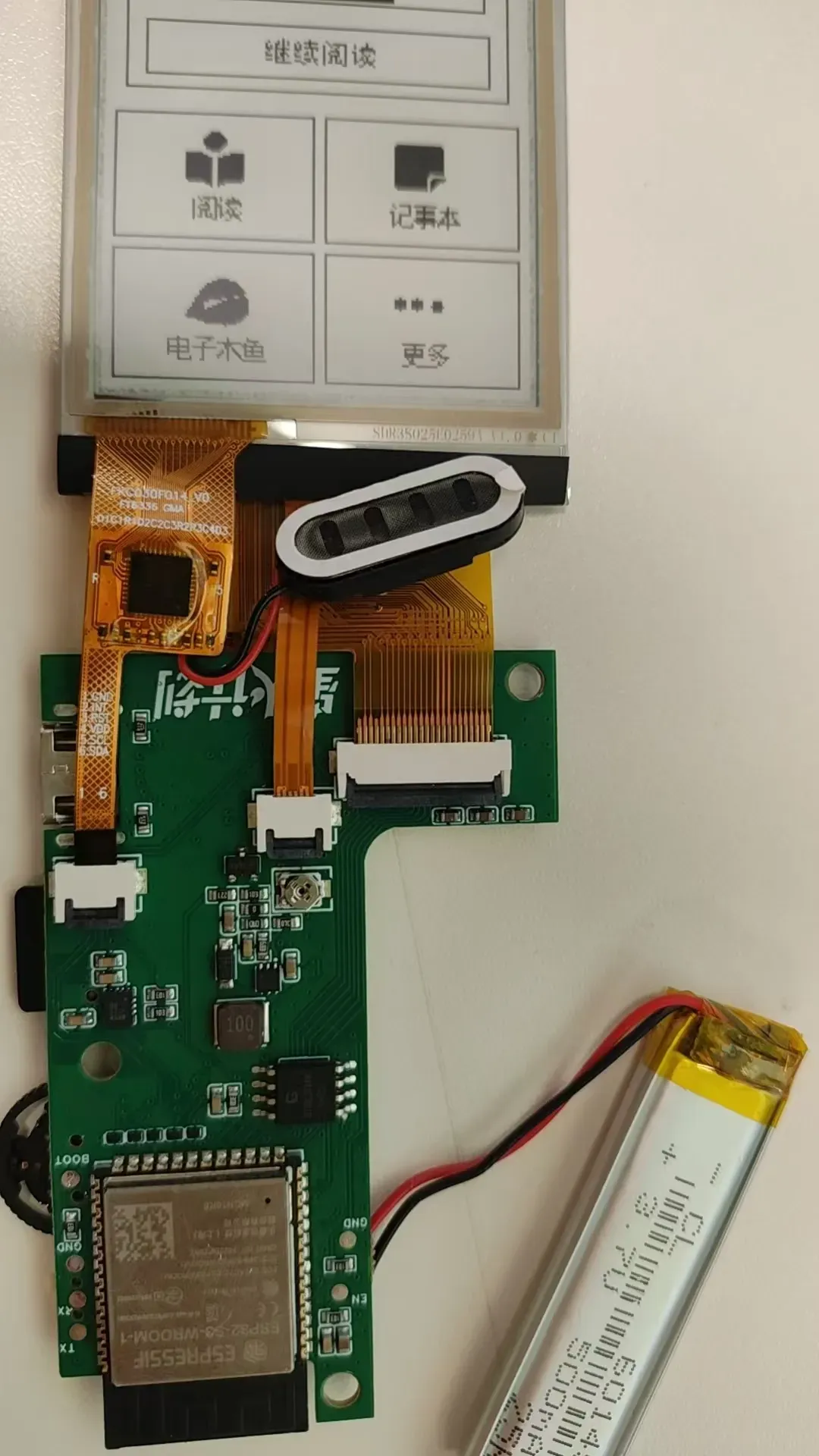

主板俯视图
主板俯视图

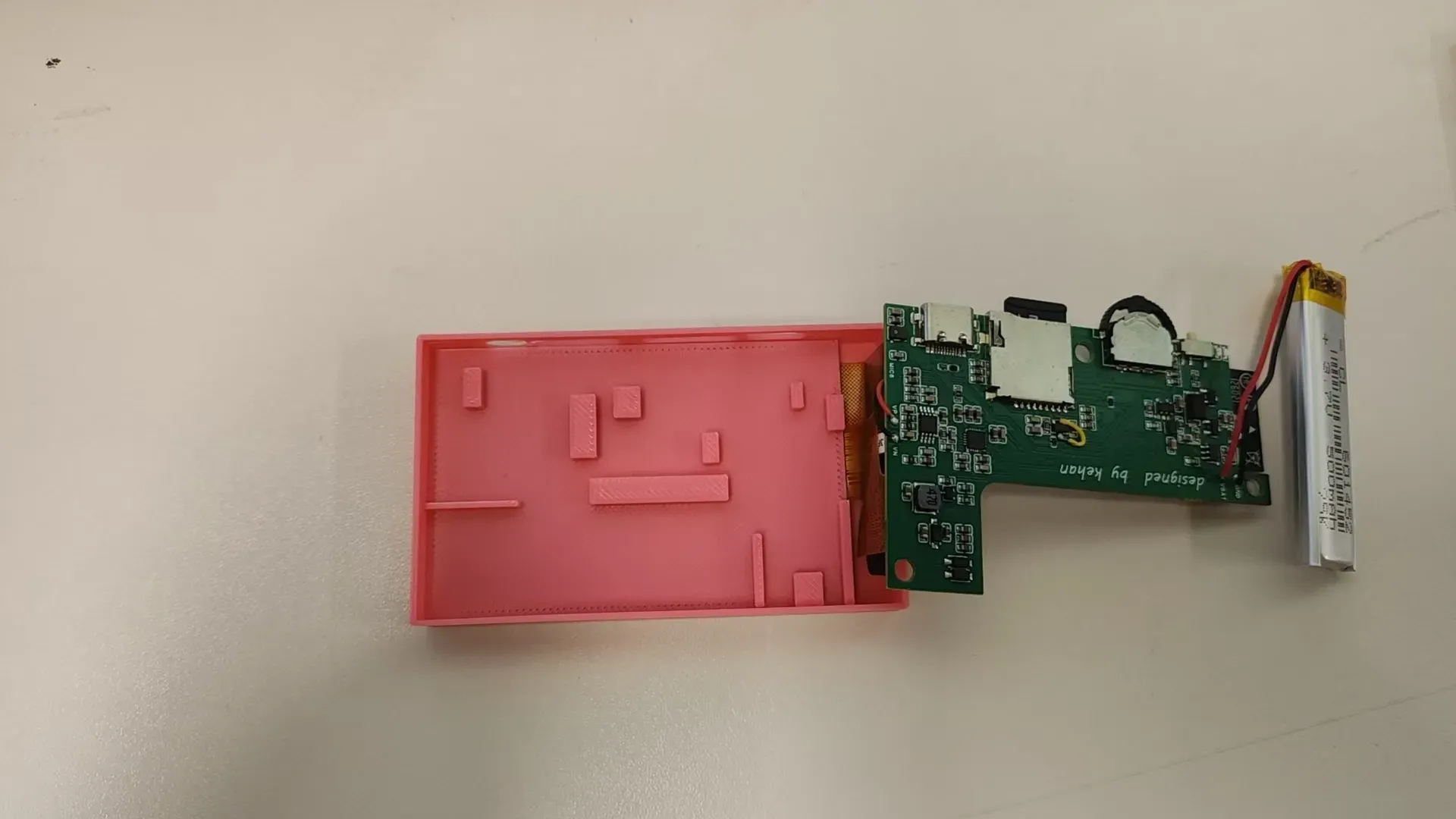

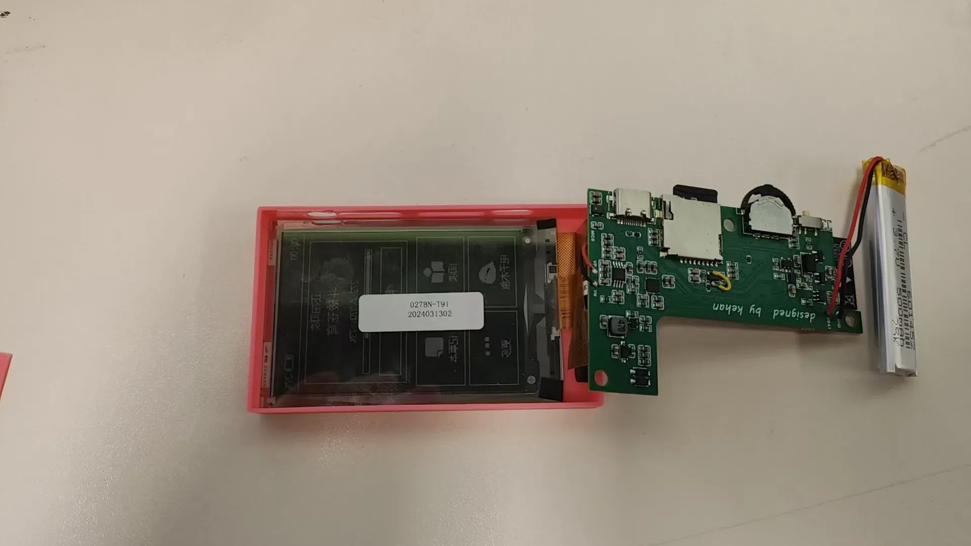

整机组装
首先准备PCB
依次连接屏幕排线,从右往左依次是屏幕排线、前光排线、触摸排线
当然兼容不带触摸或者不带前光版本的屏幕,可自行选择
焊接喇叭并穿过屏幕排线
焊接电池排线注意不要焊接反了哦
开始组装
1,首先确认板子烧录,是否启动正常,然后准备好打印的外壳
2,放入屏幕,推向外壳一边底部
3,放入压板,覆盖在屏幕上方
4,接下来翻转扣下PCB,注意电池排线不要被压着,可以用双面胶固定一下电池,然后把喇叭放在出声孔处
5,最后盖上后壳,先插入底部然后向前推,紧贴屏幕和压板,然后扣下上半部分即可完成
