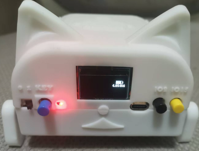

  • 显示:0.96寸OLED,作为小狗的脸部,可显示天气,时间,电池容量,小狗表情等

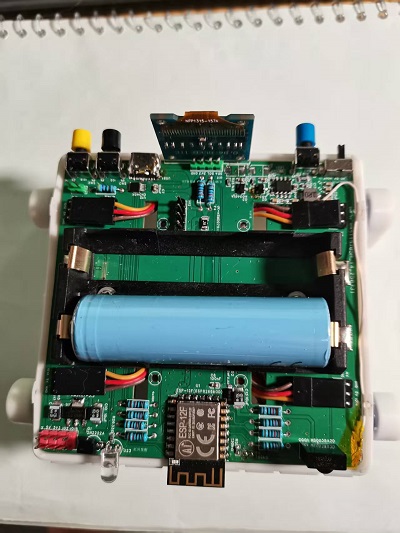

  • 在原创EDA 机器狗的基础上, 重新绘制了PCB与外壳,主控沿用ESP8266-12F

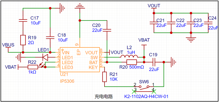

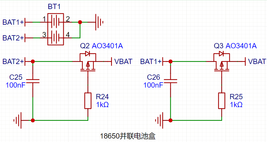

  • 因为串联电池电压8.4转3.3V, 压差大, LDO发热,而且为了防止电池过充需要做电池均衡, 需要购买充电器,而且需要从串联电池中间引出一根线接到电池均衡引脚上,故将串联电池改为并联电池方案, 用PMOS做防反接电路
  • 充电芯片:IP5306,可以为单节3.7V或2节并联锂电池充电,并可提供2A的放电电流,足以供给4个舵机使用.

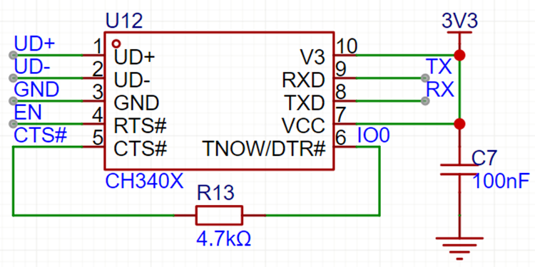

  • 烧录采用的是CH340X,省外围电路,而且省去原设计的跳帽短接GPIO0与GND, 省去调试时接线的时间,唯一缺点是TYPE-C比较容易粘锡短路,必要时可将引脚封装向外加长,用此方案可以充电同时烧写程序.

    图1:并联电池盒
    第一版并联一个TVS,防MOS被击穿, 实际测试电池反接时,TVS瞬间高温熔焊脱落,本质上还是二极管.
    图2:IP5306充电电路
    图3:USB转CH340X

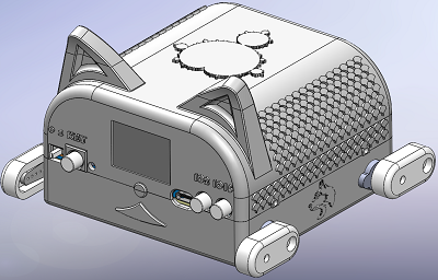

    图4:三维前轴侧视图

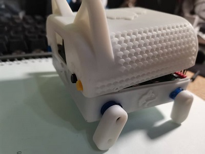

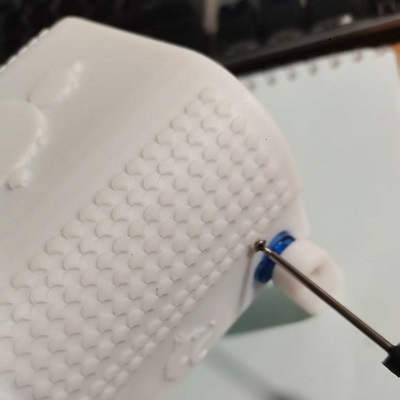

    顶部放了一个Mandelbrot集图案,一方面美观,其次想看下不同尺度下打印的效果,使用树脂+光固化打印后, 上下壳配合的唇缘之间留0.2间隙,实际装配有间隙,可见光固化精度较高, 分形图案Mandelbrot集体现得也很细致.
    两侧为了防滑,包覆了鱼鳞纹

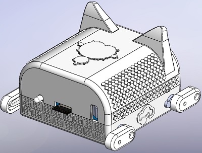

    图5:三维后轴侧视图
    后侧用传统云雷纹装饰,留有红外接收和红外发射窗口

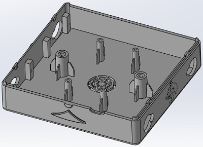

    图6:底壳
    内部设置装配凸台,方便拧自攻丝,底面开通风孔散热

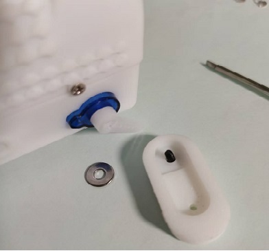

    SG90舵机采用螺丝固定方式

组装过程
图1:焊接

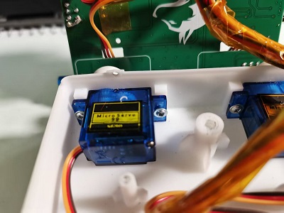

图2:安装舵机

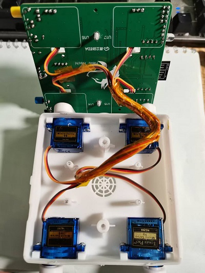

图3:线束
图4:合盖
图5:上下壳拧在一起
图6:固定四只腿

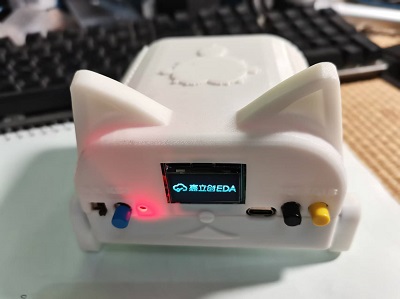

实物图
上电后
