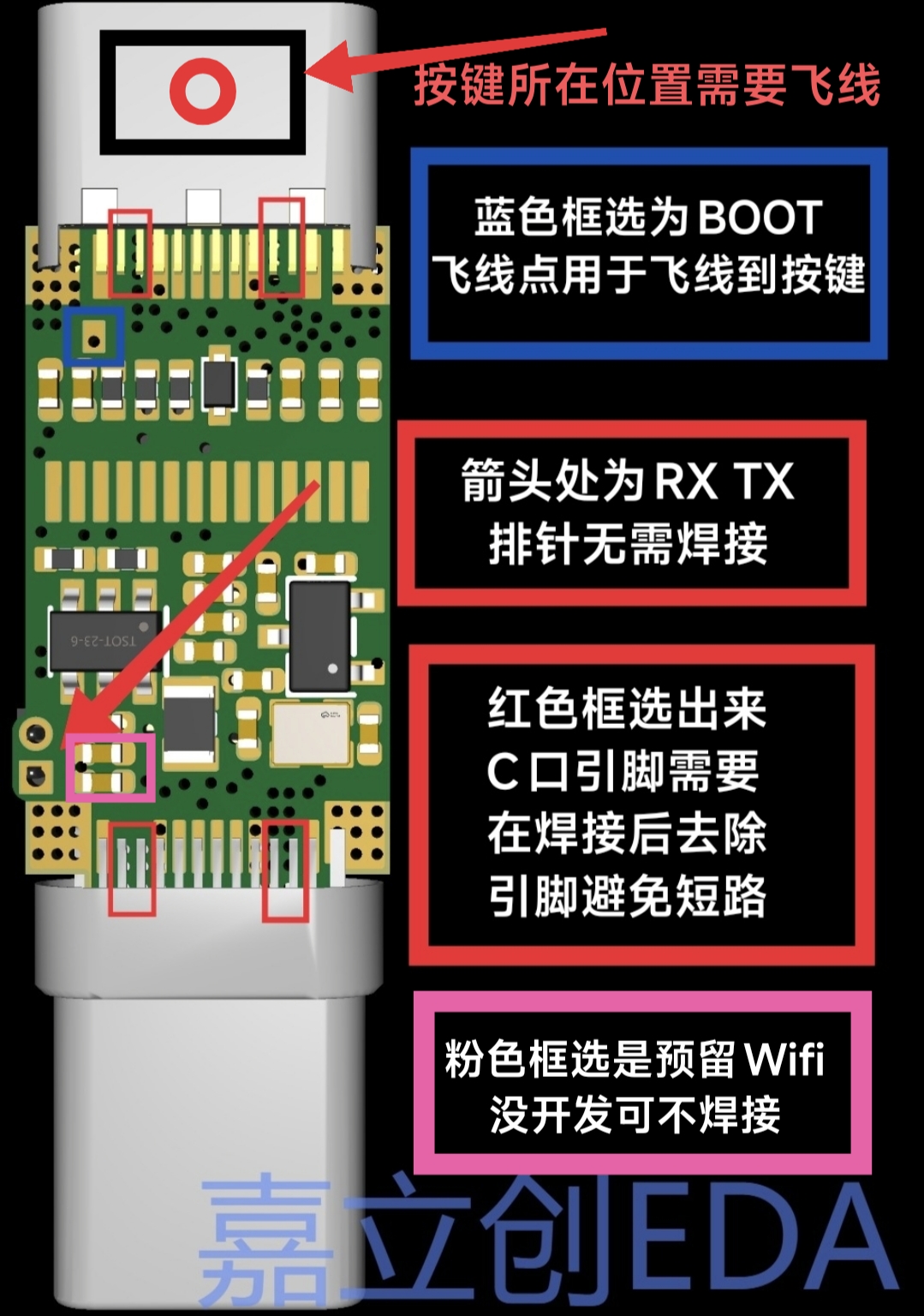

使用一个按键来实现调整屏幕亮度,按键需要飞线实现功能(详情查看实物图)
按键与BOOT复用即是进入下载模式的按键也是调整亮度的按键,后期有可能会实现更多功能!(一般不会有更新了)
项目可使用按键也可不使用,按键只有调节亮度无其它功能
强烈建议加上按键功能目前已更新多个功能
外壳也区分了两个不使用按键功能的选无按键外壳一体性比较强

焊接优先焊接屏幕一面的元器件(下图)焊完后测ESP一面3.3V正常后在继续下一步避免烧毁芯片!
打板厚度默认1.0mm,但是建议选择0.8mmtype-c夹板厚度不一,0.8相对比较好挤压安装进去,如果选用1mm需要挤压安装到位避免焊接不良和频繁使用弯折断裂
​​另外Type-c公头一点选用和我的一致并且和实物图一样加焊四周提升强度
如果是新手或相对知识比较少的强烈建议打印烧入板(烧入版也是需要购买烧入器串口设备的直接连接电脑是无法烧入)
排针位置为RX TX,因为空间限制做出来凸起所以PCB在凸起部分需要打磨一点点才不会挡住外壳装不进去(如下图箭头所指位置)当然不需要外壳买个热缩管套住也是可以的
下面这个图需要注意蓝色框选区域的作用,此处引脚是不用去除的,需要留着用于烧入程序
灰色长条是镍片用于加强GND连通,因为体积问题PCB内部没有足够空间给GND所以过流能力会有所下降也会发热,此处加镍片加强GND也能减少发热问题
上面图片需要飞线的地方请根据下面实物图来焊接操作,图内已标注!上图蓝色框选建议焊接到type-c引脚上(实物图为例)方便后续固件升级功能
