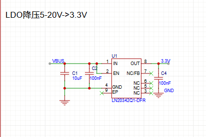

2.1 电源供电部分
供电来源于充电器输出电压,该电压在5~20V之间,会超出AI8051U正常工作电压,选择LDO进行稳压,本次选择的LDO型号为LN20342,
该LDO最大支持40V输入,满足要求,输出电流为200mA,满足整个系统工作过程中最大电流消耗。在使用过程中,整个系统的工作电流较小,
芯片没有明显发烫,输出3.3V电压稳定。

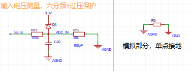

2.2 电压电流采集电路
本次使用了AI8051U的两个IO口做电压电流采集口,分别采集充电电压以及经过采样电阻转换后的电流;供电电压采用电阻进行六分频,并加入了过压
保护,将输入单片机的电压限制在3.3V。R17为1K,125mW电阻,可承受最大电压约为14.3V,P=(14.3-3.3)^2/1000=121mW.若果电压过高,电阻将
会失效烧毁;关于电流采样,将采样电阻放置在低侧,进行低侧采样,AI8051U的IO口可以直接通过ADC通道读取采样电阻电压值。模拟采样部分电路
与数字部分地隔开,通过0Ω电阻连接,可以有效防止数字信号对电压采样的干扰。

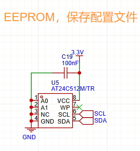

2.3 关键信息保存
使用EEPROM对采样功率信息进行保存,因为该芯片也是使用I2C通信,因此只需将该芯片的数据和时钟线接入I2C
总线即可,节省IO资源。

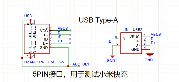

2.4 电压输入输出连接
下图是本次电源输入输出接口。分为公头和母头,公头接充电器,母头连接USB数据线,注意母头的地不与GND网络连接,而是接入采样电阻进行低侧采样,并将采样电阻接地

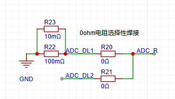

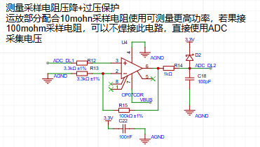

2.8 采样放大电路
因采样电阻功率限制,100毫欧采样电阻最大功率2W,因此通过该电阻的电流最大为:sqrt(2/0.1)=4.47A,超出该电流会损坏采样电阻。为了实现更大功率采样,
可以将采样电阻更换为10毫欧,1W,电流可达sqrt(1/0.01)=10A,然后通过运算放大器对电压进行放大,放大后的电压接入ADC口进行转换。

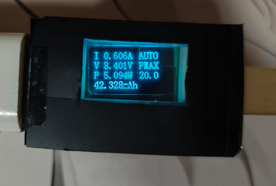

3、实物图
                                           产品实物图

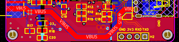

4、PCB设计说明
1.在PCB设计中,电源部分走线需要过大电流。因此走线需尽可能粗并进行开窗,后期焊接时加锡,增加载流能力。
2.采样电阻应采用开尔文接线,提高采样精度

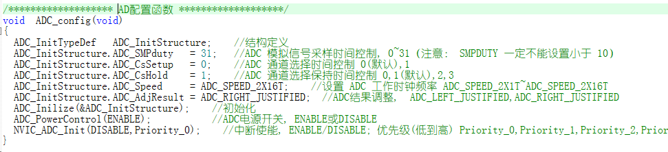

5.1 ADC参数配置
ADC采样使用的IO口为P1.6和P1.7,对应通道为通道6和通道7,现将两个IO口设置为高阻输入,然后配置ADC模式开启ADC采样

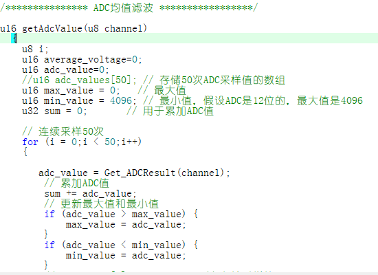

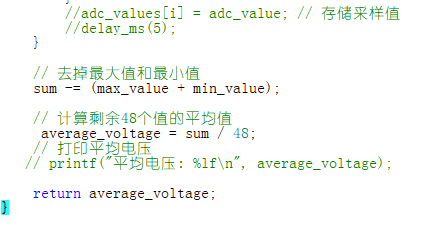

5.2 ADC均值滤波
采集一次ADC值可能会因为某些原因导致值不准确,因此本算法共采集50次值,去除最大最小后求出平均值即为ADC转换值

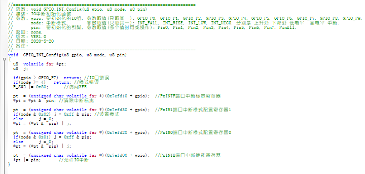

5.3 按键识别

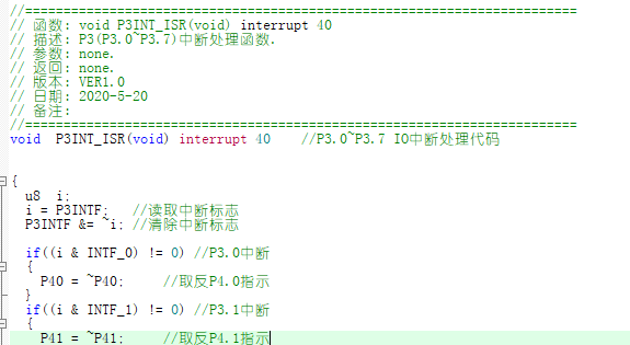

以上为IO中断配置以及中断服务函数代码,使用中断功能对按键进行识别
