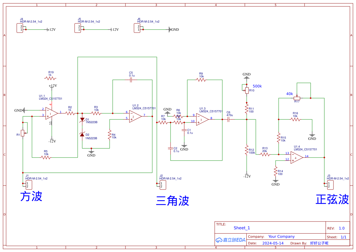

原理

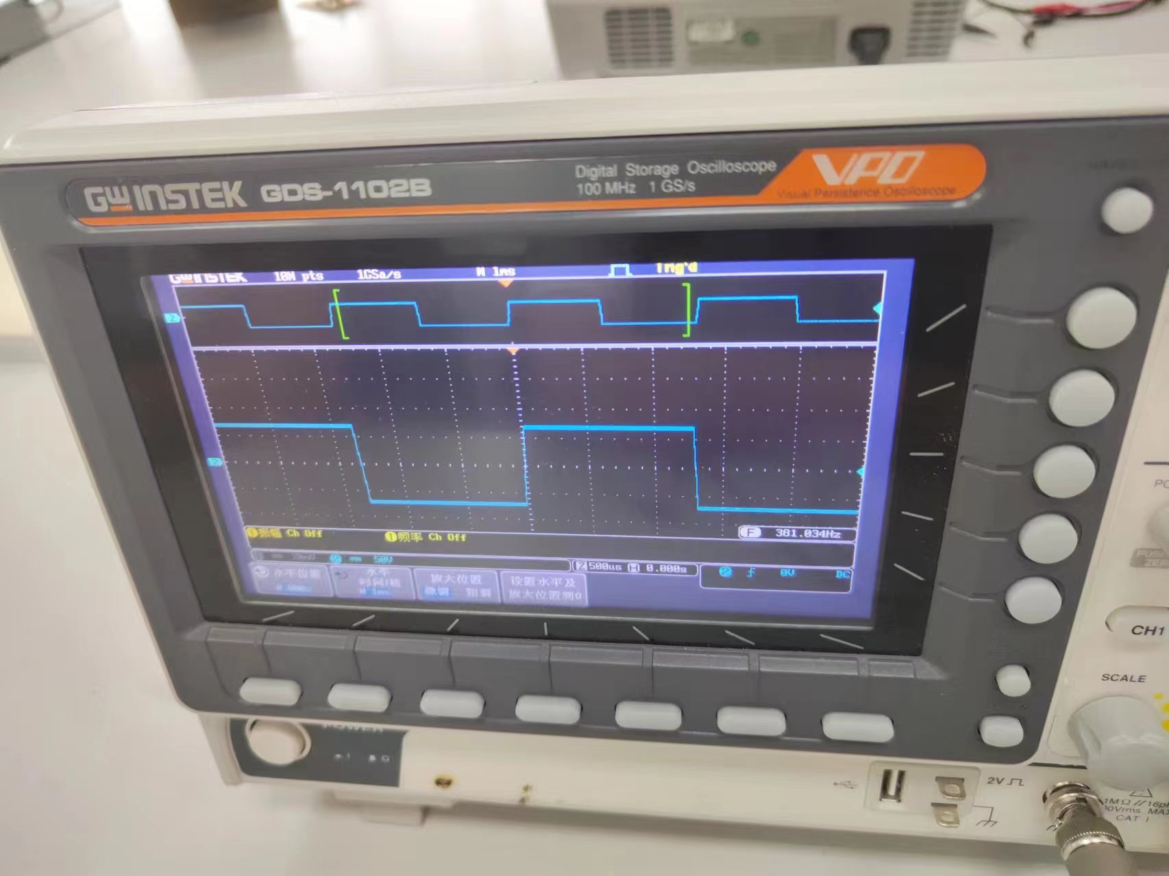

方波产生:通过两个运放组成的滞回比较器产生
三角波产生:输出的方波通过积分电路产生

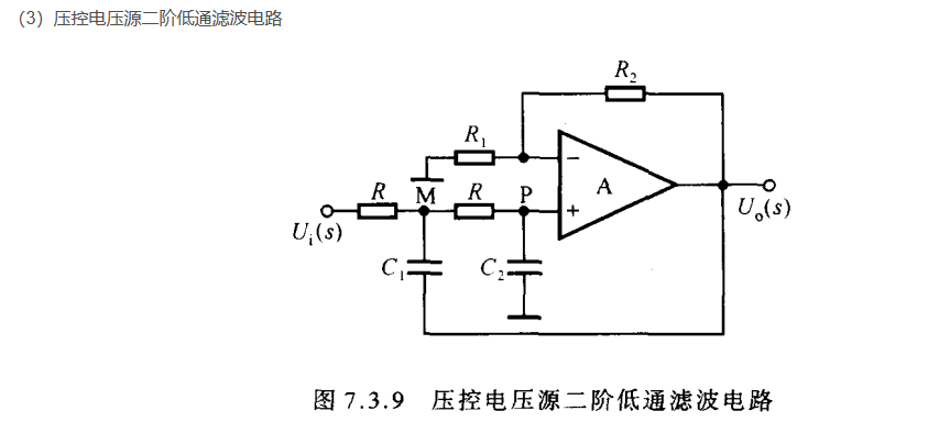

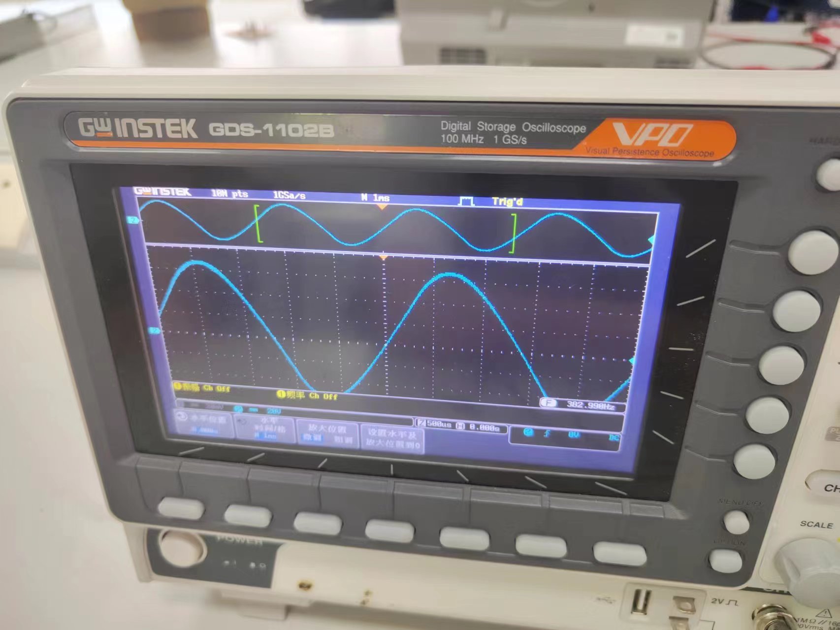

正弦波:方波通过压控电压源二阶低通滤波电路形成近似正弦波后经过偏压电路和反相放大电路输出
实测验证
测得波形如下,频率可调
