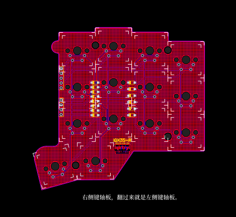

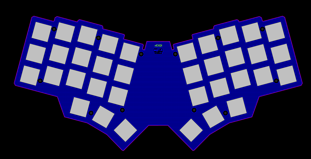

工程特点:
1、采用ZMK固件、板载E73主控的蓝牙有线双模键盘,人体工学的配列设计,全键可编程
2、500mAh的锂电池置于中间位置下方,将键盘高度控制最低。
3、全部采用1U/1.25U按键,键帽配备简单便宜,无需卫星轴。
4、PCB采用分割设计,左右拼接,尺寸大小符合免费要求,无需卫星轴,制作简单便宜。
5、主控板与键轴板元件面均可朝上或朝下,朝上键盘会更矮,朝下以后维修会更方便,附件中的固件适用于主控朝上。
