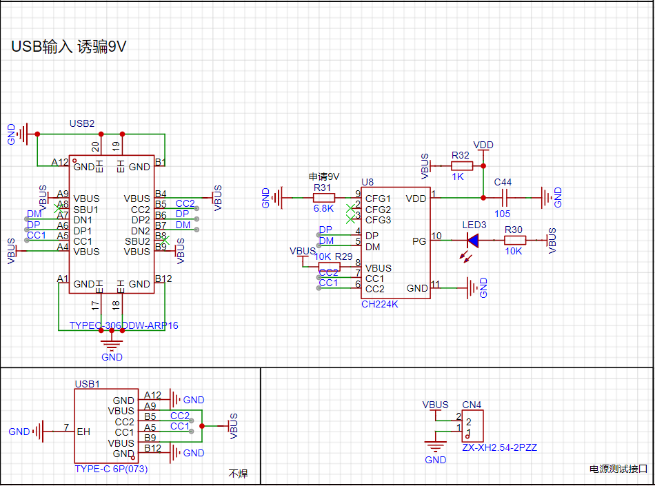

示例图1--电源电路:
采用TYPEC-306DDW-ARP16接口作为供电接口,同时使用对应的USB数据引脚接入CH224K对应的USB引脚处,诱骗9V供电,该电路可以提高功放的功率,提高通用性。一般USB快充线都不会太差,可以避免应电源线太差导致的问题,LED3可以指示是否诱骗到9V。

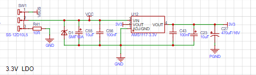

示例图2--3.3VLDO供电:
将5V或9V降压为3.3V给MCU和蓝牙模块,该电路用了钽电容和大电容可以有效滤波,减少应功放和开关电源对MCU和蓝牙模块的干扰,保证电路的稳定性。

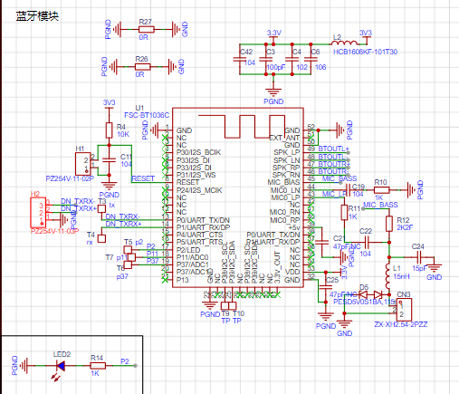

示例图3--FSC-BT1036C蓝牙模块:
FSC-BT1036C 是蓝牙双模模块系列,支持蓝牙低功耗和兼容的音频和数据通信系统。它将超低功耗 DSP 和应用处理器与嵌入式闪存、高效能立体声编解码器、电源管理子系统、I²S、LED 驱动器和 ADC I/O 集成在 SOC IC 中。默认情况下,它配备了功能强大且易于使用的 Feasycom 固件,使用户能够通过串行接口使用简单的 ASCII 命令访问蓝牙功能,其功能类似于蓝牙调制解调器。

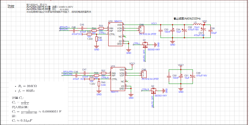

示例图4--双NS4111音频功放:
用于放大FSC-BT1036C蓝牙模块的音频,NS4111是一款10W单声道AB/D类切换音频功率放大器。470nF和39K的电阻调整放大倍数,Av=250k/39k=6.41倍(AB)。

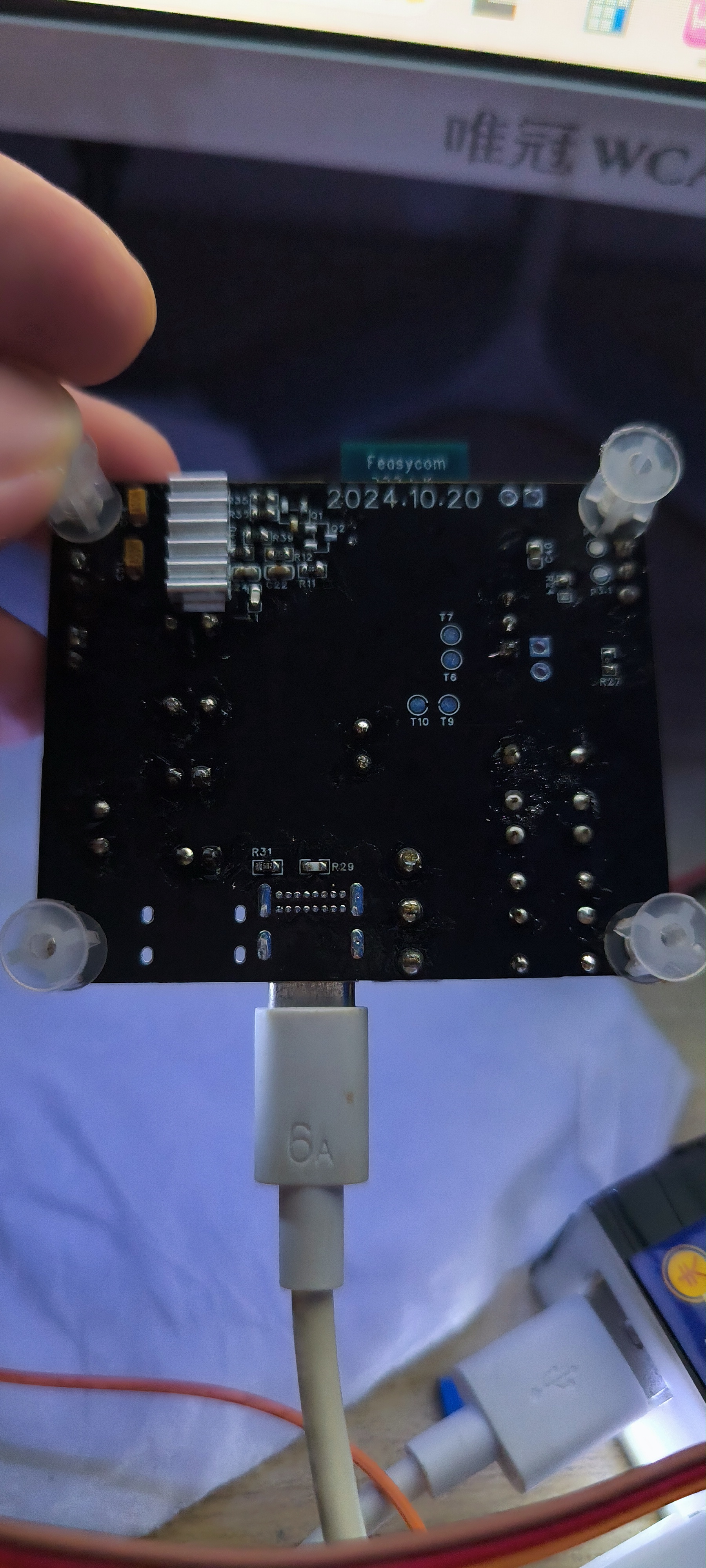

该蓝牙音响设计主要用于桌面播放声音,配合电脑使用,所以我自己用的时候声音不大发热不多,要是要长时间大功率工作需要优化PCB布局,把功放分开布局加大PCB散热面积,加大散热片,要不然再最大声音时功放会在两分钟内过热保护。测试的喇叭为3R3W的全频喇叭,如果用4R5W的喇叭应该会更好,我手上没有合适的喇叭。(我使用小米原装的90W快充头作为电源输入测试最大声音,两分钟左右功放烫手保护了,测试音频为渡口(Hi-Res无损音乐)没有听出功放失真)
软件还在开发中,目前的版本我自己测试的没有明显问题,我会开放源代码,有兴趣和能力的可以自己再开发,本人时间和能力有限有时间再接着写,如果要复刻最好自己维护代码的能力,因为可能有我没有测出来的问题。
两个YPEC都可以用不过贴片的不好焊,建议用插件的,用插件的时PCB的厚度的最好不要超过1.0MM要不然引脚穿不过PCB容易虚焊。

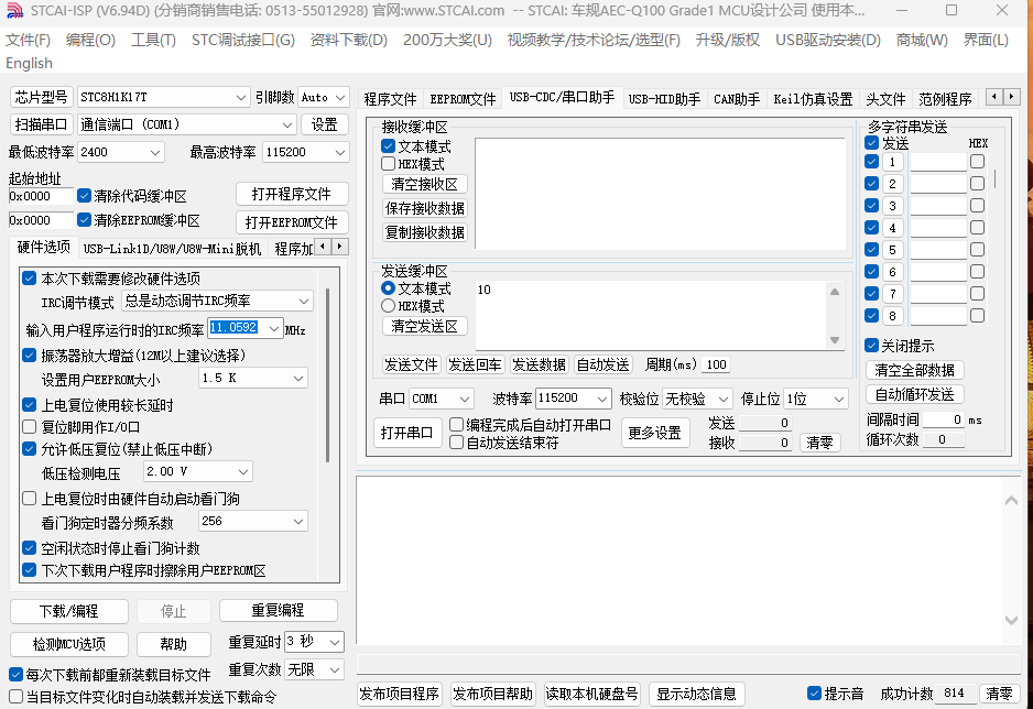

烧录时EEPROM的大小要设置在1.5K要不然调声音时每一次都会从0开始加,不会保存关机前的声音,我把声音保存在第三个扇区,其他设置按图片来就行。
