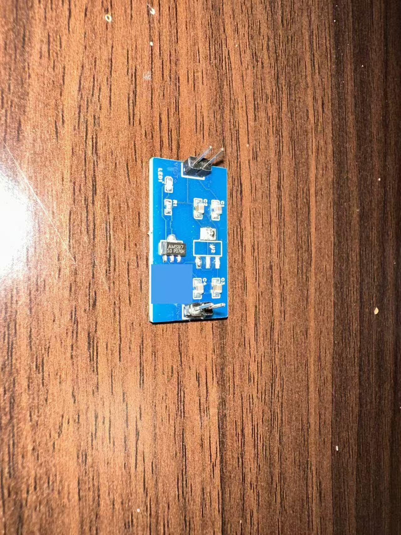

制作方法
1.将0805电容放在输入输出焊盘上(两边各一个或各两个,总容量加起来1UF以上,不分正负极)
2.将芯片按照方向放到焊盘上
3.将电阻放到焊盘上(不分正负极)
4.将LED放到焊盘上(正极靠近电阻)
以上原件可用焊台或者电烙铁
5.焊接排针(2P*1和6P*2)
最后上电如果LED亮了就成功了
效果图:
注意,两个芯片位只能焊一个,因焊接两个导致芯片损坏的概不负责

2.2 焊接故障排查
如果出现上电没反应以及芯片发烫或LED不亮,可以检查一下芯片是否完好,引脚顺序是否是GND,VOUT,VIN的,因为有些假冒版本是GND,VIN,VOUT,不能互用,再检查一下电容是否短路,针对芯片没问题,但LED任然不亮的问题,可以检查一下LED是否有问题,以及正负极是不是焊反了,可以换一个试试,如果还是不行就检查电阻或者换一片AMS
如果还是不行请查阅2.3 其他问题
2.3 其他问题
如果所有元件都检查过了,也换过了,还是不行,那就是排针的问题(输入或者输出的短路了,重新焊一下),如果排针换了还是不行,那可能就是焊接温度过高(或者时间过长),把PCB内部的线路焊断了,属于内部损坏,暂时没有解决方法,除非飞线解决
