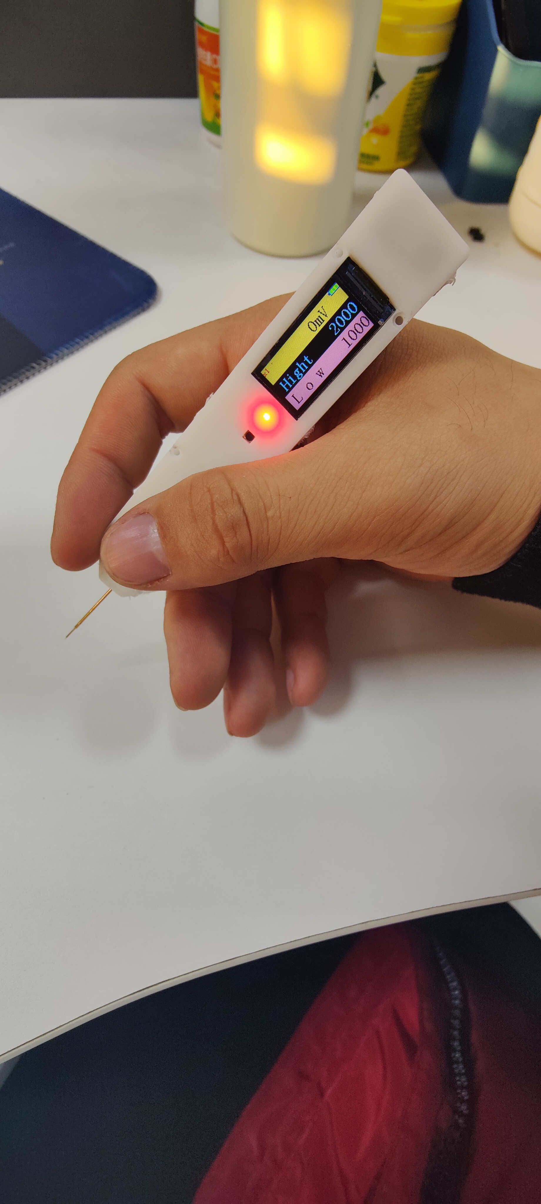

基于CW32F030的便携式多功能测试笔设计
测试笔的操作方式,轻点住电路板某一节点便能进行测试;晶:晶体管,泛指一切电子电路

如上图所示,多功能测试笔有一红一绿两颗LED用于电平指示,其中绿色用来指示低电平、红色用来指示高电平(焊接时需要注意LED的颜色),两颗LED与MCU的连接均为灌电流模式(注:LED和显示屏同时起作用,其中LED作为快速指示灯,方便用户通过余光就能确定当前的状态)。
一颗无源蜂鸣器用于额外的指示(比如通断测试),增强用户感知。需要注意的是此处使用的是无源蜂鸣器,不能使用有源蜂鸣器(那么小体积也没有常规的有源蜂鸣器)。
需要注意的是,我 在蜂鸣器供电中串接了一颗200Ω的电阻来限制电流,如果在实际使用中你觉得蜂鸣器提示音太轻或者太响,可以更换此电阻,但不能将阻值设计的太小,否则会因为过大的电流拉低系统电压,从而引发异常!
还有一颗侧贴的LED作为笔尖照明灯,方便在机壳内部等较为昏暗的场景进行测试,可以根据需要更换限流电阻来设定自己需要的亮度。
