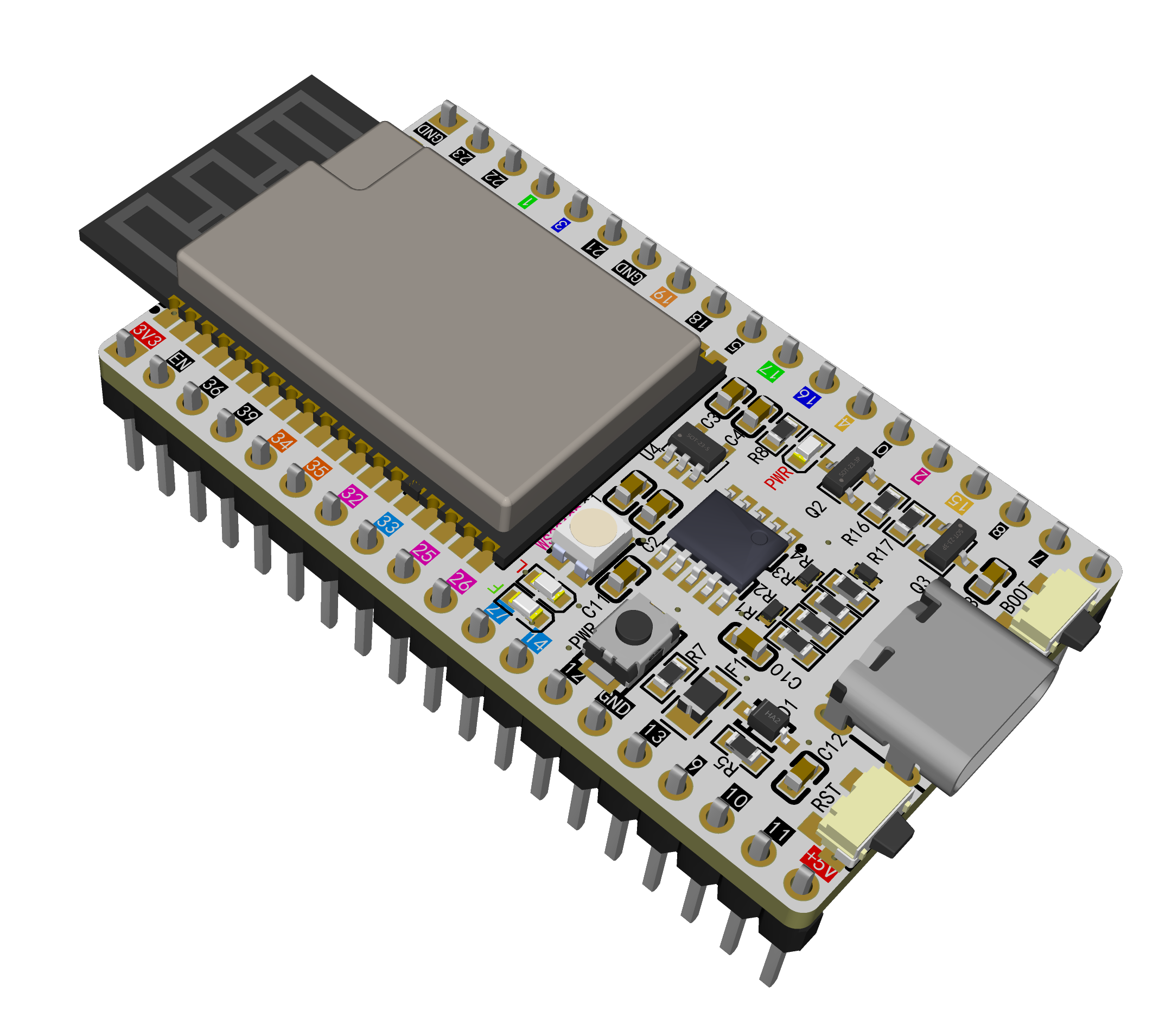

基于ESP32制作的小智,支持使用天问核心板进行唤醒!引脚同火星熊ESP32面包板配置。
简介:基于ESP32制作的小智,支持使用天问核心板进行唤醒!引脚同火星熊ESP32面包板配置。
智能便携电子设备设计大赛
MIT License
创建时间:2025-02-20 18:32:17更新时间:2025-06-18 14:59:28

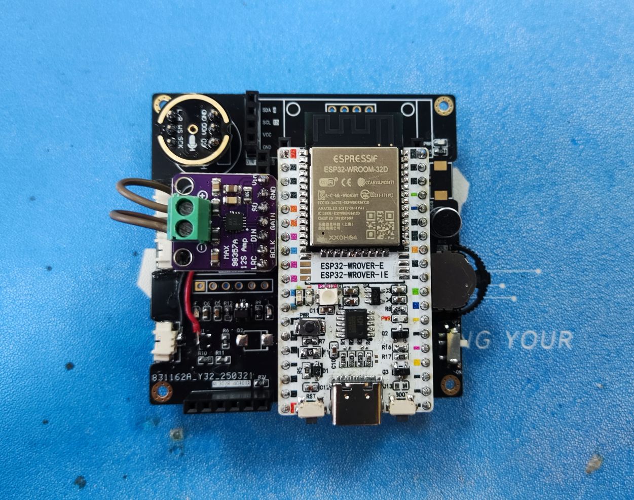

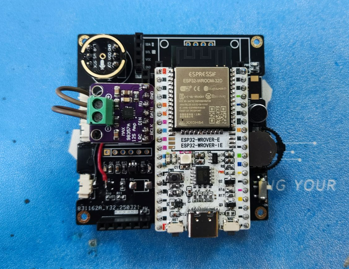

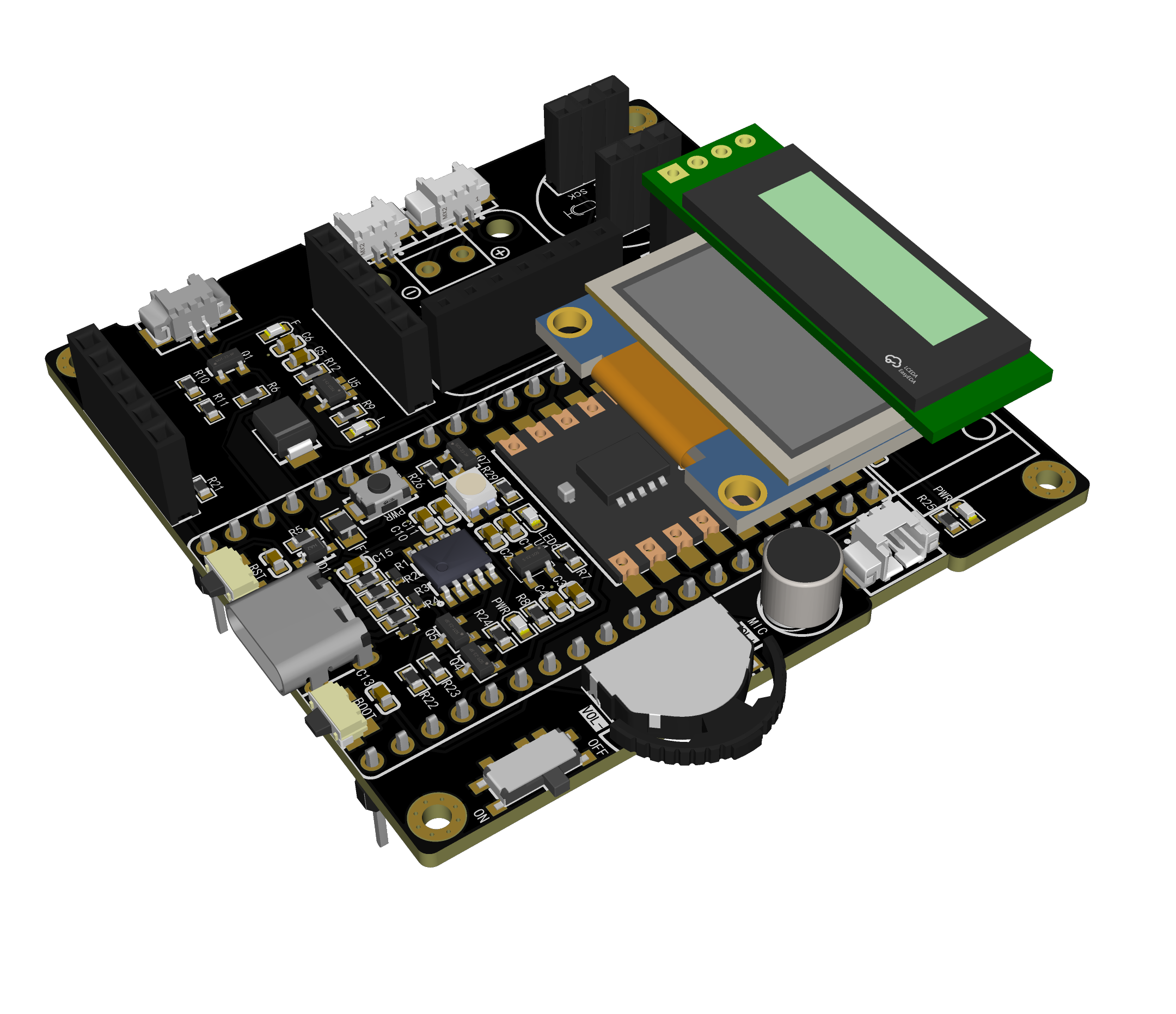

基于乐鑫ESP32模组的默语小智管家,由ESP32开发板和语音扩展板两部分组成!
使用ESP32+MAX98357+INMP441+ASRPRO的组合,可以使用天问模块实现语音唤醒和自定义唤醒词!

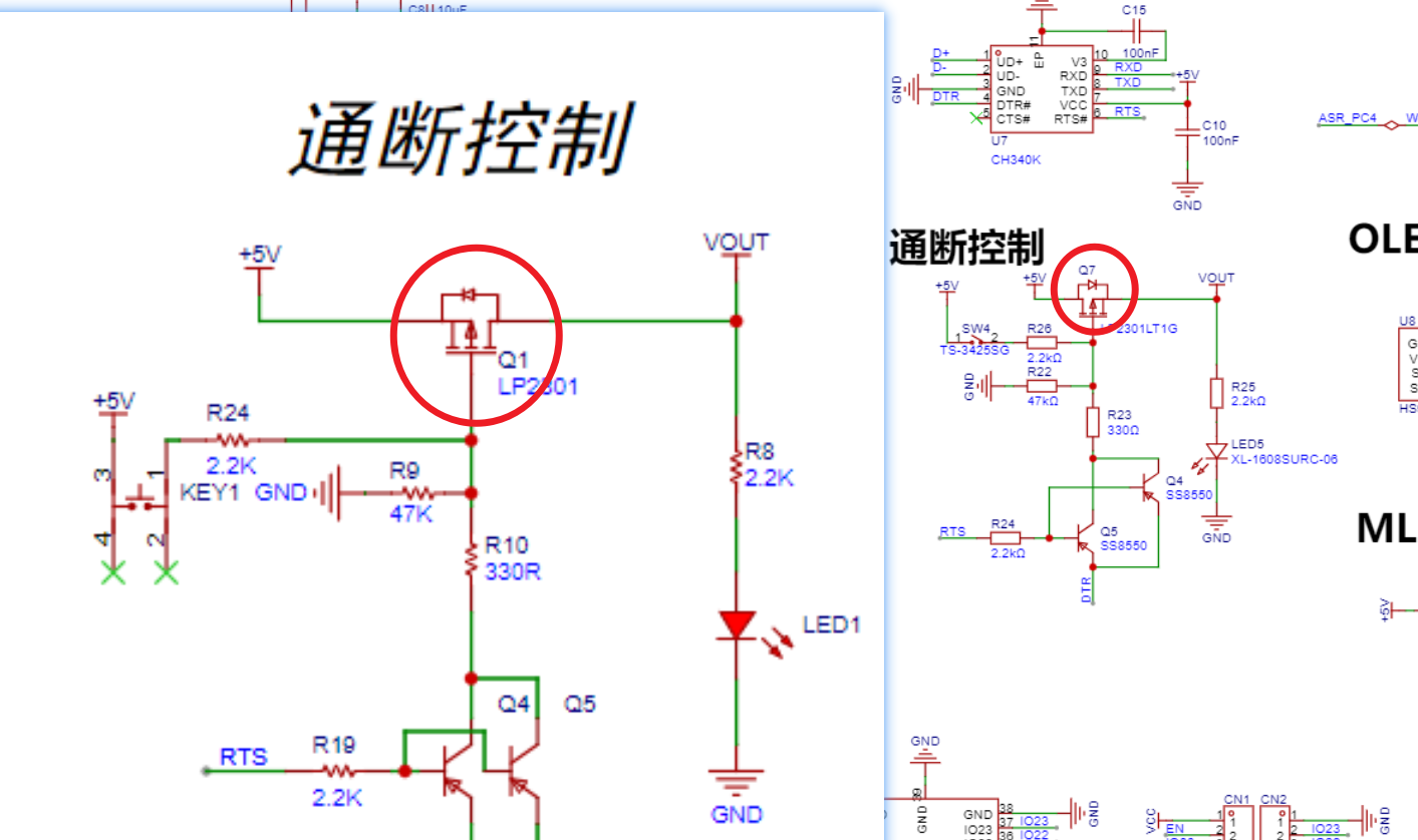

更新:2025/04/06  修复Q7 2、3脚位走线错误导致的自动下载失败问题。
