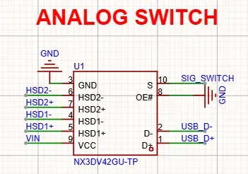

  • 使用NX3DV42GU-TP模拟开关,选择与USB电路导通的芯片

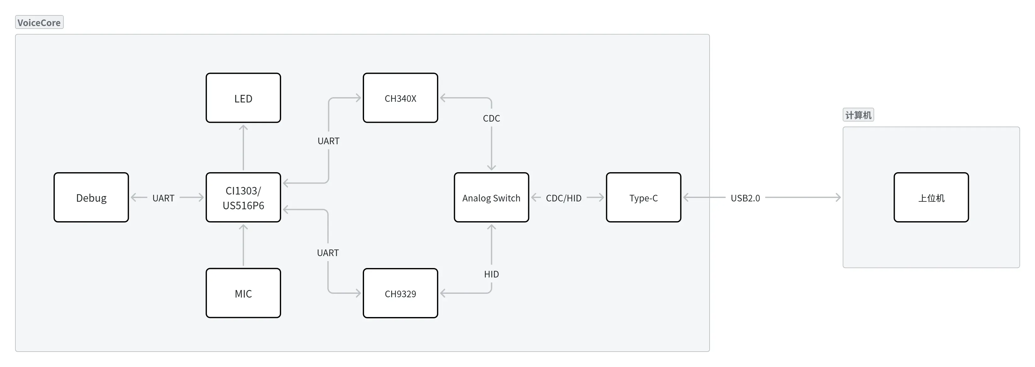

原理解析
本项目由以下部分组成,麦克风采集部分、CI1303/US516P6主控部分、CH9329模拟HID设备部分,本项目主要是通过麦克风接收语音信号并进行处理,提取人声进行解析,解析成功后主控把响应控制指令转换为CH9329对应通信协议发送给CH9329,CH9329再转换为标准HID键鼠信号到计算机。
麦克风电路:
  • 常规版
    采用驻极体麦克风,通过差分信号连接到CI1303芯片。
  • 极速版
    采用模拟硅麦克风,通过模拟信号连接到US516P6芯片。
下载控制电路:
下载控制电路的功能为选择与USB电路导通的芯片,当按下按键时,电子开关截止,CI1303/US516P6断电,模拟开关控制信号被拉低,USB电路与CH340下载电路导通,松开按键后,CI1303/US516P6上电,进入boot模式,模拟开关控制信号仍被拉低,此时检测是否有需要固件烧录,检测超时后,CI1303/US516P6进入正常模式,拉高控制信号,USB电路与CH9329导通,接着芯片复位CH9329,使其重新初始化,进入正常工作状态。
状态图
USB切换电路串口下载电路电源开关电路

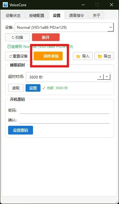

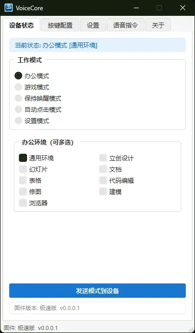

上位机
上位机使用QT开发(版本:Qt6.10.2),用于显示设备的当前状态和配置设备参数,主要功能如下:
  • 设备状态显示
  • 组合键配置
  • 宏配置
  • 自动点击配置
  • 固件更新
  • 语音指令显示
上位机界面
固件更新
上位机集成了两个不同版本语音识别芯片的更新软件,能够根据识别到的设备版本启动响应的升级程序
更新选项
更新步骤
  1. 点击固件更新按钮;
  2. 在启动的更新程序中选择固件升级选项;
  3. 选择要更新的固件;
  4. 按住设备按键,等待界面刷新端口;
  5. 选中刷新的端口;
  6. 松开按键,开始更新;

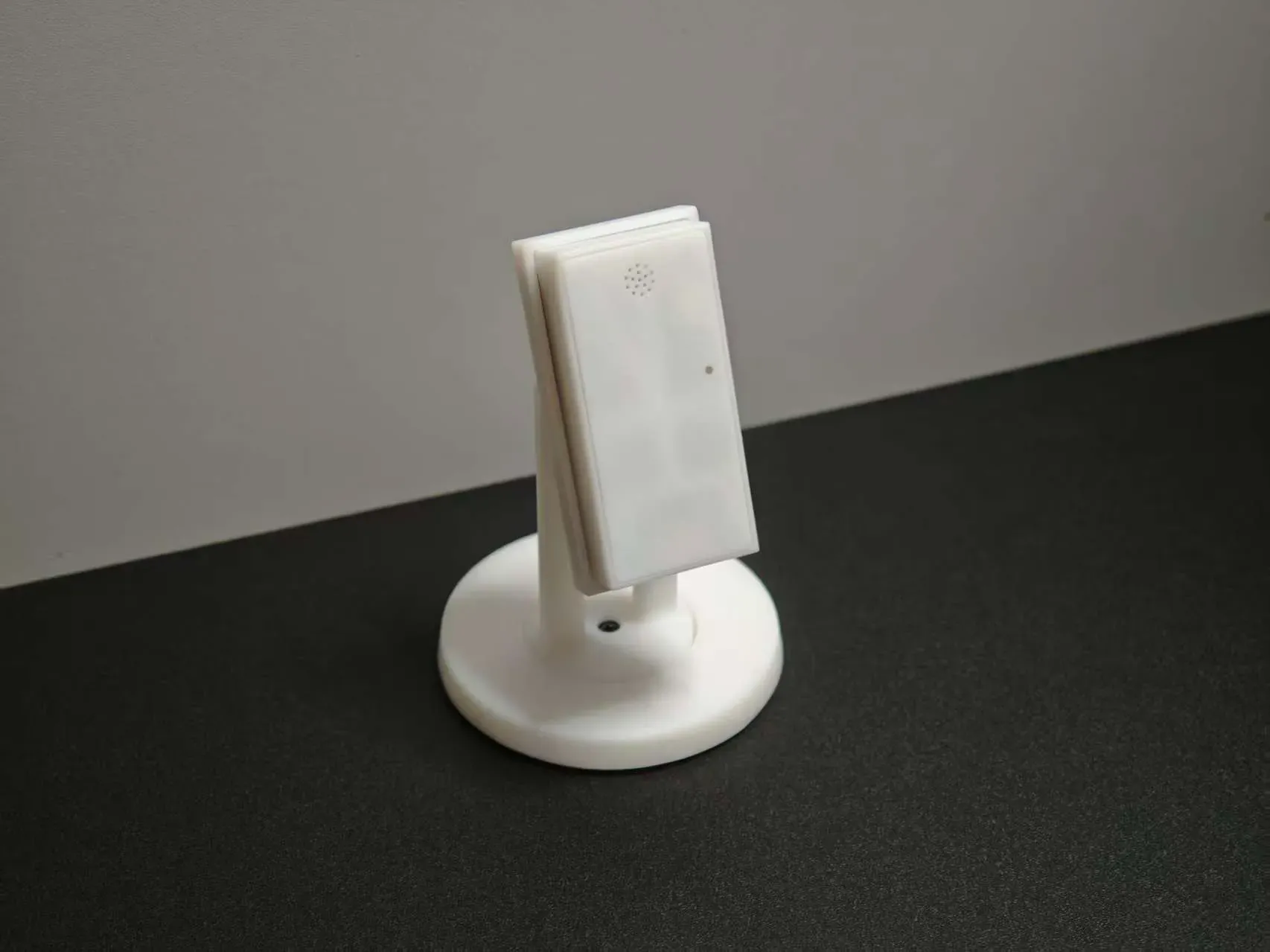

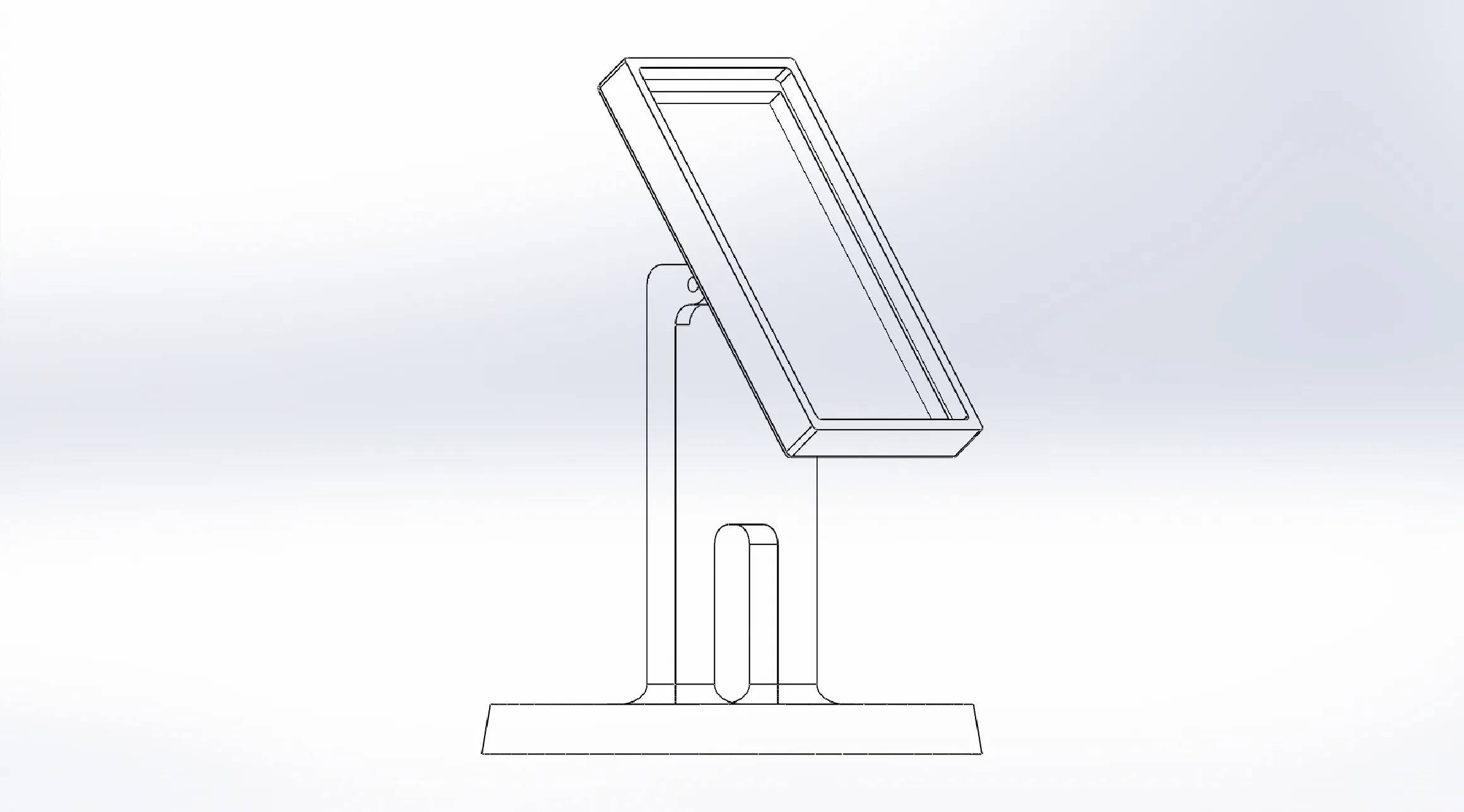

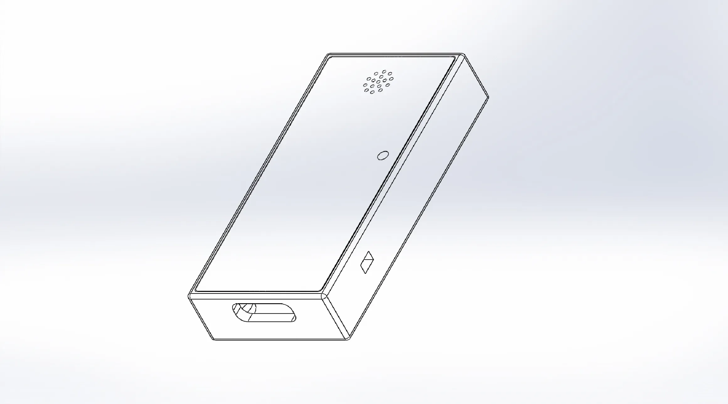

外壳与支架
设备外壳和支架为磁吸可分离设计,结构需要的零件如下:
零件个数
M1.4*6 螺丝6个
M2*5 螺丝1个
M2螺母1个
方形软磁贴 40mm20mm2mm1个
方形引磁片 25mm15mm0.4mm1个
导光柱 1.5mm1个
外壳模型
