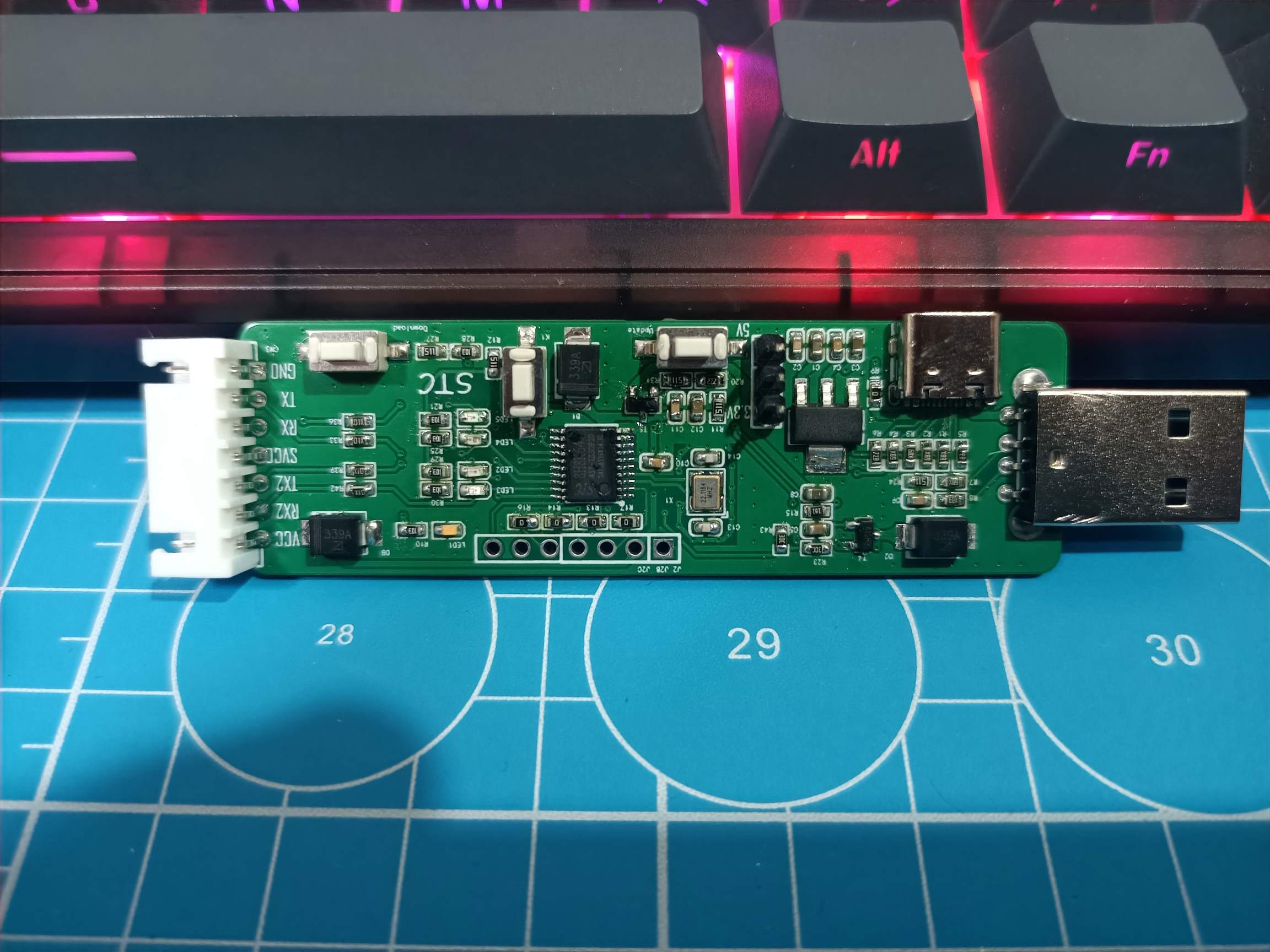

板子正面图

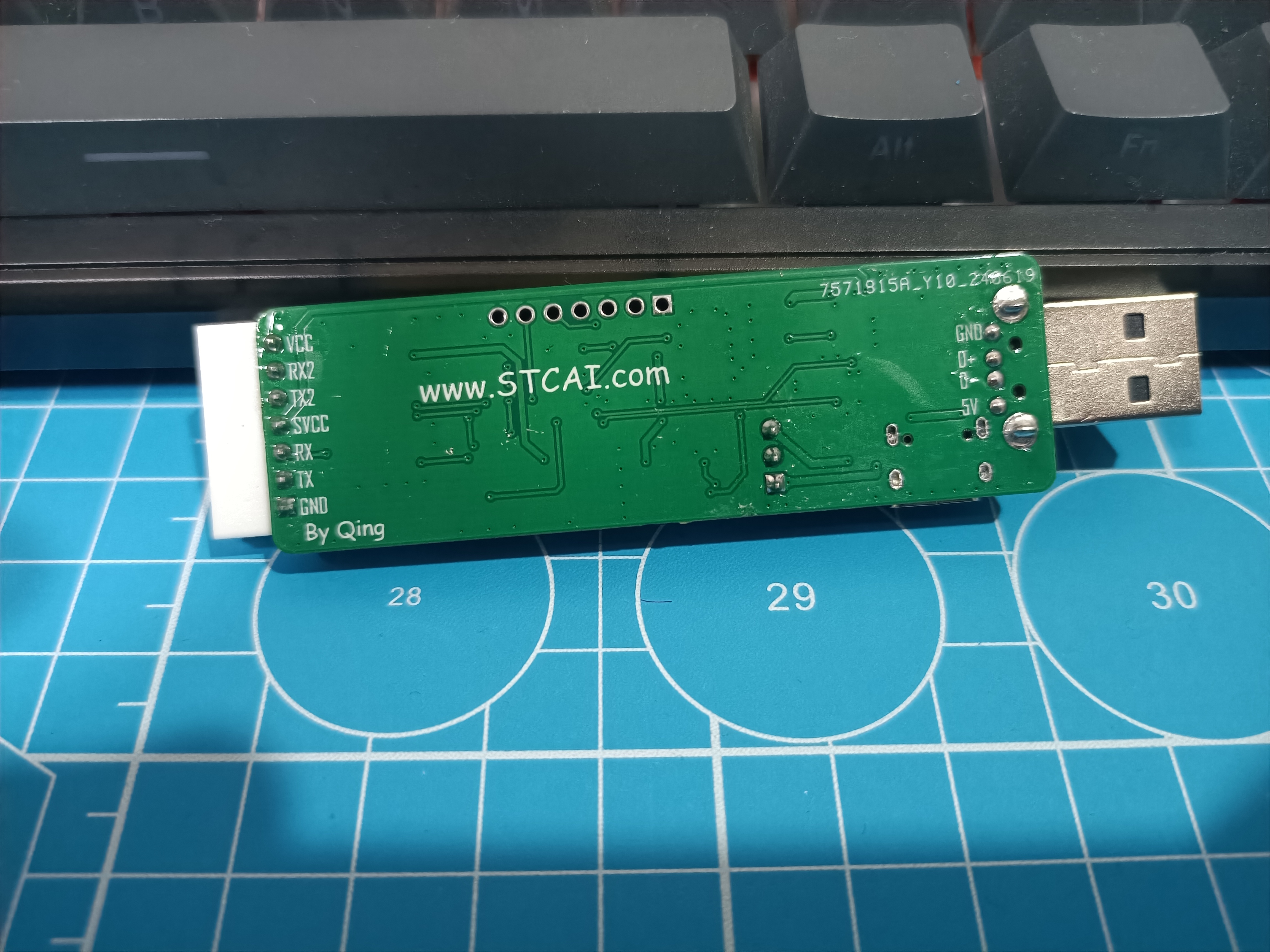

板子背面图

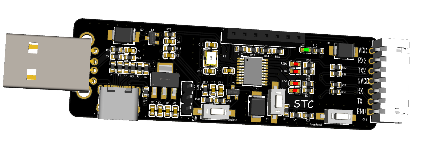

板子正面3D图

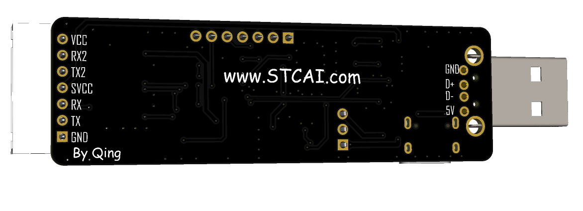

板子反面3D图

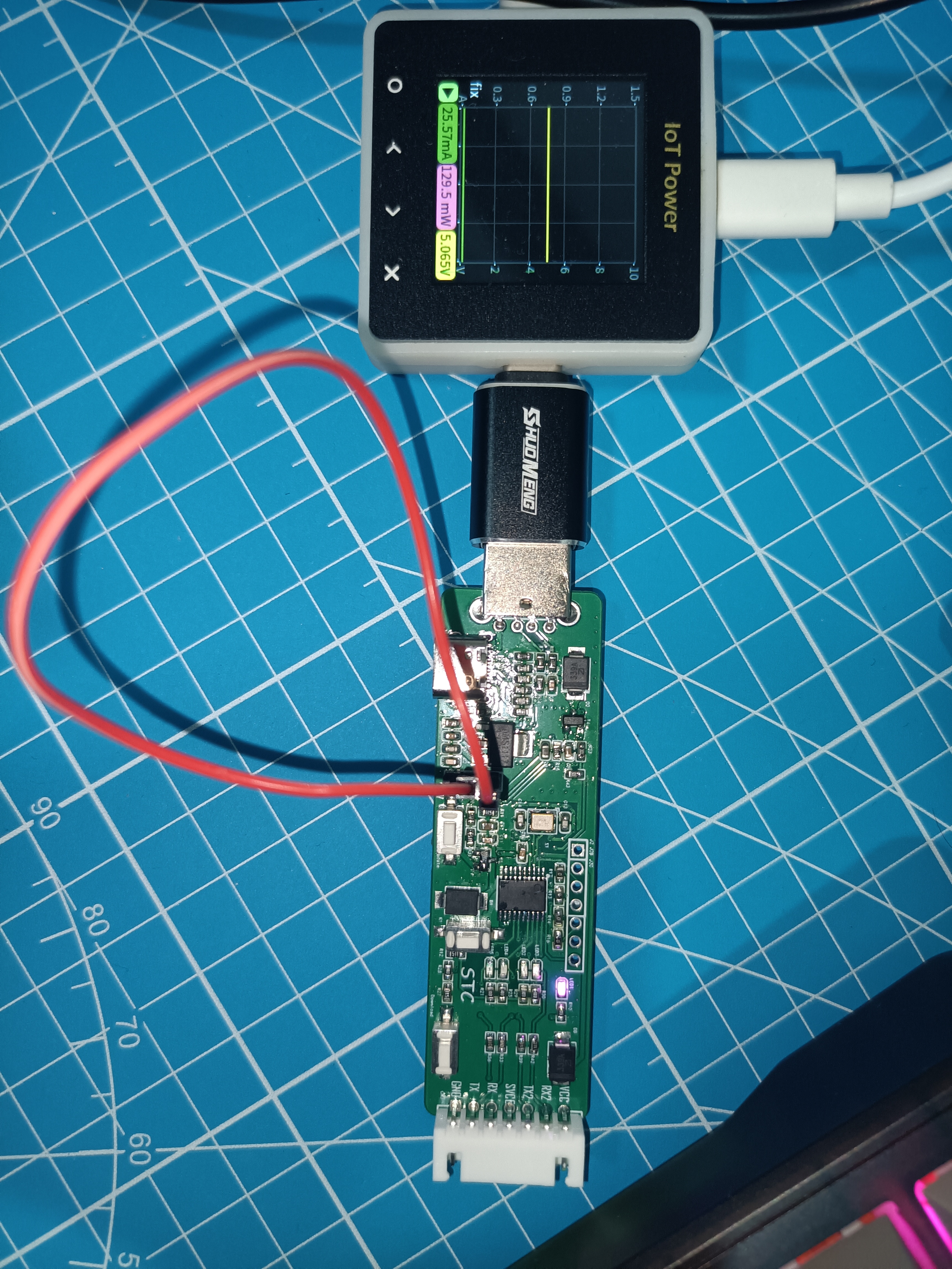

板子上电效果图(请自动忽略我手头没跳线帽,搞了跟贼长的杜邦线,顺带简单看下功耗,还是很低的)

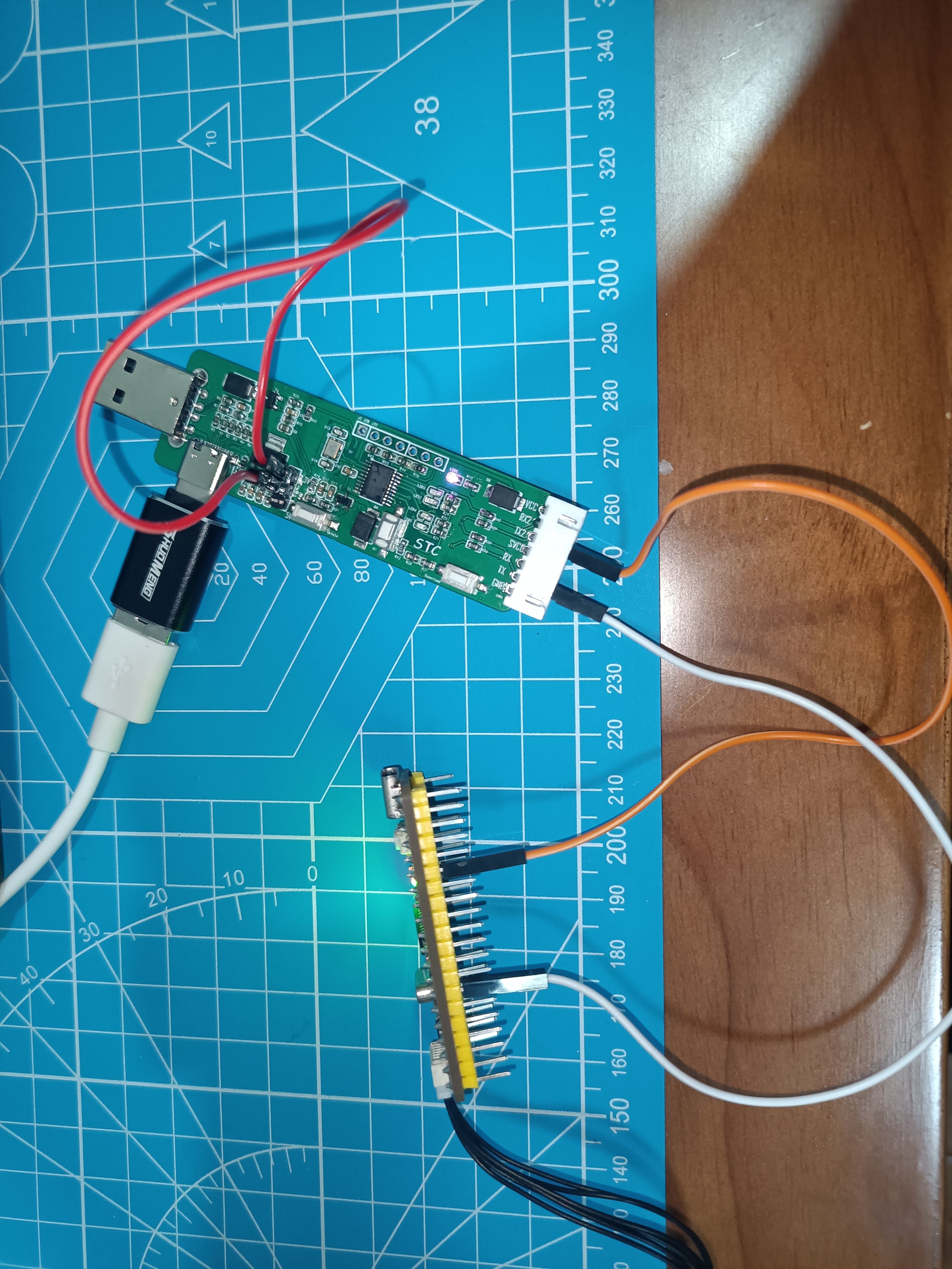

板子接线图效果图,这里我使用了一个自制的小板子,同时以波特率115200的串口1发送数据和以波特率460800的串口2发送数据

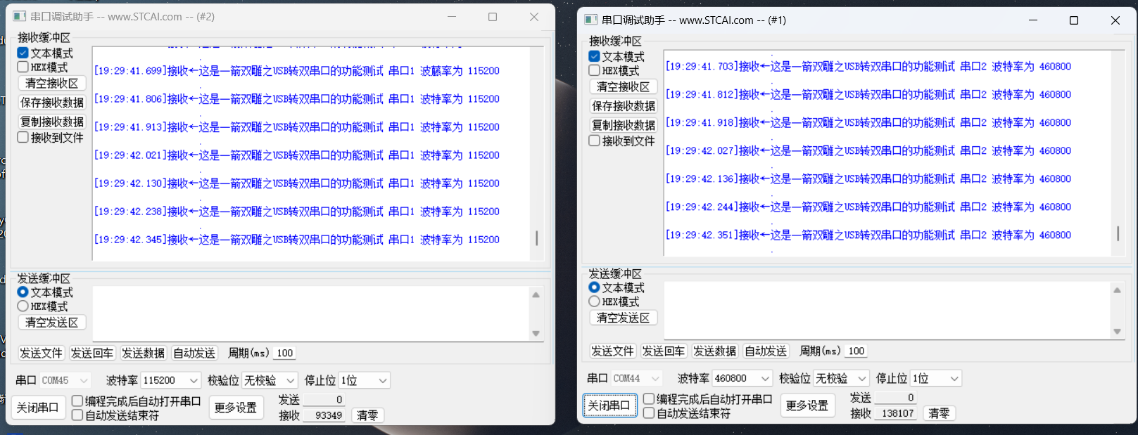

上位机效果图(这是使用stc-isp的软件,打开不同的串口助手小页面,进行查看,双串口同时发送的,效果如图,杠杠的!)

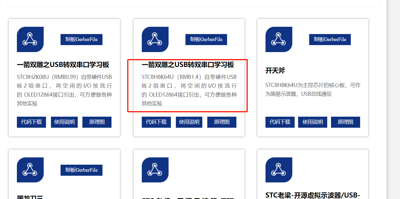

官方资料链接:https://www.stcai.com/hxgnsyb。
如图所示,可以获取官方的代码,使用说明,原理图和官方gerber制板文件,不得不说现在的官网好用了不少,更加方便白嫖资料了。
本方案使用的主控芯片为:STC8H8K64U(RMB1.4),这个芯片的价格还是很有竞争力的,复刻这个工程的性价比也十分高,也就一瓶饮料的价格,就可以获得一块即可以满足开发需求又可以学习的利器。
