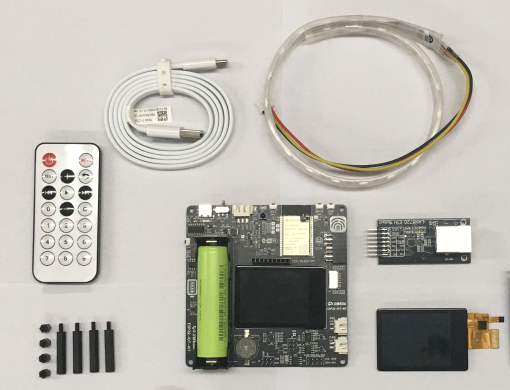

硬件外设
  • ADC * 2(电池、光照。电源可程控)
  • 按键 * 4(BOOT、用户按键。还有两个是 复位 和 电池电量指示)
  • 触摸按键 * 1
  • 用户 LED * 1(同IO扩展 WS2812B灯带)
  • 38KHz 红外接收、发射。
  • RS485、CAN(同IO复用,也可复用为UART等使用)
  • I2C外设 * 4(ICM-20600六轴惯性、SHT30温湿度、PCF8563 - RTC,还有在背部的电容触摸屏FPC座)
  • 2.0寸单点电容触摸屏(320*240分辨率。液晶屏使用SPI、电容触摸I2C)
  • LCD/OLED/SPI 扩展接口。I2C扩展接口。3.3/5V电源扩展接口。
  • TF卡接口。(MicroSD)
  • 以太网扩展接口。(可插接 LAN8720 以太网模组)
  • TypeC 电源、下载、调试接口。
  • 板载CH340自动下载电路,最高波特率为 2Mbps。
  • 板载18650电池座,锂电保护IC和充放电电源管理芯片,仅用板载电池即可提供3.3V和5V的2A电源输出。且3.3V电压轨为UPS,可保持板载硬件的不断电运行。
  • 自店售卖的ESP32模组为 ESP32-WROVER-E,选用的 16M Flash+8M SDRAM 的版本,已经是满配了。自己打样焊接时选用简配的即可。

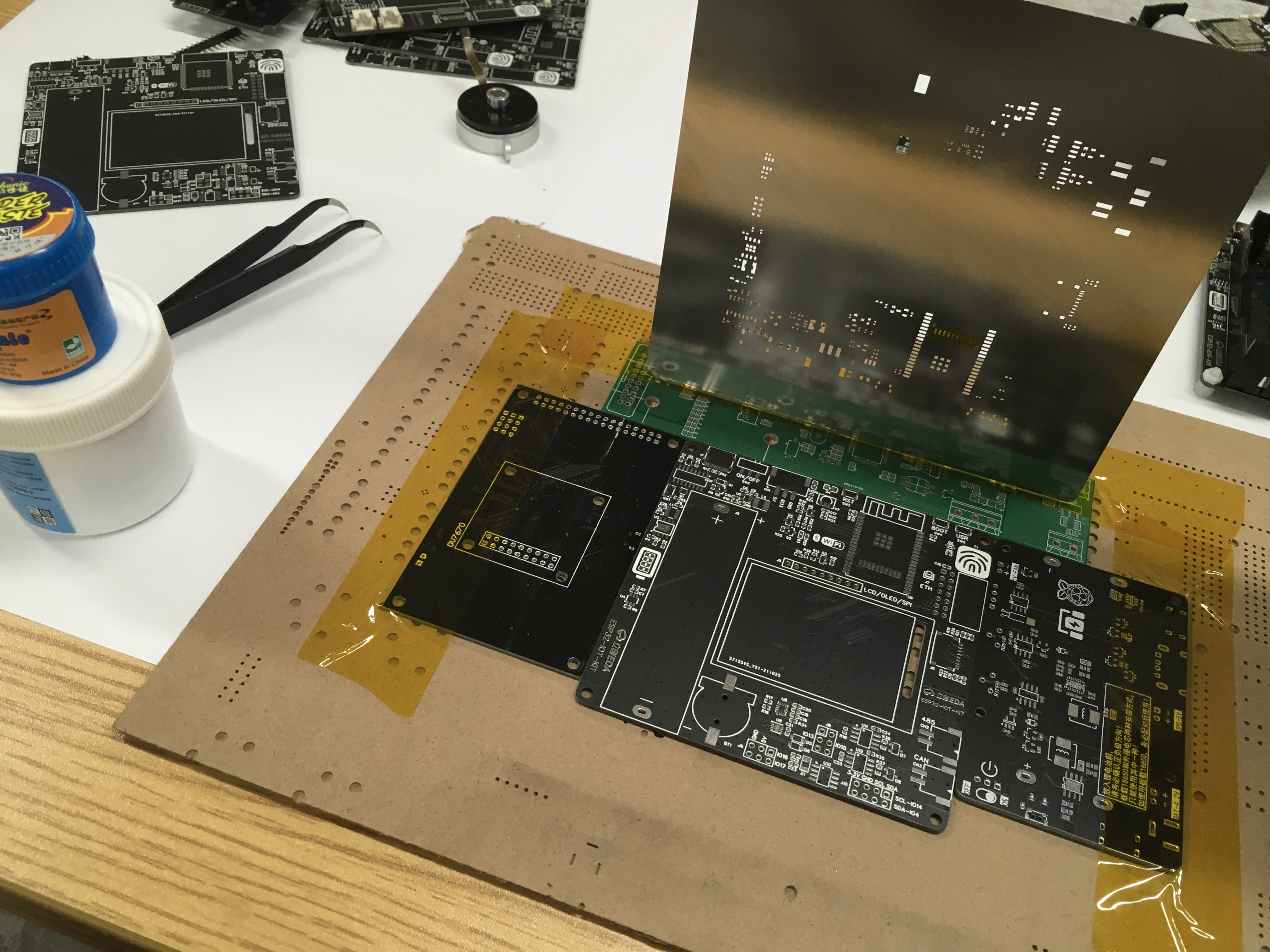

打样/贴片建议
  • 硬件经过多次打板验证,最终在JLC进行了小批量量产,可以说功能完美无Bug。
  • 配套的Demo库:Easyio库的例程均可完美运行。PCB源文件开源,每人每月可在嘉立创免费打样两次。不过,非硬件玩家,不建议自行焊接,购齐整板元件的开销应该就已经超出了我淘宝小店的在售价格;另因玩家技术参差,有概率焊接失败。
  • 如选择自行焊接,建议打一张 钢网,又不贵,可极大提高焊接效率,亦可降低手焊的失败概率。
  • 【在线图形化BOM】图形化BOM
  • 【交流Q群】827686418。欢迎大家分享手贴的美图。

  • 另有在售成品硬件,免去打样采购手焊的苦恼:
我的淘宝小店,基础149满配218
链接容易被审核吞,如打不开请TB搜索店铺 芯源艺码
  • 单独的2.0寸电容触摸屏购买链接
2.0寸ST7789V+FT6236U单点电容触摸屏IPS LCD模组 240x320
