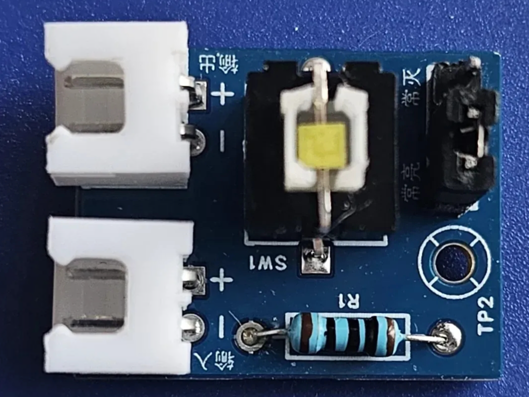

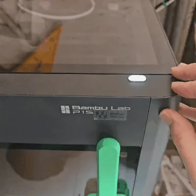

本项目是为拓竹 Bambu Lab P1S 设计的带灯物理开关,此开关专为 P1S 设计(P1P应该也可以),拥有两种状态,常亮和常灭。
项目功能
  通过跳线帽可设置开机后指示灯亮起,按下开关,灯带点亮且指示灯熄灭,调整跳线帽还能实现指示灯与灯带同亮同灭。

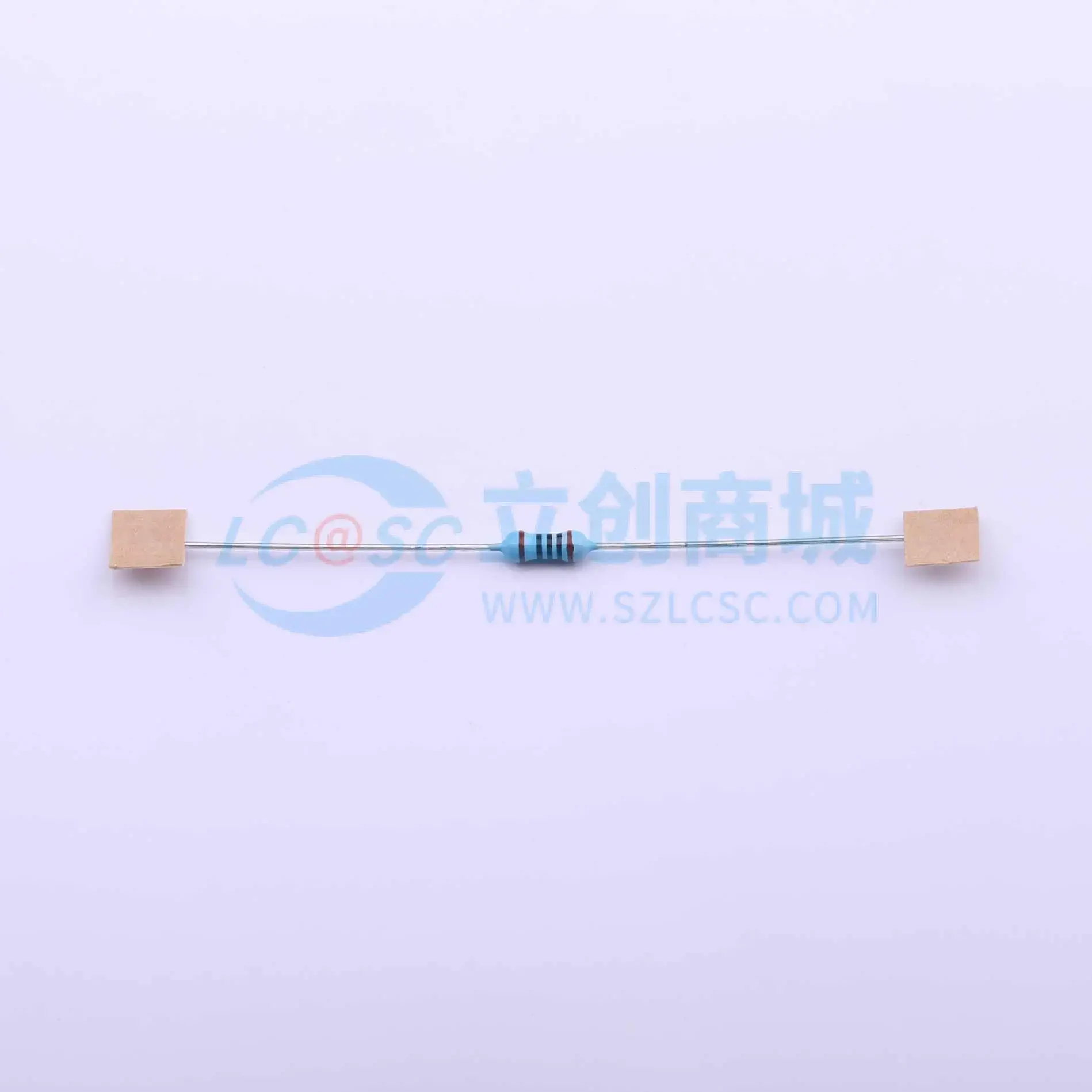

1/4W金属膜电阻 100Ω
1个

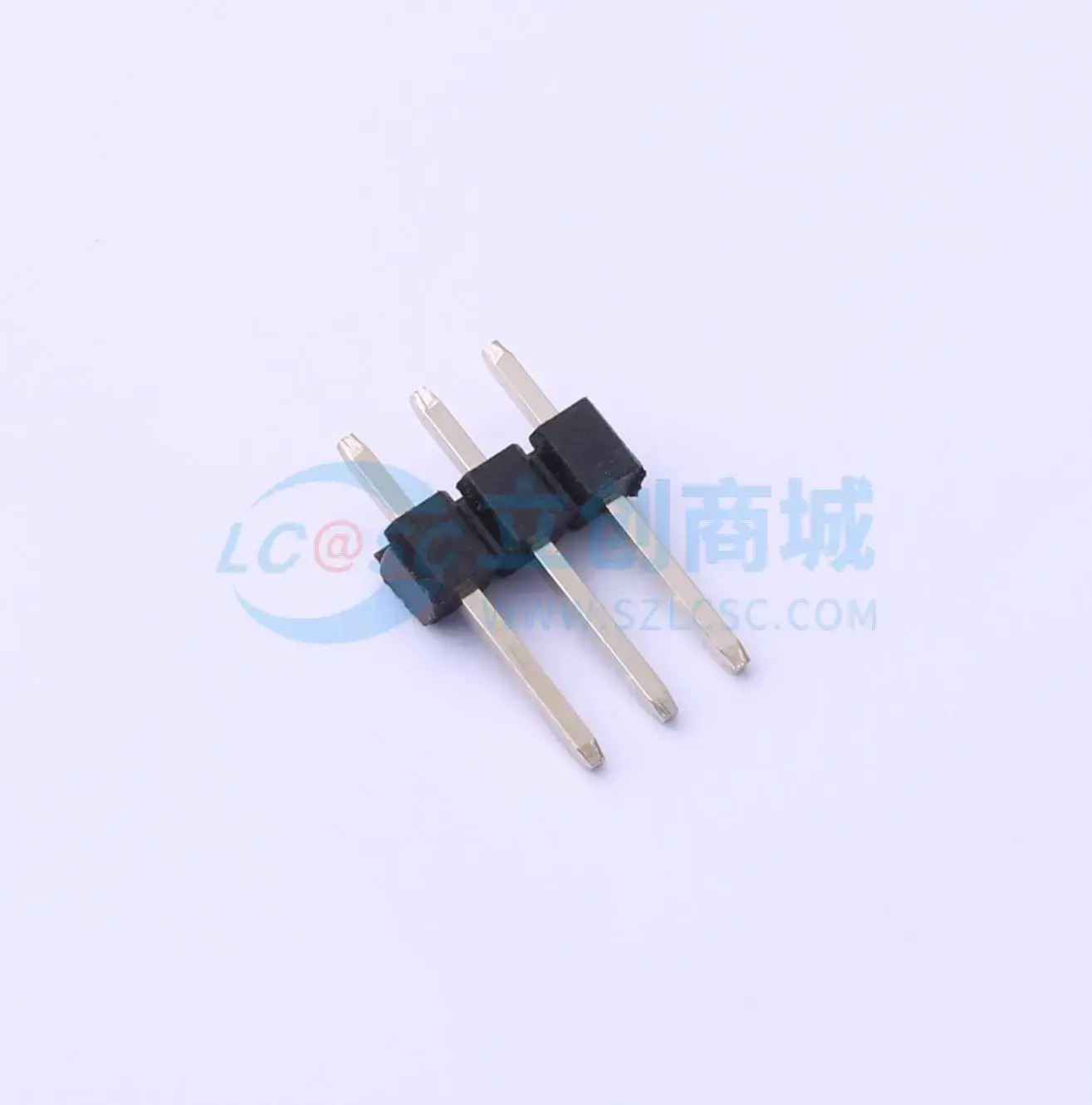

单排针间距2.54MM 1*3P 直针
1个

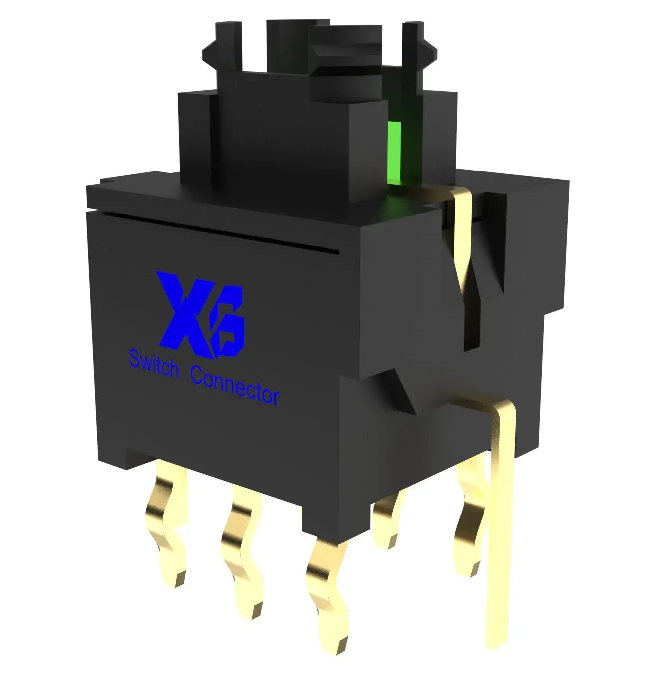

溪榜 XB-TS-LED-PSS01AL带灯开关
1个
XB-TS-LED-PSS01AL (1)-.jpg 前往淘宝或者1688购买
