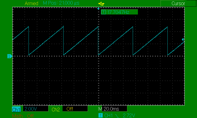

使用2片74HC595配合R-2R电阻阵列做成的16位DAC模块,输出部分使用一颗轨到轨运放提升输出带载能力。
相对于廉价音频DAC,R-2R制作的DAC拥有更好的线性度。
DAC的最大输出速度取决于使用的595芯片型号。设计中使用的东芝74HC595D可以达到55MHz的通讯频率,折算最高输出速率为3MHz(并不能)
注意事项:
  • 输入电压范围为3.0~5.5V
  • 不能使用开漏输出的595芯片
  • 电阻的精度会在较大程度上影响输出线性度,请至少使用1%精度电阻,建议使用0.5%精度电阻制作。
  • 如果想进一步缩水配置,并使输出电压尽可能接近0V,可以去掉输出缓冲运放。
  • 输出输出为LSBFIRST
实物图片:
输出锯齿波:
