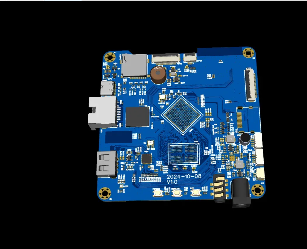

板子的原理图是在泰山派上增删改的,主要是添加了mlx90640传感器。板子是6层板,百分之八九十的pcb工作是24年国庆节7天完成的,焊接陆陆续续花了几周。注:板子部分电源有问题,不要直接打板pcb。

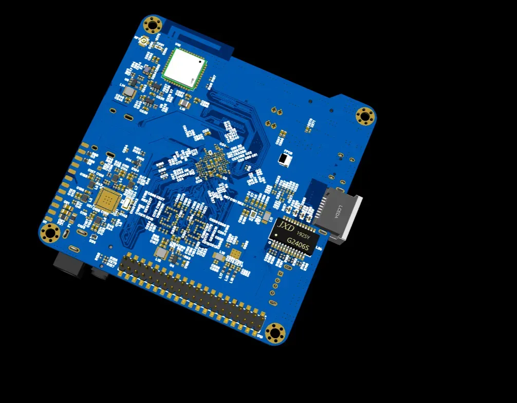

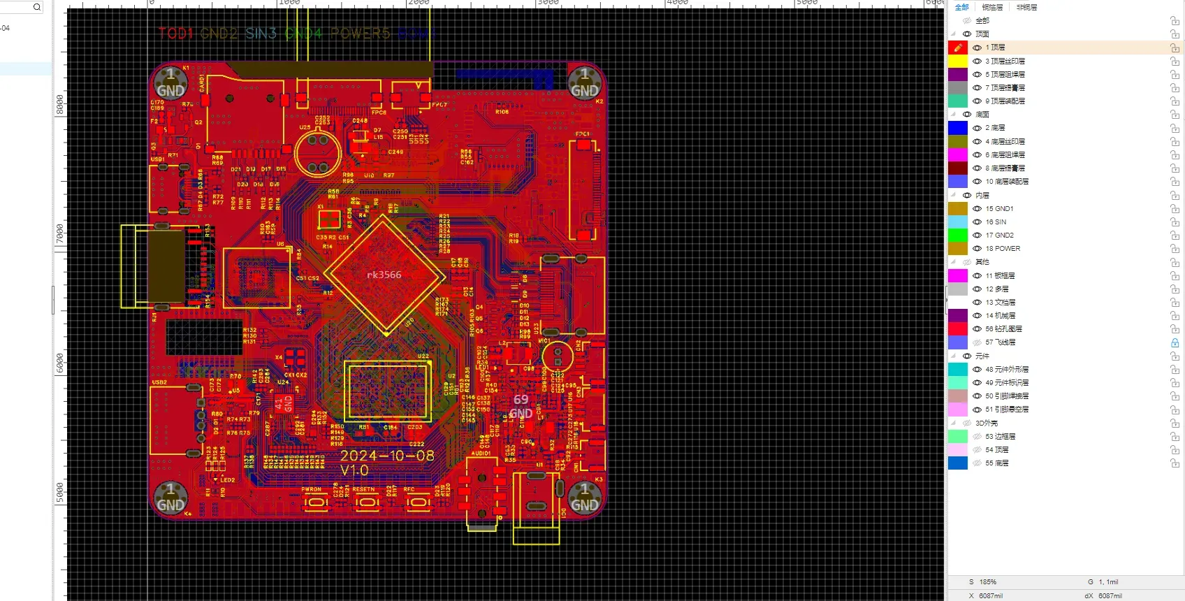

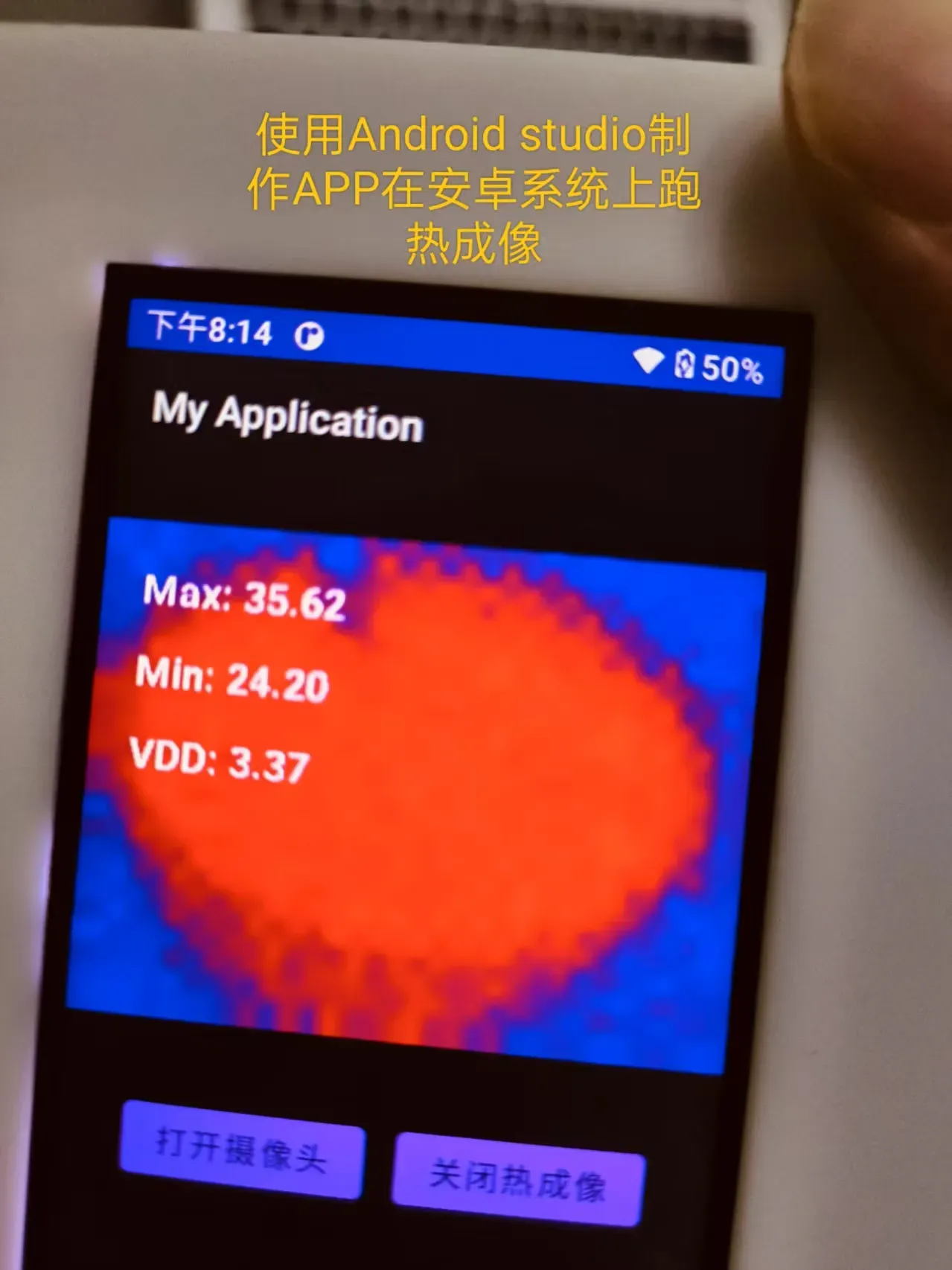

本项目板子的原理图是在泰山派上增删改的,主要是添加了mlx90640传感器。板子是6层板,百分之八九十的pcb工作是24年国庆节7天完成的,焊接陆陆续续花了几周。注:这是作者第一次画这种比较复杂的板子,比较稀烂,不仅丑还有问题,可以说是小白的了,望各路大佬勿喷。板子部分电源线没有走好,导致电源不稳定,最后通过飞线解决的,请务必不要打板pcb。可以使用泰山派实现本项目,需要读者画一个拓展板即可。所以可以说,本项目主要分享热成像APP。项目繁杂,磕磕碰碰才勉强完成部分,作者个人时间精力和能力不足,望见谅。
项目功能

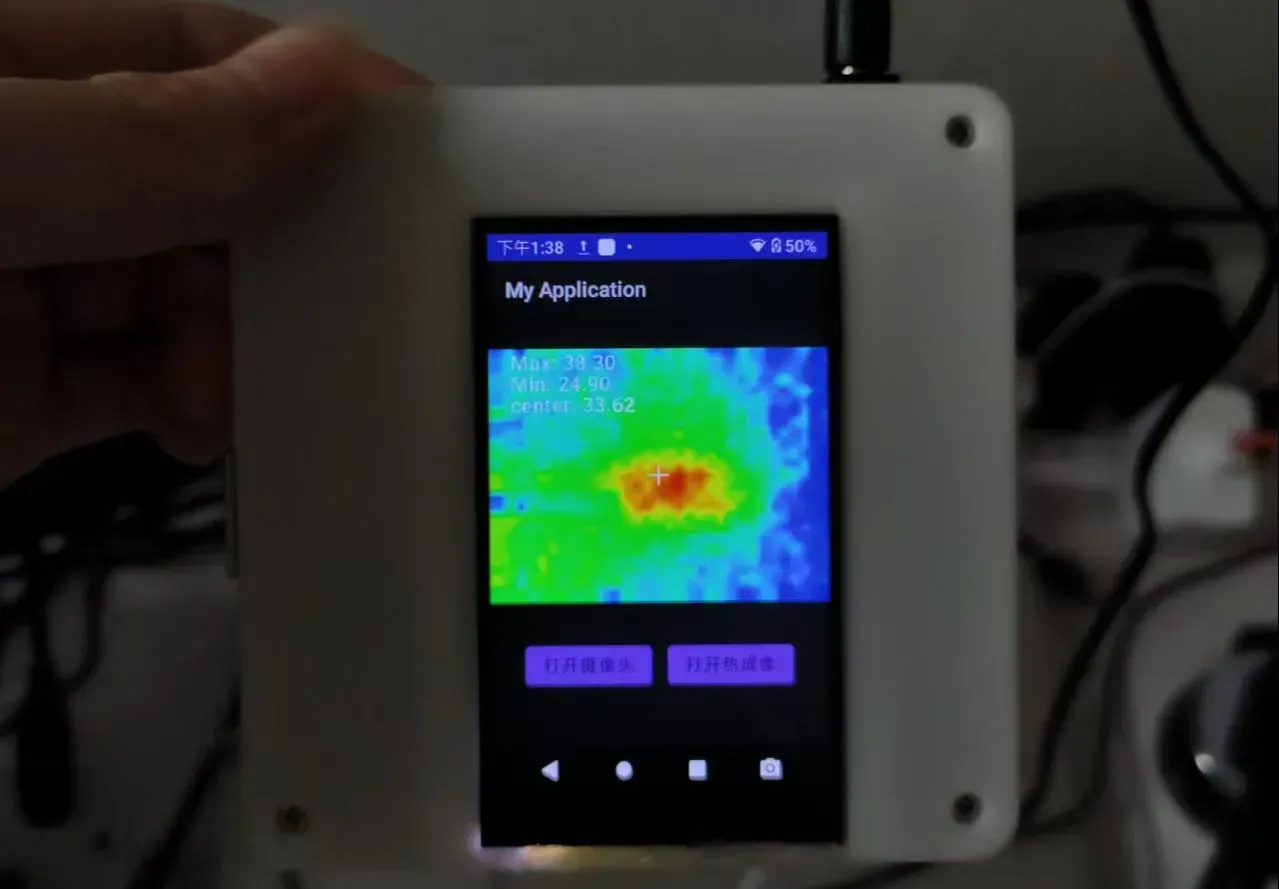

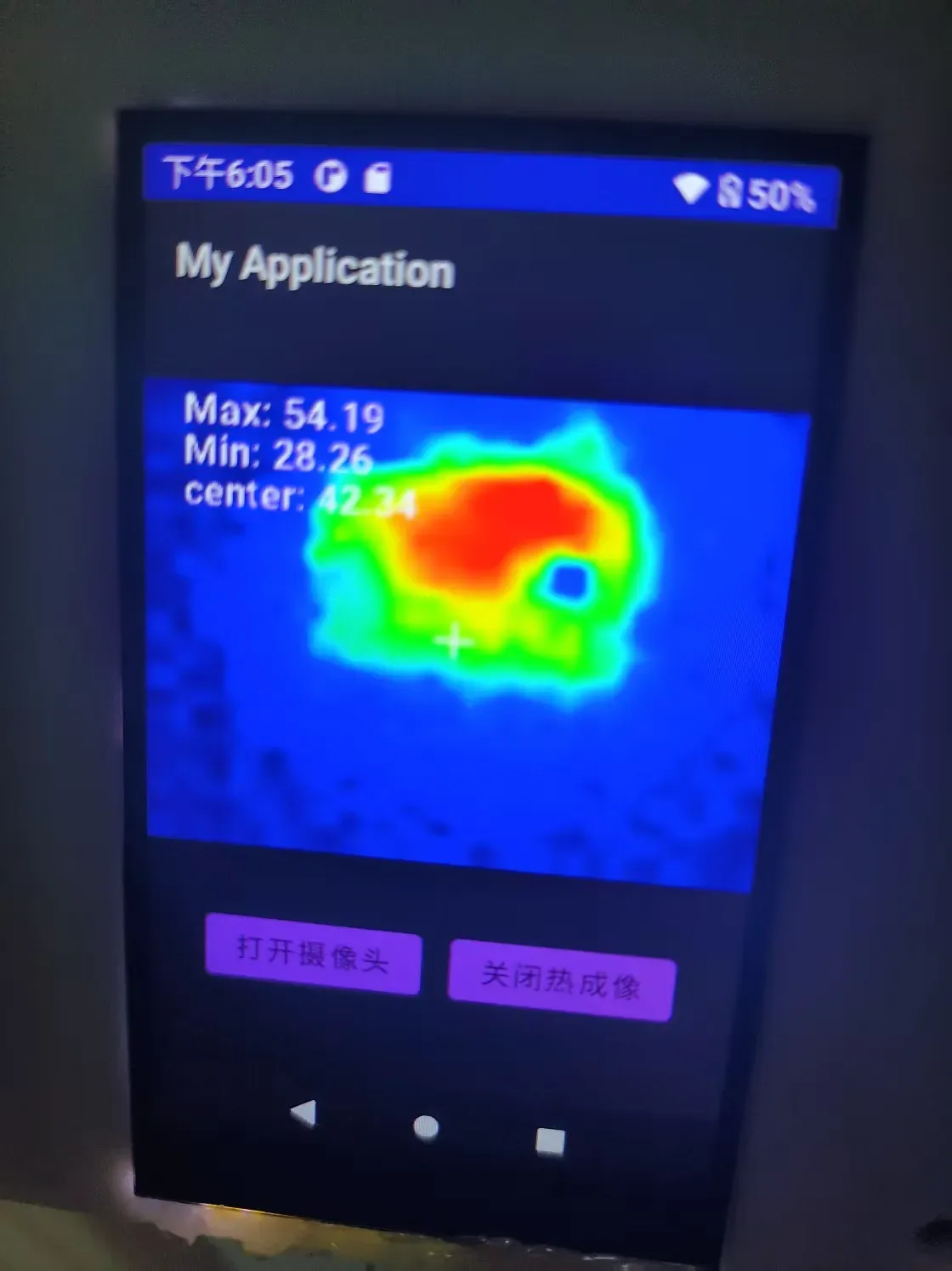

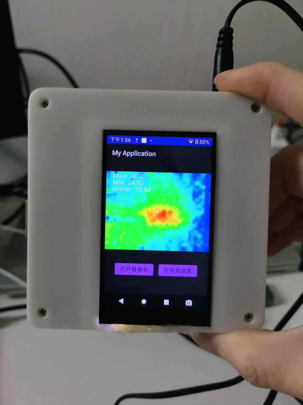

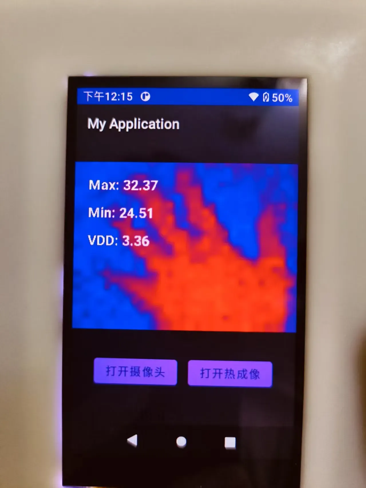

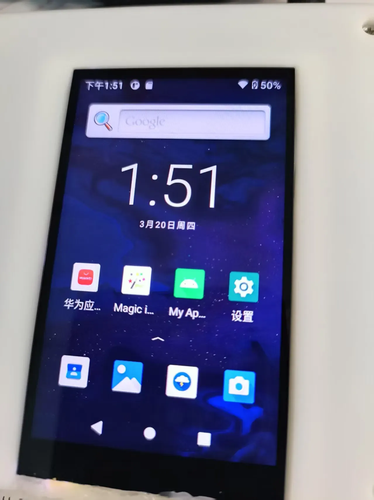

板子运行安卓11系统,通过Android studio制作的热成像APP。测温范围-40~300度。

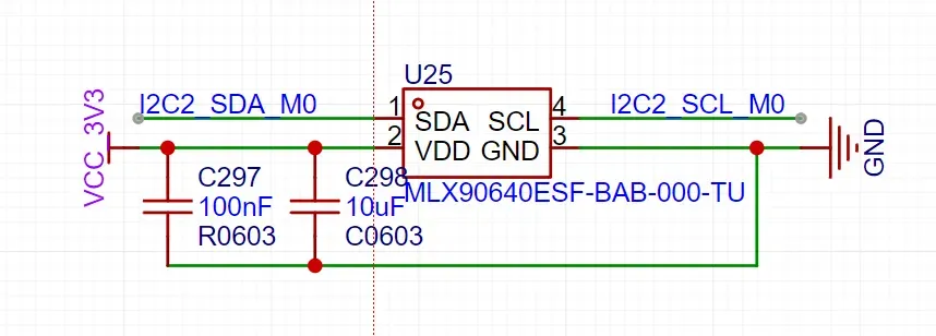

热成像主要使用mlx90640传感器和摄像头。
rk3566通过I2C-2连接mlx90640.
pcb视图:

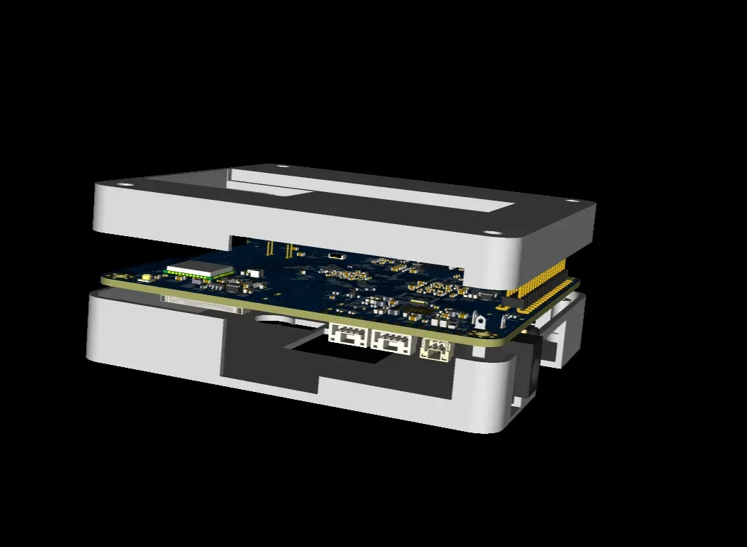

3D:

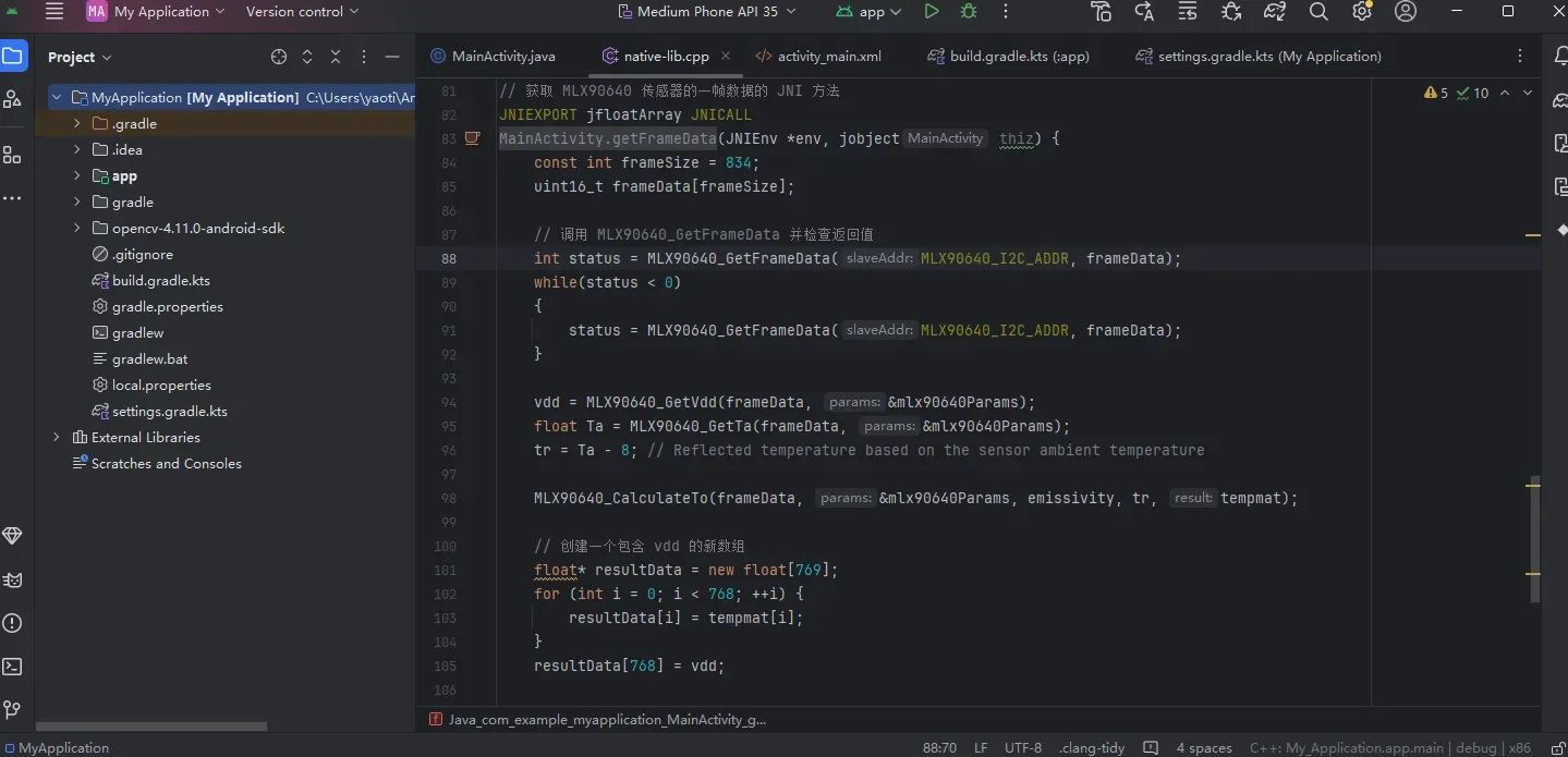

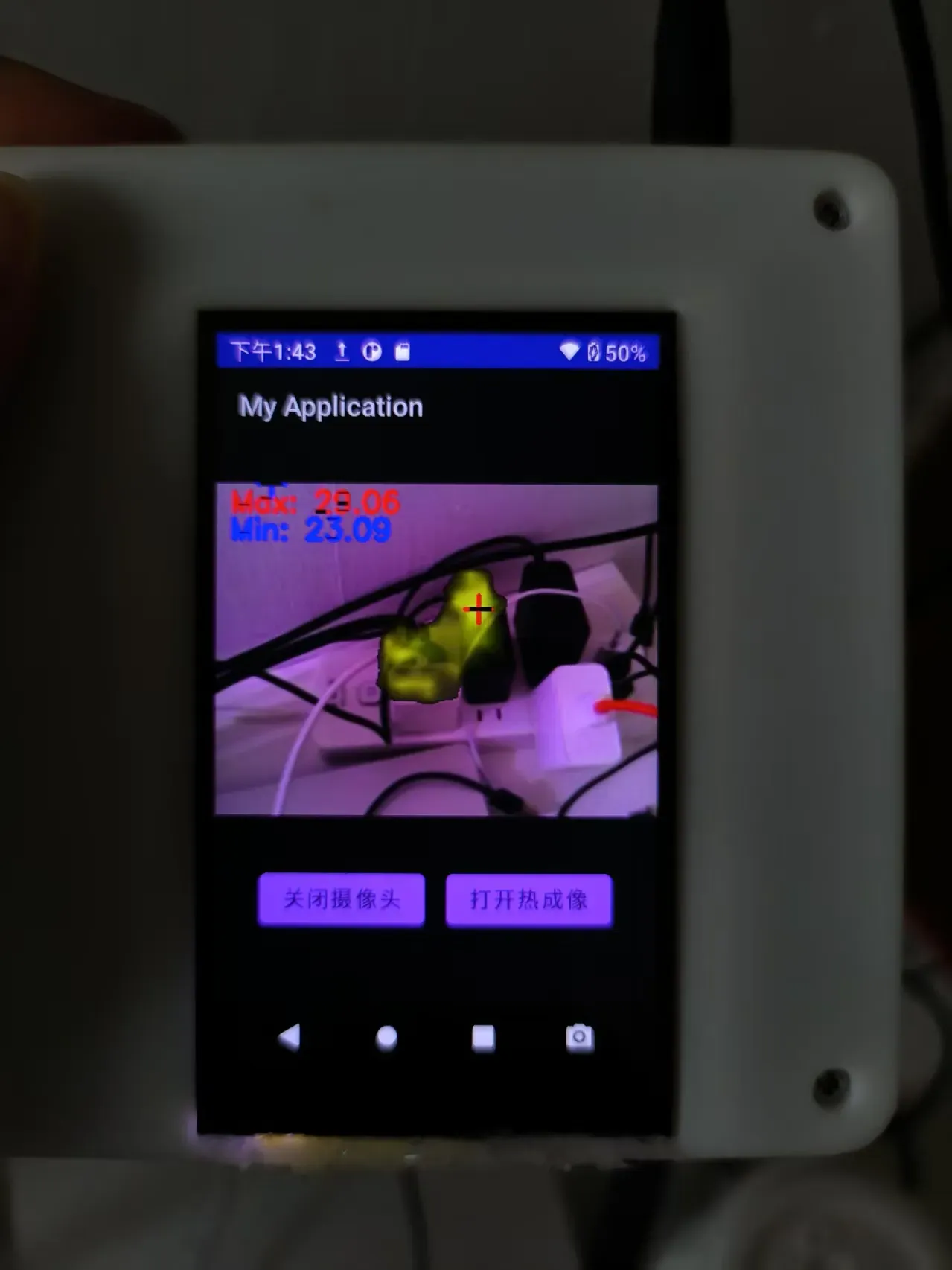

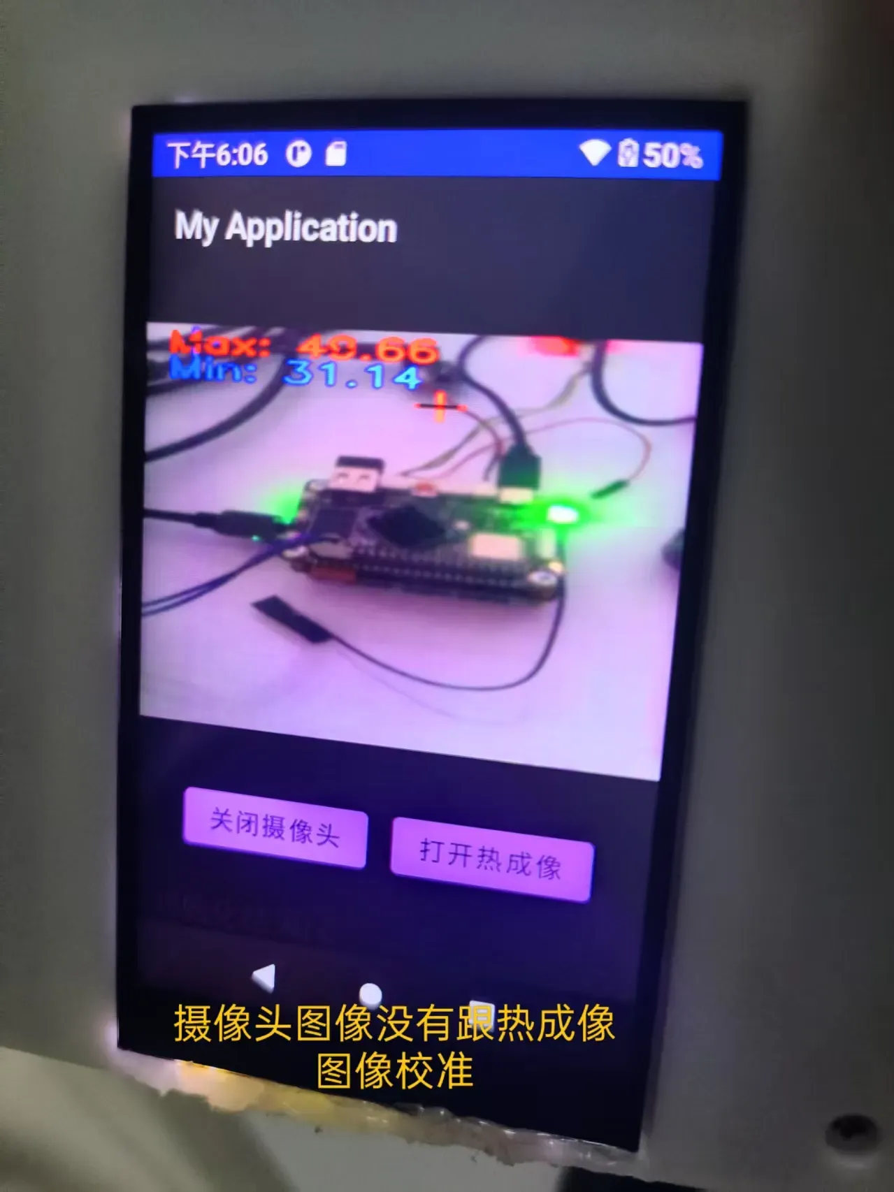

安卓11系统如何编译这里不赘述,可参考泰山派的。热成像软件使用Android studio 制作,涉及到Java和c++语言。工程代码已上传附件,代码有相应解释。作者编程能力有限(软件也是小白),代码一塌糊涂,只完成简单的0到1,mlx90640温度图像没有与可见光摄像头图像校准,温度准确精度也未测试和校准。本项目代码使用到opencv处理图像,但仍未能很好应用,待作者有时间与精力,应该会完善。
部分代码截图:
工程通过网盘分享的文件:My Application.zip
链接: https://pan.baidu.com/s/1TD0WwnEXpG2g5jyDbSWAYw?pwd=5yk5 提取码: 5yk5代码链接:

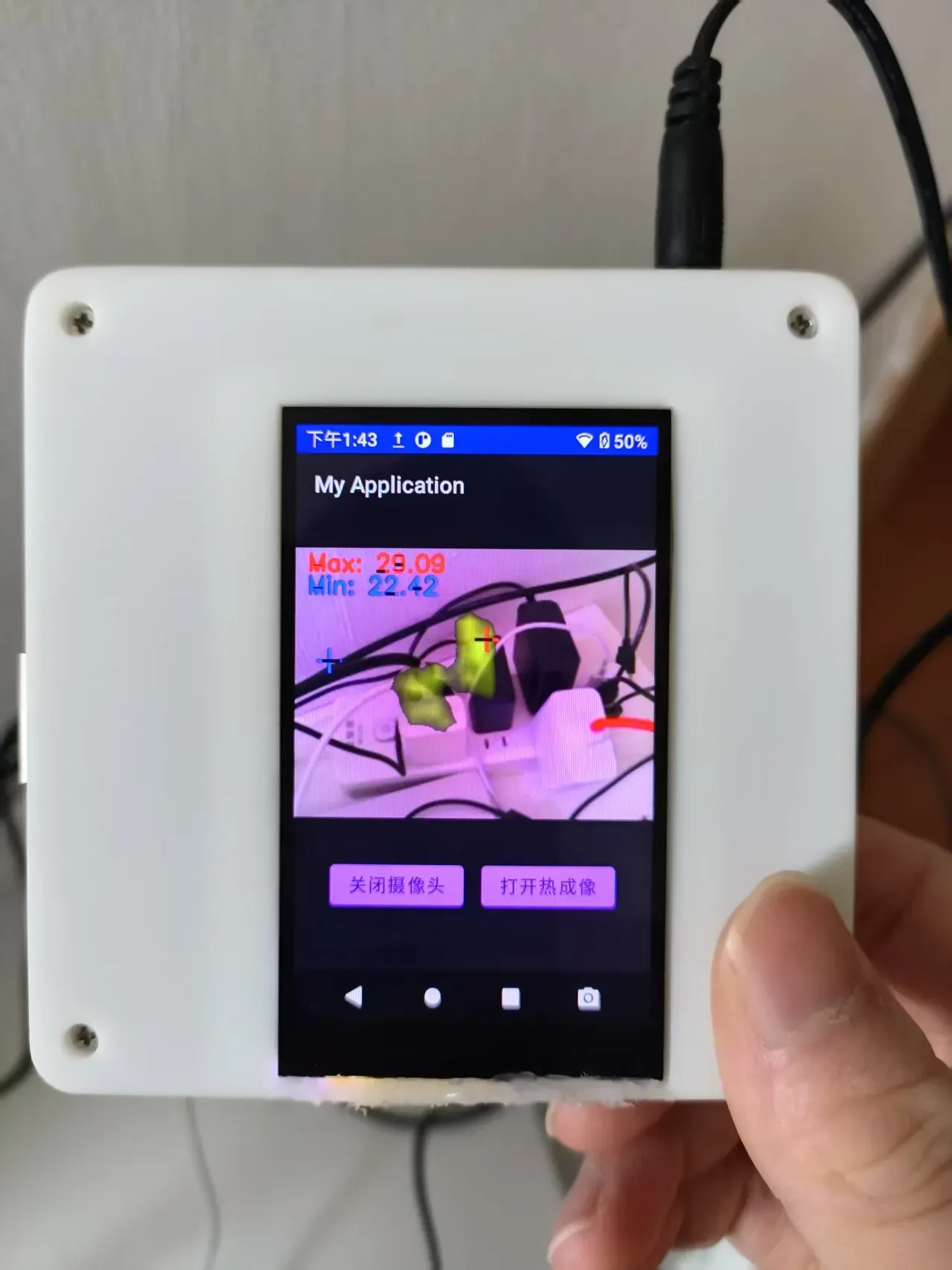

--------------20250329更新了软件,校准了摄像头与热成像图像,还是不太行,勉强能用。。。

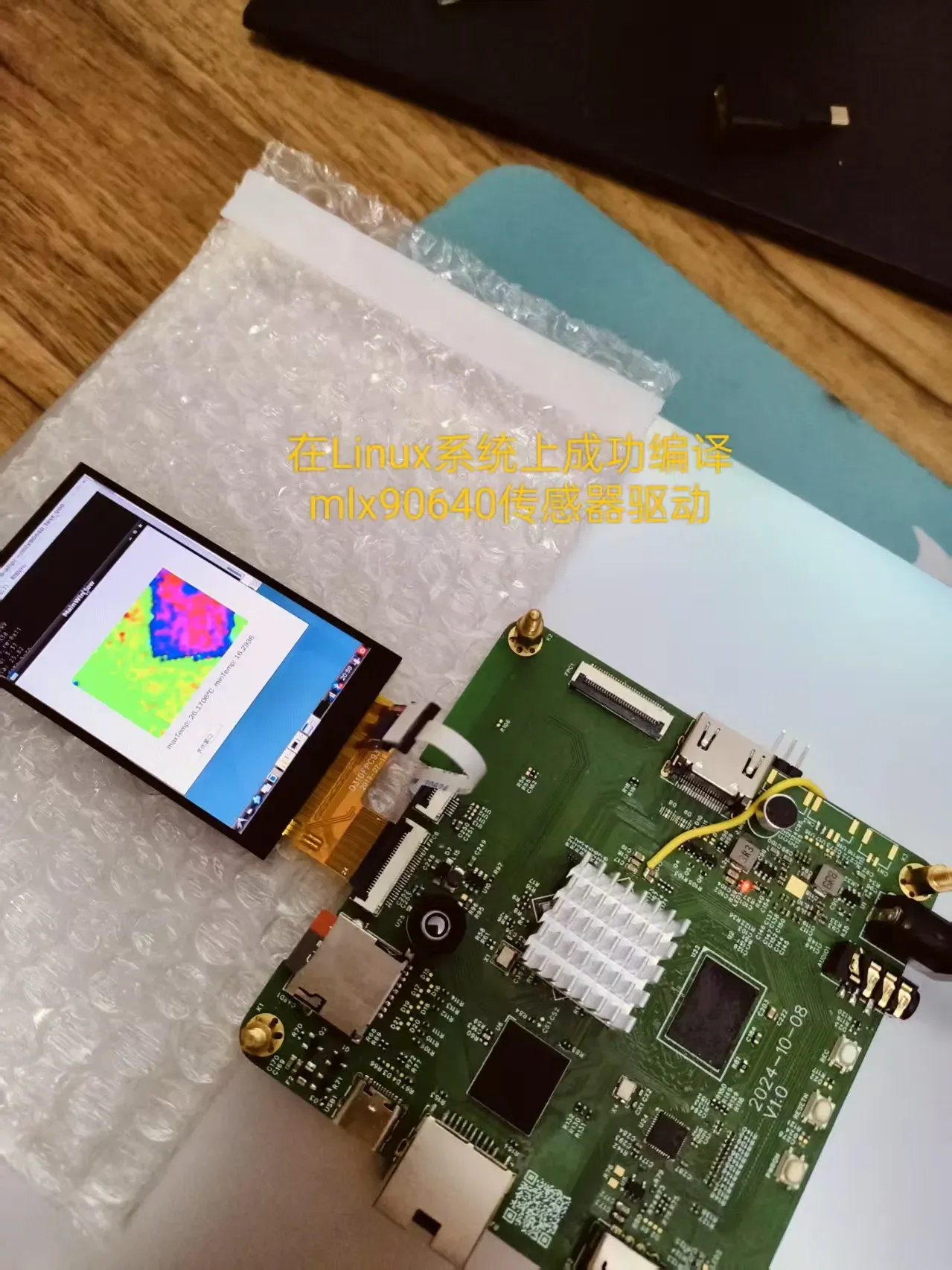

实物图
