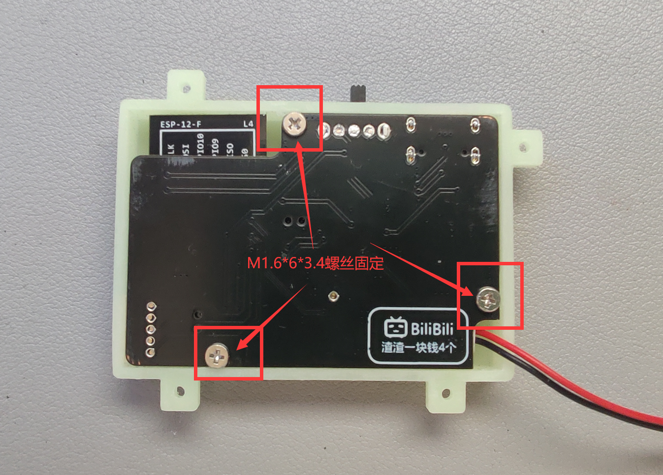

主板使用的是M1.6*6*3.4头*0.8厚的自攻丝,购买链接:https://item.taobao.com/item.htm?id=539731606451 规格:M1.6*6*3.4头*0.8厚(100个)
外壳固定方式采用了M1.7*5*2.8头的自攻丝,购买链接:https://item.taobao.com/item.htm?id=529216575708 规格:M1.7*5*2.8头径【100粒】
电池使用1200毫安603450电池,购买链接:https://item.taobao.com/item.htm?id=719104029412 规格:603450电池1200毫安 (购买时跟卖家说要1.25间距正向插头)
主追与辅追通过ZH1.5mm 5P排线连接,购买地址:https://item.taobao.com/item.htm?id=606670476627 规格:长度500mm  颜色分类:5P  端子:双头(同向)

安装注意事项:
安装前请把多出来的开关引脚和辅追接口引脚打磨平整
先把上方的开关放进孔位,然后左侧一压就进去了
注意:放进去之前请把电池先插上去,有条件的可以在电池与PCB之间隔一层青稞纸
