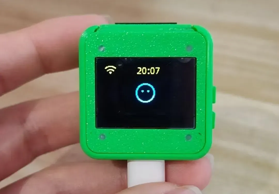

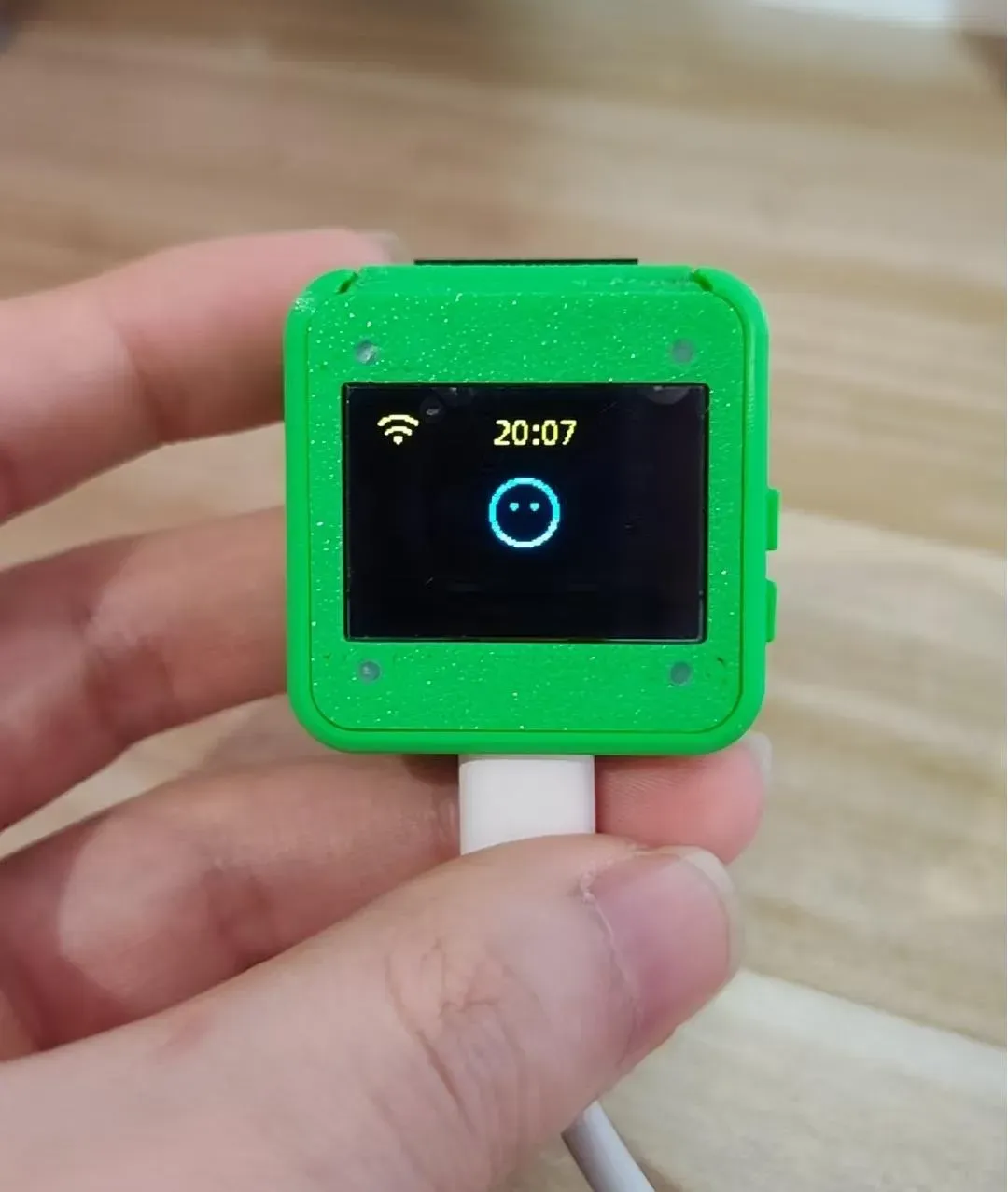

基于ESP32S3模组设计的小智。 包含0.96寸OLED屏幕、音频功放模块、mic模块、ESP32S3模组、5V转3.3V电路、Type-C、喇叭接口。无电池和电池充电电路、无下载电路。
简介:基于ESP32S3模组设计的小智。 包含0.96寸OLED屏幕、音频功放模块、mic模块、ESP32S3模组、5V转3.3V电路、Type-C、喇叭接口。无电池和电池充电电路、无下载电路。
复刻成本:60

基于ESP32S3模组设计的小智。 包含0.96寸OLED屏幕、音频功放模块、mic模块、ESP32S3模组、5V转3.3V电路、Type-C、喇叭接口。小智PCB和0.96寸OLED屏幕相同尺寸。为减少成本和极简,省去电池和电池充电电路、下载电路。
WiFi版本。

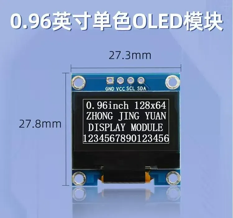

屏幕最外层尺寸为27.3 X 27.8,买错了不方便安装。
