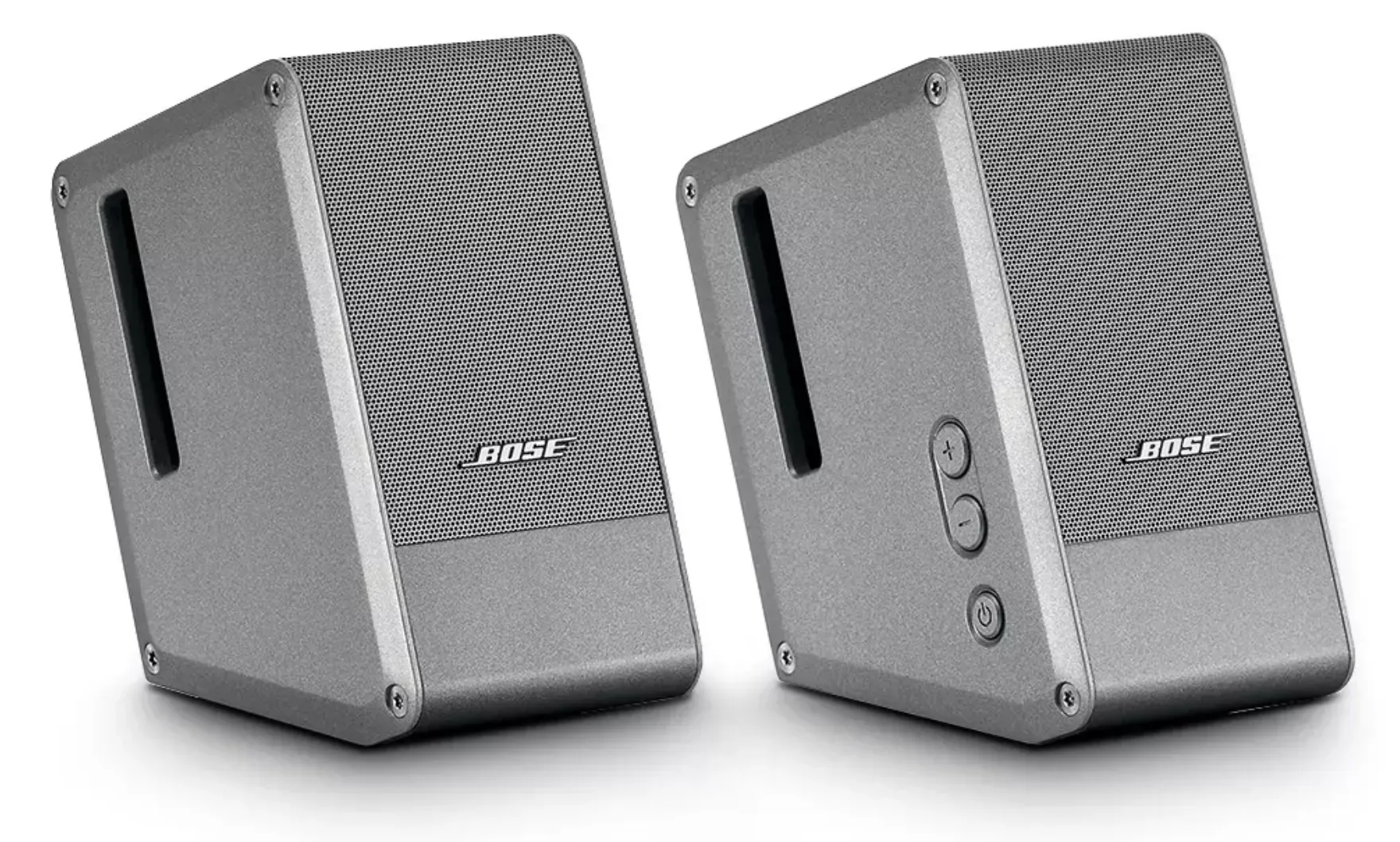

Bose Computer MusicMonitor 参考设计

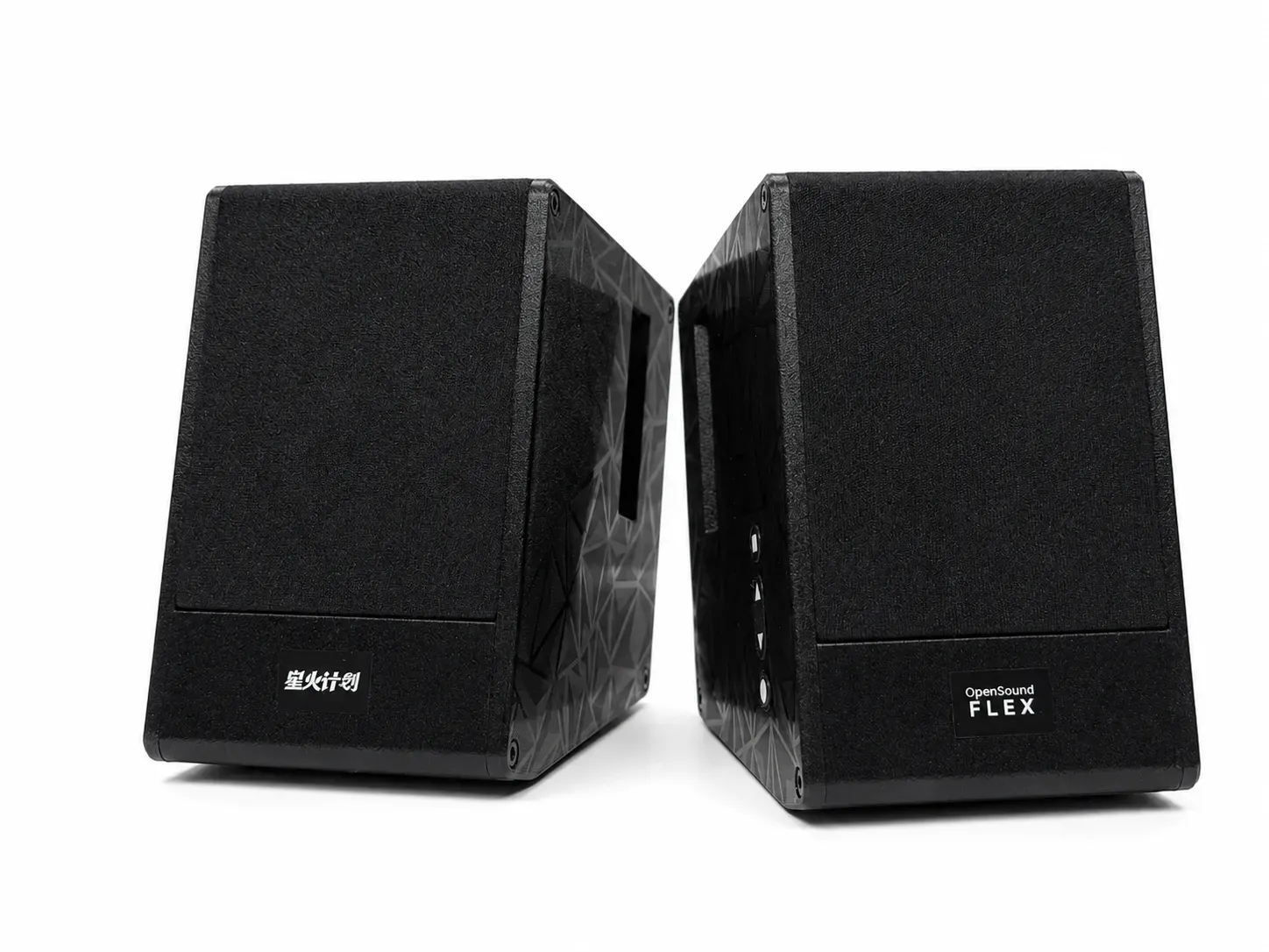

这是一款桌面小钢炮2.0音箱,带有DSP调音、支持USB声卡、蓝牙5.3(SBC/AAC)、AUX模拟输入、带有RGB灯效。
设计灵感来源于Bose 在 2007 年发售的 Computer MusicMonitor(俗称 Bose M2),发声单元采用Bose Soundlink Flex同款2.25吋钕磁扬声器,搭配内置对称双被动振膜设计,在DSP调音的加持下,低音下潜可达55Hz,实现超越体积的听感。
核心音频方案为山景BP1048B2,功放为TPA3136D2×2(Bose原厂同款方案),均工作在PBTL模式,驱动左右声道的 2Ω15W 扬声器。
垂直占地尺寸77x128mm,高度118mm,超迷你体积,可轻松放置于宿舍桌面、办公桌面、床头等场景,非常适合宿舍党或租房党使用
前障板自带15°仰角,无需增高架,放置于桌面即可获得最佳听音体验(建议距离50-70cm);底部带有RGB氛围灯,支持音乐律动或静态效果,也可关闭。
供电使用12V2A DC电源,主箱与副箱之间使用 USB-C 线连接,一条线传输音频信号与RGB灯光电源与信号

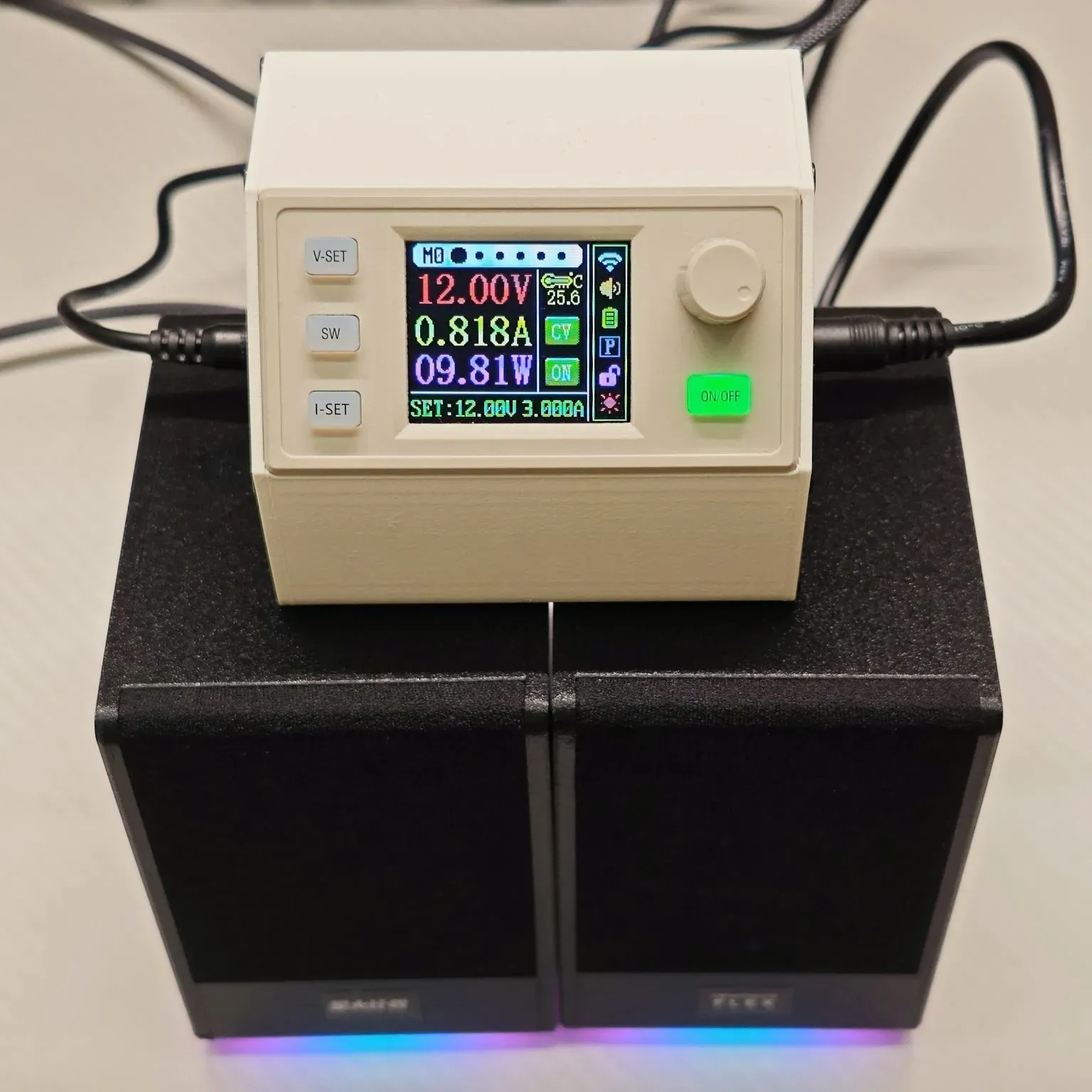

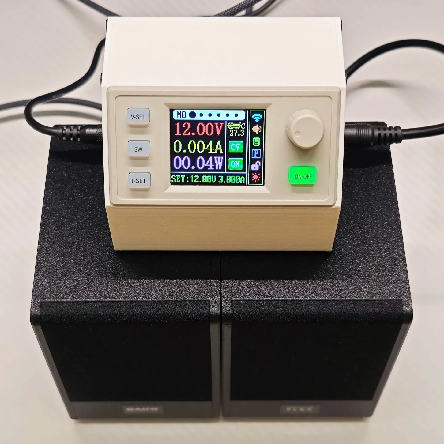

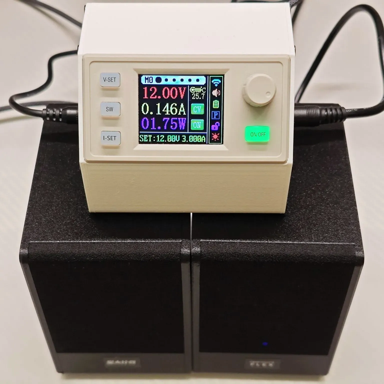

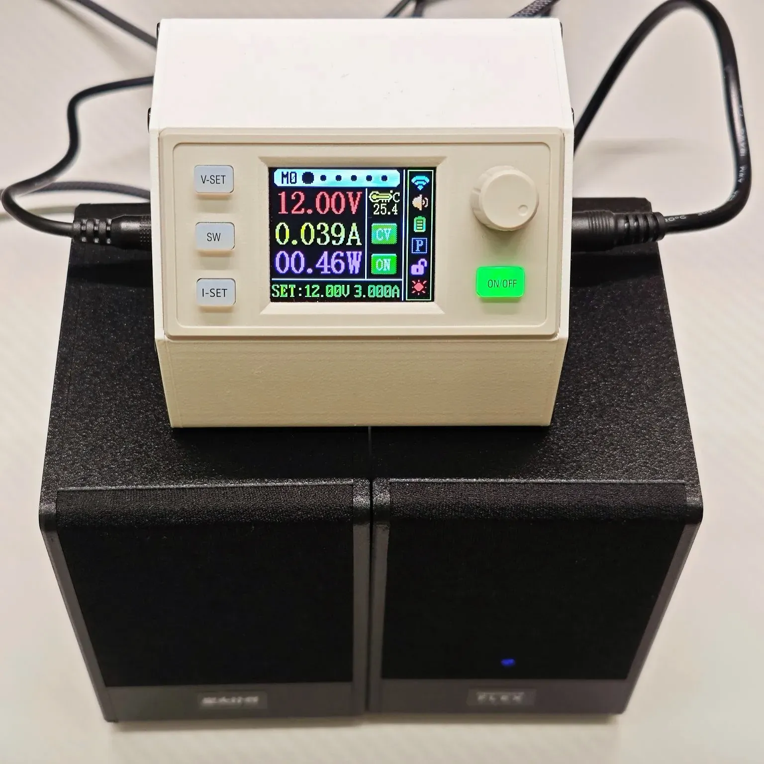

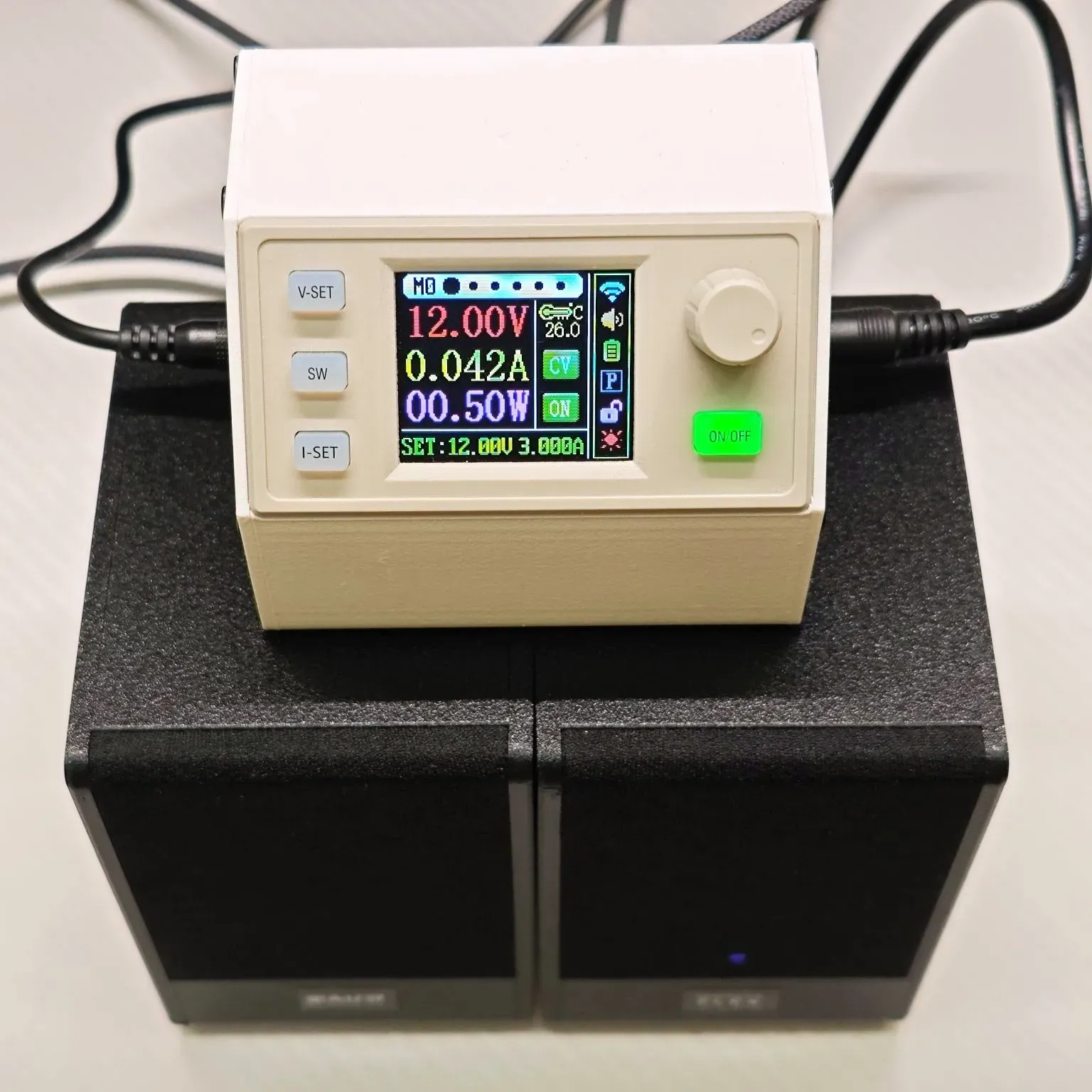

以下结果为当前样机在 12.00V DC供电、主副箱正常连接条件下的单次实测读数。播放功耗会随音源内容、音量、EQ、RGB亮度及测量时刻变化,因此表中数据用于说明典型工作状态,不代表持续最大功耗或功放输出功率。
功耗测试
测试状态输入电流输入功耗
关机0.004A0.04W
蓝牙已连接、待机0.039A0.46W
USB已连接、待机0.042A0.50W
蓝牙播放、最小音量0.146A1.75W
蓝牙播放、最大音量0.818A9.81W
关机状态功耗测试
关机状态功耗测试

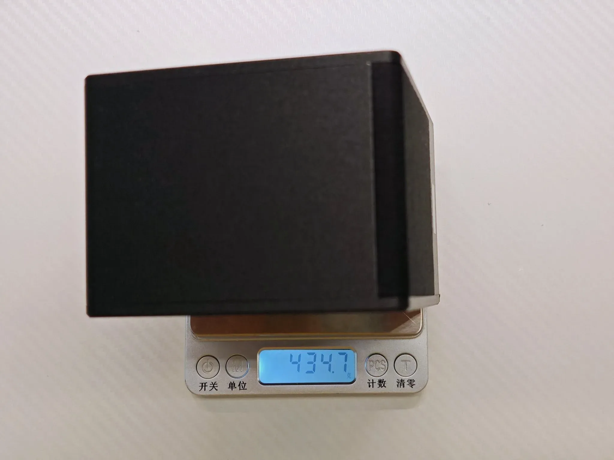

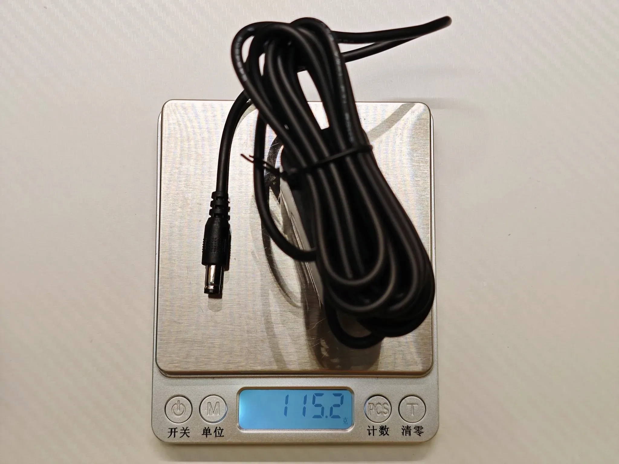

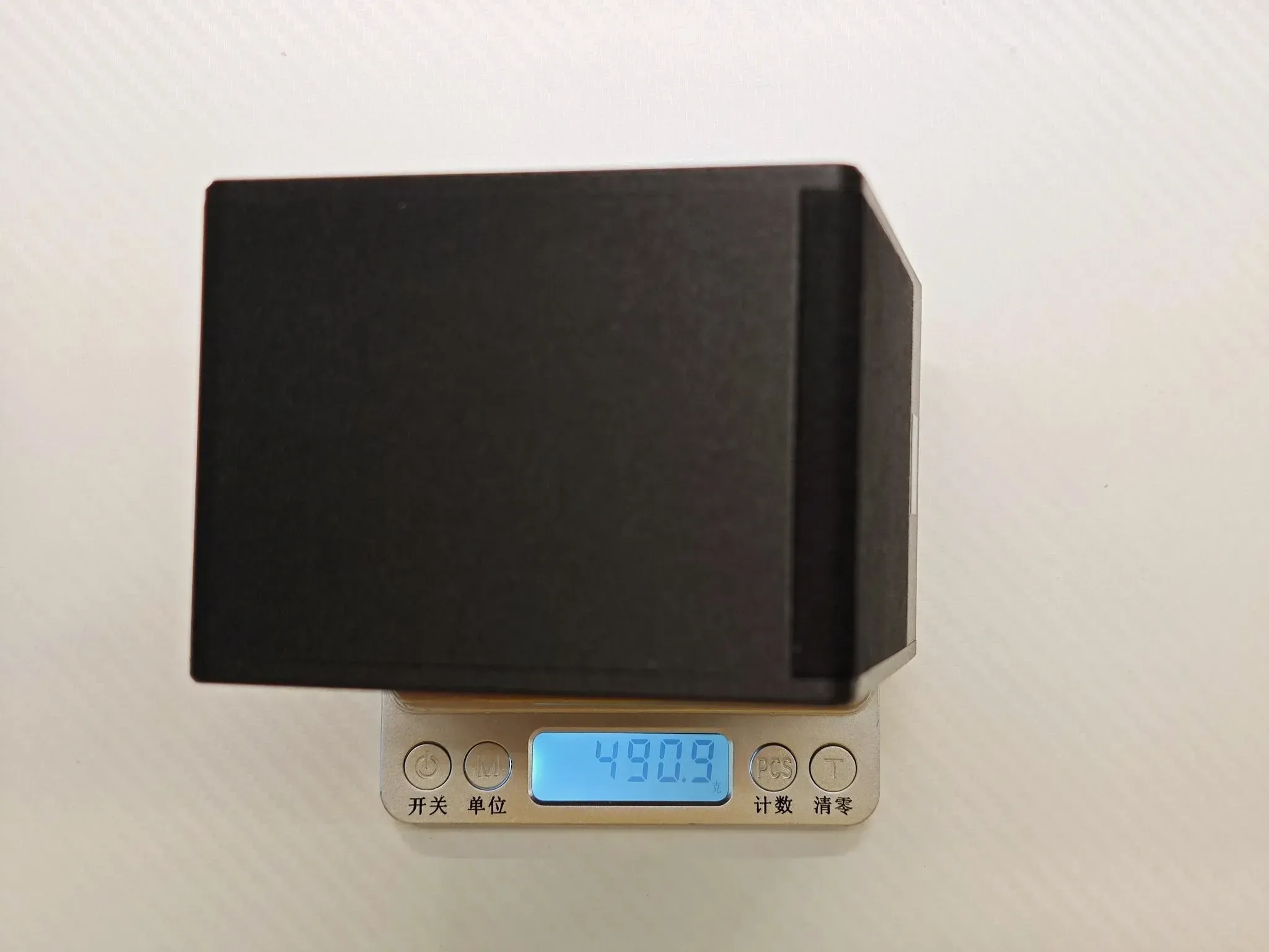

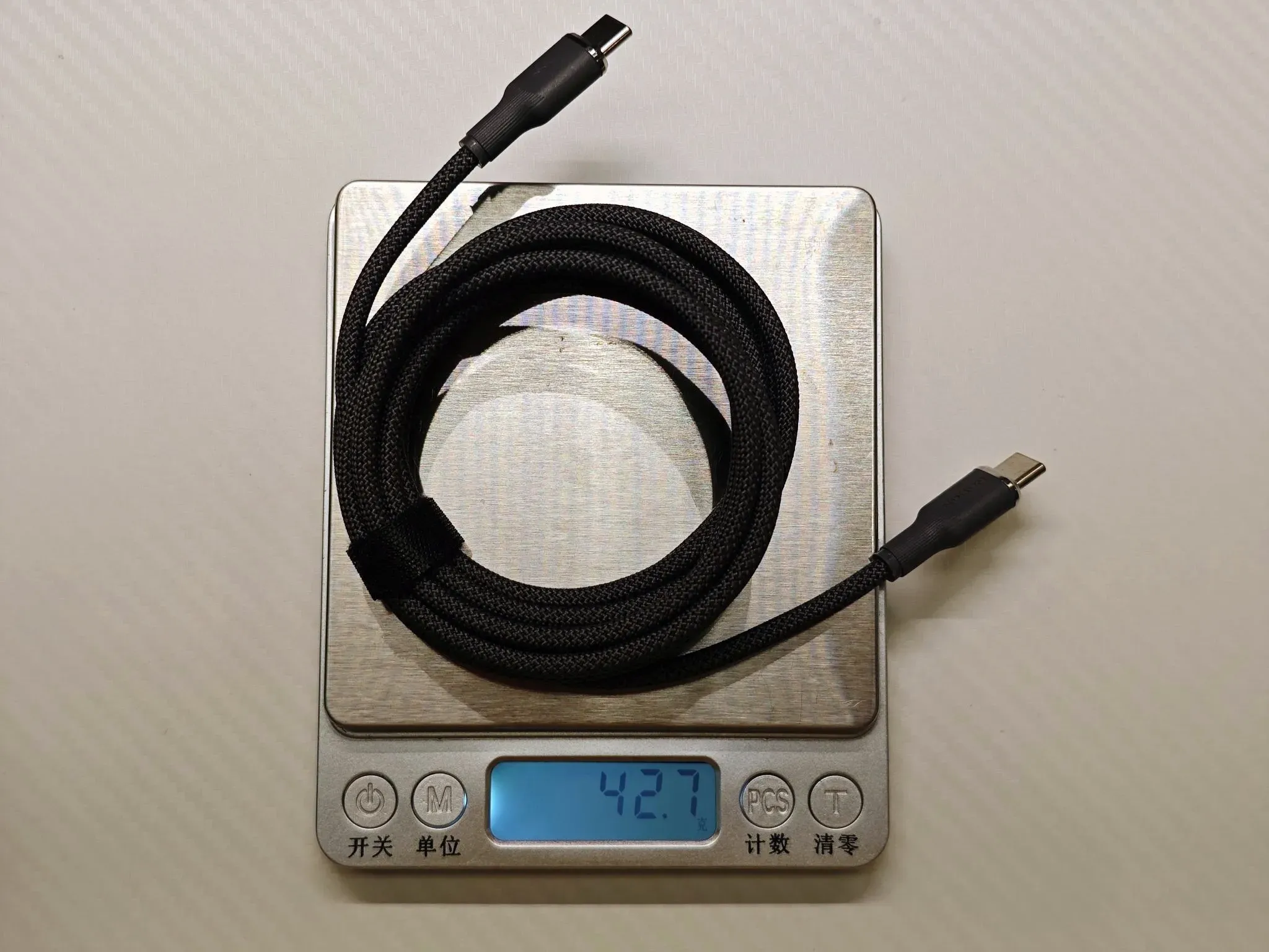

重量测试
部件实测重量
主箱490.9g
副箱434.7g
主副箱合计925.6g
主副箱C2C连接线42.7g
12V2A电源适配器(带线)115.2g
含连接线和电源适配器的整套重量1083.5g
主箱重量测试
主箱重量测试

主副箱C2C连接线重量测试
主副箱C2C连接线重量测试

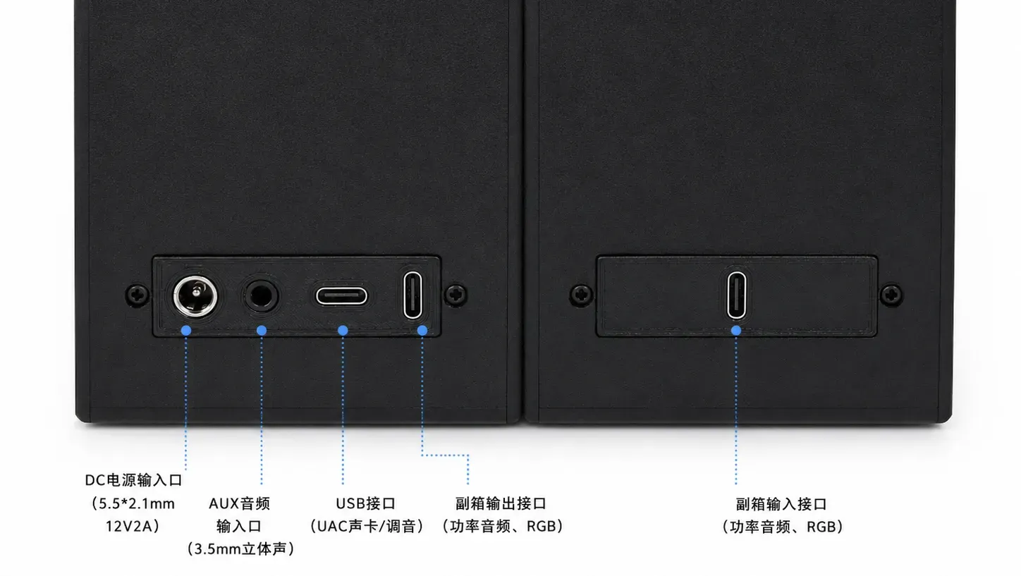

背部IO接口
主箱背部提供 12V DC 电源输入、AUX 输入、USB-C 声卡/调音接口,以及主箱与副箱连接专用 USB-C 接口。请注意,主副箱连接口为非常规 USB-C 定义,仅用于连接副箱。

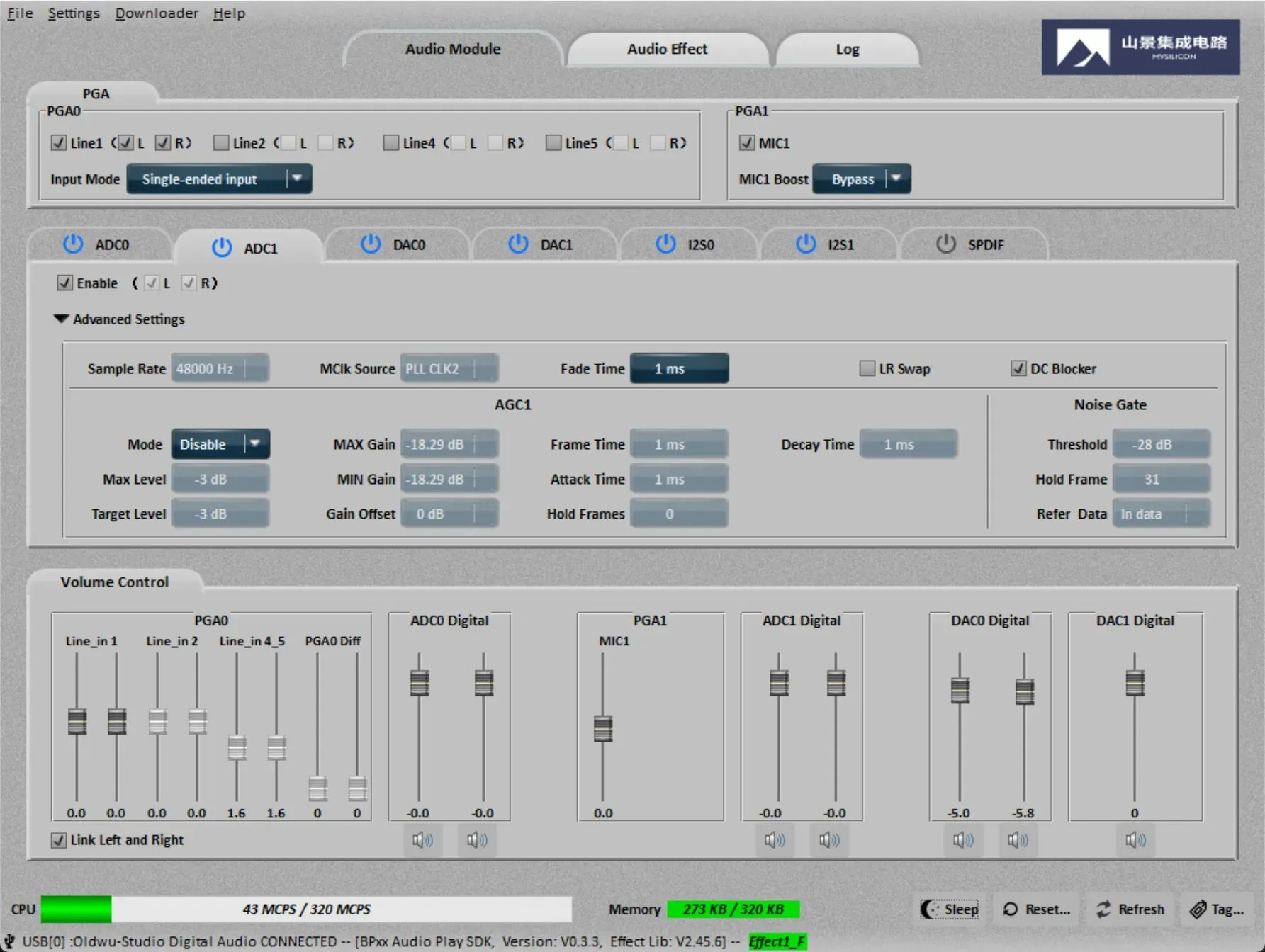

PC在线调音
使用ACPWorkbench软件,可在USB连接音箱时进行在线调音,无需保存即刻听到声音效果。

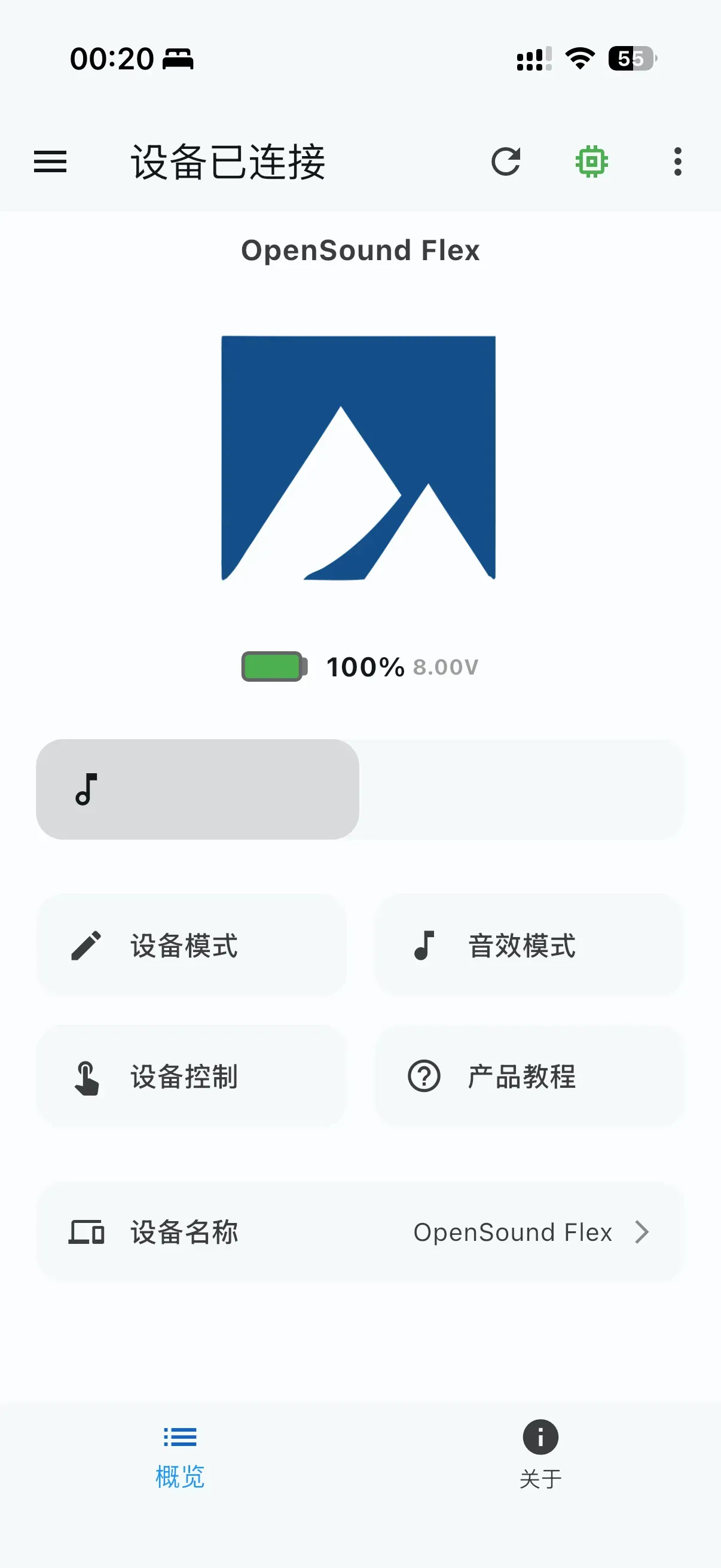

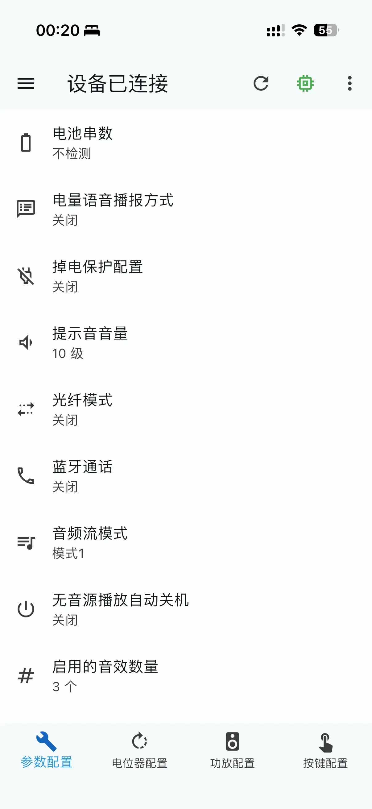

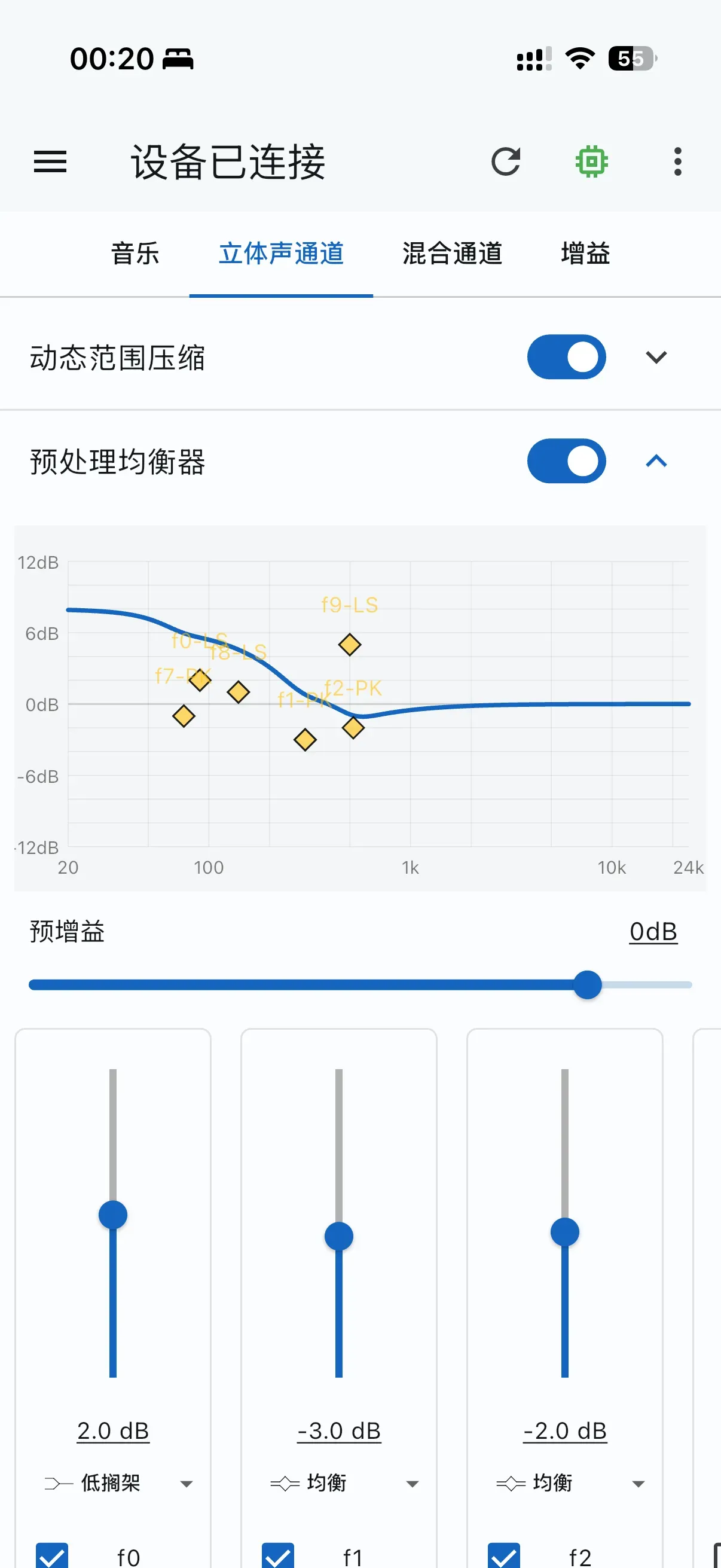

手机App

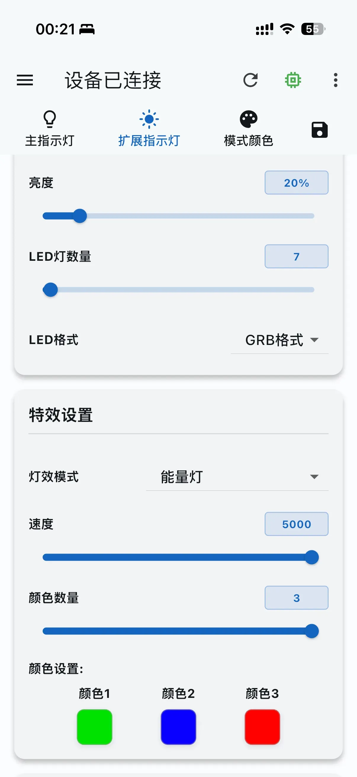

手机App(Oldwu Connect)支持Android/iOS双平台,可进行蓝牙改名、模式切换、设备配置、在线调音、RGB配置、按键配置等多项功能。

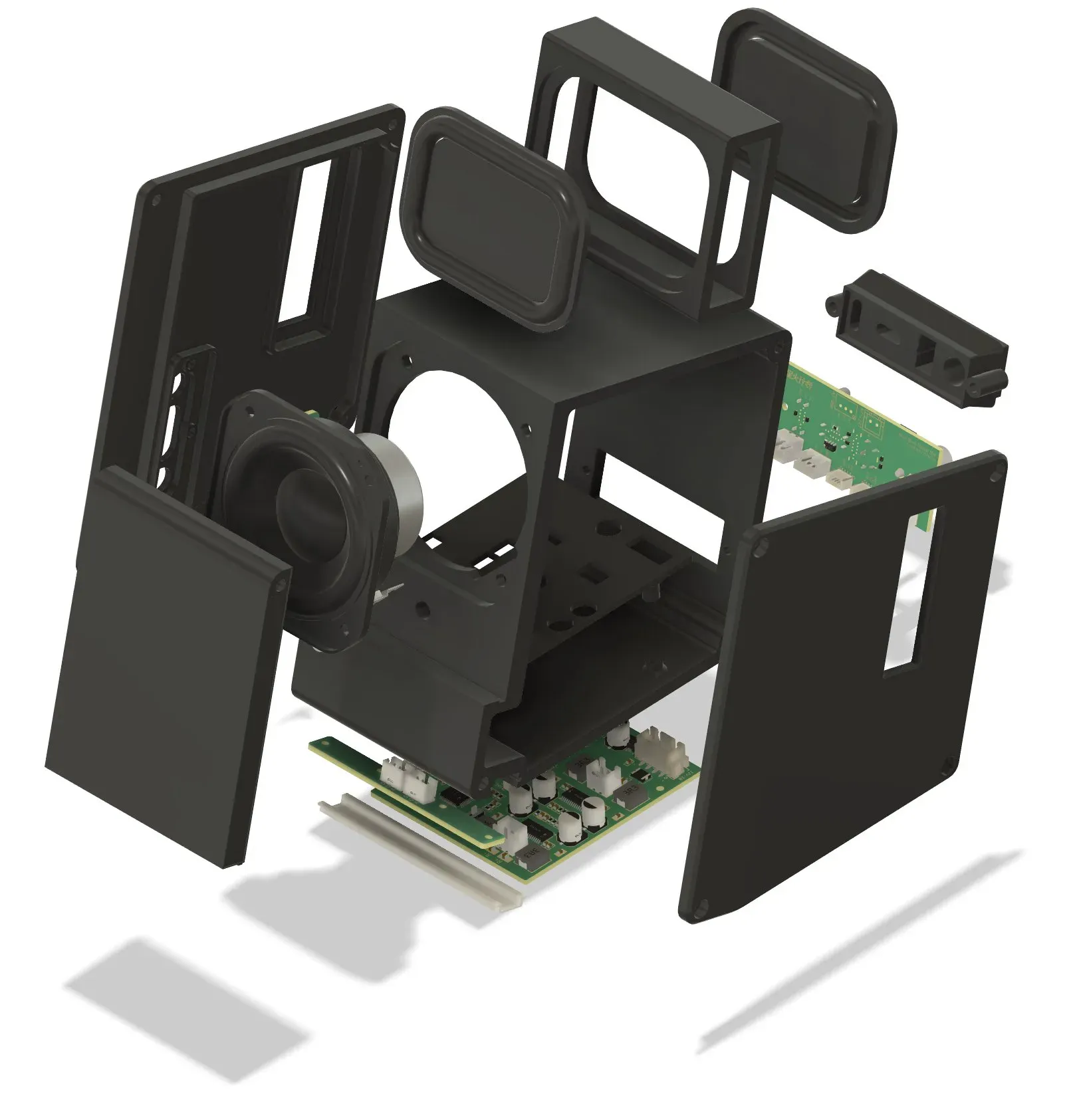

外观和结构设计
主箱结构爆炸图

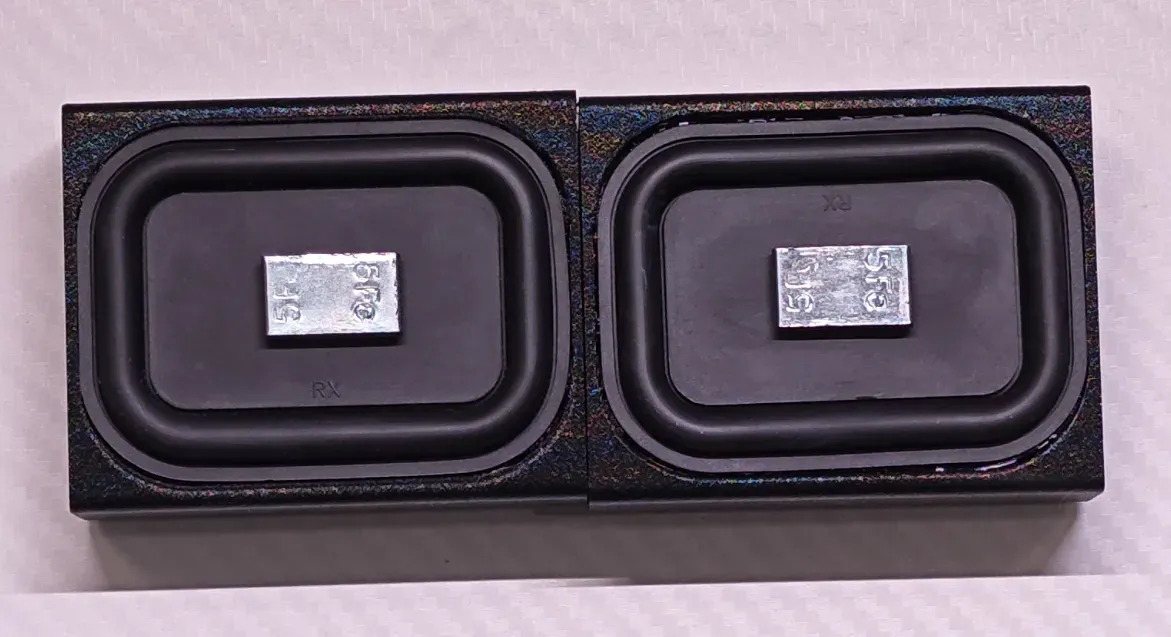

主体结构为**三明治设计**,中间为箱体框架,左右侧板将箱体夹在中间,内部设有隐藏式对称被动振膜模块,背部为IO模块。
隐藏式对称被动振膜模块,由2块被动振膜面对面放置,对称设计平衡振动,隐藏式设计避免被动振膜侧置导致的易碰撞、易损坏问题,同时让外观更加精致。
使用FDM 3D打印技术制造,PETG-GF材料提供足够的刚性,能更好抵抗单元震动带来的箱体共振,利于声音干净;内阻尼改善,能抑制特定频率的箱声染色,此外,GF材料自带磨砂质感,层纹隐蔽,第一眼几乎无法看出为3D打印制造。
侧边面板在打印时,使用了PEI转印打印板,因此呈现特殊的纹理效果。
底部为RGB氛围灯,使用按钮调节音量时,呈现音量条的效果;播放音乐时,支持音乐律动或静态效果,也可关闭。
单只箱体设计三维尺寸为102x77x121mm,正常放置于桌面时,垂直占地尺寸77x128mm,高118mm。

声学设计方面,参考了 Bose Computer Music Monitor 的设计,在箱体内部隐藏式设计了2块对称被动振膜,被动振膜的作用是增强低频下潜提升低频量感,在DSP调音的加持下,低音下潜可达55Hz,实现超越体积的听感。
本设计中经过测试,裸振膜的谐振频率较高,约为65Hz左右,但使用的扬声器上限极高,因此添加5g的质量块,谐振频率降低至55Hz左右,低频下潜更深。
被动振膜组件

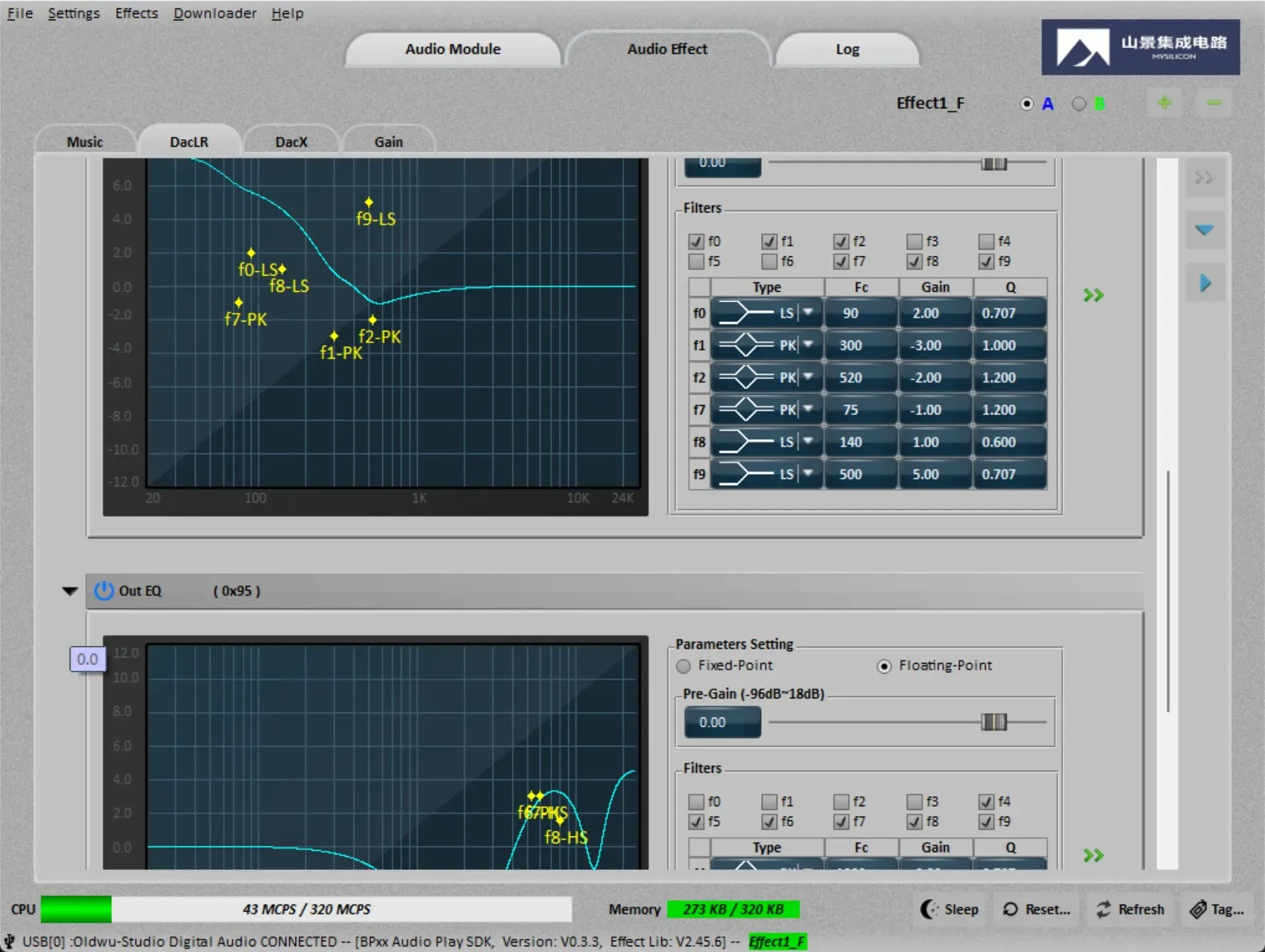

DSP 调音

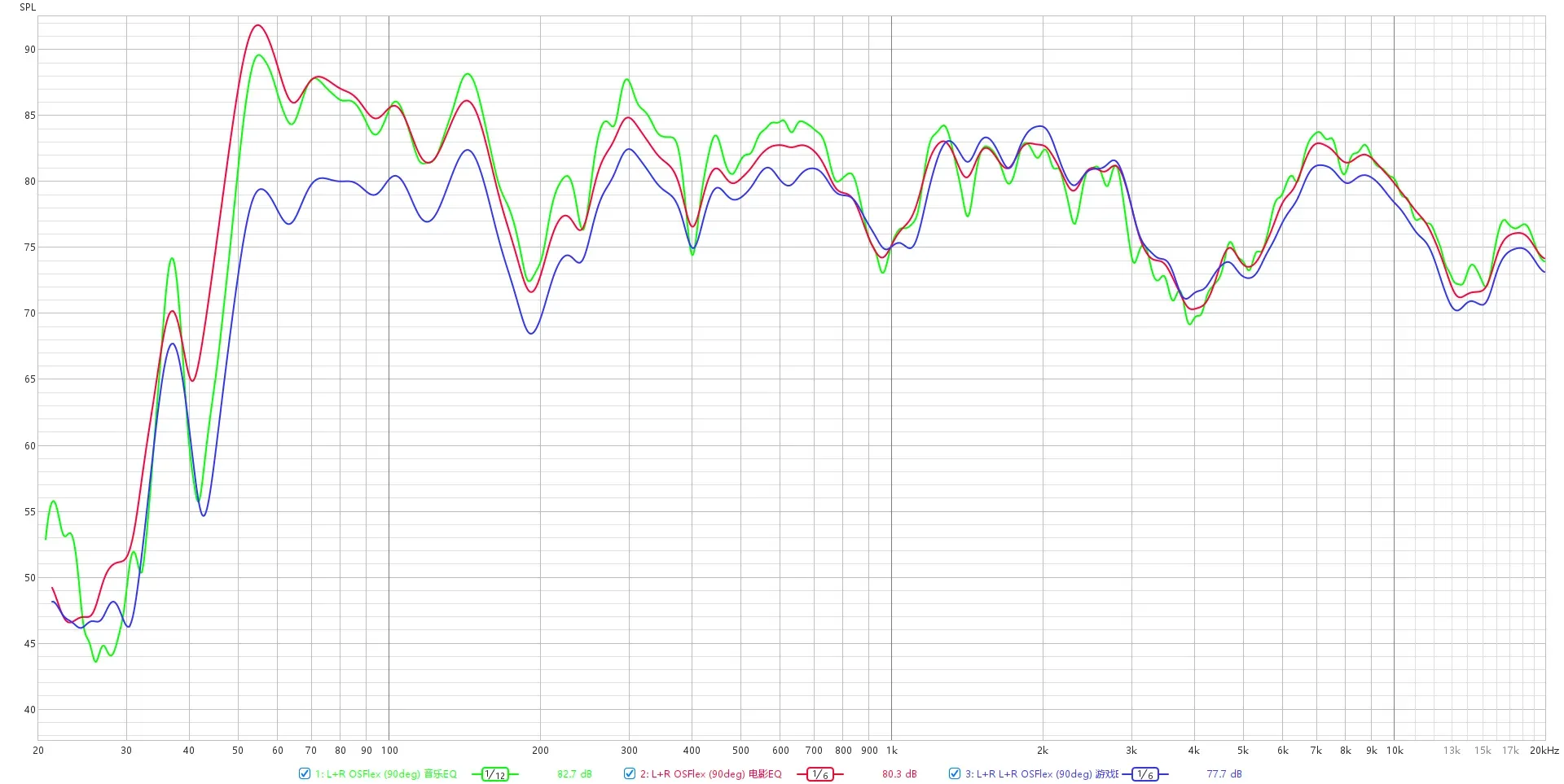

调音过程使用miniDSP UMIK-1校准麦克风,搭配**REW(Room EQ Wizard)**软件、PC上位机进行调音。
使用 UMIK-1 与 REW 进行调音
虚拟低音 Virtual Bass
虚拟低音参数设置
虚拟低音技术是利用心理声学,生成低频声音的谐波,让小型喇叭发出超越体积的低音效果。
该喇叭的低频下限大约为55-60Hz,因此设置Cutoff Freq为60Hz,Intensity为效果强度,设置为4%。

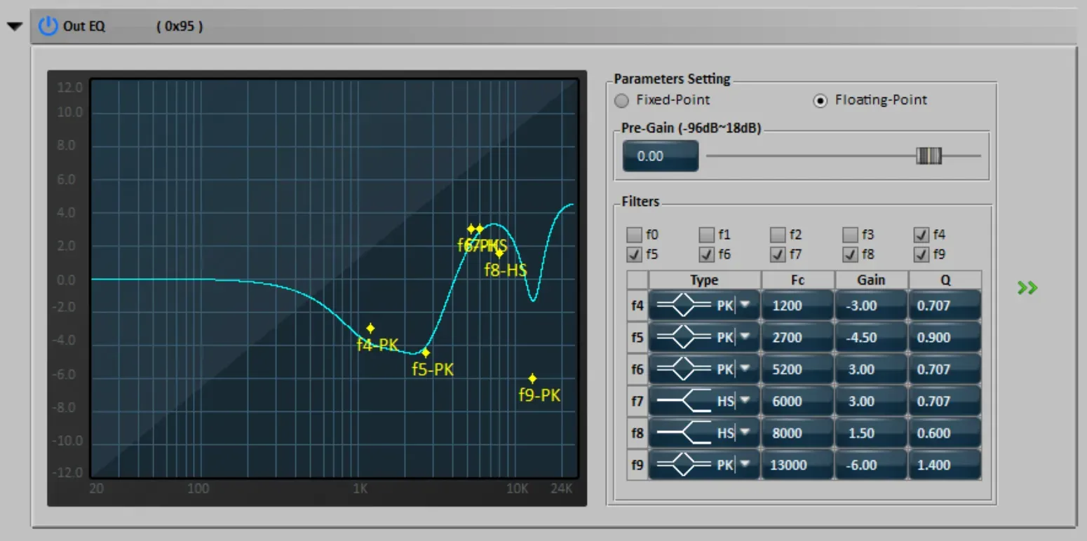

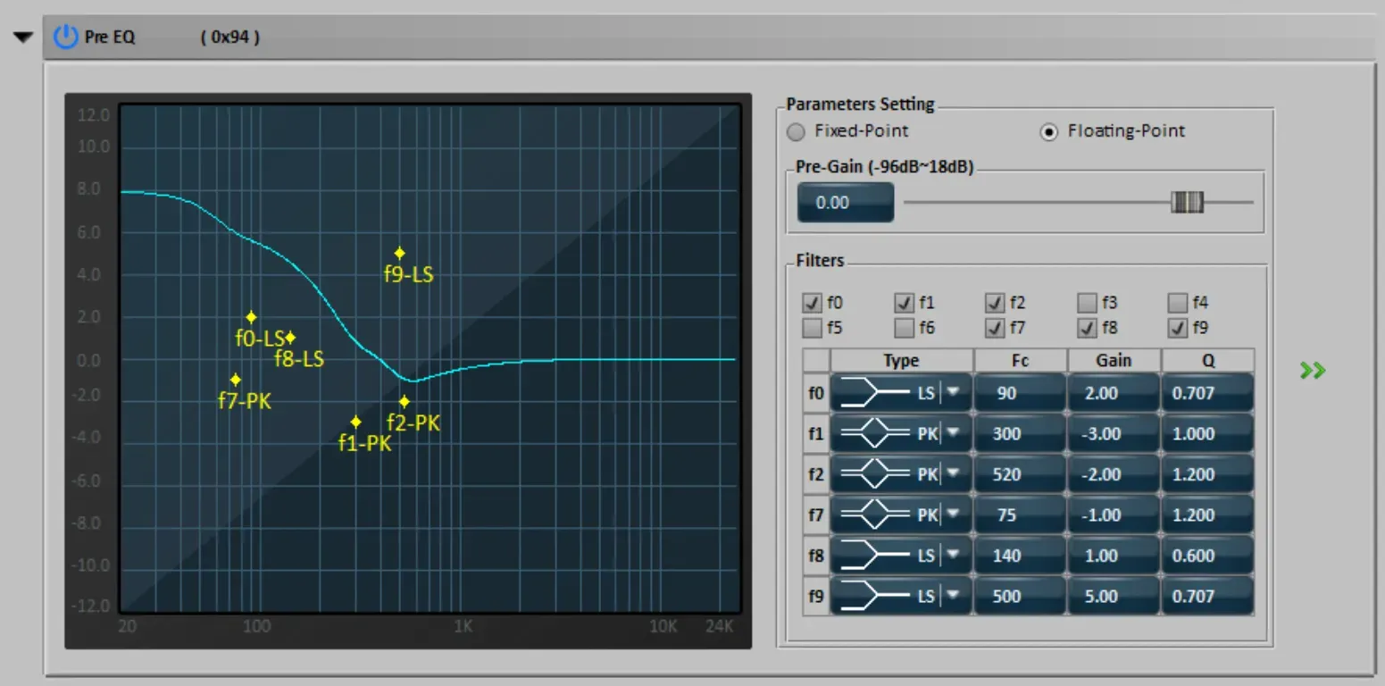

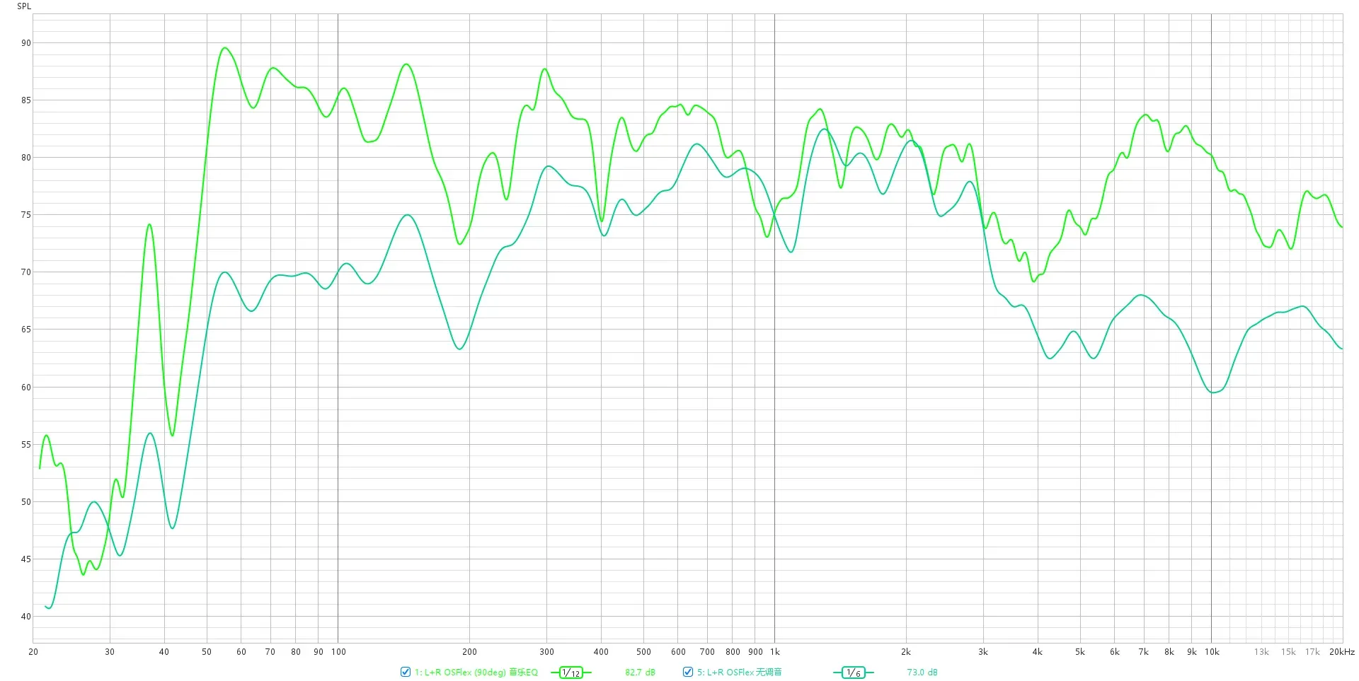

基础EQ
该部分调整整体声音的基础音色,Pre EQ中为中低频,Out EQ中为高频。
整体调音取向偏Bose风格,勉强算微笑曲线,中低频厚实,高频清晰。
高频不如Bose原厂调的那么明亮,原厂明亮高频风格久听容易导致疲劳,作为一个桌面音箱产品,高频舒适即可,不追求过于明亮。
Pre EQ 参数设置
Out EQ 参数设置

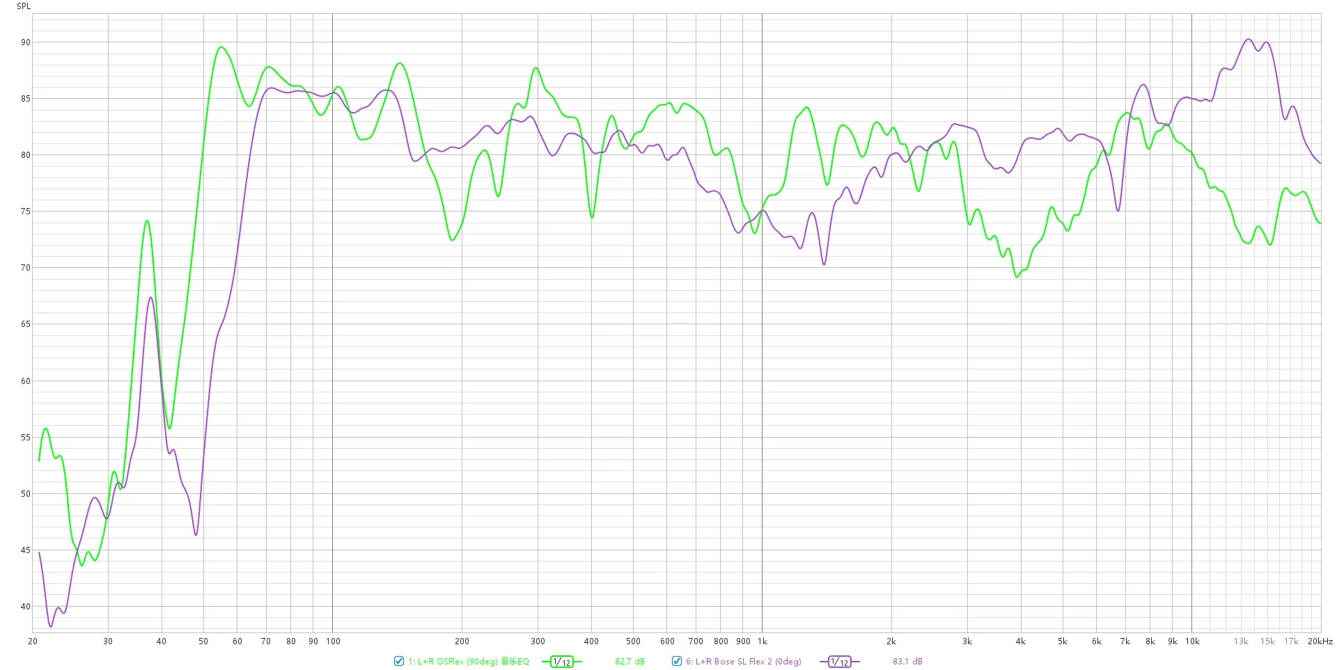

**图:OpenSound Flex 音乐EQ 对比 Bose Soundlink Flex 2 默认EQ**
OpenSound Flex 音乐 EQ 对比 Bose Soundlink Flex 2 默认 EQ
**图:OpenSound Flex 音乐EQ 对比 OpenSound Flex 未调音**
OpenSound Flex 音乐 EQ 对比未调音状态
从这张对比图能看出,调音还是帮了非常大的忙的,直接让这对音箱从勉强能听变成好听、耐听。

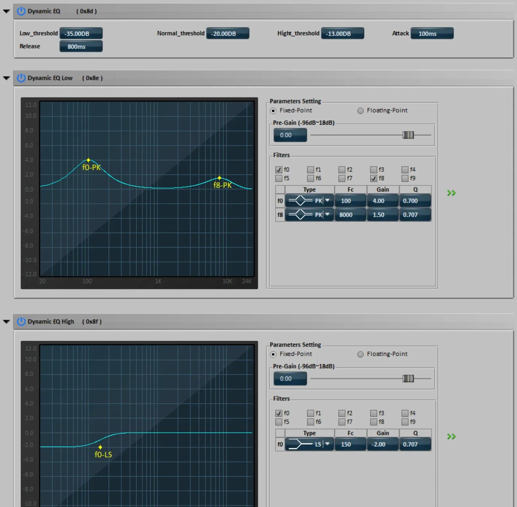

动态 EQ
动态EQ技术可以实现EQ曲线随着音乐音量大小变化。
本设计中,动态EQ的主要作用是在小音量情况下,补偿人耳不敏感的低频和部分高频。
动态 EQ 参数设置

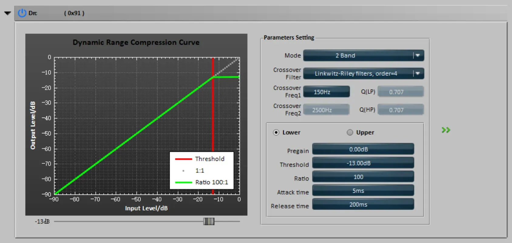

动态范围压缩 DRC(Dynamic Range Compress)
音乐中,绝大部分能量来自于20-200Hz的低频,作为小音箱,DSP硬拉低频能让声音听起来更饱满、深厚,但这是有代价的:大音量下,由于功率输出超出喇叭承受范围,会导致喇叭声音失真、音圈打底,甚至过热烧毁。
这时就需要DRC帮功放守住底线:设定一个阈值,当低频能量过高,主动进行压缩,让中高频响度继续增加,但低频保持当前水平(或缓慢增加)。
Ratio: 压缩比例
Attack Time: 检测到能量超出阈值后,压缩开始的时间
Release Time: 检测到能量低于阈值后,停止压缩的时间
5ms的Attack Time能让低频鼓点到来时,保持鼓点的打击力度,在5ms后及时压缩保护喇叭;
200ms的 Release Time能在低频能量下降后,音乐的其他低频成分快速回到正常声音水平,避免长时间压缩导致声音听起来奇怪。
DRC 动态范围压缩参数设置

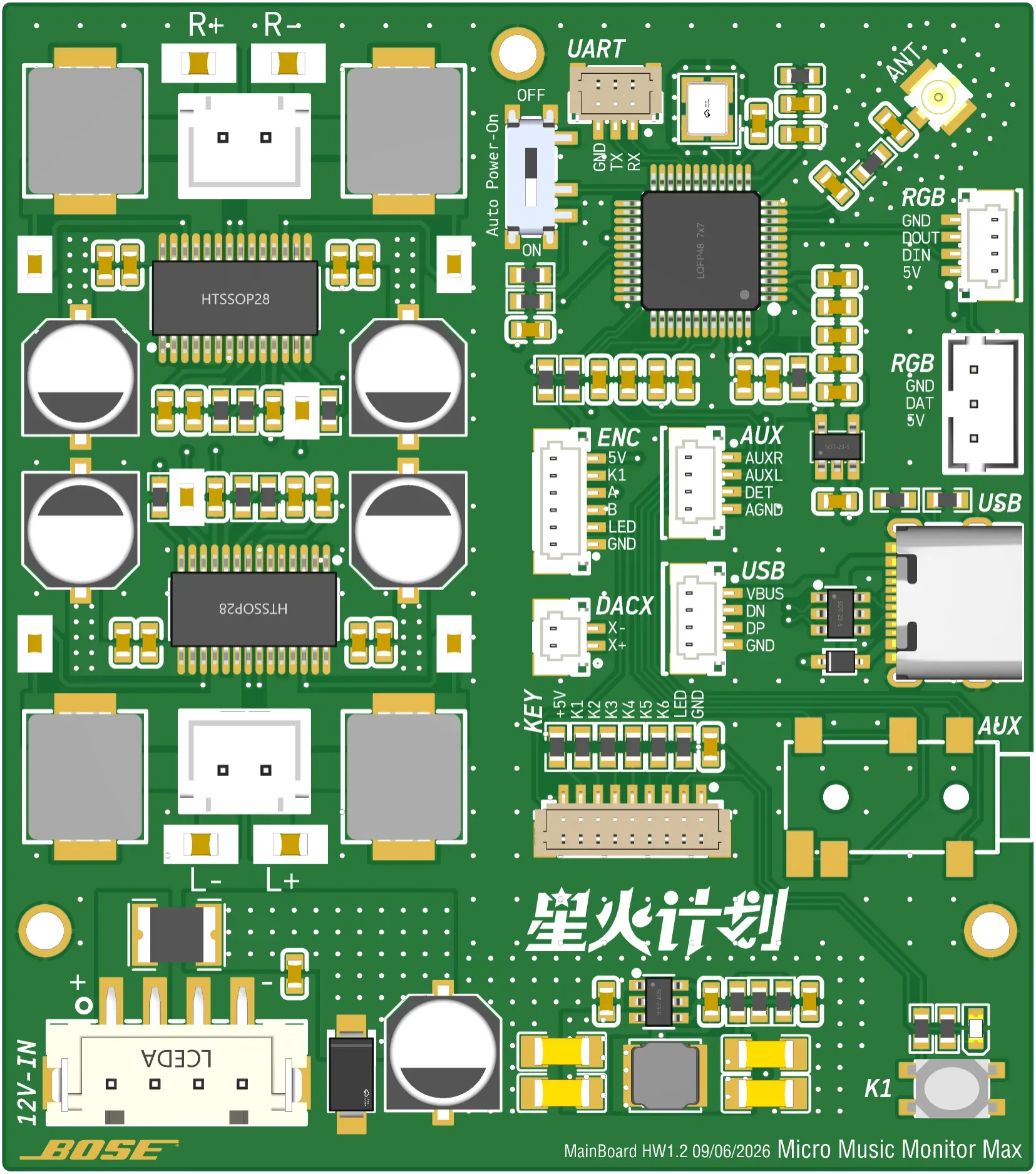

功放主板 MainBoard
功放主板 PCB 渲染图
PCB 工艺参数 · 功放主板
尺寸
60×68×1.6mm
板材 / 层数
FR4 四层板
阻焊颜色
绿色
层压结构
JLC04161H-7628
嘉立创可免费打样;主板采用四层板以保证小尺寸内的电源、地平面和高速/音频信号布线质量。
核心方案
  • 主控芯片:山景BP1048B2
  • 功放芯片:TPA3136D2PWPR×2 (PBTL)
  • 12V-5V DC-DC降压:TPS54302DDCR (设计功率5V2A)
  • 5V-3.3V LDO降压:SGM2036-3.3YN5G

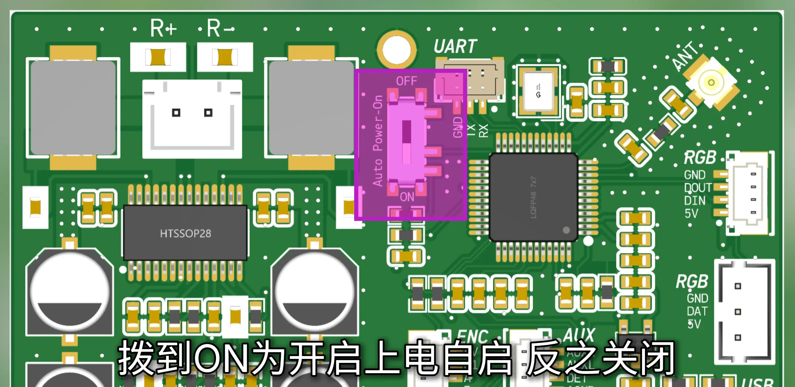

板载1个拨动开关,可切换上电自启功能(默认关闭)。上电自启开启时,仍然可以通过长按K1来进行开关机。
板载IO接口
  • 电源输入:XH2.54 4P,正负极各使用2PIN,完全满足12V2A供电需求,且有充分荣誉,可承受更大电流。
  • AUX输入:SH1.0 4P,同时板载 3.5mm 母座以便功能测试(量产可不焊接)。
  • USB接口: SH1.0 4P,同时板载 USB-C 母座以便功能测试(量产可不焊接)。
  • 按键接口: SH1.0 9P, 带有额外的电源引脚,可DIY触摸按键,也可使用默认机械按键。
  • RGB主指示灯接口: SH1.0 4P, 连接一颗 XL-408RGBW-WS2812B 灯珠作为主指示灯,可通过 App 配置每种模式对应的不同颜色效果。播放音乐时默认有呼吸效果。
  • RGB灯板接口: PH2.0 3P,连接主箱灯板,灯板与主板之间使用 3P PH2.0 排线连接,在主箱中并联输出至 IO 板(从而将相同信号输出给副箱)。
  • [可选]UART接口: SH1.0 3P,需要刷音乐串口固件后启用,本设计中可选择不焊接。
  • [可选]编码器接口: SH1.0 6P,支持EC11旋转编码器,本设计中可选择不焊接。
  • [可选]DACX通道输出接口: SH1.0 2P,可输出至外部低音炮或其他音频设备,本设计中可选择不焊接。

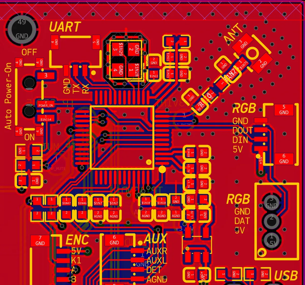

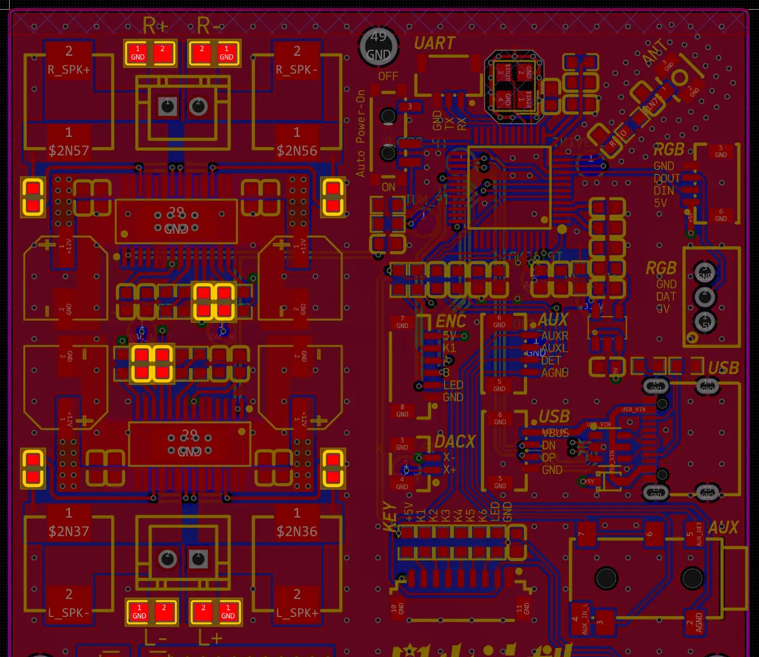

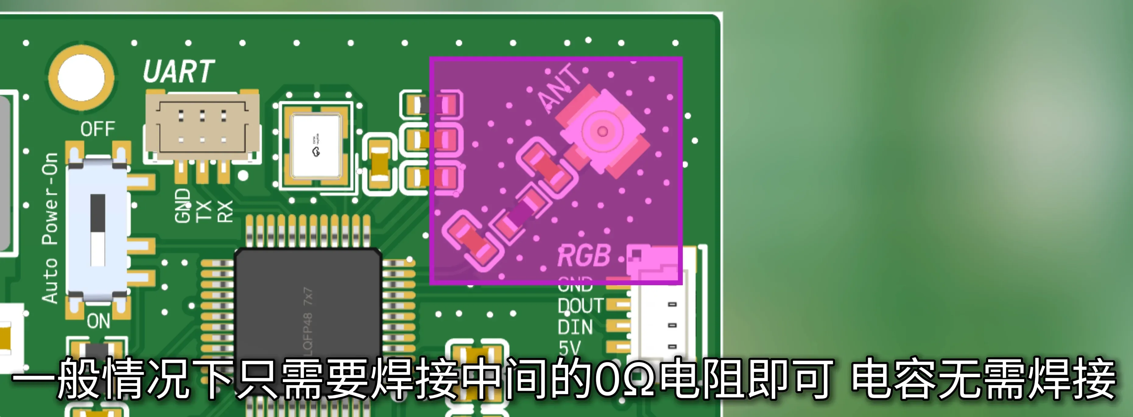

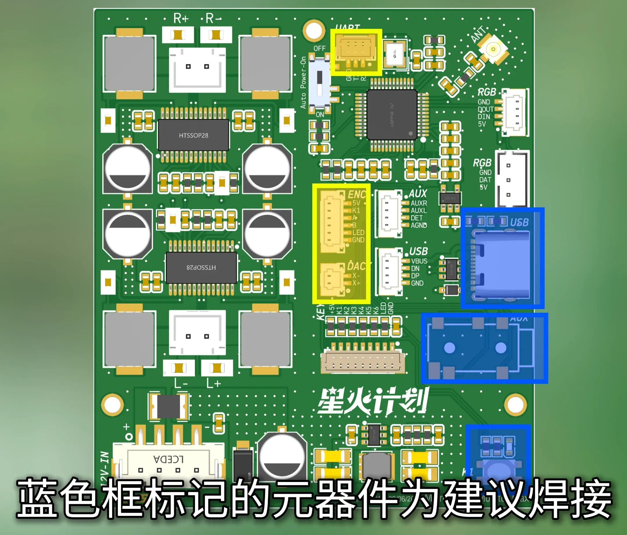

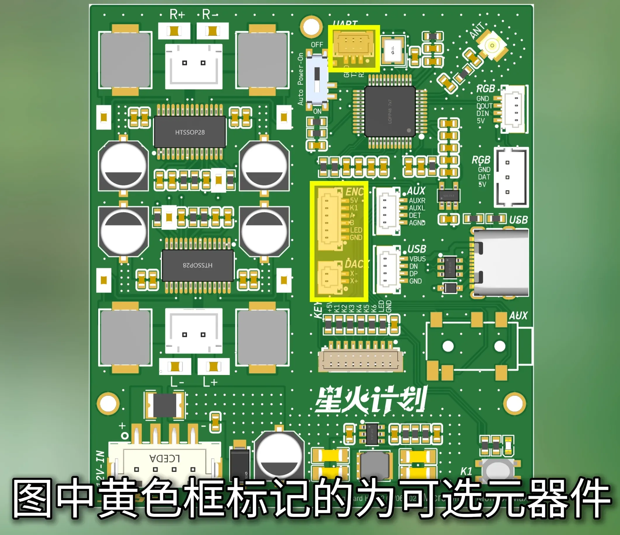

焊接注意事项
可选焊接元器件
**【黄色标记】**主板在设计时,为了尽可能扩大使用场景,引出了许多额外接口(尽管本设计并未使用),可以按需焊接这些元件,如果只是复刻本设计,不焊接也不影响正常工作。
**【蓝色标记】**这些元器件为方便单板焊接后测试使用,如使用SMT量产或对自己的焊接技术足够自信,可以不焊接,不影响正常工作。
主板可选焊接与测试元件标记
主板可选焊接与测试元件标记细节
**【紫色标记】**上电自启开关,拨到ON为开启,拨到OFF为关闭。如不需要上电自启,也可以直接不焊接。
上电自启开关位置
**【紫色标记】**天线π型阻抗匹配网络,如果按照指定层压方式打板,已做好阻抗匹配,只需焊接中间0R电阻即可。
天线 π 型阻抗匹配网络
**【高亮器件】**下图中的高亮器件与音频信号有关,建议使用**X7R MLCC**电容,**耐压不得低于设计中选定的值。**
音频相关器件高亮标记

主控电路设计
蓝牙对晶振及电路设计要求极为敏感,设计中晶振下方多层及外围禁止铺铜,顶层导线+多过孔包地并单点接地。
天线具有π型匹配电路预留,外围2圈过孔包地。(使用嘉立创EDA自带包地孔功能直接生成)
AGND与DGND分割,通过0R电阻单点连接,避免引入数字噪声。
主控电路 PCB 布局

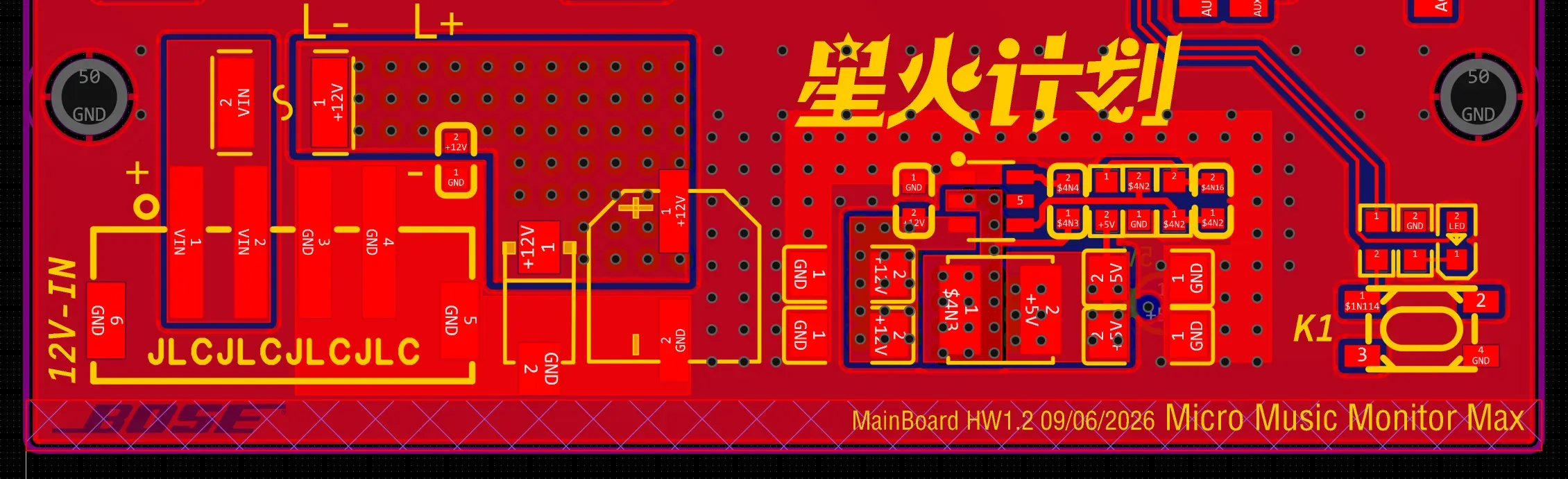

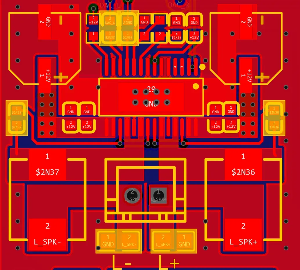

功放电路设计
板载2片TPA3136D2功放,工作在PBTL模式,PVCC输入具有2颗100uF电容,满足瞬时爆发功率需求。
尽管TPA3136D2支持无电感设计,但TI对TPA3136D2“磁珠无电感方案”的明确测试条件,是使用双绞扬声器线、长度最长约 100cm,考虑到本设计面向桌面2.0音箱,若算上内部连接线和连接器,主副箱连接线最长只能达到80cm,无法满足桌面音箱设计需求,因此这里仍然加上LC滤波电路。
选用捷而瑞PCR0650-6R8-M型号电感,额定/饱和电流为5.5/7A,DCR 45mΩ,满足设计需求,配合680nF 50V X7R MLCC组成LC滤波器,对EMI有良好的抑制。
功放电路 PCB 布局
电源电路设计
设计为12V输入,电流最高3A(实际12V2A已经能满足最大音量的电源需求)。

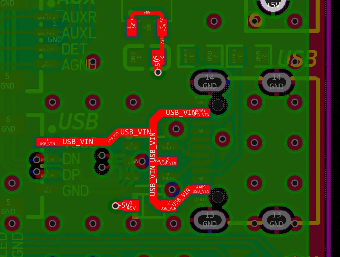

此外,对于USB输入的5V电源,让其经过1N5819WS二极管后再与5V总线相接,一方面防止5V总线倒灌USB,另一方面可让板载5V总线优先供电(USB输入经二极管后电压比板载5V总线低),避免让外部主机为音箱供电。
USB 输入 5V 防倒灌电路

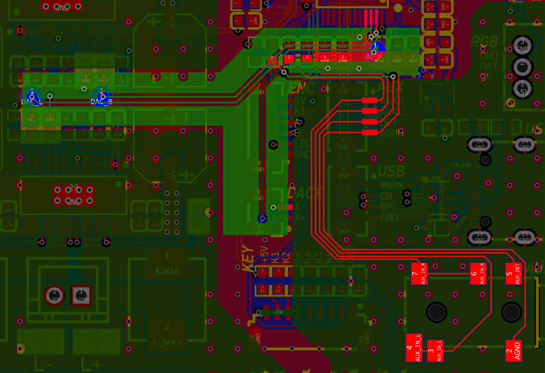

模拟信号与模拟地
AGND与DGND通过0R电阻单点链接,DAC输出在内层2连接到功放电路,外围有AGND铺铜包裹,避免引入数字噪声。
模拟信号与模拟地布局

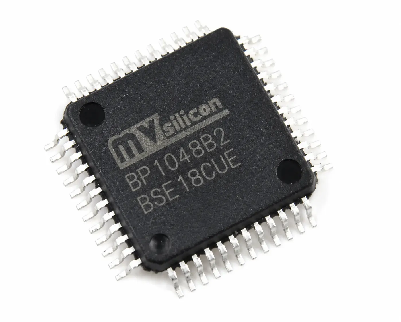

主控:山景 BP1048B2
BP1048B2 蓝牙音频 SoC
> 高性能 32 位 RISC 内核,最高频率 288MHz,支持 DSP 指令,集成FPU、FFT加速器,可实现复杂的DSP声音效果处理
> 集成 320KB SRAM, 内置 16Mbit FLASH,存储代码及数据 AUX输入支持 44.1/48KHz 采样率, 输出采样率 48KHz
> 双模蓝牙 V5.3,兼容蓝牙V5.0 和V2.1+EDR,蓝牙音频编码支持 SBC/AAC,支持BLE,可连接手机App
BP1048在单片IC内集成了蓝牙音频、DSP调音、ADC输入、DAC输出,非常适合桌面音箱产品使用。
虽然音频性能不算HiFi,但对于小型定位桌面音箱来说,16bit/48kHz的音质已经非常够用,在此基础上,DSP调音功能比音质更重要:多段EQ、虚拟低音、DRC、3D环绕、延时等功能能直接让DIY音箱的声效上一个level。
电脑端可通过USB-C连接,作为USB声卡使用(USB Audio Class),同时 Windows/Mac 支持电脑上位机在线调音
手机端可通过Oldwu Connect App(支持Android/iOS),进行在线调音、各项功能配置(包括RGB、按键功能、蓝牙名称等)。该App由固件卖家开发,不属于本工程开源内容。
注意:BP1048B2裸芯片不包含可直接用于本项目的固件。当前固件由第三方卖家提供,配套App同样由卖家开发,二者均不开源;复刻时请通过BOM所列渠道获取带固件芯片及配套App。

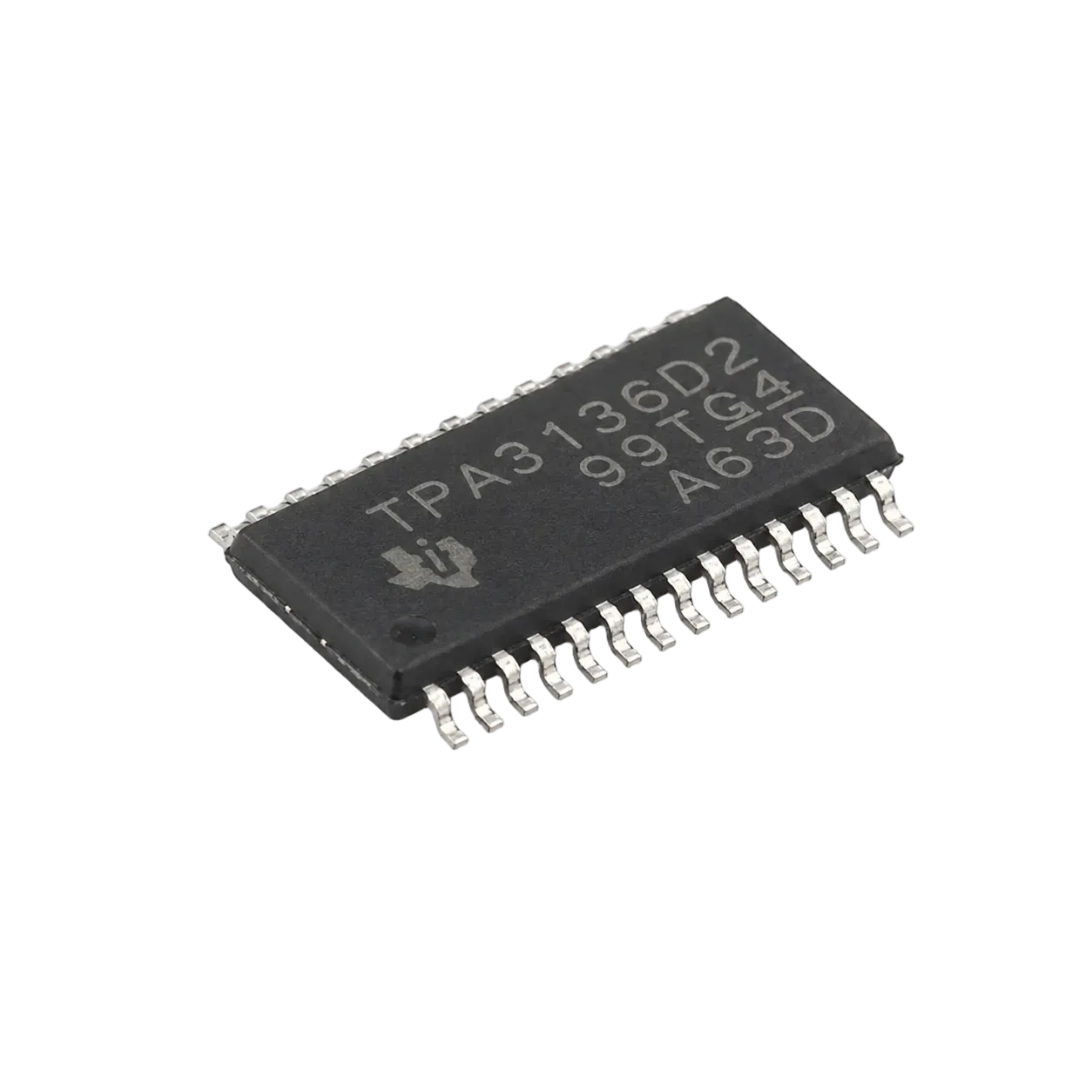

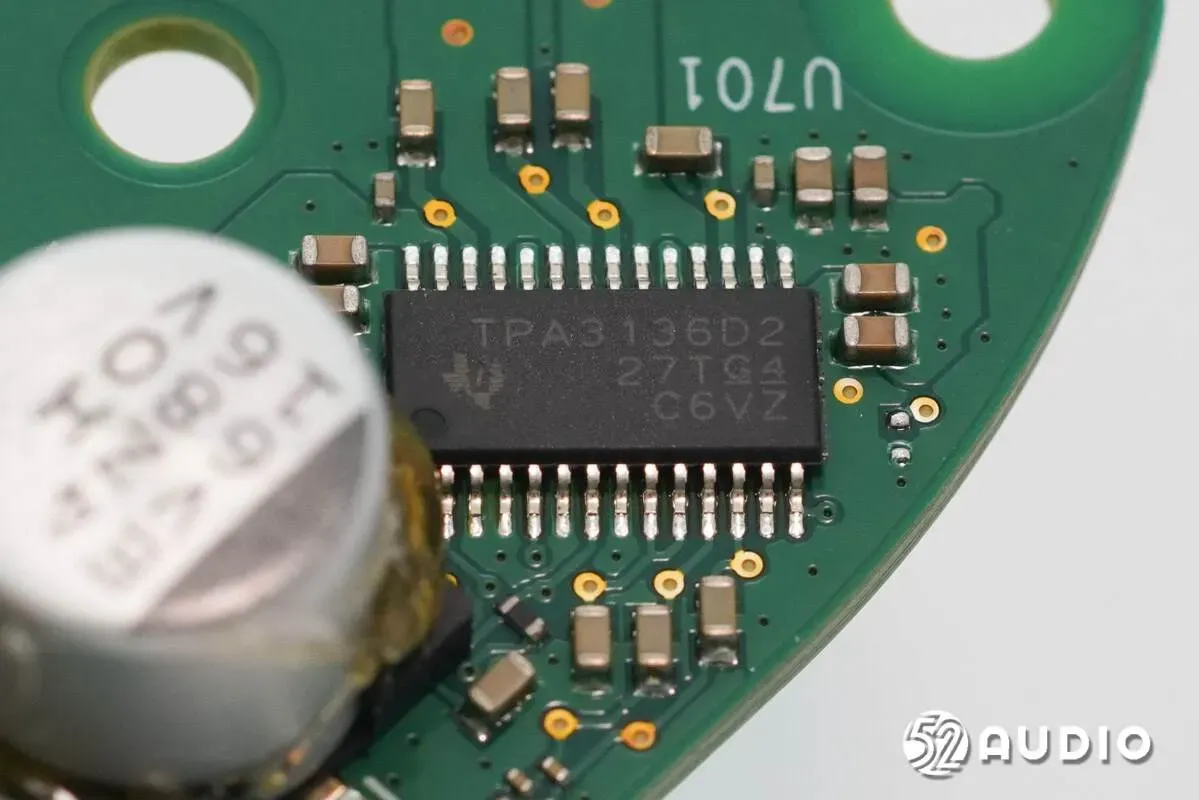

功放:TPA3136D2×2
TPA3136D2 功放芯片
> 具有超低 EMI 的 TPA3136D2,TPA3136AD2 10W 无电感器立体声 (BTL) D 类音频放大器
> - 电源电压为 12V、总谐波失真 + 噪声 (THD+N) 为10%、负载为 6Ω 时的功率为 2 × 10W/通道
> - 电源电压为 13V、THD+N 为 10%、负载为 8Ω 时的功率为 2 × 10W/通道
> - D 类运行(负载为 8Ω)时效率高达 90%,无需散热器
> - 在 1W/4Ω/1kHz 条件下,THD+N <0.05%
> - 宽电源电压范围允许在 4.5V(TPA3136AD2 为8V)至 14.4V 范围内运行
> - 无电感器运行
> - 通过扩展频谱技术增强了 EMI 性能
> - SpeakerGuard™扬声器保护包括功率限制器和直流保护
> - 可靠的引脚对引脚、引脚对地、引脚对电源短路保护和热保护
> - 26dB 固定增益
> - 单端或差动模拟输入
> - 启动时无喀哒声
本设计采用的扬声器为Bose Soundlink Flex原配的2Ω15W扬声器,而市面上的消费级D类功放IC几乎都无法在BTL模式下驱动2Ω阻抗(最低4Ω),因此这里直接参考Bose原厂方案,使用TPA3136D2的PBTL模式设计。
(下方引用主板图片为我爱音频网拆解的Bose Soundlink Flex2主板图片,详见Bose Soundlink Flex拆解报告
Bose Soundlink Flex2 主板拆解参考图
TPA3136D2在PBTL模式下,<=12V电源下可安全驱动2Ω扬声器(最低支持1.8Ω)。单声道最大 20W 峰值功率(持续10W)。

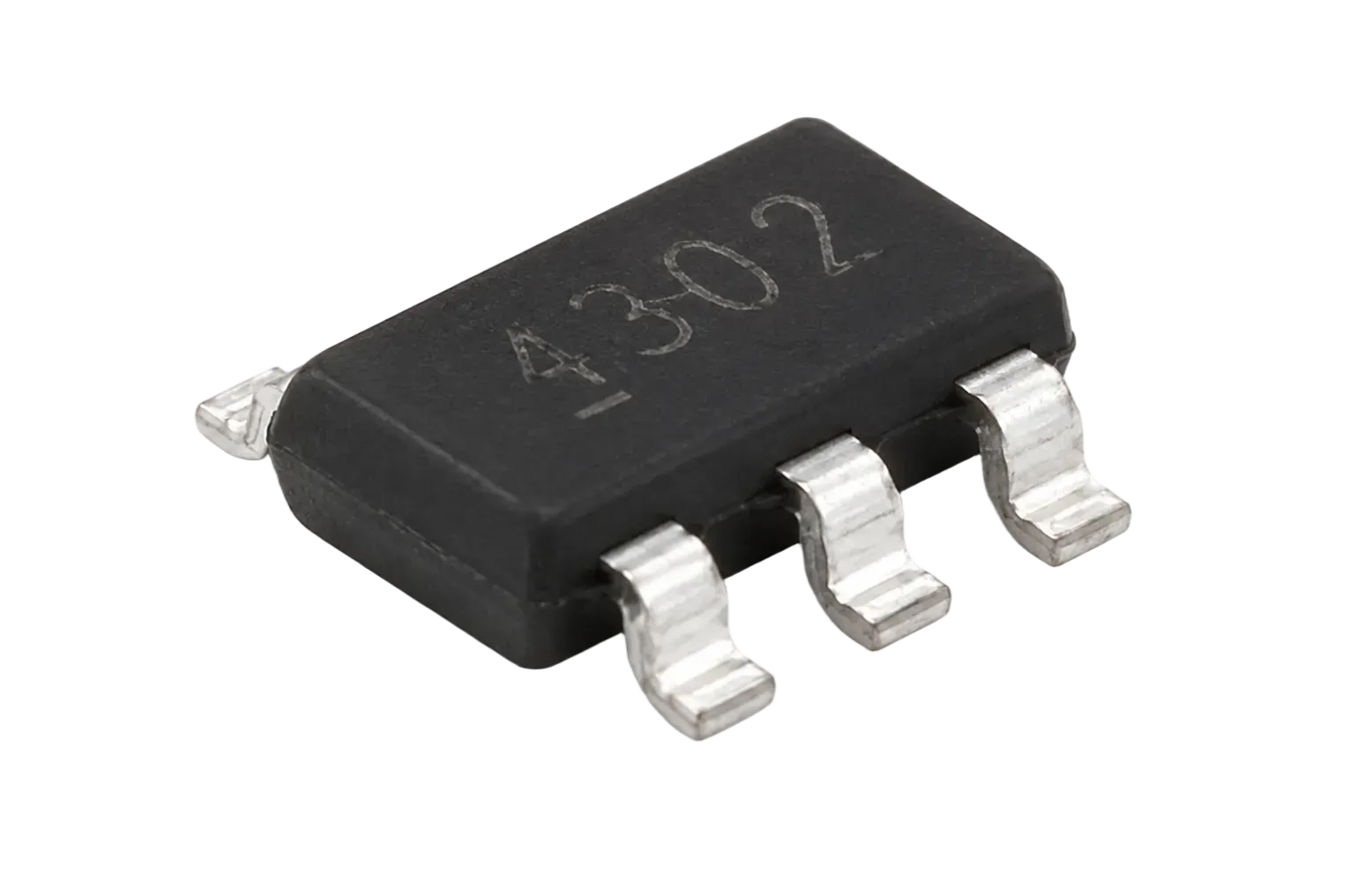

5V DC-DC电源:TPS54302
TPS54302 DC-DC 降压芯片
> • 4.5V 到 28V 的宽输入电压范围,集成 85mΩ 和 40mΩ 功率 MOSFET,可提供 3A持续输出电流。
本设计中使用长江微电FHD4020S-100MT电感,额定电流2.35A,设计输出为持续5V2A,短时峰值5V3A。BP1048B2消耗约0.1-0.3A,左右RGB灯效板消耗约0.5-0.9A,有充足余量。
其低2μA关断电流和45μA静态电流有利于降低待机功耗;当前样机在12.00V供电下实测关机输入功耗约0.04W,具体测试条件与照片见“测试与验证”章节。

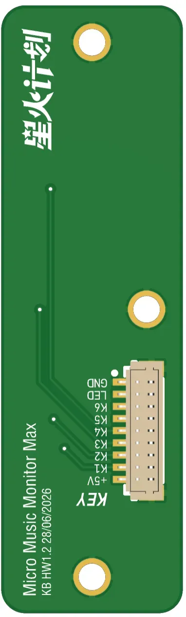

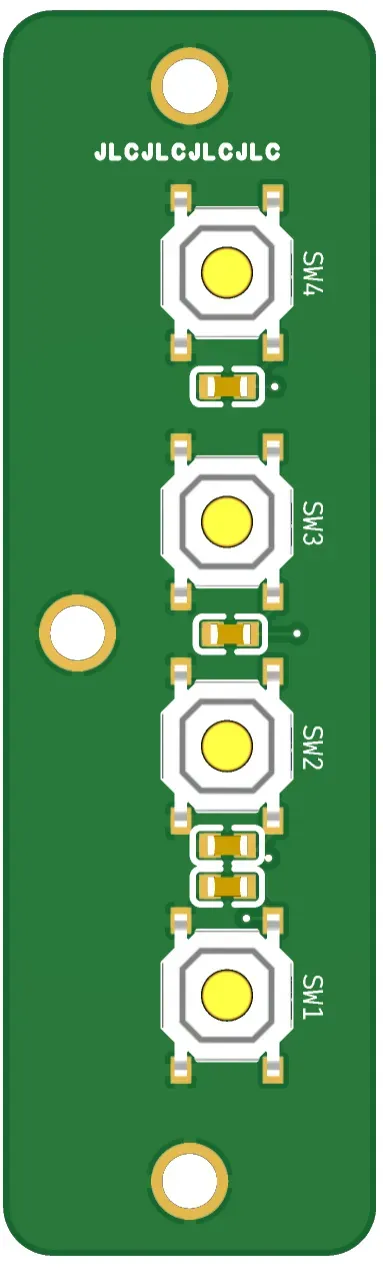

按键板 KeyBoard
按键板 PCB 渲染图 1
按键板 PCB 渲染图 2
PCB 工艺参数 · 按键板
尺寸
15×50×1.6mm
板材 / 层数
FR4 双层板
打样
嘉立创免费

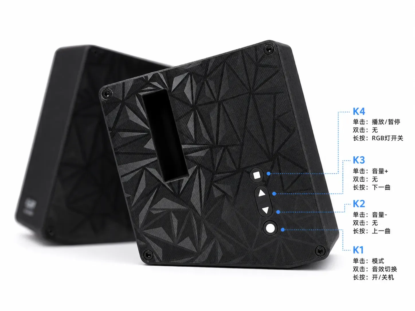

主板支持 K1-K6 共 6 个按键通道,受限于体积,按键板只使用 K1-K4(从下往上),默认功能(导入配置后):
图案按键单击双击长按
圆形K1模式音效切换开/关机
下三角K2音量-上一曲
上三角K3音量+下一曲
方形K4播放/暂停RGB灯开关

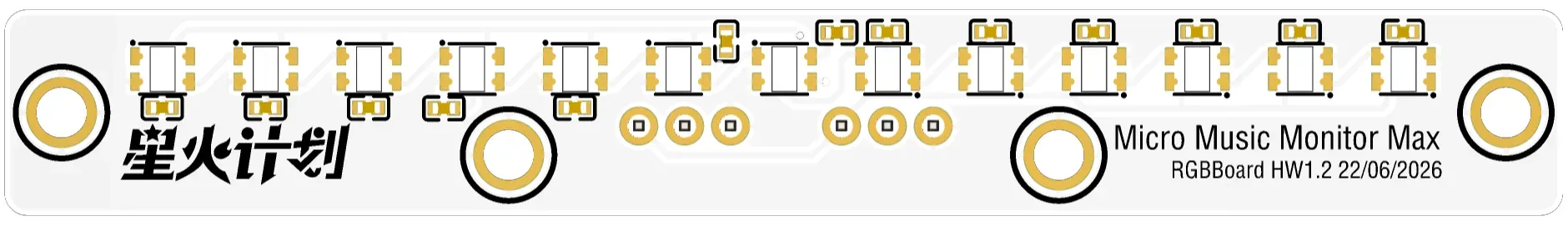

RGB灯板 RGBBoard
RGB 灯板 PCB 渲染图
PCB 工艺参数 · RGB灯板
尺寸
68×9×1.6mm
板材 / 层数
FR4 双层板
推荐阻焊
白色
推荐丝印
黑色
嘉立创可免费打样;白色阻焊有利于 RGB 氛围灯扩散与反射。
采用 13 颗 WS2812B-2020 灯珠。左右各6颗灯珠对称排列,共用中间1颗灯珠的DOUT信号,从而实现中心对称的灯效。
单颗灯珠单色最大电流12mA,白色(混色)最大电流36mA,灯板供电为 5V,单板最大电流0.45A,灯板与主板之间使用 3P PH2.0 排线连接,在主箱中并联输出至 IO 板(从而将相同信号输出给副箱)。
每颗灯珠旁均有 0402 100nF 50V MLCC,用于滤除电源纹波,保证灯珠工作稳定。(焊接时请勿忽略电容!

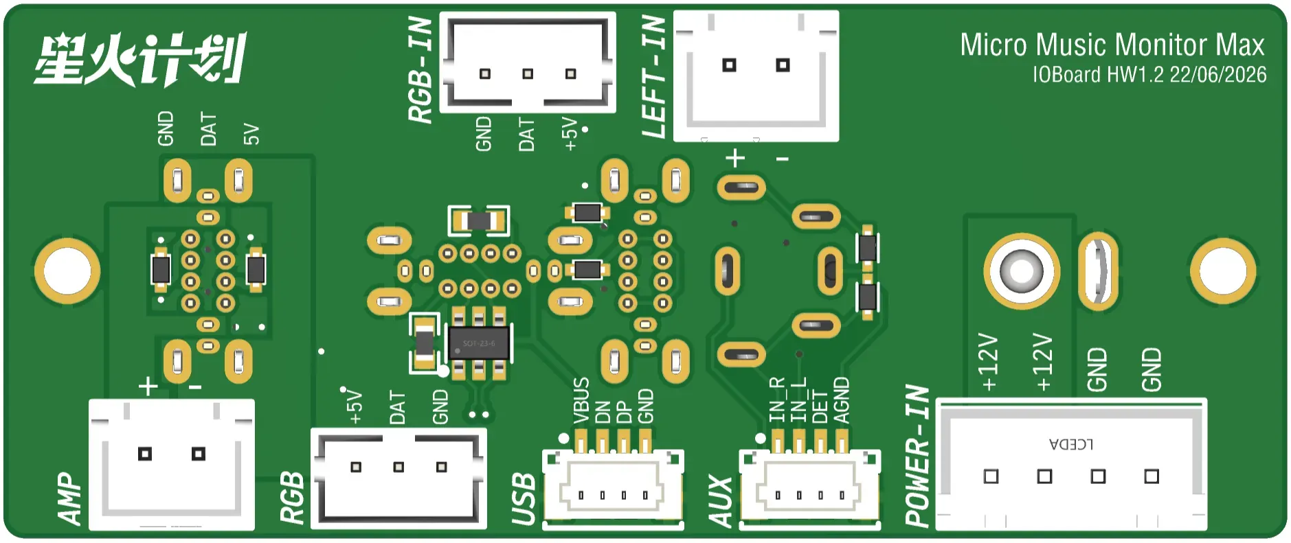

IO板 IOBoard
IO 板 PCB 渲染图
PCB 工艺参数 · IO板
尺寸
60×25×1.6mm
板材 / 层数
FR4 双层板
打样
嘉立创免费
IO板为二合一设计,即通过选择性焊接不同的元器件,让这块板子分别用于主箱和副箱,无需多打一块板(具体请看教学视频)
USB-C 接口(UAC声卡)
用于连接电脑调音或作为USB声卡使用,支持 Windows/Linux/Mac 系统,位宽16bit,采样率48KHz。
使用 USB-LC6 2SC6 提供ESD防护。以下为该保护器件的数据手册能力,不代表OpenSound Flex整机已经通过对应IEC认证测试:
> • IEC 61000 - 4 - 2(ESD)抗扰度测试 空气放电:±30 kV 接触放电:±30 kV

USB-C 接口(主箱与副箱)
主箱与副箱之间使用 USB-C 线连接,一条线传输音频信号与RGB灯光电源与信号。 具体复用逻辑:VBUS/GND 传输功率音频信号,D+/D- 传输 RGB 灯光供电电源 (5V0.5A),CC 线传输 RGB 灯光控制信号 (WS2812B)。
注意事项:
  • 建议使用 2米以内、无E-Marker 的3A C2C线缆连接主副箱。5A或更高额定电流的线缆通常带有E-Marker芯片,当前样机尚未完成此类线缆的兼容性验证,因此不建议使用。
  • 较长线缆可能导致左声道声音偏小,可在PC上位机或手机App中单独调整左声道增益(通常+0.5~1dB即可)。
  • 此接口为主副箱连接专用,非常规USB-C定义,请勿将此接口连接到其他 USB-C 设备,否则可能会损坏主板或目标设备。

  • 焊接 RGB 灯板时请同时焊接每颗灯珠旁的 100nF 去耦电容。

BP1048B2的DAC模拟输出或多或少有部分底噪,若更换为I2S输入功放可最大程度避免模拟底噪,也不需要做AGND和DGND分割,简化电路设计。但遗憾的是目前市面上似乎并没有可以在BTL模式下驱动2Ω阻抗的消费级D类功放IC(汽车级部分支持,但过于昂贵)。
IO
BP1048提供一个DACX通道输出,可直接外接有源低音炮,但受限于体积,背部IO已经无法继续增加接口,若需外接,可考虑复用TYPEC接口的SBU线。当然如果不需要AUX输入,可以直接做一根SH1.0 2P转4P的线,把AUX接口变成低音炮信号输出。
注意:DACX当前并未调音,若外接市售有源低音炮,内部应已做好低通,DIY低音炮时需要注意调音。
RGB
RGB信号也可以外部引出,甚至直接做一个12V幻彩灯带接口,将桌面灯光直接加入声光律动,效果会比拾音好非常多。
