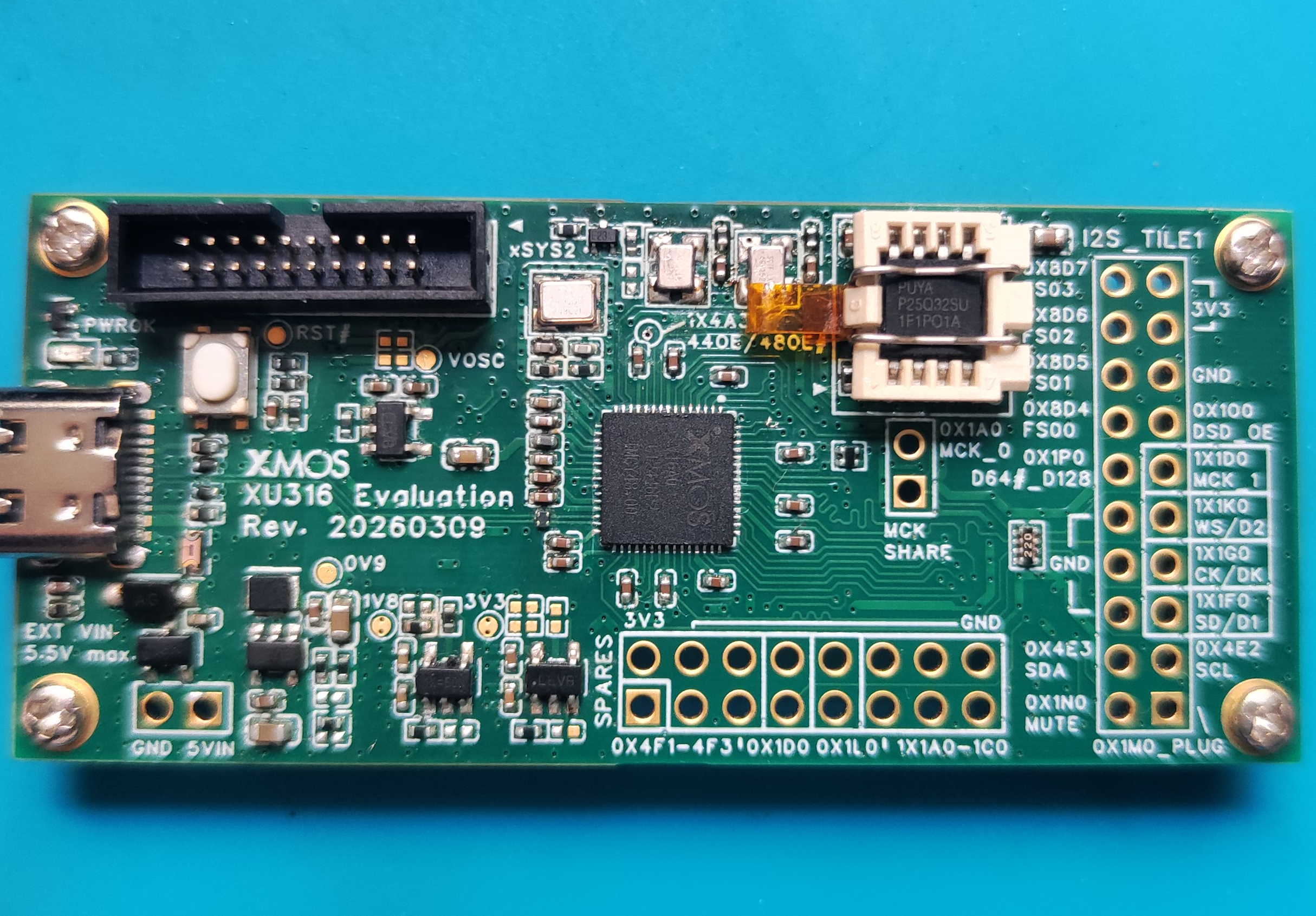

参考官方评估板设计,Amanero外形,可使用XU316-1024-QF60A和QF60B*两种器件
提供板载XSYS2接口,可连接XTAG4,TILE1_4A3连接晶振控制电路不作另外引出,与QSPI连接的引脚不作另外引出,
其他引脚全部引出至2.54mm排针

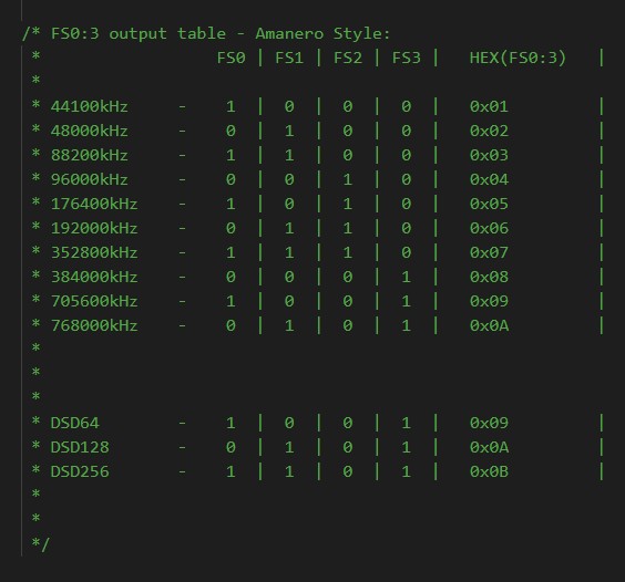

测试用固件在附件栏下载,使用8.1.0版本SDK,vid=152A,pid=880D,立体声放音/录音(录音未测试),USB异步模式
2AMi0o2xxxxxd_24x.bin: 24.576M/22.5792M板载晶振作为外部时钟输入,支持384k/32b PCM和DSD/DoP256
2AMi0o2xxxxxd_49x.bin: 49.152M/45.1584M板载晶振作为外部时钟输入,支持768k/32b PCM和DSD/DoP256
录音放音共用MCLK、BCLK和LRCK
S/PDIF输出采样率44.1k/16b-192k/24b,视情况需要外挂D触发器(74LVC1G08或74LVC1G175)

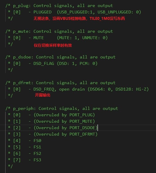

与官方评估板类似,USB运行在tile0,AudioIO运行在tile1,具体Pinout请查看下面的分配图
用编程器往Flash里写入.bin文件即可使用#

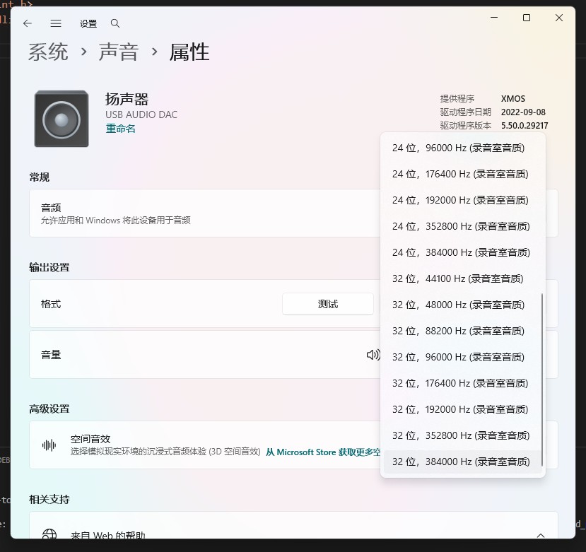

Windows驱动请参考这个工程的评论区:XMOS XU208 USB数字界面V2,没驱动用不了Native DSD和ASIO
下单时选择3313叠层,下单时选择3313叠层,下单时选择3313叠层
*:QF60A与QF60B的I/O电不同,详见原理图和数据手册
#:XU316与Flash的通信走QSPI,烧录时请请使用支持QSPI的编程器并使QE=1
QSPI推荐使用W25QxxJVSSIQ(16Mbit以上),有原生支持且出厂固定置位QE bit,可以用普通CH34x方案编程器烧录
板卡上注释格式:
aXbcd,a=引脚所属tile,b=该端口bit数,c=端口号,d=引脚的bit位
举例1:1X1G0-->该引脚为tile1上1bit端口G的第0位
举例2:0X4F3-->该引脚为tile0上4bit端口F的第3位
引脚分配:
引脚功能描述:
注意:I2C没写东西,有需要的自己实现
Windows音频设置面板:

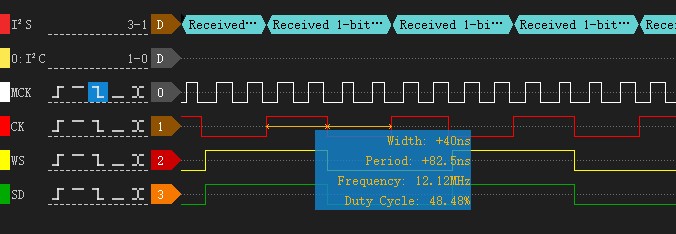

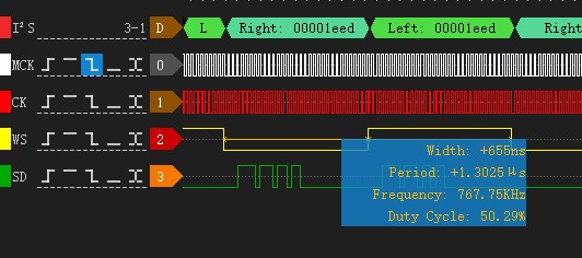

PCM768k测试:
DSD256测试:
