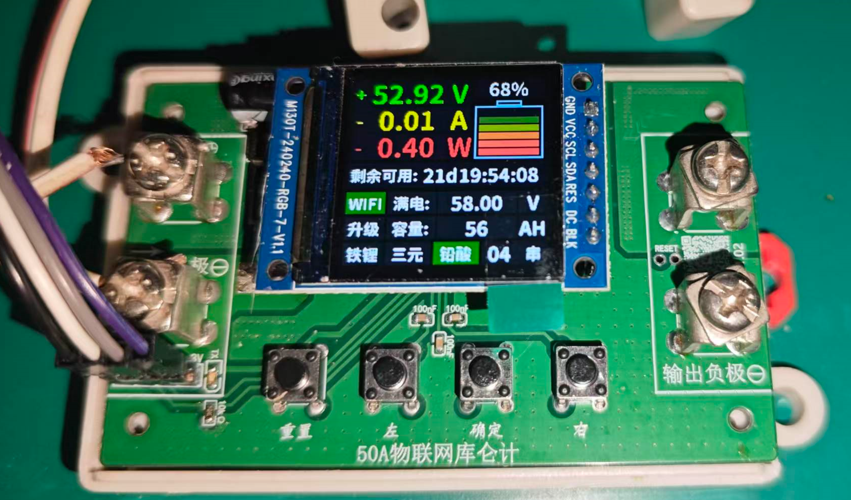

采用ESP32制作的库仑计、远程开关、功率计;可以用于远程电池组监测、功率监测、远程开关、电池保护板数据远程读取。
QQ交流群(我的电路板基地):7118001
项目参数
  • 输入电压:12 ~ 96.0V
  • 输出电压:12 ~ 96.0V
  • 输出电流:0 ~ 80.0A
  • 远程开关:5路
  • 串口读取:1路
  • 温度监控:1路
  • 功率累计:当日AH、当日功率、累计功率
  • 取样电阻:1mΩ:最大80A; 2mΩ:最大40A; 4mΩ 最大20A

操作屏说明

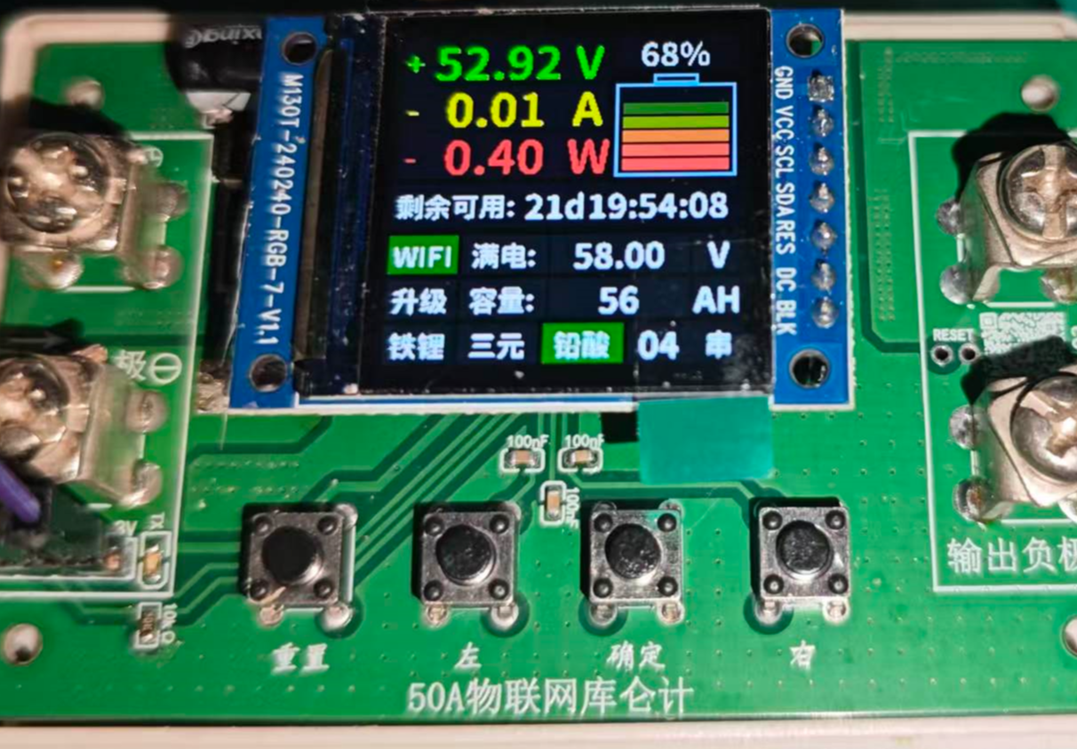

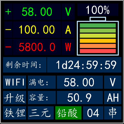

1. 主工作页面
  • 电压、电流、功率、电量
  • 根据负载,计算出电池剩余可用时长
  • 网络状态、电池满电电压、容量
  • 在线固件升级
  • 电池组电池类型设置、电池组串数设置

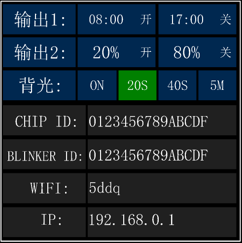

2. 配置页面
  • 输出1:根据时间自动开关参数配置
  • 输出2:根据电量自动开关参数配置
  • 背光显示时长参数配置
  • 基础信息显示

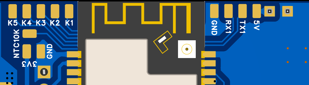

3. 扩展接口

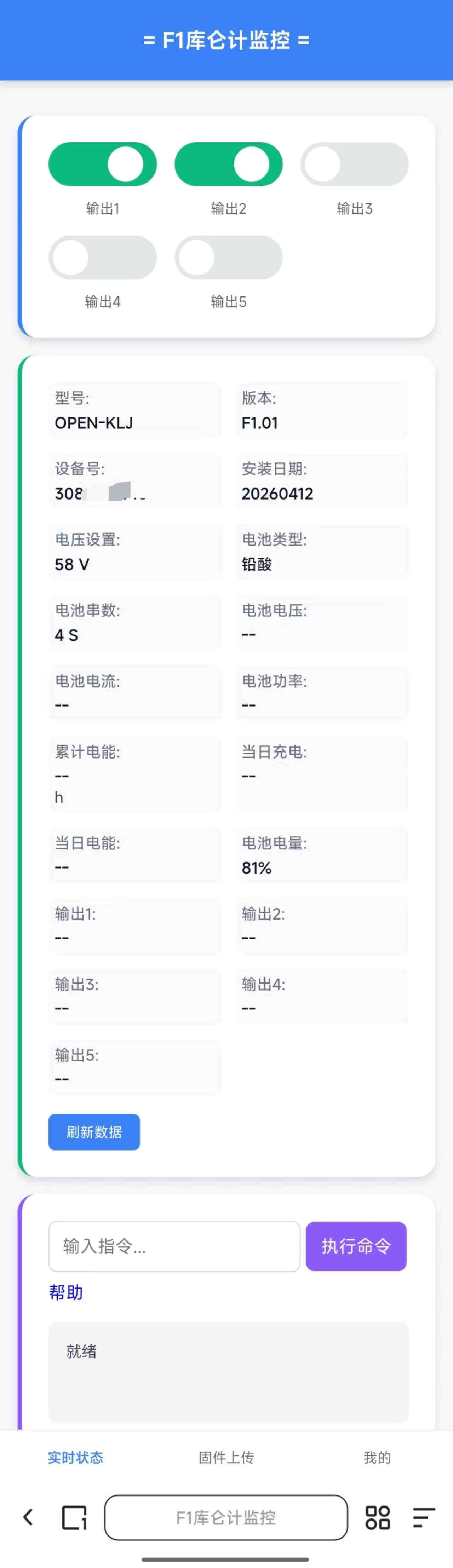

  • K1 K2 K3 K4 K5 接常见的继电器模块,可以控制5路开关
  • NTC10k 接一个10K的3950温度传感器、可监控电池组的温度
  • 5V TX1 RX1 GND 接电池保护板的串口(TTL直连,若RS485的AB口需外加转接板),可以远程监控保护板数据
  • 最右侧的两个焊点 可以接锂电池,当电池组断电保护时,可确保供电稳定不掉线

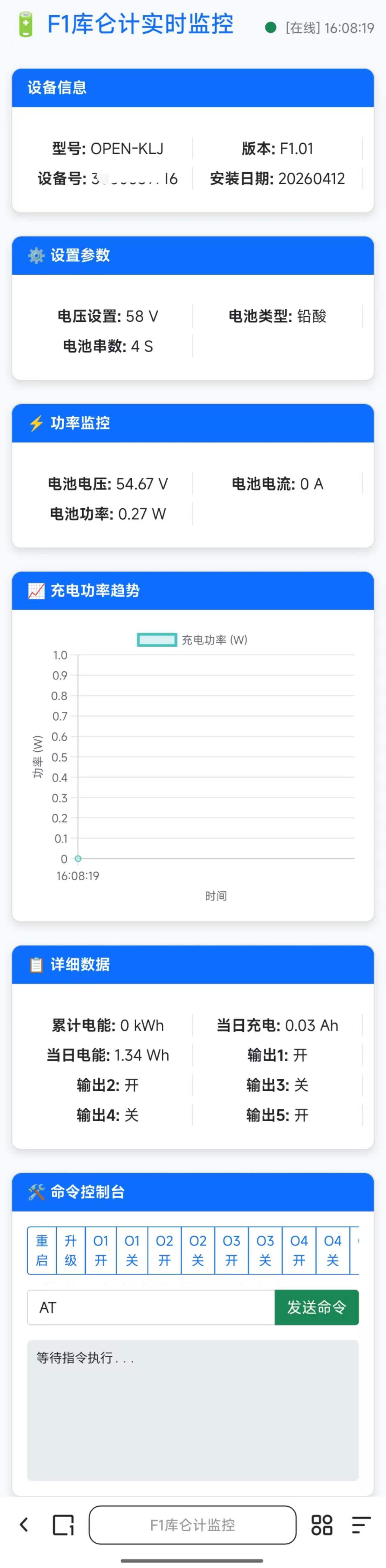

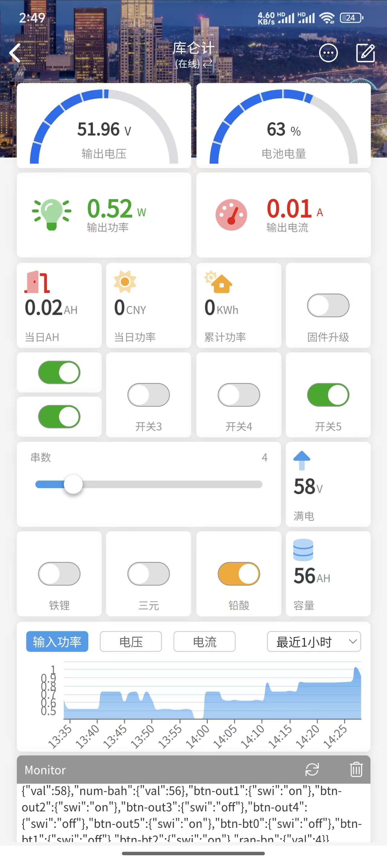

4. ESP32热点离线监控
5. ESP32连接网络可以在线远程监控
**5.串口接线说明 **
  • RX 接CH340的 TX
  • TX 接CH340的 RX
  • 波特率采用115200
  • 下载时先按住“确定”键,再点按一次“重置”按键,进入ESP32的下载模式
操作提示
固件下载,若焊接了ST7789屏幕,常规下载工具会因供电不足,下载失败,需独立3.3v供电或用开源下载器:https://oshwhub.com/q12888873/usb_ttl_ch340n_sti3470
点灯配置界面
