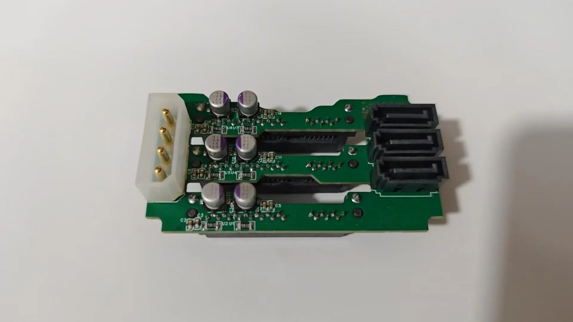

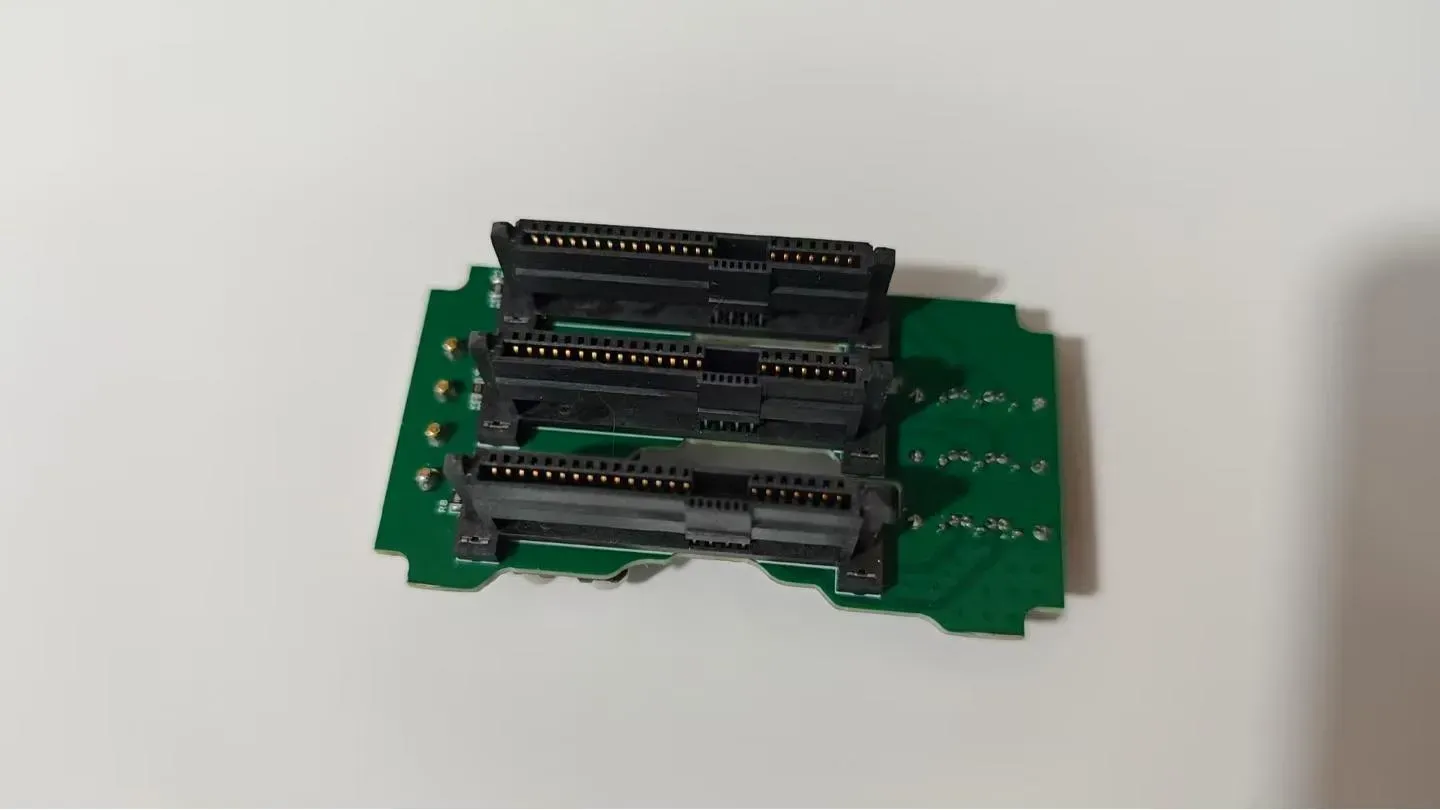

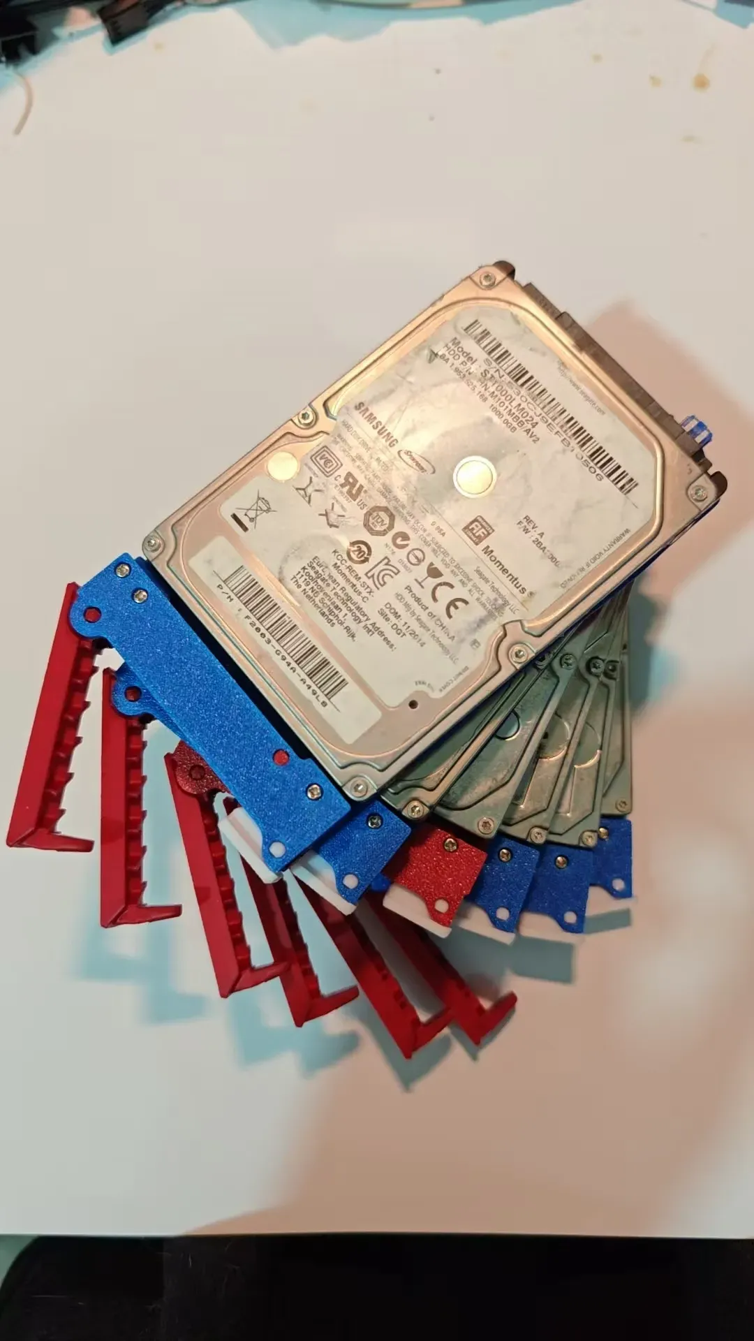

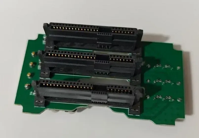

这是一个适用于我自己设计的光驱位硬盘笼的硬盘背板,采用四层板设计,均按照阻抗标准设计,结构小巧精密。
简介:这是一个适用于我自己设计的光驱位硬盘笼的硬盘背板,采用四层板设计,均按照阻抗标准设计,结构小巧精密。
复刻成本:30
CC BY-NC 3.0
创建时间:2025-02-07 15:53:23更新时间:2025-12-09 00:23:52

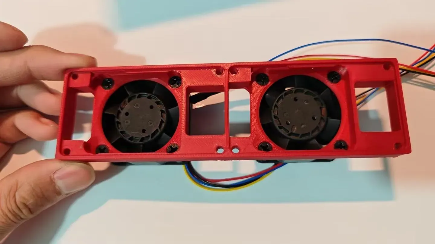

工程内含适用于我设计的机箱的硬盘背板,采用SAS母座,可以插入服务器硬盘和普通家用硬盘。
SAS母座可以从淘宝买,其余配件直接从立创商城买即可。SAS母座链接
板子下单的时候选择板厚1.6mm,选择需要阻抗,阻抗管控选择+-20%,阻抗结构选择JLC04161H-3313(成品板厚1.56mm±10%)结构
另打印件和板子均提供成品出售,详情请移步机箱的开源链接内。机箱开源的链接
